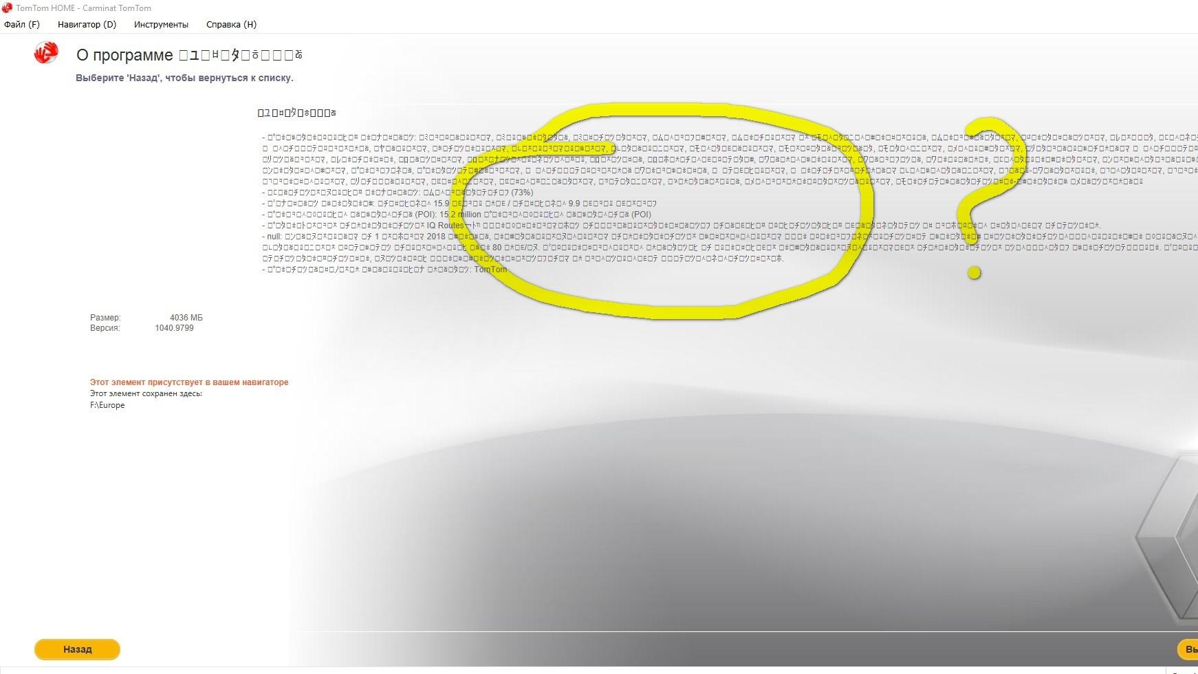

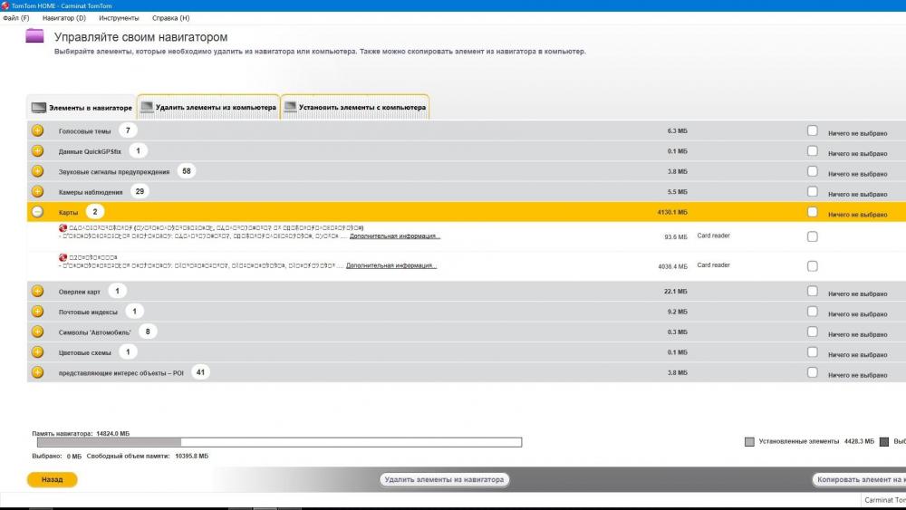

Столкнулся с такой проблемой: поставил новую карту 1040, до этого была 1030. Воспользовался Bobby TTool. На часть Safety Cam полугался, но в целом по карте сказал Ок. Воткнул флешку в машину, получил циклическую перезагрузку навигатора. Вынул карту, проделал все заново включая распаковку архива, проверил флешку на баги, еще раз скопировал файлы для 8843 - все то же самое, навигатор загружается, показывает карту и тут же валится в перезагрузку. Было у кого такое? Чем лечить?
Изменено пользователем Eug
Не знаю поможет или нет, но я при активации карт временно отрубаю антивирус.
у меня все нормально активировалось через командную строку
16 минут назад, ag94 сказал:
Буду пробовать. Поставил 1035 все прекрасно работает.

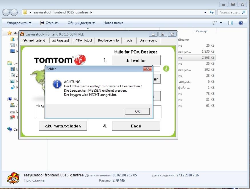

Не ставиться 1040 карты?? Блин не ту цитату выложил(
Там не совпадает имя папки с картами и метой надо просто подправить имя папки с картами пробелов много.... как так было у меня
