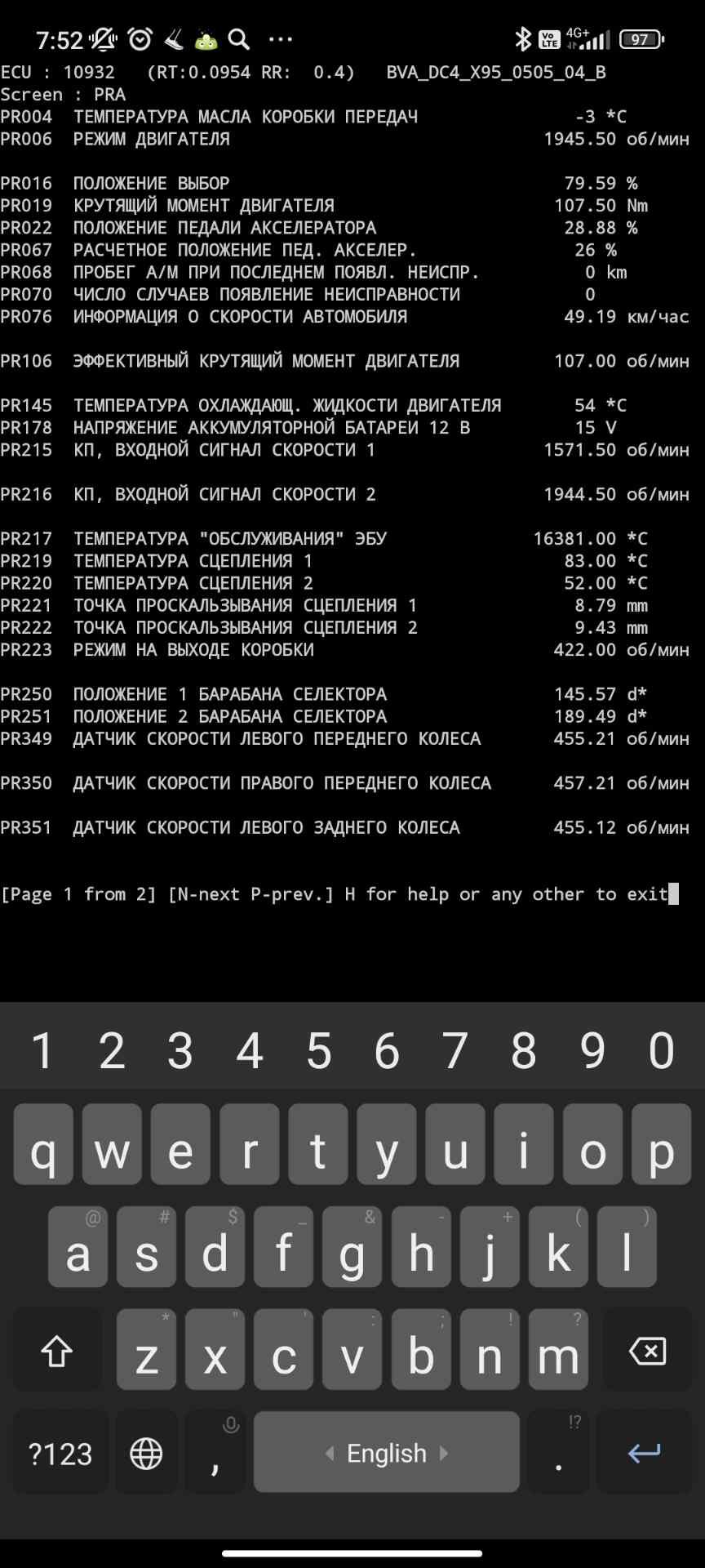

falconer Опубликовано 20 Февраля 2024 Опубликовано 20 Февраля 2024 (изменено) На днях по непонятной причине порвался приводной ремень - пришлось заехать на сервис для его замены. Благо - ГРМ не пострадал. Заметил, что неплохо уже течёт и с сальника правого привода. Фото не делал, но и так там всё понятно... В двух словах… Два года назад капиталил коробку, (развалились подшипники дифференциала), сцепление старое стоит. Спустя полтора года начался тëк масла сначала на стыке коробки и двигателя, затем на сальнике левой полуоси, сейчас ещё добавилась течь сальника правой полуоси. Купил сальники, собираюсь менять вместе с заменой масла в коробке. Вот думаю может надо бы уже прикупить и 2 подшипника дифференциала, сальники первичных валов и задний сальник коленвала? И снимать и разбирать коробку? Кто что думает? В езде никаких нареканий нет, всё четко. Ну разве что дергается перед стартом после отпускания педали тормоза — лечится ненадолго адаптацией. Изменено 20 Февраля 2024 пользователем falconer Цитата Поделиться этим сообщением Ссылка на сообщение Ссылка на комментарий Поделиться на других сайтах Прочее
falconer Опубликовано 20 Февраля 2024 Опубликовано 20 Февраля 2024 Обратите внимание на температуру обслуживания ЭБУ Неужели оно хочет вскоре передать мне привет?! Цитата Поделиться этим сообщением Ссылка на сообщение Ссылка на комментарий Поделиться на других сайтах Прочее
zahar100 Опубликовано 20 Февраля 2024 Опубликовано 20 Февраля 2024 а что это за параметр такой температура обслуживания эбу? никогда не слышал. Цитата Поделиться этим сообщением Ссылка на сообщение Ссылка на комментарий Поделиться на других сайтах Прочее
falconer Опубликовано 20 Февраля 2024 Опубликовано 20 Февраля 2024 (изменено) Первый скриншот был сделан утром когда ехал на работу, немного в пробке толкался, делать было нечего, вот и зашёл в пирен. Температура на улице была - 14. Затем после работы ещё была поездка, уже без пробок, также зашёл в пирен и уже совсем другие показатели, наверное вполне адекватные... Хотя на улице само собой мороз, ну где то -10 наверное было 2 часа назад, zahar100 сказал: а что это за параметр такой температура обслуживания эбу? никогда не слышал. Я сам толком не знаю конечно. Но насколько мне удалось понять из общения с форумов и в частности с этой темы, то никакого датчика температуры внутри блока ЭБУ нет, как и в самой коробке его тоже нет, и эти данные по температуре масла, температуре сцеплений и обслуживания ЭБУ вычисляются мозгами по каким-то косвенным признакам. Так вот одним из признаков умирания блока ЭБУ является по словам знающих форумчан как раз таки скачущая то вверх, то вниз (несоответствующая действительности) температура блока ЭБУ. Как я понимаю "температура обслуживания ЭБУ" - это и есть температура блока ЭБУ. Поправьте меня если я не прав. Изменено 20 Февраля 2024 пользователем falconer Цитата Поделиться этим сообщением Ссылка на сообщение Ссылка на комментарий Поделиться на других сайтах Прочее
dimon405 Опубликовано 20 Февраля 2024 Опубликовано 20 Февраля 2024 PR217 это процентное соотношение открытия дорожки 1 педали газа. Цитата Поделиться этим сообщением Ссылка на сообщение Ссылка на комментарий Поделиться на других сайтах Прочее
falconer Опубликовано 20 Февраля 2024 Опубликовано 20 Февраля 2024 Как это понимать? Написано же температура обслуживания ЭБУ... Ошибка в пирене? Но даже если это признать за ошибку программы, то на педаль газа эта цифра не реагирует. Немного меняется в процессе езды в пределах одного градуса и всё на этом. Вот скриншот когда машина заведена и стоит на паркинга: Цитата Поделиться этим сообщением Ссылка на сообщение Ссылка на комментарий Поделиться на других сайтах Прочее

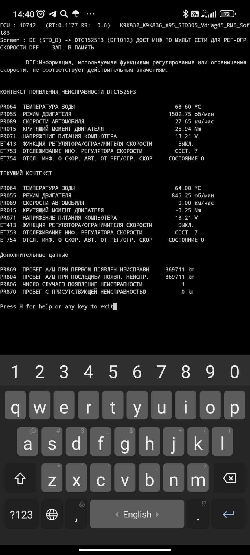

motosds Опубликовано 6 Июня 2025 Опубликовано 6 Июня 2025 Всем привет ! Подскажите есть какой то симптом указывающий на то, что умирает ТСМ робота ЕДС4 ? У меня стало редко но раз два в день появляться сообщение "чек геарбокс" на черном фоне и пропадают четные передачи. Перезапускаю двигатель и все идеально работает. Примерно 30 т.км назад мастер ( Руза ) поменял мне : сцепление Люк в сборе, маховик, один моторчик привода, з/сальник к/вала и саму коробку в сборе после переборки (хотя старая не текла и проблем не доставляла). Полазив в Интернете понял, что ЭБУ-ТСМ научились ремонтировать и прошивать. В 2014 году прошло их обновление и вроде бы проблема с перегревом процессора на плате внутри ушла. Собираюсь в июне на море ехать и вот думаю рисковать или нет. У меня свой клип с Али, адаптация сцепления не получается. Купил РенОлинк 1.99, но там опасно лазить, перевода нет и можно дел наворотить. Пока изучаю программу. Али предлагает сцепление на ЕДС4: https://aliexpress.ru/item/1005008944367845.html?sku_id=12000047302639697 ЭБУ-ТСМ робота: https://aliexpress.ru/item/1005006249940217.html?sku_id=12000036467194743 Цитата Поделиться этим сообщением Ссылка на сообщение Ссылка на комментарий Поделиться на других сайтах Прочее
zahar100 Опубликовано 6 Июня 2025 Опубликовано 6 Июня 2025 какие ошибки по коробке в данный момент присутствуют? Цитата Поделиться этим сообщением Ссылка на сообщение Ссылка на комментарий Поделиться на других сайтах Прочее
motosds Опубликовано 5 Сентября 2025 Опубликовано 5 Сентября 2025 DTC175062 Крутящий момент муфты 1 1.DEF красная и не убирается ЭБУ профилактически менял. Пришел к выводу, что у меня износ первого диска сцепления. Но оно после замены (к-т Люк 602000500) проехало всего 36 т.км !... Цитата Поделиться этим сообщением Ссылка на сообщение Ссылка на комментарий Поделиться на других сайтах Прочее

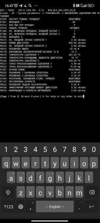

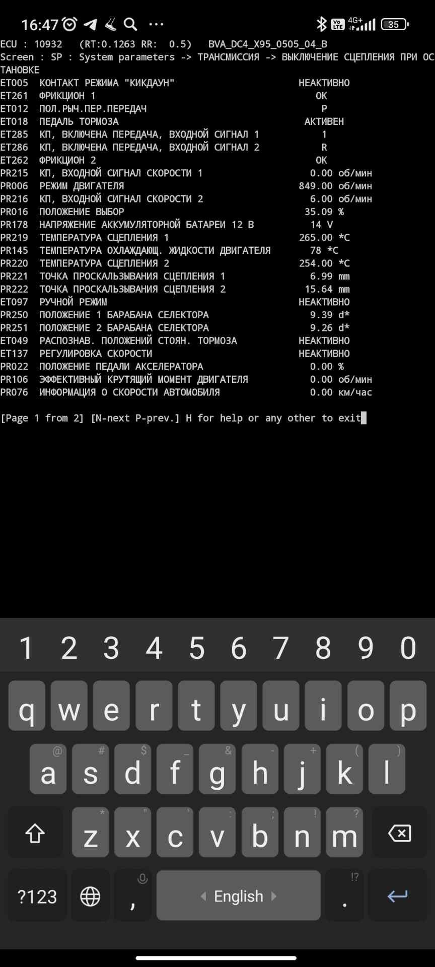

zahar100 Опубликовано 8 Сентября 2025 Опубликовано 8 Сентября 2025 ещё один вопрос - точки касания сцеплений смотрели? параметры PR221 и PR 222 ? Цитата Поделиться этим сообщением Ссылка на сообщение Ссылка на комментарий Поделиться на других сайтах Прочее
motosds Опубликовано 9 Сентября 2025 Опубликовано 9 Сентября 2025 Вот нашел. Только уже не помню, это показания после непрошедшей адаптации по-моему. Цитата Поделиться этим сообщением Ссылка на сообщение Ссылка на комментарий Поделиться на других сайтах Прочее

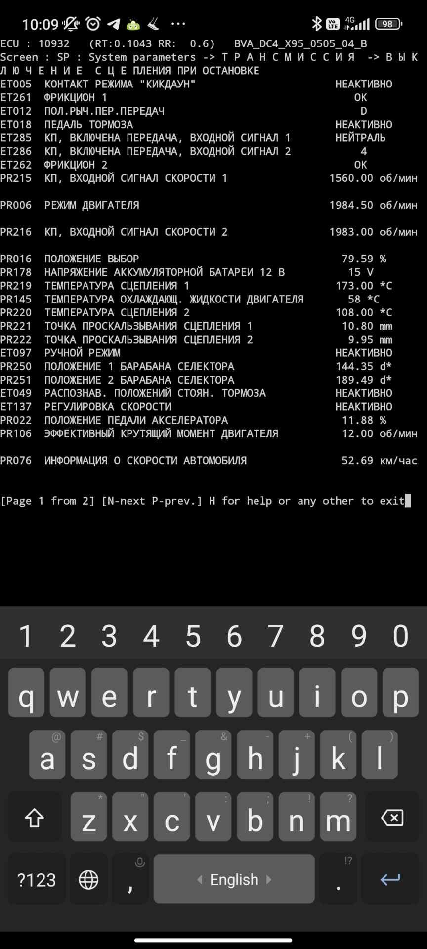

falconer Опубликовано 3 Февраля Опубликовано 3 Февраля (изменено) Добрый день! Проблема значит такая... Перебрал я коробку весной 25 года из-за разбившихся подшипников дифференциала. Сцепление, которое стояло на машине назад ставить не стал, потому что у его него куда-то подевались 4 лепестка взвода одного из сцеплений (это которых 12, 8 осталось, а 4 видимо отломались). Из-за чего не получилось полностью взвести одно из сцеплений. Поэтому решено было поставить старое родное сцепление, которое у меня оставалось прозапас после первого ремонта коробки. Всё встало нормально и без проблем ездил, все передачи переключались без вопросов. Но, спустя небольшое время, летом и дальше к осени стала иногда появляться ошибка "проверьте коробку передач" на приборке, с отвалом нечётного ряда передач. В блоке АКПП ошибка не вылезала. Там висел только "проверьте анти загрязнение", но она там всегда висела. После перезаводки машины, передачи возвращались. Было это не часто, поэтому ездил я и ездил. За всё время раза 3-4 выпадали ошибки в блоке абс и двигателя по отсутствию связи с коробкой. На приборке, соответственно, писалось в разное время разное: проверьте тормоза, отключение помощи подъёма в гору, перегрев коробки, что, в свою очередь я полагаю, говорит о том, что мозги начинают неспешно умирать. Далее я стал замечать, что иногда при езде давишь на газ, а на некоторых передачах нет нужного приёма, обороты растут, а машина слабо едет. Было это не очень явно, поэтому и ездил. Но вот на прошлой неделе был в командировке, машина простояла 4 дня. Вернулся, завел, поехал и отвалились нечётные передачи, после перезаводки передачи каждый раз возвращались, но уже теперь нормально ехать было нельзя как раньше. Теперь каждый раз после заводки и начала движения отваливались нечётные передачи и приходилось ездить на оставшихся 2-4-6-R. Проездил я так несколько дней и наблюдал что происходит с коробкой. Заметил, что отвал ряда передач происходит чаще всего при попытке переключиться с 4 на 5 скорость или при трогании с 1 на светофоре например. При этом бывало что газ давишь в пол, а она на этих передачах рычит и не едет. Ну как бы налицо я так понимаю буксовка сцепления. И после этого она уходила в ошибку на приборке, в блоке АКПП ошибок не было. Даже "проверьте антизагрязнение" почему то больше не вылезает. Изменено 3 Февраля пользователем falconer Цитата Поделиться этим сообщением Ссылка на сообщение Ссылка на комментарий Поделиться на других сайтах Прочее
falconer Опубликовано 3 Февраля Опубликовано 3 Февраля (изменено) Вот такие значения были по дискам и температуре сцеплений. Что можете по ним сказать? В блоке впрыска присутствует вот такая ошибка: Сегодня при попытке движения с 1 скорости обороты растут, машина не едет, сопровождается каким то возможно шелестом-шуршанием со стороны коробки, АКПП переходит в аварию и продолжает работать на чётных передачах. Зачем-то я попробовал сделать адаптацию. И коробка её не прошла. Первое сцепление при программировании скидывается до 3.0 мм, второе делается 15.0 мм. Соответственно назад она ехать может, вперёд уже нет. Что делать? Менять сцепление? Эбу, я так понимаю, по большей части исправен? Но, тревожные звонки по нему видимо тоже появляются, верно я думаю? Подскажите что делать... Изменено 3 Февраля пользователем falconer Цитата Поделиться этим сообщением Ссылка на сообщение Ссылка на комментарий Поделиться на других сайтах Прочее
