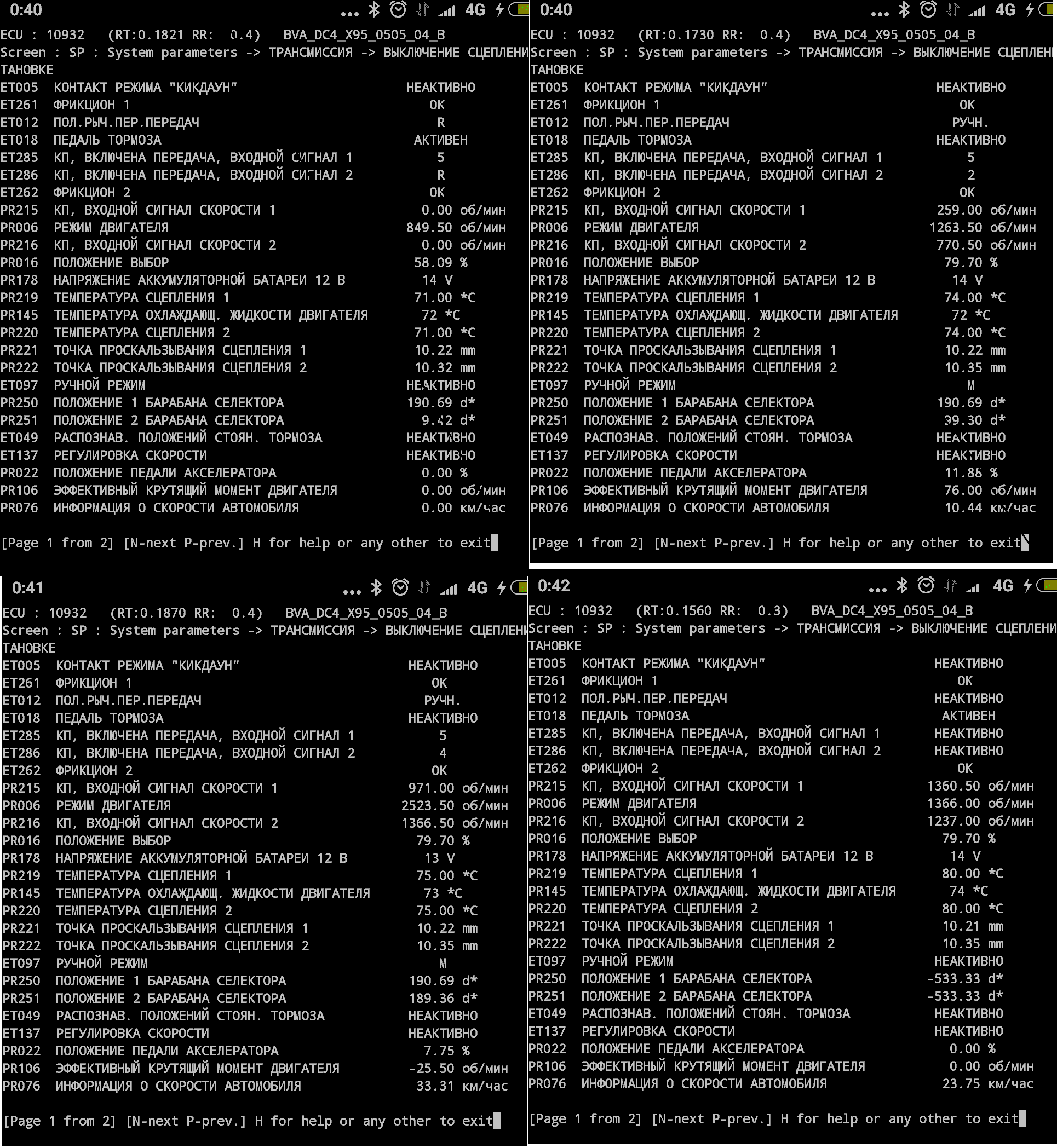

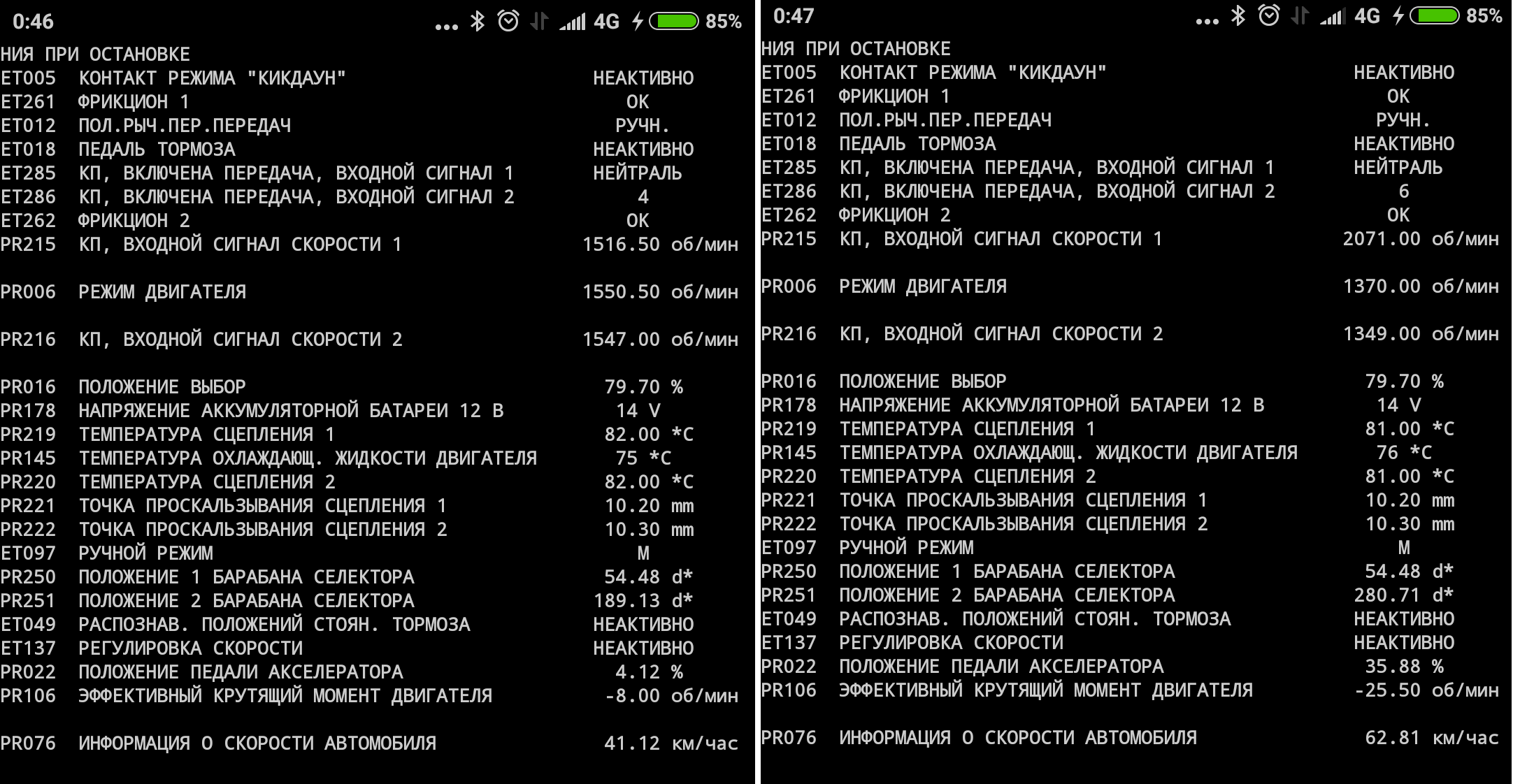

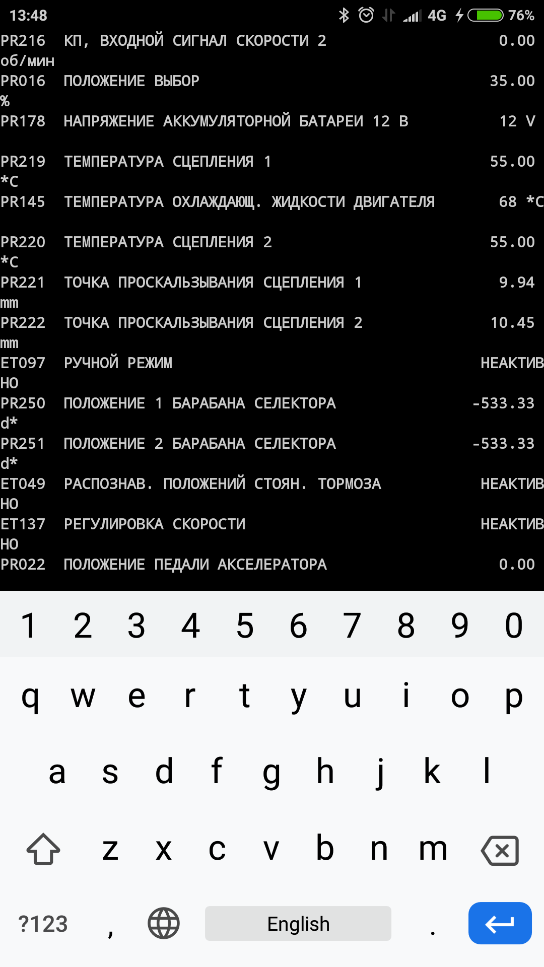

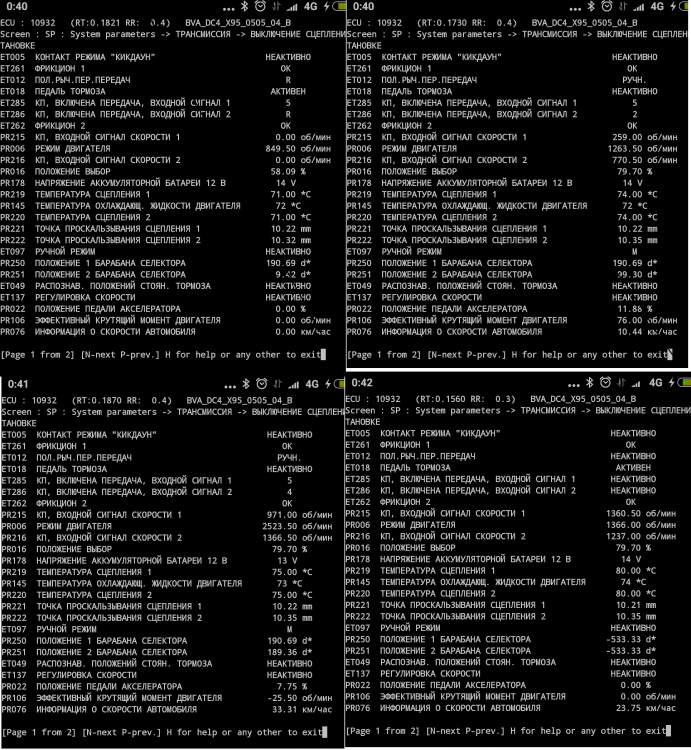

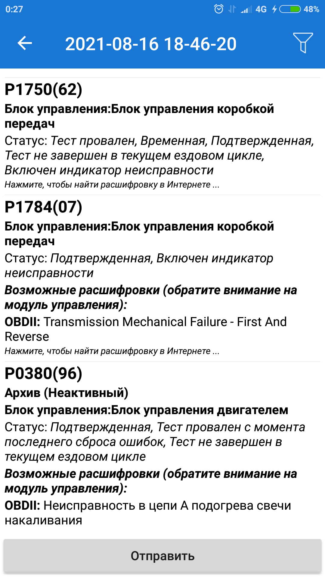

Доброго времени суток всем! Писать буду долго и тщательно...
Проблема значит такая...
Купил в августе этого года в СПб Сценик 3 2011 года,1.5, 837, dc4001. Все было хорошо. Нормально плавно ехал, без всяких претензий, но правда на панели уже горел Антиполюшн. Ладно, доезжаю я на нём до Москвы и на подъезде к мкаду замечаю, что у меня во время движения при сбросе газа начался какой то рёв-вой в районе трансмиссии, ну думаю наверное какой то подшипник загудел как это и правда бывает в подшипниках ГРМ или приводного ремня. Несколько позже на рязанке в пробках я услышал скрежет-хруст+немного толчок при переключении с 1 на 2 и при понижении скорости со 2-й на 1-ую передачу, ошибок на панели вроде никаких не было, в остальном машина ехала безупречно. Ладно, едем дальше... При въезде в свой город (Оренбург) появилась ошибка Чек авто геар бокс и хруст при переключении стал ещё болеет явным. Я так поездил день-два в поисках сервиса куда обратиться... Поняв, что мой сервис, специализирующийся на Рено, где я чинил Сценик 2 ремонтом роботов не занимается, я решил заехать в сервис по ремонту АКПП, ДСГ и Powershift. На подъезде к сервису машина уже начала вибрировать и ее колбасило. Далее... Прочитали ошибки, сняли коробку, произвели дефектовку и позвонили мне: рассыпался подшипник дифференциала и поломало шестерни в коробке. Приезжаю, задаю вопросы - мне говорят, что коробка под замену так как есть выработки у корпуса и валов. Что насчёт сцепления? Сцепление говорят заклинило и тоже под замену, хотя не понимаю как это возможно. Вилки тоже типа не айс и надо бы другие. Ну ладно порешали на том, что ищем коробку в сборе с вилками и сцеплением, ЭБУ решили пока не брать, чтобы сэкономить, так как моя машина ехала и переключала все исправно до этой поломки.
Начал искать - само собой вариантов мало, нашел вариант Меган в разборе (по вину на нём коробка dc4000 и свой серийный номер, а по факту на нём стояла коробка видимо от Сценика dc4001 и с другим номером не как по вину). Многие говорили, в том числе и Serg, что мне нужна коробка именно такого же индекса как у меня, ну я и решился взять этот экземпляр. Дождался посылки, собрали. Так как сцепление уже висело на коробке, то его не взводили. Блок эбу оставили с моей машины. Стали заводить - не заводиться. Мастер перекинул какие то датчики на коробке с моей родной и машина завелась, но когда стали ездить поняли, что переключается она не так как надо. Были ошибки, которые они из-за отсутствия клипа не распознали. Машину забрал  Рекомендовано было обратиться к дилеру для правильной диагностики и выявления причин ошибок. Сказали дальше будет видно.
Поездил я так неделю. Опишу свои наблюдения... Заводу с утра, еду около 500 метров, а может и меньше передачи переключаются как положено, могут подняться с 1 до 6 в зависимости от дорожного режима, потом при торможении и переходе на пониженные передачи (либо с 4 на 3, либо со 2 на 1, по разному было) выходит ошибка Чек авто геар бокс и у машины остаются 1,2,4 и 6 передачи. Пару раз было немного наоборот - остаются 2,4,5 и 6.
Забыл сказать перед заездом в сервис купил elm327 и поставил обычный сканер и считал ошибки, помимо коробки были ошибки по двигателю, Хилл старт асист и другие. За эту неделю я уже немного освоил пирен) и он мне показывает две ошибки в АКПП по первому барабану селектора, а иименно dtc178072 и dtc178307, антиполюшн также присутствует.
Делал сам адаптацию пиреном, включая сброс самоадаптации. Все делается. Данные по точкам проскальзывания за первым разом 8.57 и 9.06, потом были разные, но лучший на мой взгляд 9.72 и 10.68.
Ничего не помогло. Сегодня был на клипе, попросил перепрошить на более новую версию ЭБУ коробки. В разговоре с диагностом после всего своего рассказа он мне говорит, что вряд ли перепрошивка поможет. Он что то делал вроде проверки сцепления, адаптации и ещё что то, точно не знаю. Ничего помогло, проблема осталась. Ну все таки в конце концов решили попробовать перепрошить. Клип предложил более свежую версию - ее и залили. Сели проехались и тоже самое. Выпадает в аварию и остаются 1,2,4 и 6 передачи.
В итоге он посоветовал искать б/у блок управления коробкой и пробовать его заменить. Сослался на то, что сцепление вероятно живое так как все таки машина может ехать до 6 передачи и вниз. Значит механика коробки и само сцепление с вилками вероятно исправны. Почитав рекомендации клипа по этой ошибке говорит может быть не правильно работает сервопривод нечётных передач ЭБУ коробки (типа первую передачу у него хватает сил воткнуть, а 3 и 5 уже нет).
Еще он предположил, что хруст при переключении с 1-2 и 2-1 это проблема как раз из-за неправильного переключения передач внутри коробки (недовыжим или что то вроде того) - типа неправильная работа ЭБУ могла давать хруст и скрежет, что влекло за собой образование стружки и как следствие приехал я домой с развалившимся подшипником дифференциала. Типа и эту коробку может прикончить...
Короче такая вот проблема... Что делать, куда идти дальше? Подскажите пожалуйста.
Терпение ещё есть, а вот порядка 110-120 тысяч уже нет (( то ли ещё будет (((
Edited by falconer

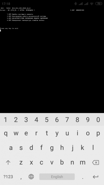

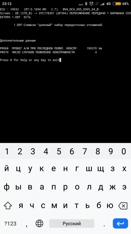

Posted (edited)
Вот такая ошибка сейчас присутствует....
Screenshot_2021-10-01-23-13-26-974_com.googlecode.android_scripting.thumb.png.f99b06d6c1cdcad813465a9efa493ca0.png
Очень прошу Вашей помощи знатоки.... Пожалуйста подскажите что делать....
Edited by falconer
Share this post
Link to post
Link to comment
Share on other sites
Этот код может вылетать при не соответствии реальных передаточных отношений в КПП и записанных в памяти ЭБУ КПП. Собственно, поэтому вам и советовали брать коробку именно с тем же индексом, что и стояла у вас ранее.

10 часов назад, Morze701 сказал:

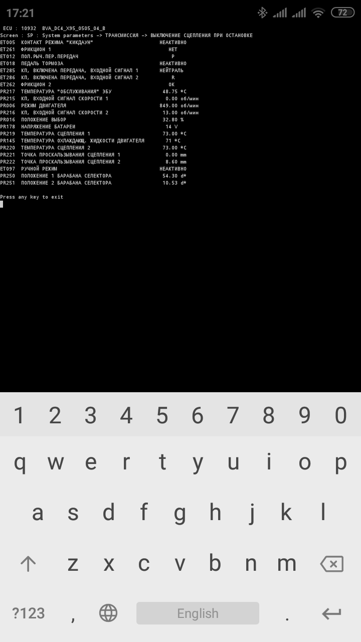

Поездил я сегодня с подключенным пиреном и получил следующие наблюдения...
Коробка стабильно уходит в аварию когда едешь драйве, на ручном режиме уходит реже, но тоже постоянно уходит. Значит происходит это следующим образом: можно ехать в ручном режиме и плавно переключать передачи угадывая удобный для коробки момент (при разгоне и повышении передач - это совсем не сложно) и все будет нормально, а при торможении (и соответственно понижении передач) когда скорость сбрасывается момент переключения удобный для коробки угадать сложнее и если ей он не нравится она уходит в аварию и выдает ошибку. Отсюда на мой взгляд просится вывод, что как будто какая то из скоростей просто не успевает включаться...или не происходит выжим сцепления какого-то из барабанов...может проблема в вилках или выжимном?
Еще одно наблюдение: когда вылезает ошибка - например если добрал снизу вверх в ручном до 5 скорости и начинаю оттормаживаться перед перекрестком, коробка начинает скидывать передач вниз и вылезает ошибка, затем продолжаю движение и наблюдаю за параметрами по пирену - происходит так , что по первому барабану постоянно висит 5 передача и на нейтраль не выходит (получается что преселектив коробки не работает), это видно на скриншотах, где я
1) сначала развернулся (на первом валу висит 5-я передача), затем
2) тронулся со 2-й (первый барабан так и включен на 5-ой и значит 3-ю он не дает включить), потом
3) обороты доходят до 3000 и включается 4-я,
4) после 4-ой спокойно включилась 5-я (видимо как раз потому, что она уже была предварительно включена первым барабаном селектора)
5) и далее была 6 передача
Бывает примерно также, но по другому - после возникновения ошибки:
1) трогаюсь с 1-й передачи,
2) затем включается 2-я, в это время на первом барабане включается нейтраль, потом
3) обороты идут до 3000 и включается 4-я, на первом барабане также нейтраль,
4) 5-ю скорость включить не дает, опять же обороты до 3000 и включается 6-я передача
Share this post
Link to post
Link to comment
Posted (edited)
Складывается ощущение, что передачи  и диски сцепления сами по себе рабочие, но в чем причина их хаотичного включения или невыключения?!
Напоминаю ошибка Check auto gearbox  dtc178307 (df394) переключение передачи 1 барабана селектора
1. def: слишком "длинный" набор передаточных отношений
Какие мысли господа?
