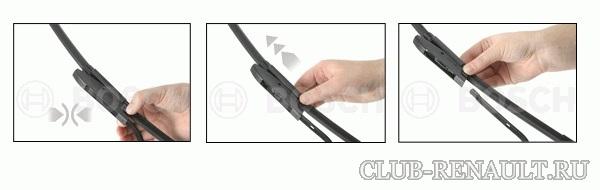

Снял поводки.
Вот не ясно:какой у вас вид крепежа?
А у вас какойто другой ?
вообще то их два вида
Форум Клуба Рено > Автомобили Рено > Эксплуатация > Scenic > Scenic II
У меня были вот такие,
У вас другие ???
Изменено пользователем Одинокий Лис
такие-же,"боковой штырь"
у вас фаза 1
на фазе 2 соединение типа Байонет
У вас другие ???
да
Изменено пользователем ACE83
Ну терь ясно Лис сотворил из штыря байонет))))
Если у вас фаза 2 то переделка не актуальна...
