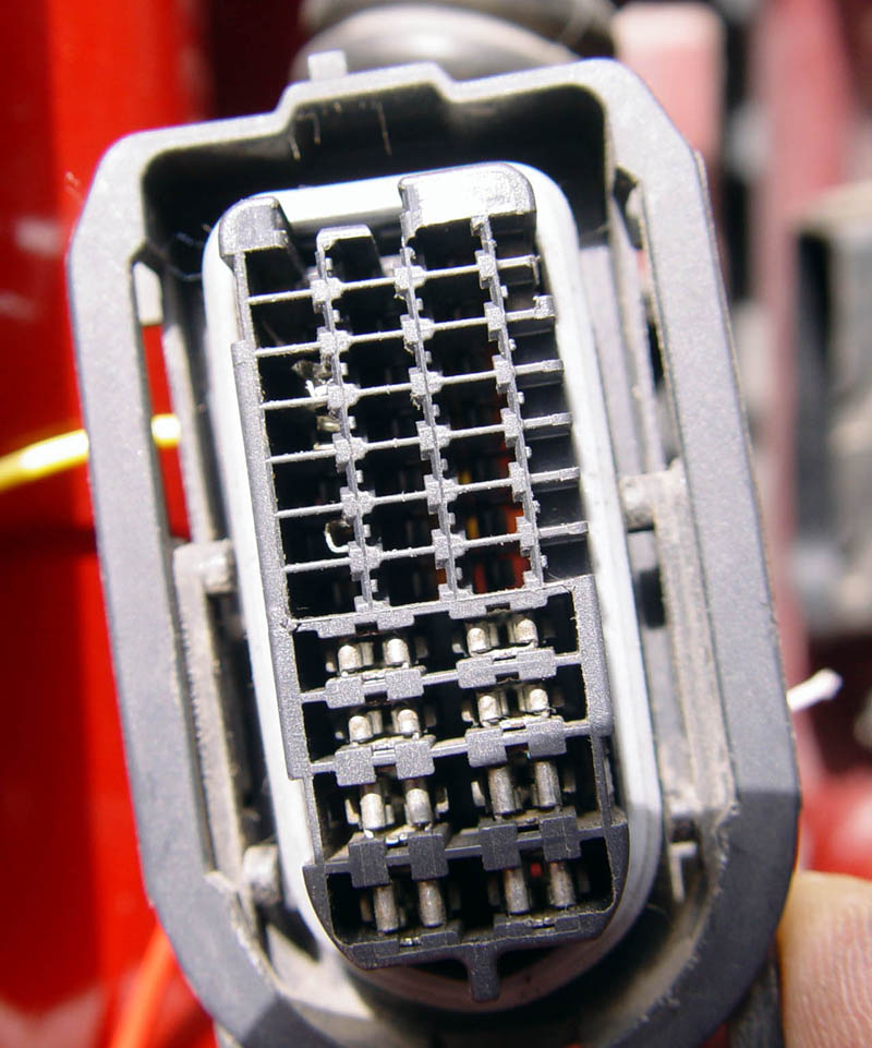

Сегодня были сделаны проектно-изыскательные работы по подготовке подключения зеркальных элементов с подогревом. Работы вёл параллельно шумоизоляции передней правой двери Снимки в альбоме по шумоизоляции
Итак, вся проблема в том, что в разъёме со стороны двери (который отсоединяется) нет металлических ламелек для подпайки проводов дальше в дверь
Изменено пользователем ЦЦК
Посему были разломаны/разобраны всевозможные разъёмы, чтобы найти ламельку, максимально подходящюю под родную:
на снимке родная ламелька (от контакта габаритов)
