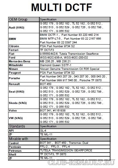

Morriss62 Опубликовано 23 Ноября 2014 Опубликовано 23 Ноября 2014 Цитата Поделиться этим сообщением Ссылка на сообщение Ссылка на комментарий Поделиться на других сайтах Прочее
Полковник Опубликовано 23 Ноября 2014 Опубликовано 23 Ноября 2014 Спасибо. Я правильно понимаю, это данные по спецификациям для данной КПП? То бишь Renault BOT 450? Цитата Поделиться этим сообщением Ссылка на сообщение Ссылка на комментарий Поделиться на других сайтах Прочее

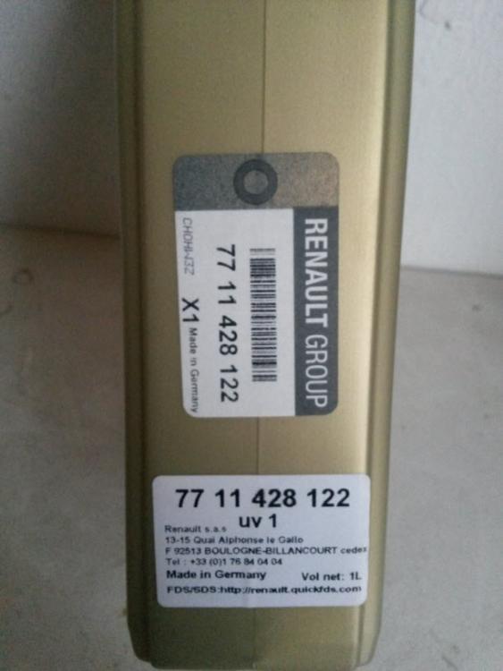

Joni36 Опубликовано 24 Ноября 2014 Опубликовано 24 Ноября 2014 (изменено) Полковник, родное масло в коробку EDC для Сценик 3 - RENAULT Renaultmatic GETRIEBEOEL DC-4 Проблема в том, что официально в Россию не поставляется, можно заказать из Европы по цене 2150р. за 1 литр, ждать долго. Ну, про спецификации Мотюль, здесь уже писали, идентичное оригинальному масло, так что не вижу смысла переплачивать и ждать. Тем более что на упаковке есть допуск от Рено. Изменено 24 Ноября 2014 пользователем Joni36 Цитата Поделиться этим сообщением Ссылка на сообщение Ссылка на комментарий Поделиться на других сайтах Прочее
Joni36 Опубликовано 24 Ноября 2014 Опубликовано 24 Ноября 2014 Да, забыл каталожный номер написать - 7711428122 Цитата Поделиться этим сообщением Ссылка на сообщение Ссылка на комментарий Поделиться на других сайтах Прочее
Полковник Опубликовано 24 Ноября 2014 Опубликовано 24 Ноября 2014 Joni36, спасибо огромное. Действительно это масло у дилеров временно не допущено к заказу. И ими так же подобран к замене Мотюль, как экстренное решение вопроса. Ценник на оригинал, 1700 с копейками и минус индивидуальная скидка. Цитата Поделиться этим сообщением Ссылка на сообщение Ссылка на комментарий Поделиться на других сайтах Прочее

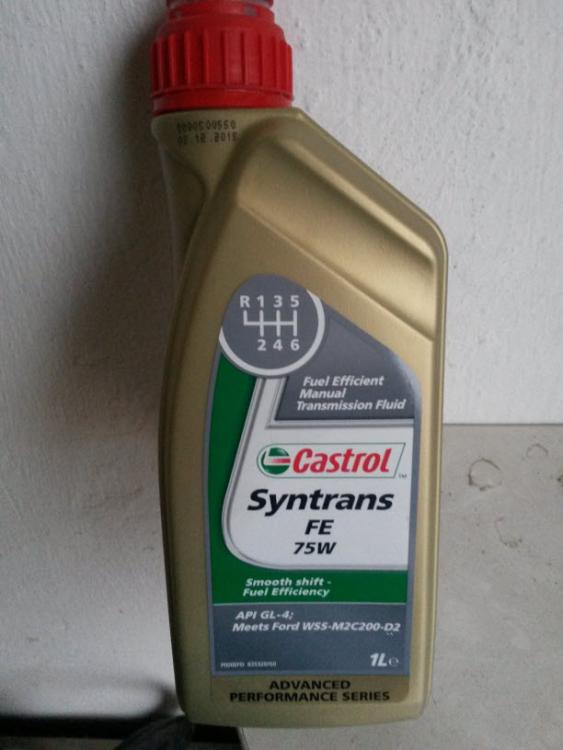

Maximoboter Опубликовано 10 Сентября 2015 Опубликовано 10 Сентября 2015 (изменено) А есть ли какой-то реношный допуск по маслу в коробку EDC. Если нет то какие масла лить?Или только один вариант Мотюль Изменено 10 Сентября 2015 пользователем Maximoboter Цитата Поделиться этим сообщением Ссылка на сообщение Ссылка на комментарий Поделиться на других сайтах Прочее
ag94 Опубликовано 10 Сентября 2015 Опубликовано 10 Сентября 2015 смело лей от форда (коробка от фокусов с 2.0 робот powershift), оно в наличии и стоит дешево Цитата Поделиться этим сообщением Ссылка на сообщение Ссылка на комментарий Поделиться на других сайтах Прочее
Maximoboter Опубликовано 26 Октября 2015 Опубликовано 26 Октября 2015 Нашёл масло, Fuchs dctf, рекомендовано для Reno eds 6 speed, можно его залить? Цитата Поделиться этим сообщением Ссылка на сообщение Ссылка на комментарий Поделиться на других сайтах Прочее
ag94 Опубликовано 26 Октября 2015 Опубликовано 26 Октября 2015 а чем не устроил мотюль по тыще с хвостиком за литр? вроде жалоб на него не было Цитата Поделиться этим сообщением Ссылка на сообщение Ссылка на комментарий Поделиться на других сайтах Прочее
Maximoboter Опубликовано 26 Октября 2015 Опубликовано 26 Октября 2015 а чем не устроил мотюль по тыще с хвостиком за литр? вроде жалоб на него не былону просто нашёл новое масло, обрадовался что прям для насвот и спрашиваю кто заливал ли? Цитата Поделиться этим сообщением Ссылка на сообщение Ссылка на комментарий Поделиться на других сайтах Прочее
ag94 Опубликовано 27 Октября 2015 Опубликовано 27 Октября 2015 ну просто нашёл новое масло, обрадовался что прям для насвот и спрашиваю кто заливал ли?вряд ли. слишком редкая марка.я за мотюль по любому - с ним уже многие ездят. Цитата Поделиться этим сообщением Ссылка на сообщение Ссылка на комментарий Поделиться на других сайтах Прочее
