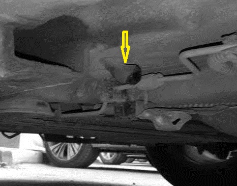

Съездил на диагностику, не работает датчик давления системы кондиционирования..
На вопрос, где он находится, сказали - где то там.., под бампером..))
Вот теперь, завтра буду искать..), если кто знает, подскажите, чтобы лишнее не откручивать..

Серег датчик вкл. стоит на радиаторе кондея. Номер датчика 77 01 205 751
Не тот чтоли написал? Ошибся.
На втором Сценике я менял этот датчик помнится мне, справа от радиатора кондея на трубке он стоит, бампер пришлось снимать.
Изменено пользователем Sergey777
Странно, диалоджис рисует картинку датчик на радиаторе, а номер не дает...
на радиаторе он стоит. на нижнем патрубке. бампер скидывать придется. по другому не добраться. чтоб не свернуть башку минут на 20 заливал ВДшкой резьбу. после этого он нормально открутился
Ага, рабят, всем спасибо!
Разобрался с вашей помощью..
Бампер пришлось снимать, датчик стоит на радиаторе кондея, от нашего Сени не бьется, вернее выдает от второго, вот этот номер не правильный - 77 01 205 751 Отличие в разъеме..
Пришлось брать лупу и переписывать номер с неисправного датчика..)
Вот номер, может кому пригодится - 921361722R
Кстати, вычитал еще что при замене датчика, фреон откачивать не нужно.., там клапан стоит..

Признаю свой косяк. Ошибся с номером. Екзист смутил в заменителях было в применимости для сценик 3 с двигателем 832.А датчик действительно стоит на радиаторе,а на картинке это клапан через который закачивают фреон
Посмотрел еще раз диалоджис, позиция 7 на выбор, если заводской номер <100913 пишет 77 01 205 751, если >100913 пишет 92 13 617 22R.
Не пойму тока одного, почему сам датчик на схеме нарисован не у радиатора. Хотя хорошо помню еще на втором Сене сталкивался менял его, тоже на радиаторе снизу стоял.

Датчик вчера пришел.., стоит 2170р. Поставил, все заработало.., но, толи клапан не сработал, толи его там нет.., когда открутил старый датчик, фреон выскочил..(, пришлось еще и ехать заправлять..

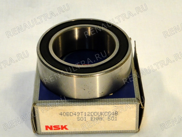

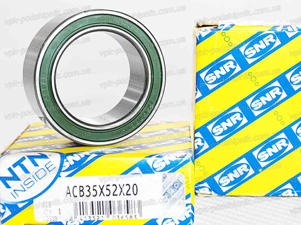

А есть ли у кого опыт, связанный с ремонтом компрессора? А то мой стал гудеть довольно сильно, хоть и продолжает работать.
Есть ли смысл отдавать его в переборку? Насколько эффективна эта процедура?
Поменяют подшипник и будет еще работать и работать

Нужен пластиковый шкив на компрессор, отдельно его реально найти?
21 минуту назад, Dinamitoff сказал:
Легко
Номерком (референсом) поделись :)

2 часа назад, serg8001 сказал:
На разборе. Ясное дело что номерка нет. Где взять тебе прекрасно известно.
