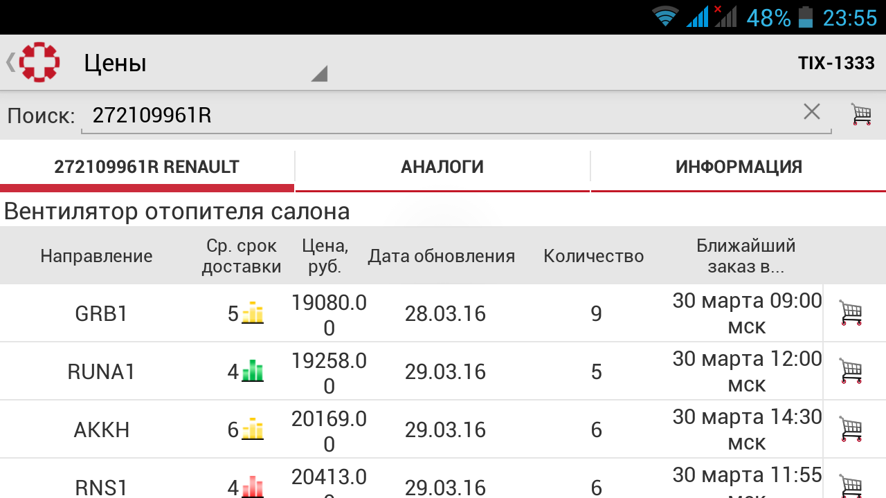

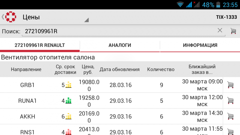

У меня в автодоке 17200 руб за вентилятор салона.
6-7 дней доставка
Ещё в одном магазе, причем по немецким маркам, 16800 руб. Доставка с СПБ 10 дней.

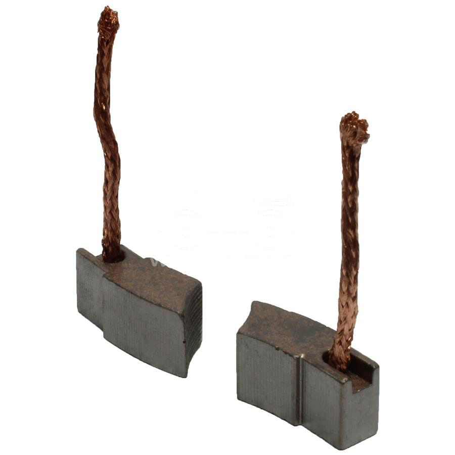

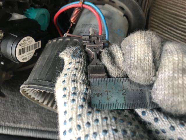

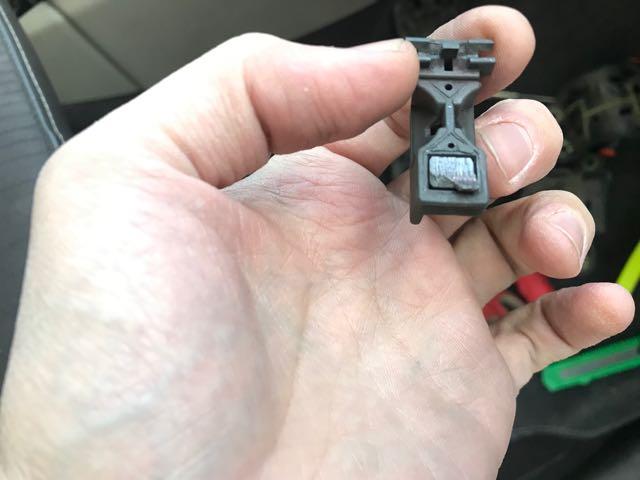

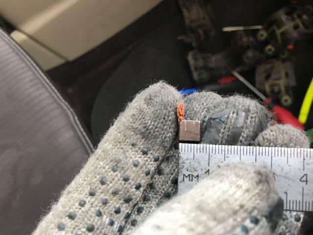

если кому интересны размеры щеток, то вот что я намерил (на большую точность не претендую, штангенциркуля нет, Но может кому поможет в поисках):
Внешний размер 0.8смх1см
Внутренний размер 0.6смх0.8см
щетки медно-графитовые
Изменено пользователем aupovy
думаю, что хорошо должны подойти щетки от отопителя туарега KSB0014, только их подточить нужно будет до размеров сценика )

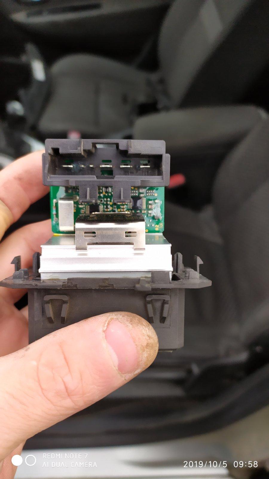

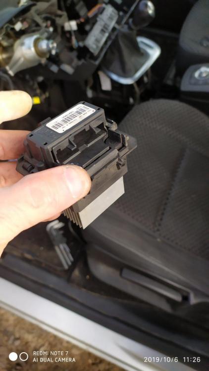

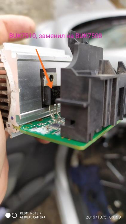

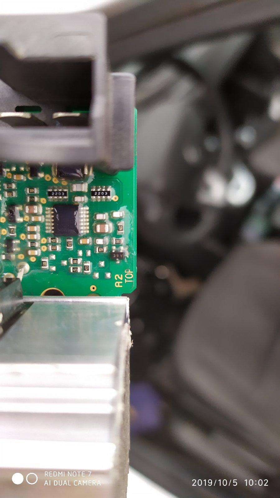

Решил оставить здесь. Тоже постигла беда, сгорел транзистор в блоке управления мотором отопителя. Ну и за одно и кончились щетки мотора отопителя. С блоком проблем не возникло, снял педали и он в доступности. А вот с мотором повозился. Насмотрелся видео, попробовал, не выходит. А точнее не выходит у меня колено с рециркуляционной заслонкой. Что бы ни чего не сломать решил снять панель. Все очень просто. Сделал несколько фоток. Панель держит три саморезы за магнитолой. Три за центральными рефлекторами с кнопкой аварийки, по одному под правой и левой стойкой у лобового стекла. Две гайки подушки безопасности пассажира. И по одному саморезы с права и слева под правым и левым дефлектором. Все.

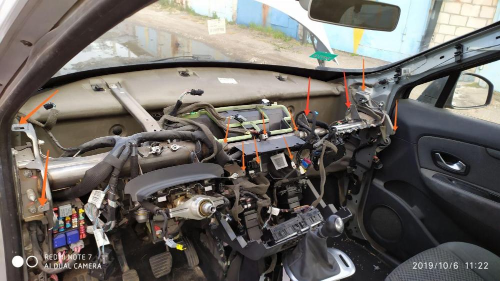

Блин, фотки большого размера. Не лезут. Залью завтра.
Оранжевые стрелки - места вкрутки саморезов, вернее винтов. Две красные стрелки - гайки подушки безопасности.

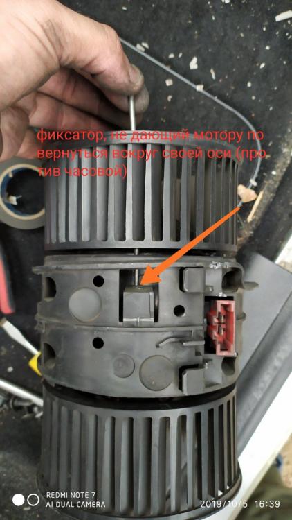

Далее то, на что нужно нажать спец. съемником при демонтаже мотора отопителя.
В крыльчатке три отверстия, но фиксатор находится под одним. Остальные отверстия нужны для поворота мотора против часовой, для демонтажа. Нажимается очень легко. Приспасобу сделал из трех электродов.
На фото видно местоположение защелки относительно разъема.
Ну и фото блока управления мотором отопителя. На рынке не было BUK7510 (а это полевой транзистор, ток 75 А, напряжение 100В), но был BUK7508 (ток такой же, напряжение по меньше, не помню). Изолятор не нужен, но я поставил.
Ну и до кучи остальные фотки

14 часов назад, kirlito сказал:
Естественно нужно снять бардачек, панель над ногами водителя, магнитолу, панель климата, панель приборов, подушку водителя, стрекозы. Все по отдельности есть в инете.
Единственно хотел заострить внимание на подушке водителя, снимается очень легко. Отверткой нажимаем на фиксатор (в отверстии руля) и ВНИМАНИЕ не тянем подушку на себя, а стягиваем ее в противоположную сторону от фиксатора. То есть подушка сидит на салазках.
