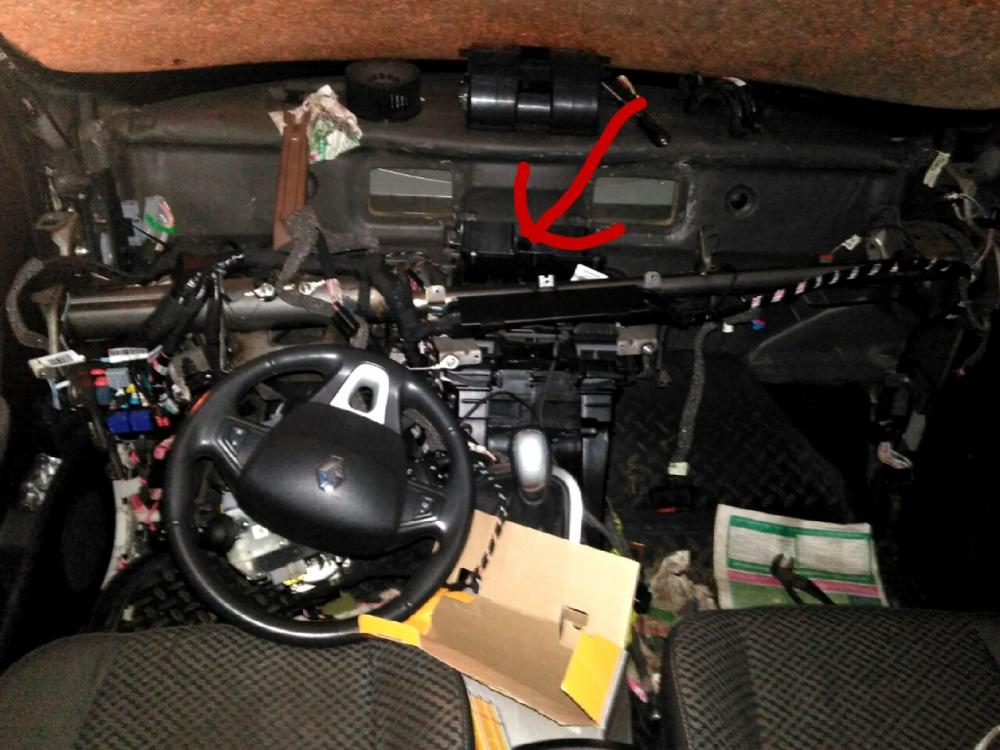

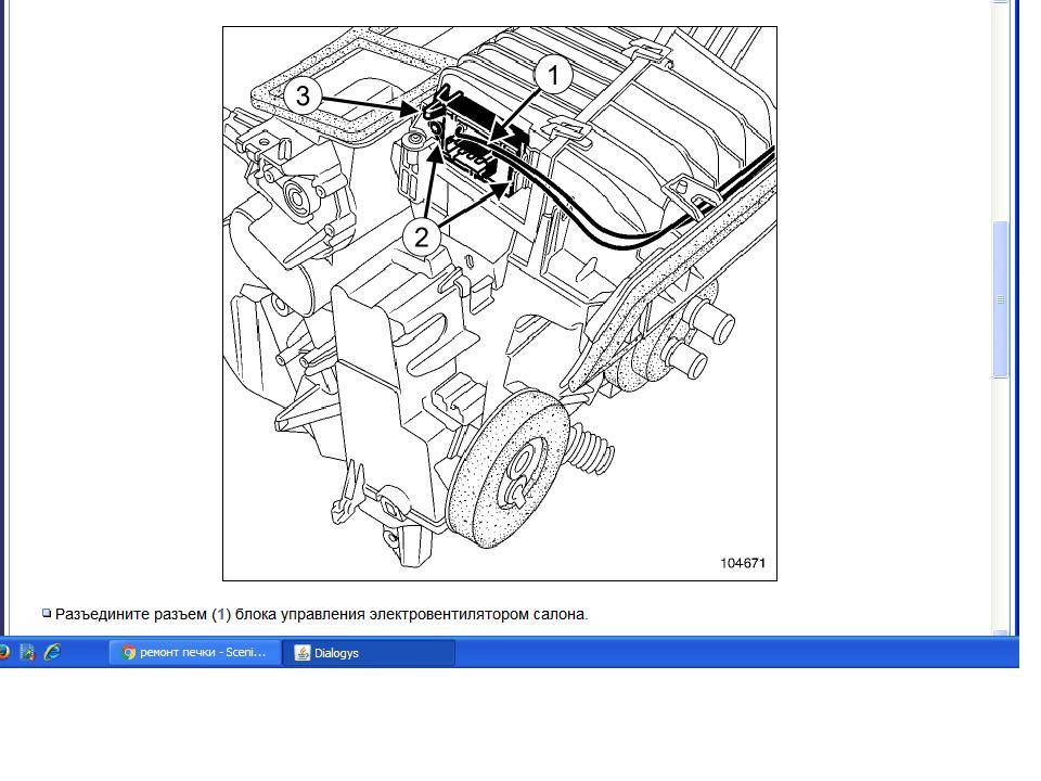

а где на сене 3 находиться блок управления вентилятором знает кто?
1 час назад, Sergik77 сказал:
Насколько помню , справа в верху под панелью . Дотянуться можно но снять нереально , надо панель снимать .
У меня вопрос с печкой решен путем замены двигателя вентилятора. Причиной смерти явился износ щеток.
13 часов назад, alyuri сказал:
Не там и снимать панель не надо.
Он за педальным узлом и надо снять педаль газа чтоб до него добраться
у знакомого была такая проблема менял резистор отопителя т.е. блок управления вентилятором салона
Точно , типа как у Мегана 2 . Я  наверно со вторым Сцеником попутал .

Резистор слева а моторчик справа,разумеется от ручки кпп
Где я представляю. Хотел увидеть как добраться чтоб лишнего не разбирать...

Диалоджис не говорит разбирать панель для снятия вентилятора, предлагает выбрать тип установленной на авто магнитолы, но при любом типе выдает одинаковые описания действий. Процедура прописана понятно, я намеревался вместо спец. приспособы сколхозить что-то самодельное, но не смог снять заслонку рециркуляции, чем-то ее там держит, кроме двух выкрученных саморезов. Побоялся что-нибудь сломать и собрал все обратно.
