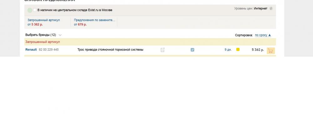

Пришло и мое время с тросами. В субботу правое заднее колесо отказалось вращаться. Надо было ехать. За пол-часа отсоединил правый тросик и поехал. Вчера разобрал - обоим тросам хана.
Прочитал данную тему. Обновлю вопрос:
1. exist в итоге кому-нибудь прислал вот эти родные тросы (и они ли это): 8200229445
2. Про отказы exist-a на тросы Triscan 8140251201, похоже, тоже ничего не изменилось? Может имеются положительные заказы?
3. На http://www.ebay.de/itm/282004344970  все закончилось.
4. С BMW-ми тросами эпопея не впечатляет.
5. Стучатся в Польшу, в интернет-магазин Аллегро?
Да, там два типа: 6025518038 и 6025529477. Цена одинаковая 180зл. Какой наш?
Изменено пользователем mark_V
40 минут назад, mark_V сказал:

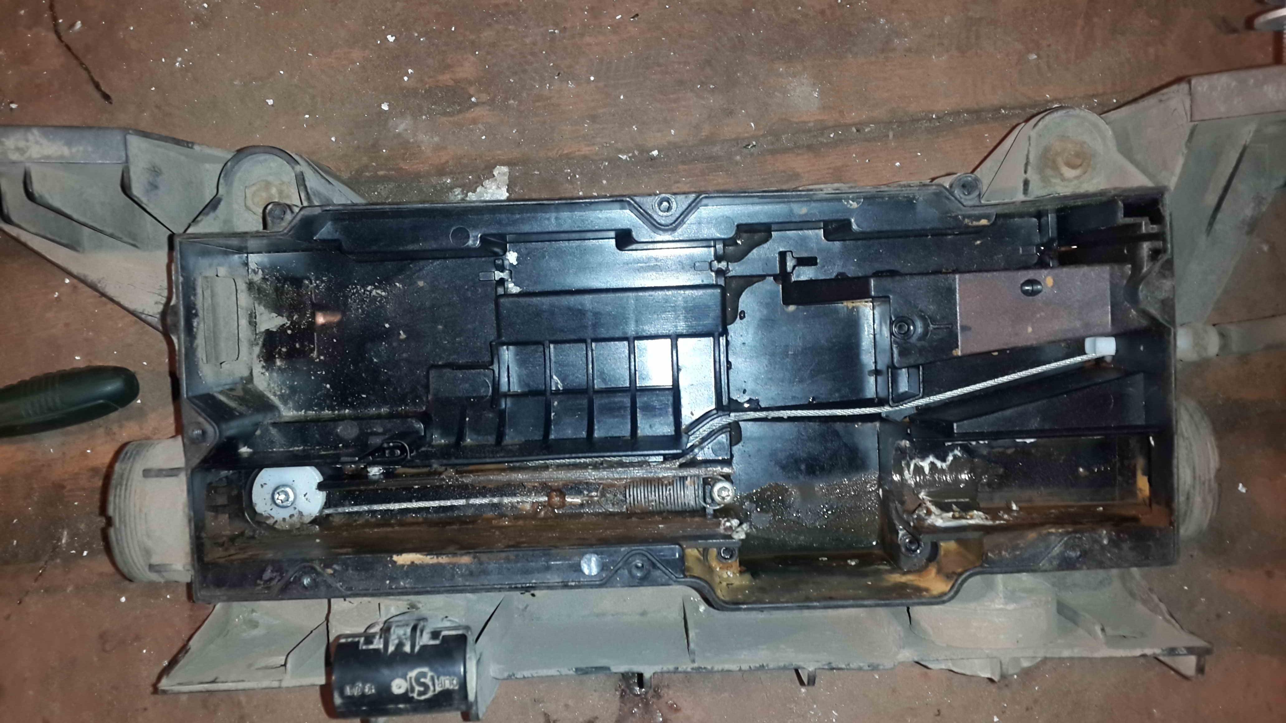

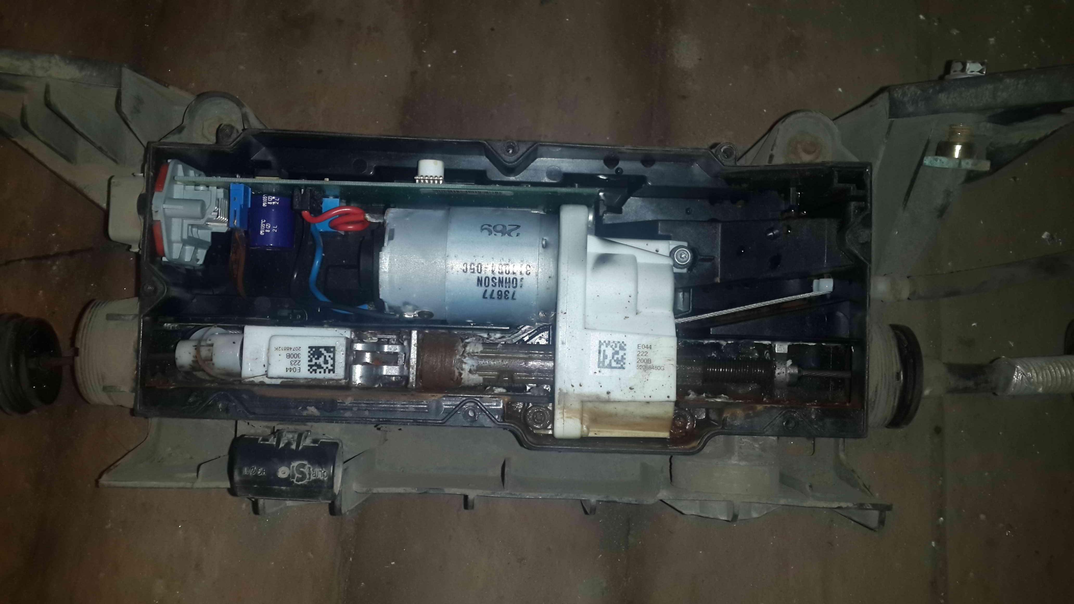

Вскрыл блок, всюду вода лужицами. В нижней части, - ржавчина, но не глобальная. Так, - в перемешку со смазкой. Сфотографировал, - завтра выложу.

Вот он. Смущает, что освободив от блока рубашки тросов, весь узел с тросами без усилия двигается в редукторе влево-вправо. Какое-то зацепление же там должно быть. Хана?
так и должно быть чтобы тросы равномерно тянули
как писал выше не забудьте разобрать и почистить датчик усилия (белая калабашка слева) и редуктор не плохо бы разобрать и смазать. Не бойтесь там ничего не сломается и не выскочит, разбирайте смело.

Меня вот больше интересует какого хрена Renault не делает тросов на замену, даже на машину которая в три раза дороже с такимже ручником делают, а Renault видимо думает что мы богаче владельцев BMW раз предлагает менять только в сборе.
Привет! Вчера разобрал блок. Действительно, все на интуитивном уровне разбирается "в лёт". Еще хочу редуктор раскрутить, - глянуть.
Улыбнул "гений" французских инженеров. На тросике разблокировки стоит шкив (ладно хоть не на подшипнике). Уверен, что до меня с 2008г. его никто ни разу не дергал. Честно говоря, я и сам не знал, что он есть. Наши бы сделали не так.
Про тросы exist пишет "в работе" (срок 12.06.2016). Но верится слабо.
14 минут назад, mark_V сказал:
Это немцы а не французы

Exist снял заказ по тросам. А как у вас?
