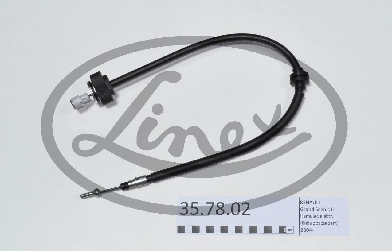

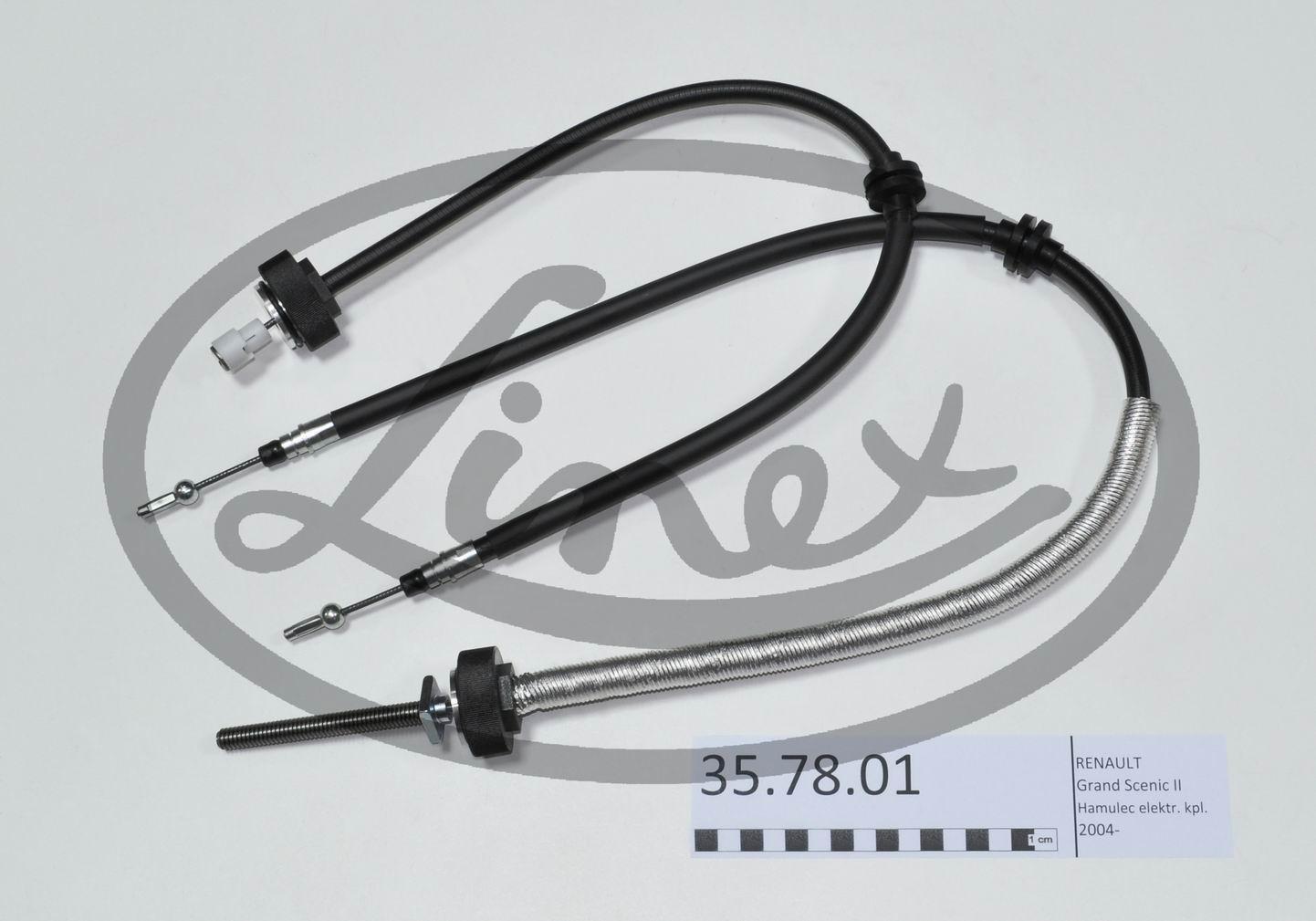

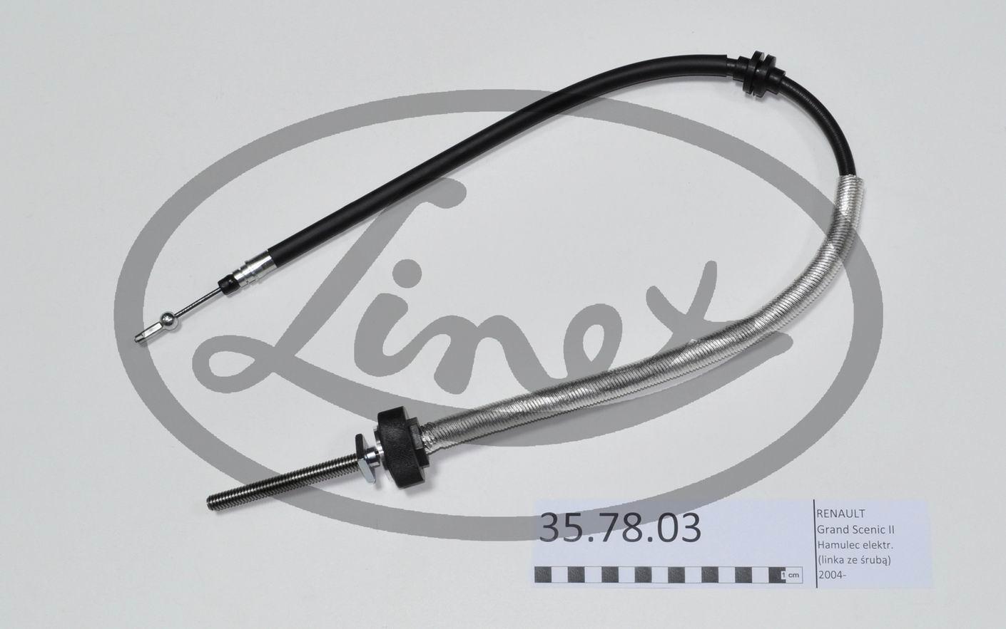

Автодок 6100р 9 дней  LINEX 357801
16 часов назад, ivan_1976 сказал:
Зачем ему от коротышки трос, тем более за такие деньги
3 часа назад, ACE83 сказал:
Сначала проверяй- потом пищи

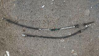

И по отдельности
дожили наконец

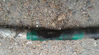

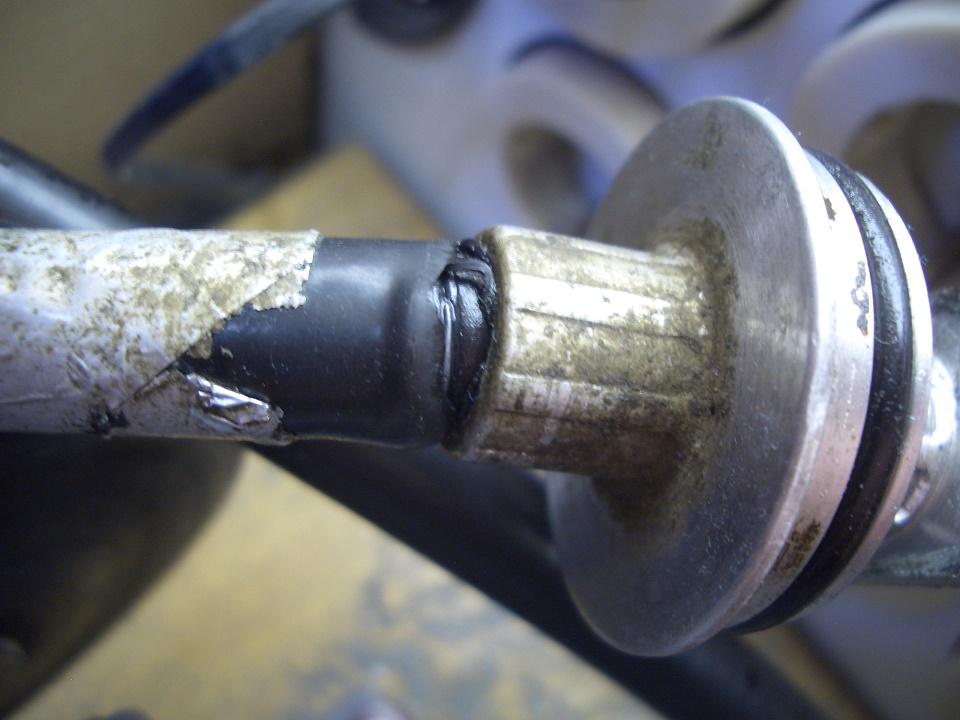

Здравствуйте, коллеги.
Два с половиной года и рубашка правого троса лопнула в области кольца, которым он крепится к корпусу. Скорее всего попала вода и трос до конца не отпускает. Колесо прокручивается с большим усилием. При движении, соответственно, все разогревается как в аду. Запах соответствующий. Левый трос живой.
Для любителей трискана. Читаем и думаем головой ставить это в машину или нет
3 часа назад, Ftorotan сказал:
Отходились....

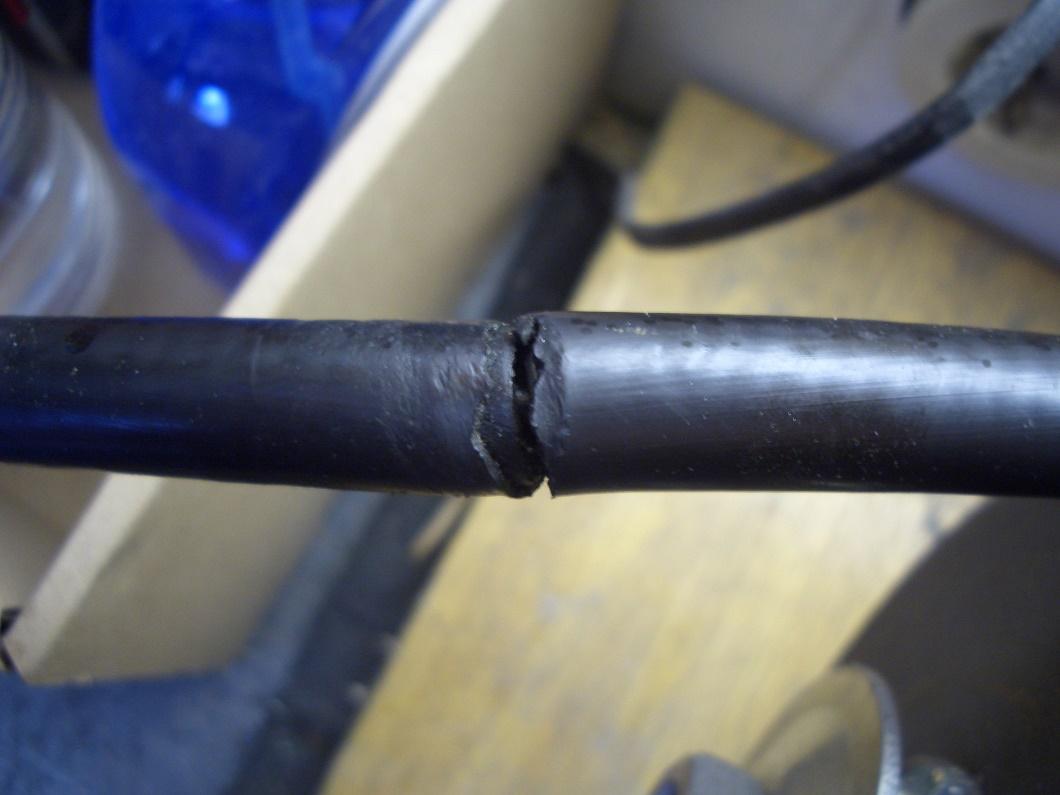

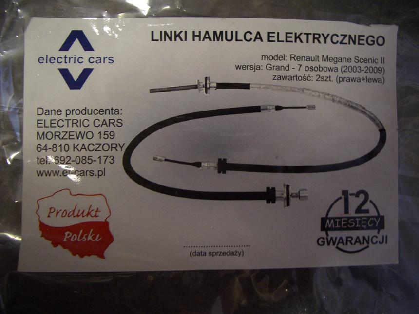

На этот раз тросы пришли с опознавательными знаками:
Так повредился левый трос:
А это правый
Изменено пользователем Ftorotan
Изображения не влезн
одного раза не хватило. Надо опять наступить на те же ржавые грабли :facepalm:
а это трисканы???Ато чета ничего не написано
Это не Triscan.
По поводу ржавых грабель могу сказать, что альтернатива этому - оригинальный блок управления с тросами. Сами знаете, с каких цифр там стартует цена. Тут же ценник достаточно гуманный.
1 час назад, Ftorotan сказал:
Это не Triscan
а чё?
СлОва "Triscan" на наклейке нигде не звучит. "El-cars" есть, а трискана нет. К тому же, по отзывам Трисканы ходят полгода и мрут. А эти три года прожили.
дак это то чего? Номер артикул сайт? Поделитесь опытом:pioneer:
4 минуты назад, spirito сказал:
Сайт автора el-cars.pl
Сайт продавца wallegro.ru
На сайте артикул не указан нигде.
1 минуту назад, spirito сказал:
чё стоит?
3813 рублёв. Плюс 600 рублёв за доставку в мои края.
https://wallegro.ru/item/7195381193/Remkomplekt-stoyanochnogo-Scenic--Grand-.html
по виду на Линексы один в один. Я их за 5600 в Автодоке брал:shok:.а на первом фото треснул прямо по середине где-то или в определенном прогнозируемом месте?
3 часа назад, spirito сказал:
На фото у Линексов нет оболочки на самом тросе и это Плюс/
На этих же на тросе пластик как и на оригиналах и из-за него все проблемы.
на линексах тоже есть, хоть и не видно
Изменено пользователем spirito
20 минут назад, spirito сказал:
тогда шило на мыло
на аллегро были троса без пластика
