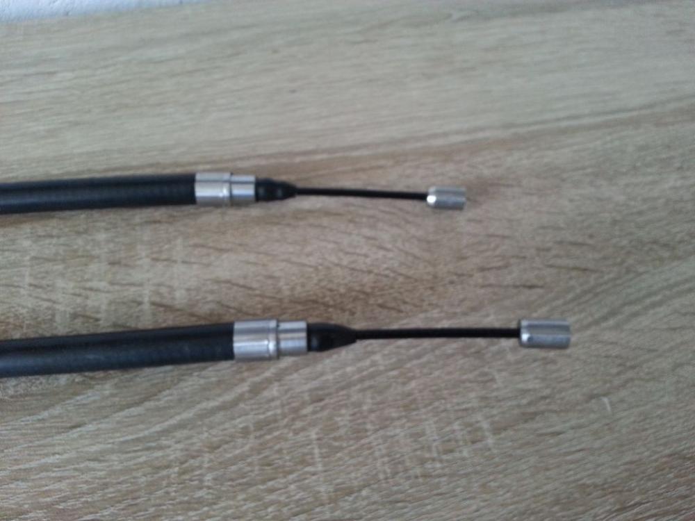

Добрый день! Что думаете об этом BMW 34 43 6 772 103 , Triscan 814011123.  По длине они несколько больше, более точных параметров не нашел, думаю важна длина хода троса.
Изменено пользователем Valentini564
Интересный вариант, только трискановский номер у вас не от него
У нашего гдето также габарит около 980мм. А от какой БМВ трос, правого если есть артикул киньте?
Уже нашел на правый 34 43 6 772 104.
Даже на Х5 делают заменители, чем наш ручник не угодил не понятно.
X5, X6 Вот здесь в заменителях именно этот трискановский номер http://etk.bmwsar.ru/detailsd/50140/20110900/A/L/34/34_1599
Посмотрите его фотки он вообще другой
Да действительно, не посмотрел раньше. Может у кого будет возможность сравнить наши троса и bmw _овские?

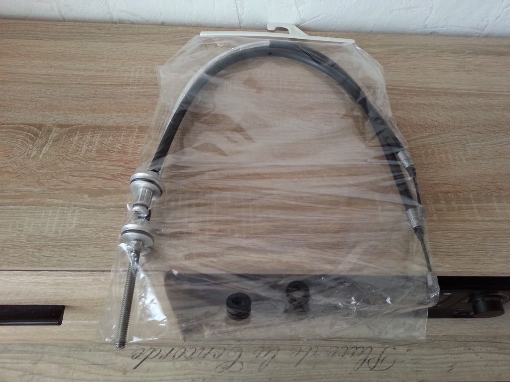

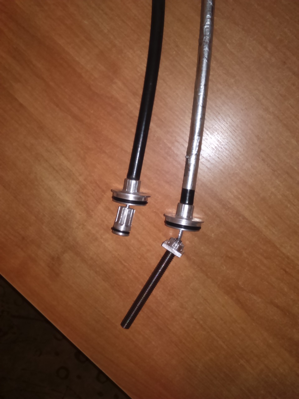

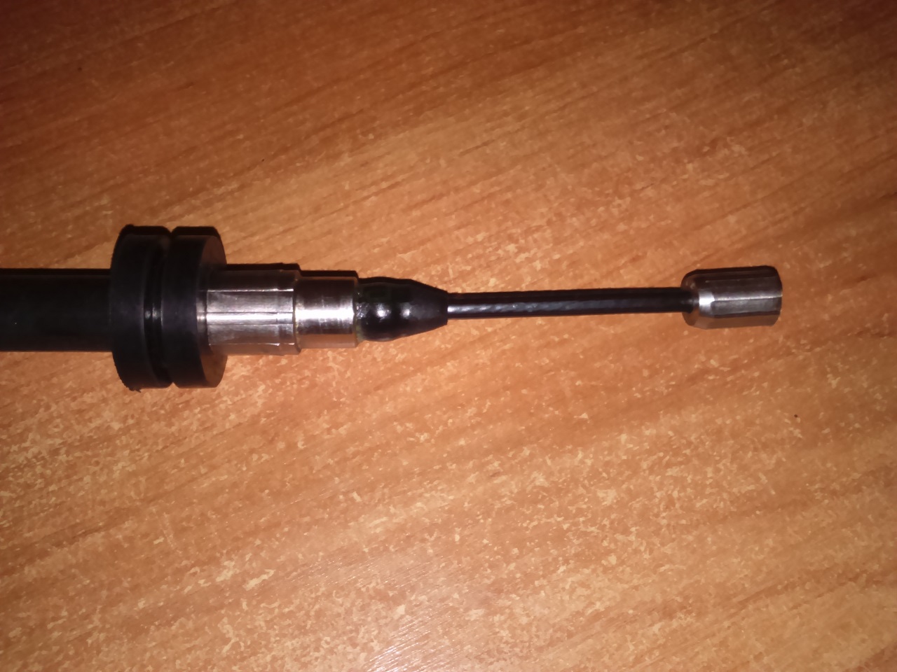

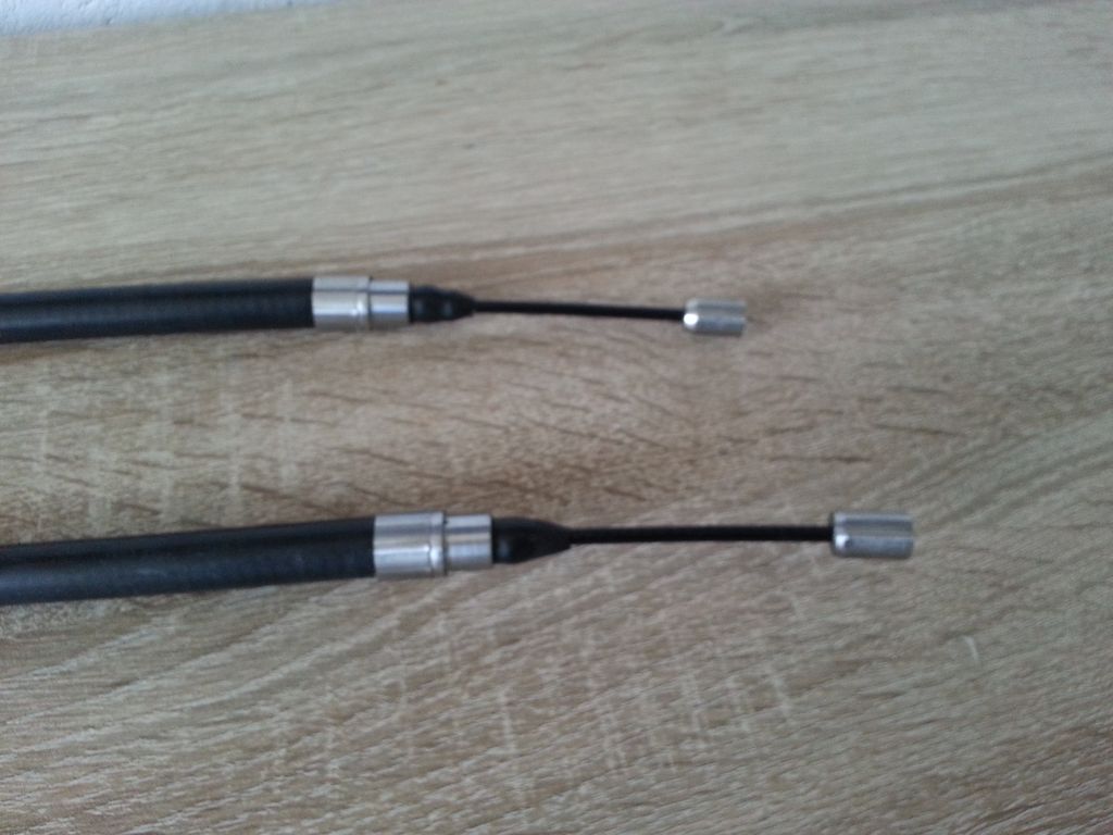

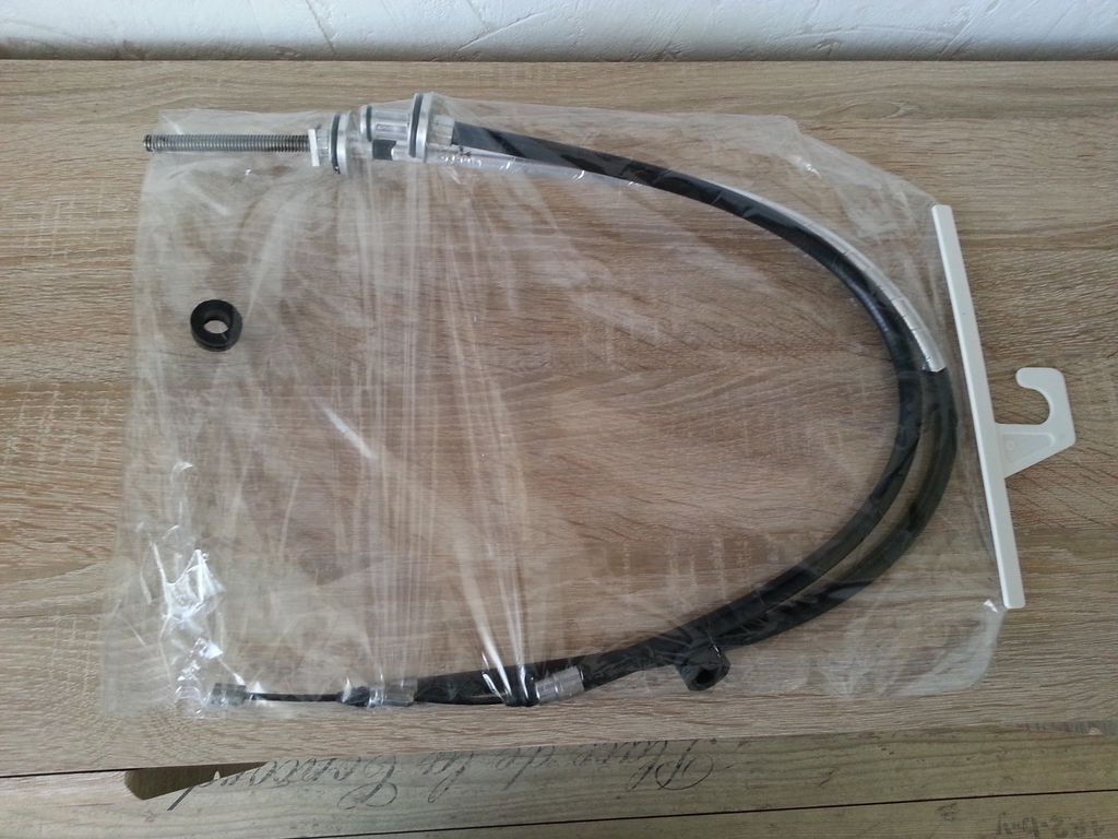

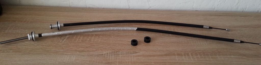

Сегодня тоже получил тросики от поляка (eBay)
С виду вроде бы нормалек, на ощупь тоже... ))
По длине примерно померил 740мм и 1000мм
Вопрос кто уже ставил именно такие, достаточно в них длины хода? (2-ая фотка)

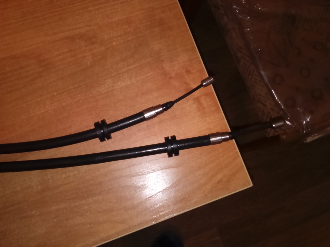

в старых показалось, что там вроде больше, может показалось, просто под машину еще не лазил.
Ну и пара фоток
Изменено пользователем katz
А вот уточните, по фоткам не вижу проточку под скобу фиксатора на выходе троса из оплетки со стороны колеса. 2 фотка .
Тогда оплетка жеско не закрепится на кронштейне.

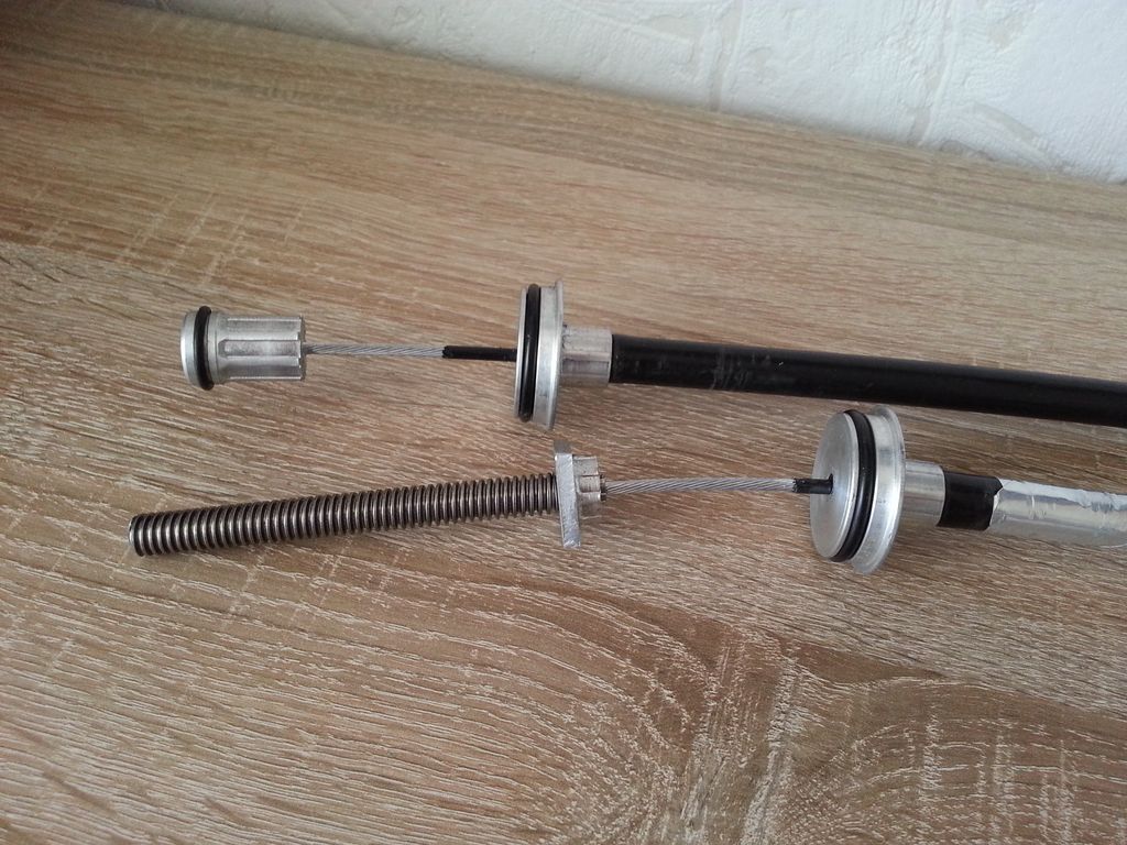

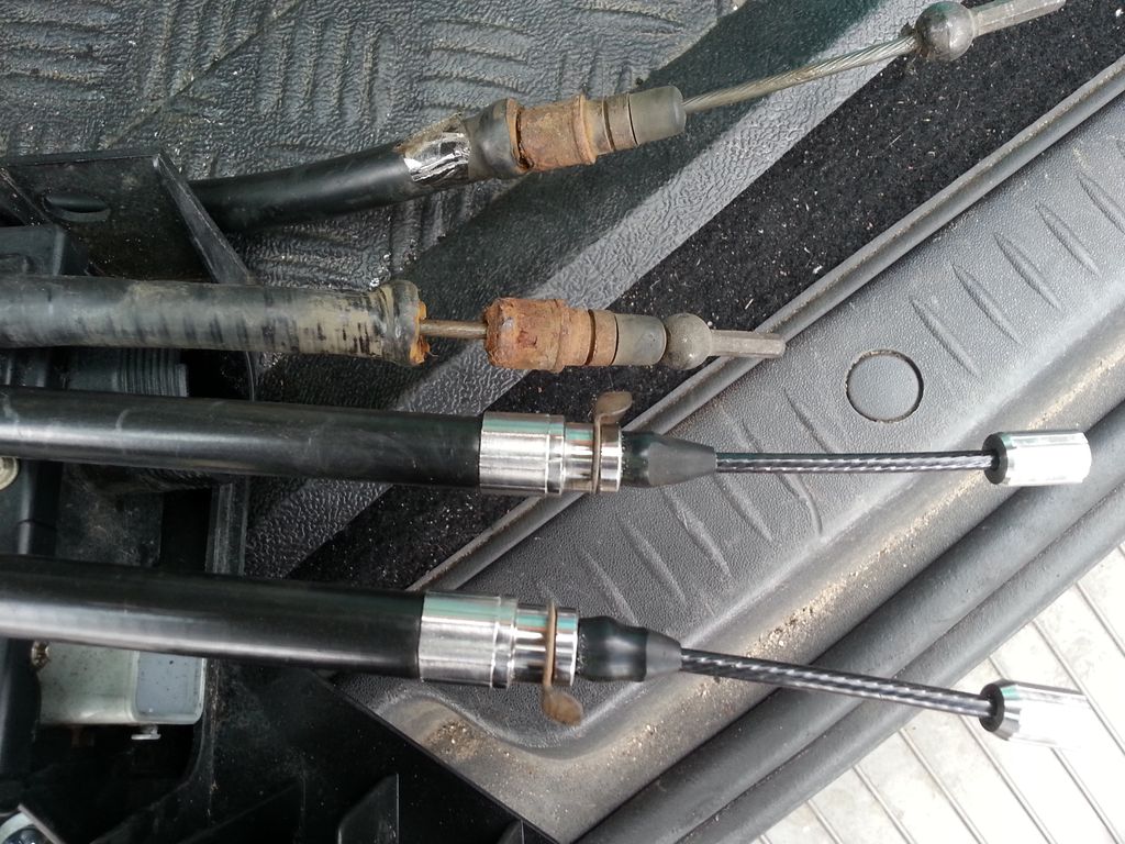

Вообщем сегодня сделал проточки тупо нажовкой по металлу, примерно на глаз, так же, как на старых)
Снял весь ручник с машины, разобрал, вытащил старые троса, завтра буду пробовать вставлять это поляцкое Г
Посмотрим что получится...)

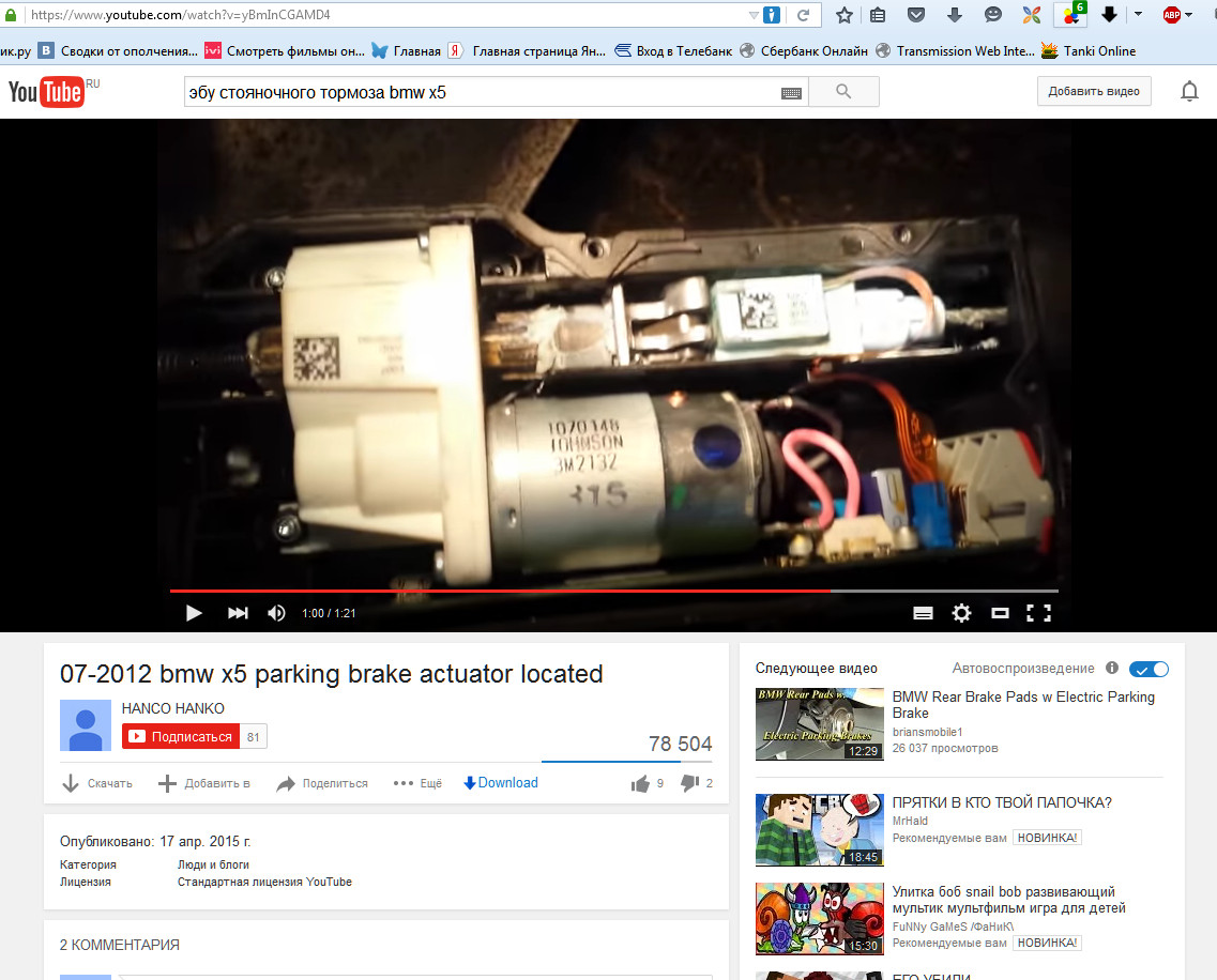

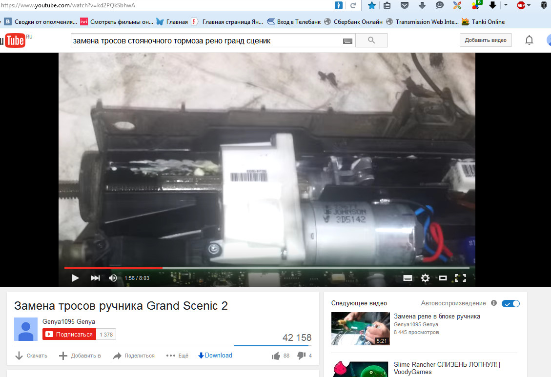

А по вопросу БМВ с барабанами комплектация е70, выше сканы из ютуба, если интересно взгляните на ролик, сам был удивлен.

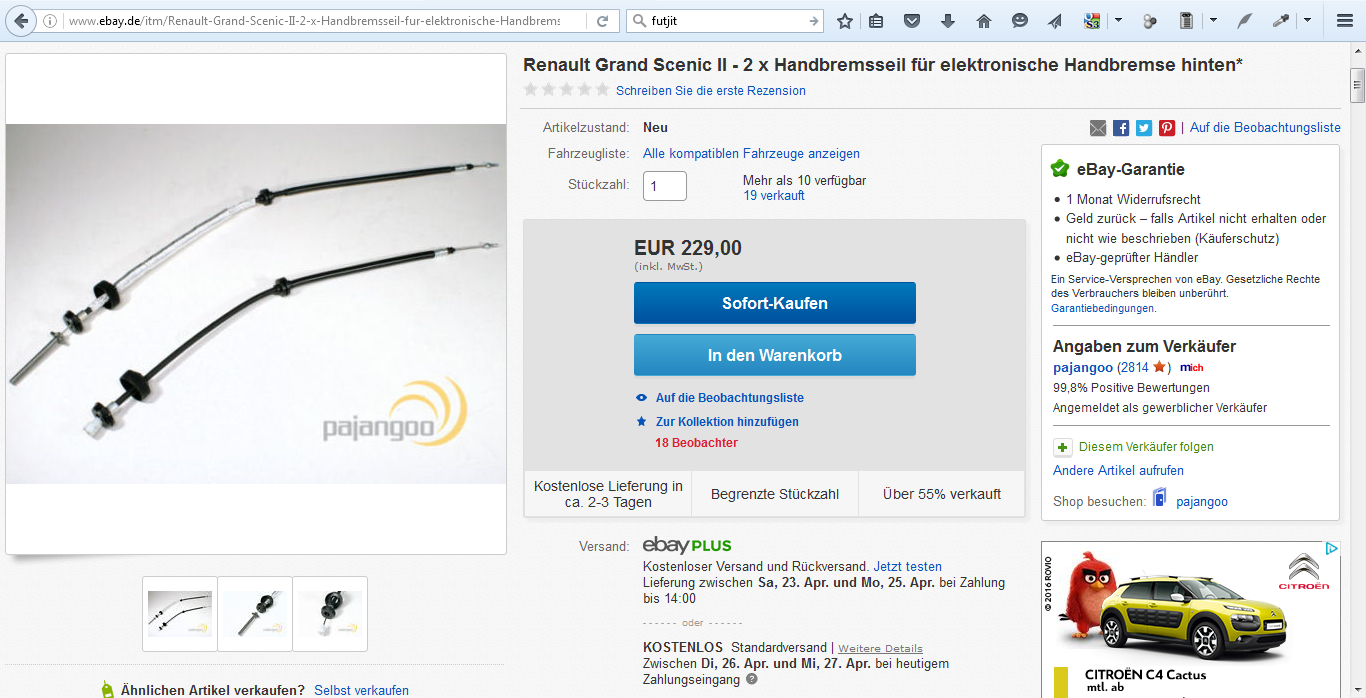

1 час назад, ACE83 сказал:
мне повезло Трискан прикупить
а мне не повезло, обыскался Трискан, ну нет у нас его.
А покупать за 229€ как то не очень

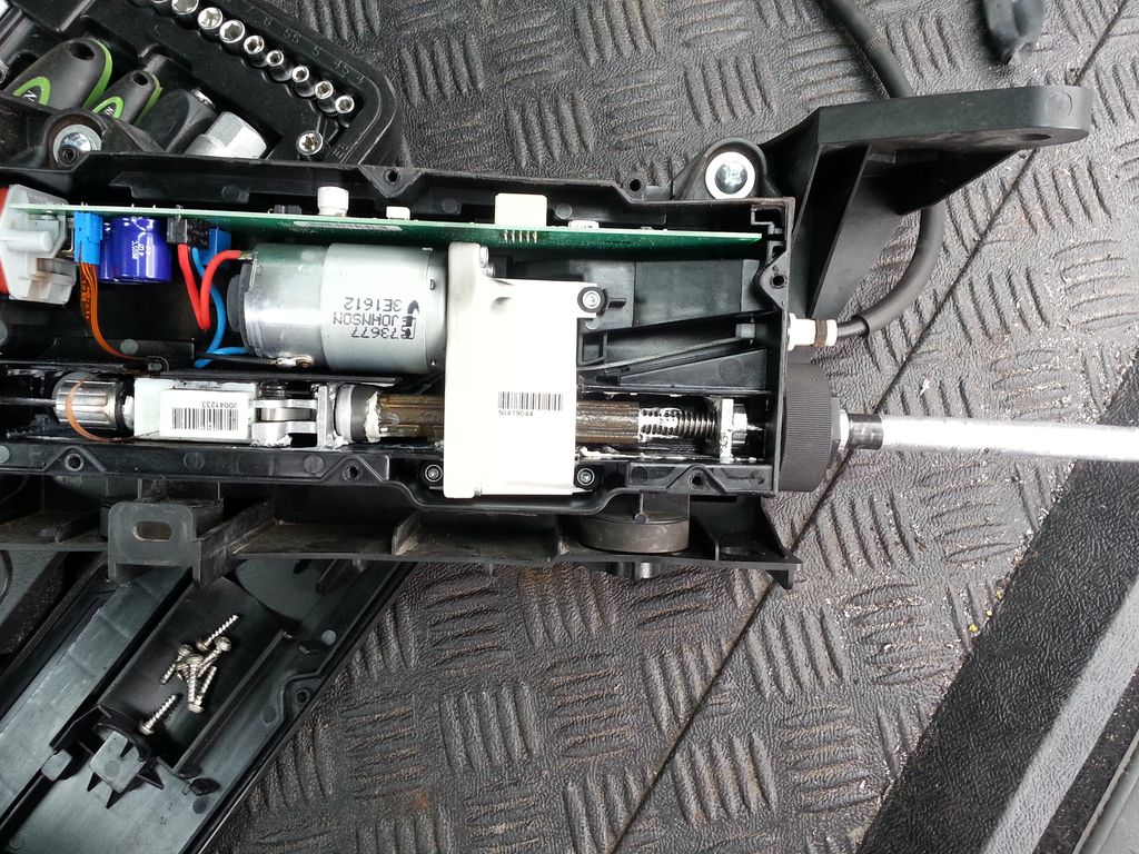

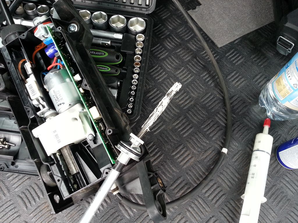

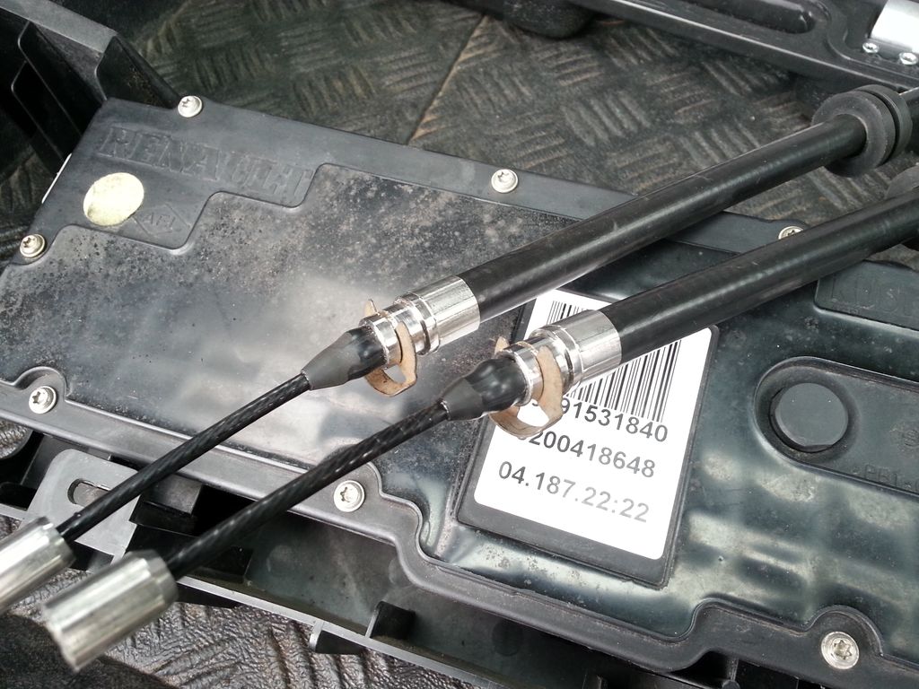

8.jpgВсем привет!
Ну что же, радости мало...

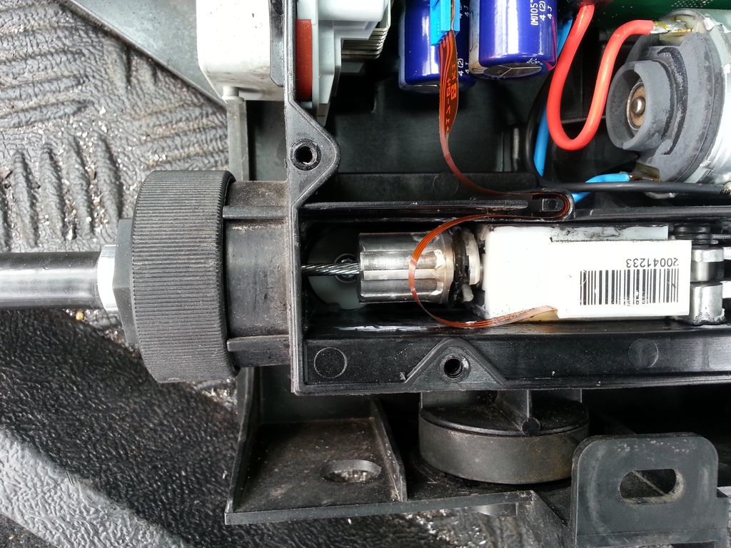

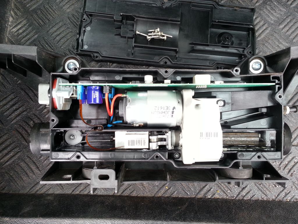

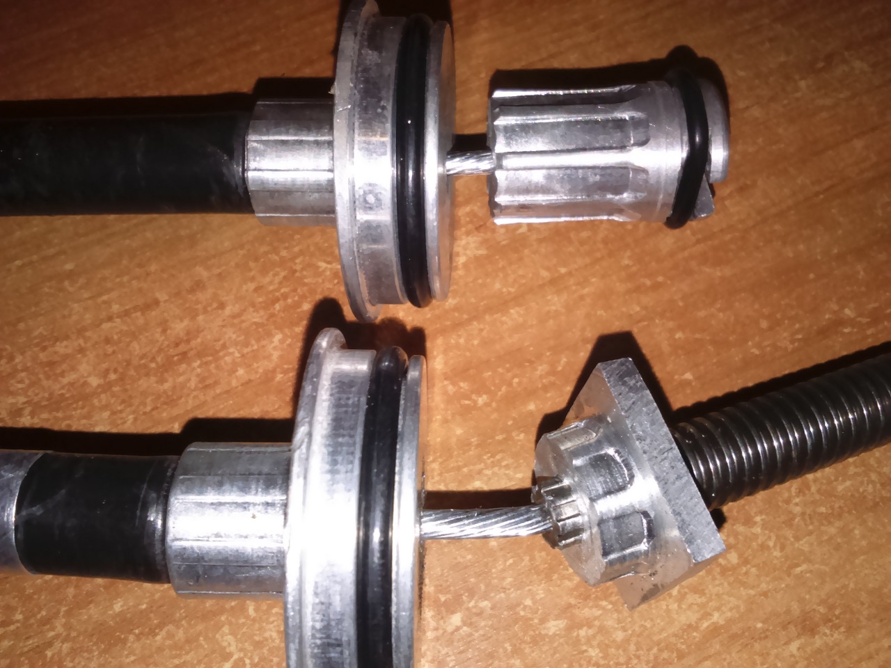

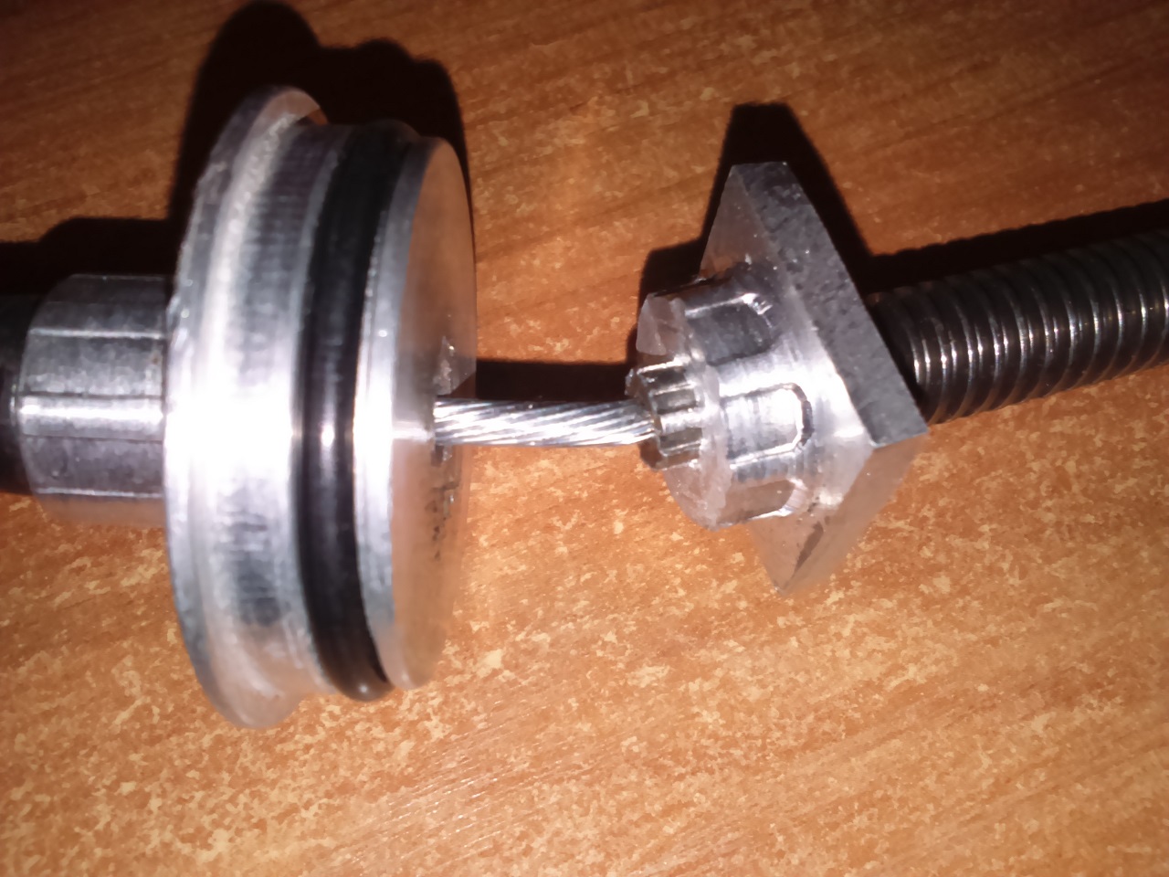

С механической частью все как бы получилось, сделал пару фоток:
Это проточки, которых не было, сделал обычной ножовкой по металлу на скорую руку)
Тросы готовы для вставки в электронный привод.

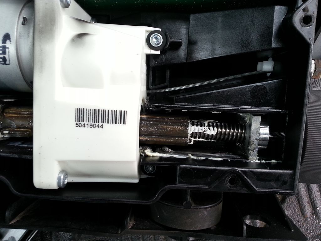

Откручиваем крышку.
Вставляем правый трос.
Вставляем левый трос, предварительно смазав хвост.
С мех. частью закончено, тросы от руки двигаются легко, вообщем все нормально.

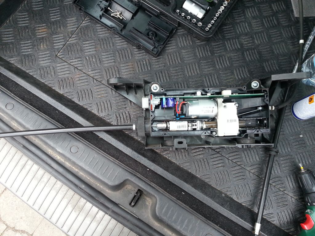

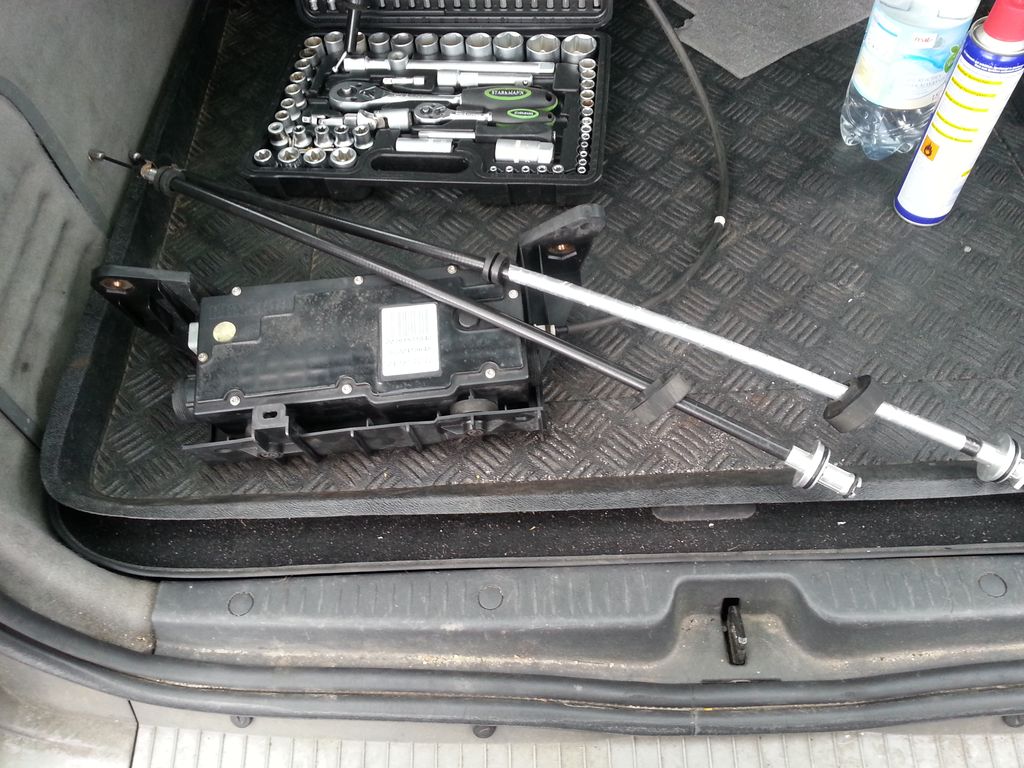

А теперь к главному)
Ставить на машину не стал, решил подключить для пробы прям в багажнике, благо кабель был вытянут при съеме всей этой херни.
Отключил акку, вставил штекер, подключил акку, в итоге лампочка в кнопке не горит, тишина короче полная.
Кнопку подергал, тоже никаких признаков жизни коробка не издала.
Все это дело меня оч обрадовало)
Значит нужен Clip, подумал я, собрался, и в печали и поехал домой...
Как теперь быть? Понимаю что без клипа не обойтись, или есть еще какие то варианты?
Китайские Clip'ы могут это делать, адаптировать или что там нужно им делать?
Опять тупик, прошу помощи специалистов.

На днях залез посмотреть тросы на Х5. В общем по нормальному их не померить они там хитровыгнуто проложены через одно место, но приблизительным замерам по длине они чуть длиннее наших, едиственное у них концы которые к колесам идут сделаны с другими наконечниками, но переделать думаю реально. Сам блок на вид похож на наш.
Кстати про Трискан, лопнула изоляция на правом тросе в трех местах. Снял буду думать что делать, или эти в кислородный шланг или ...

Изоленту не собираюсь мотать, заказал БМВ будем смотреть что с ними можно сделать.
