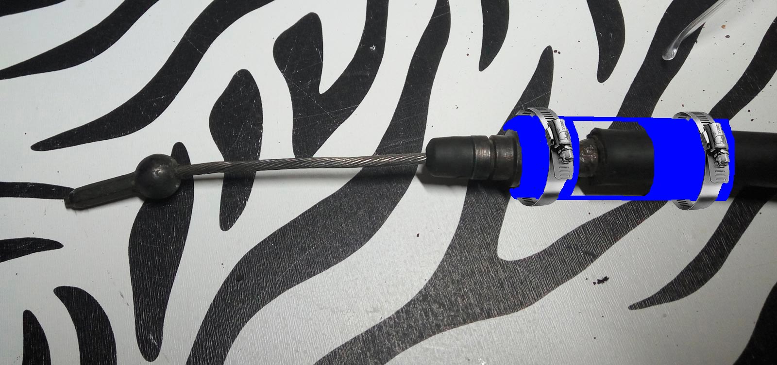

Термоусадка не поможет. У меня с тросами то же самое, и оболочку чистил, и промывал и смазывал внутри, и термоусадку ставил. Отработали 4 месяца, потом термоусадка не выдержала и отвалилась со стороны наконечника. Дальше экспериментировать не стал, надо новый трос ставить...
Я имел ввиду такую конструкцию
Шланг силиконовый, обжать с двух сторон винтовыми хомутиками
1 час назад, Александр Киш сказал:
только внутрь заложи смазки, лишний барьер для воды + смазывать будет
мне кажется это не надолго, здесь самое гнущееся место, собственно поэтому там и ломается
Лучше взять подходящего диметра трубку, чтобы она налезала и на наконечник и на оболочку и обжать её на станке для обжатия гидравлических шлангов (стоят в сервисах где шланги на спецтехнику делают)
типа такого

мне кажется все равно не выдержит. Уж больно слабовата конструкция получается...
тогда можно снять наконечник, выковырять оттуда остатки оболочки и обжать заново на конец оболочки, выйдет всего на 1-2см короче оригинала, ну и соответственно на эту длину сдвинуть набалдашник на самом тросе

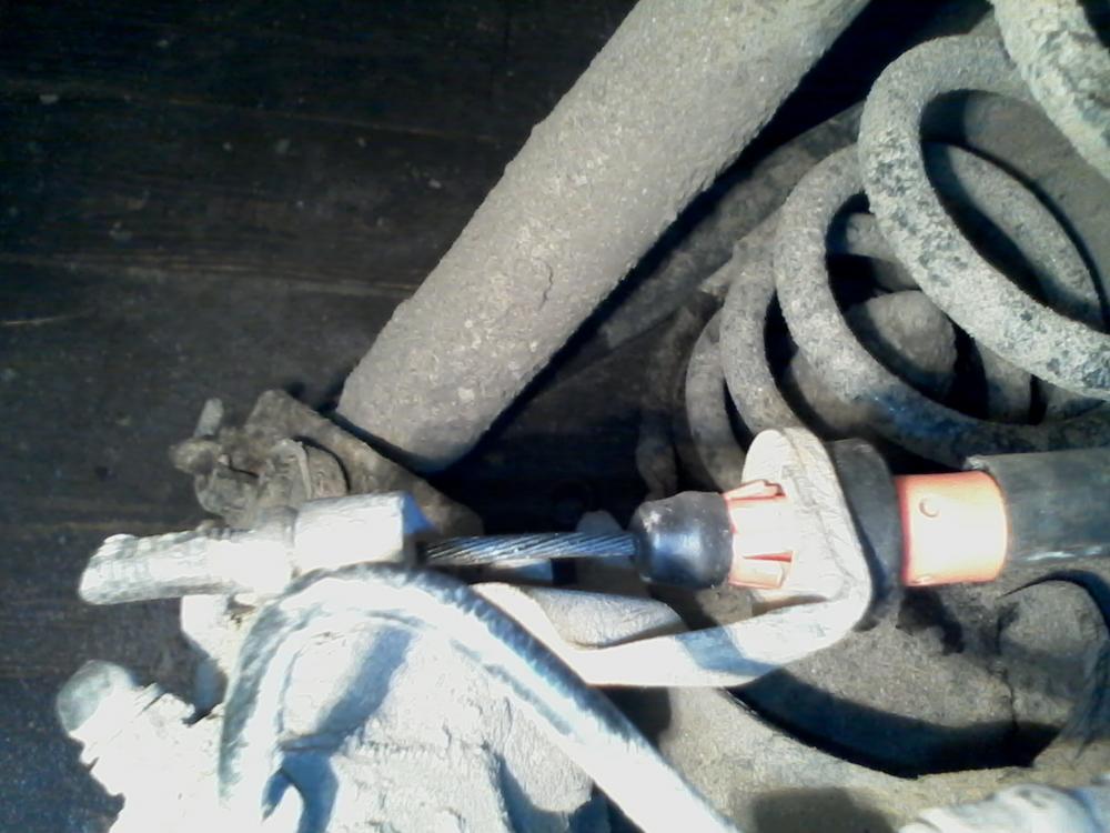

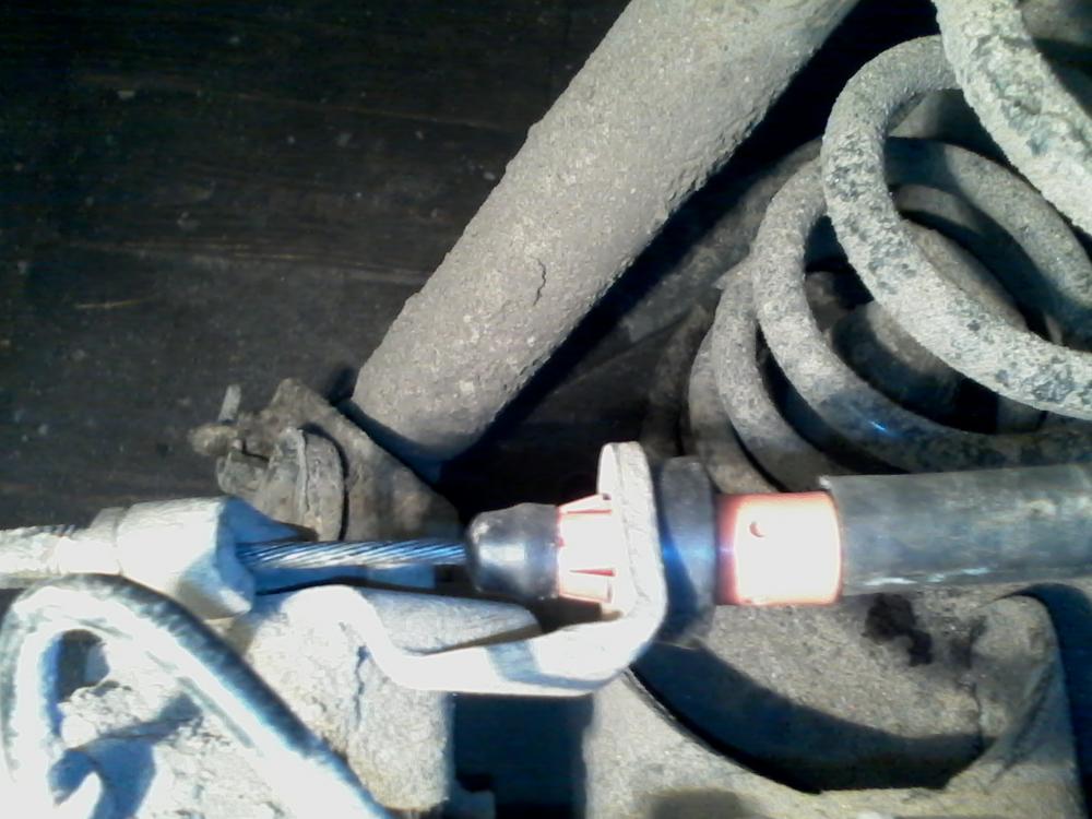

К сожалению больше фото не сделал. Есть только фото установленных на автомобиле.
Кстати снимать и ставить троса можно не демонтируя блок. Нашел к техноте об этом упоминание. Просто снимаем сначала правый освобождая наконечник, а потом откручиваем левый (внимание резьба обратная). Обратно ставил в таком же порядке, сначала правый, а потом левый — вкрутил на 5 оборотов, как в техноте, можно и больше, он сам адаптируется.
При снятии старых ужаснулся, как еще ручник работал с правым тросом.
Он треснул по центру и оболочка в месте крепления к блоку вышла из втулки. Руками невозможно его сдвинуть в оболочке. Просто поразительно, как ручник работал не издавая никаких посторонних звуков и ошибок. Видимо он был в одном положении и право колесо не затягивал и не отпускал. Левый ходил в оболочке, но тоже не совсем легко.
В общем буду смотреть сколько продержится такая конструкция. Новые купить успею всегда.

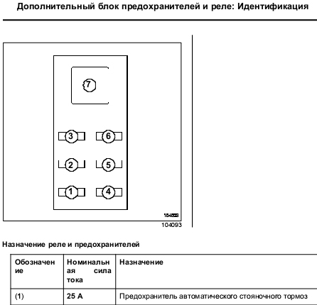

Предохранитель автоматического стояночного тормоза находится на Дополнительном блоке предохранителей и рэле. Номинал - 25 Ампер.
Это понятно но интересует случии когда трос рвётся при работающем ручнике. Просто заметил треснувшую оболочку првого троса. Спешить заказывать правыи от BMW или можно подождать?
