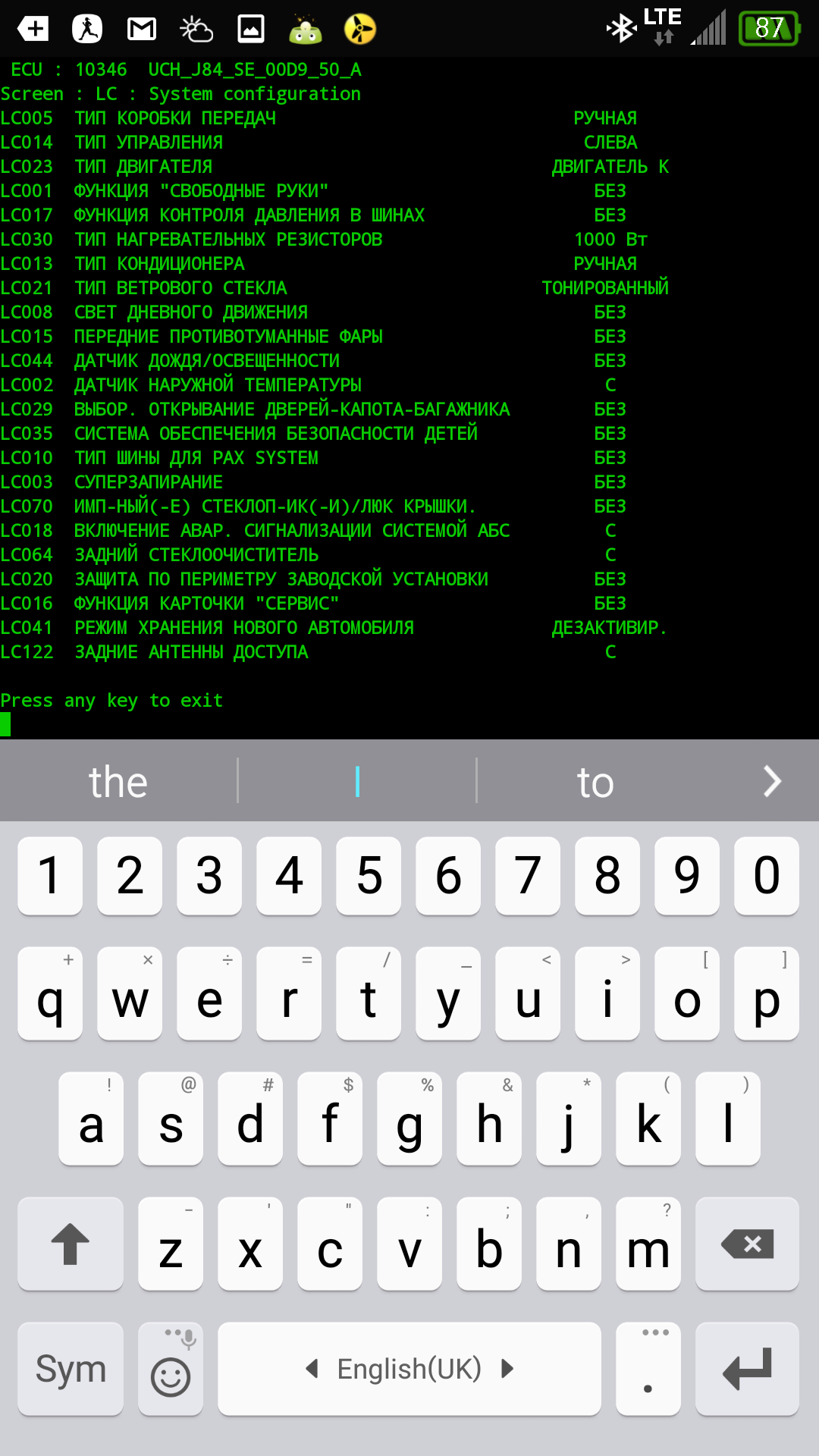

Вот нашел в ЦБКС включается
LC018
Включение аварийной
сигнализации АБС
CF024 С/БЕЗ

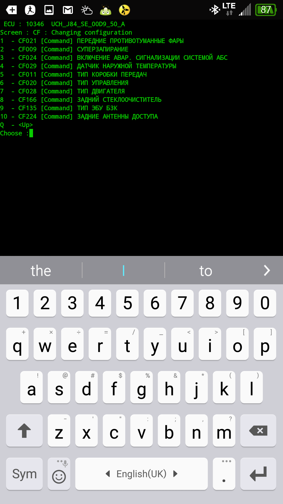

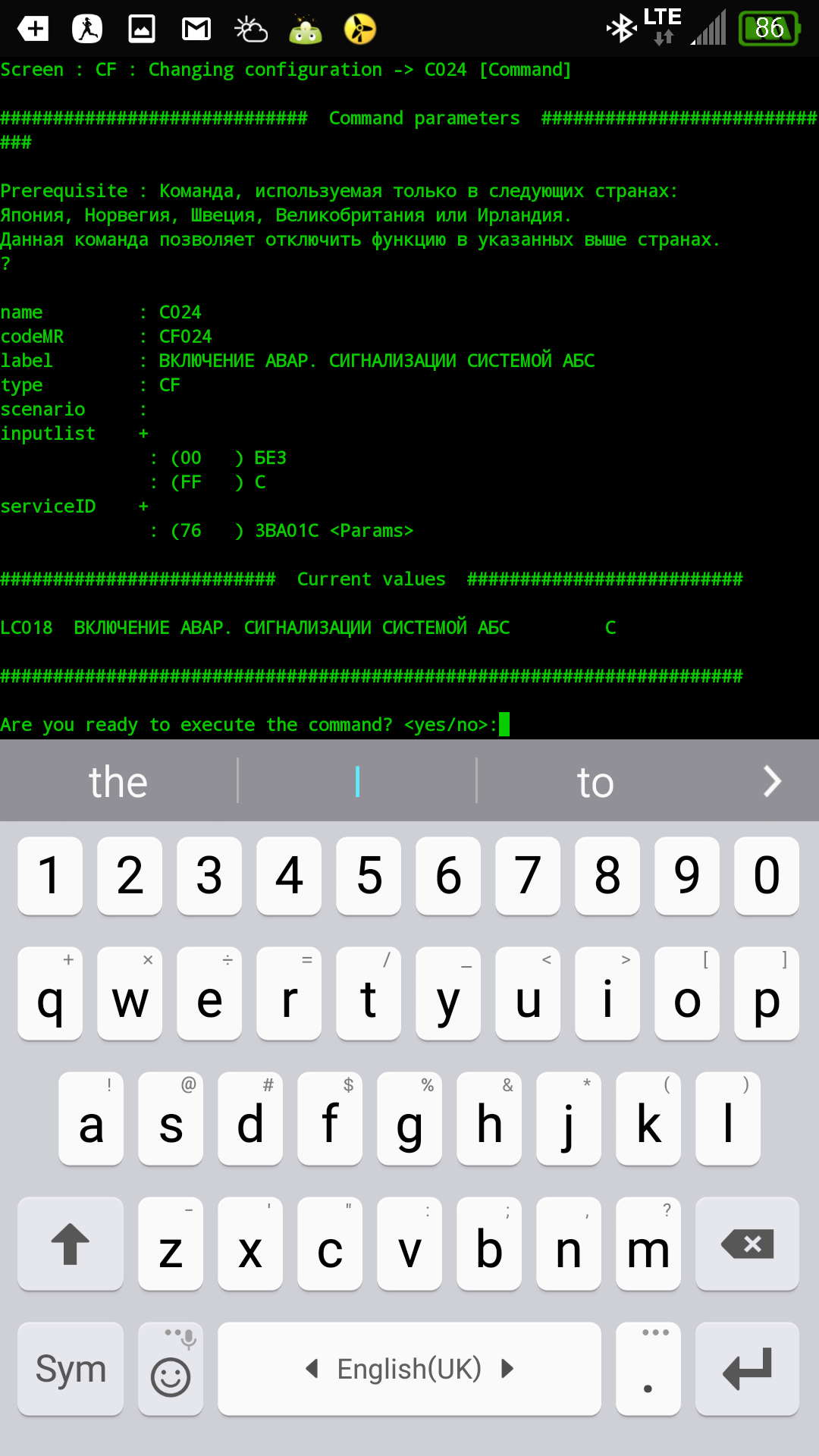

Кстати, запамятовал отписать здесь. Активировал сабж скриптом. Все работает норм.
А я с клипом лазил, но так и не нашёл «включатель»)))
У меня была с покупки включена. Я помню резко затормозил и аварийка включилась, я ещё тогда подумал что то сломалось.
Вчера на дамбе на Колеосе резко затормозил, тоже включилась.
1 час назад, sfim сказал:
Посмотри по аналогии как тут https://www.drive2.ru/l/5144775/
А Pyren это делается вот так:
Изменено пользователем GADZ12
чертов андроид наставил старых цитат)))
4 часа назад, sfim сказал:
Держи,  "студент". -;)-
