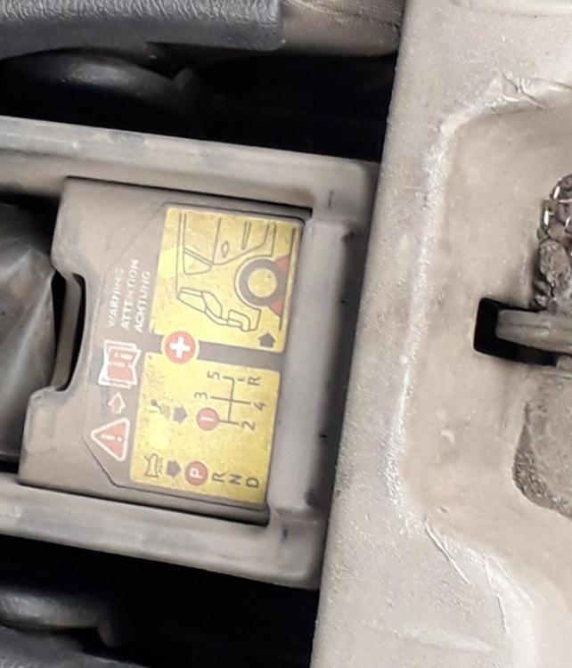

Немогу запустить движок  надо на сто ручник не отпускает сто делать
2 часа назад, Миша1 сказал:
Не могу запустить движок  надо на сто ручник не отпускает что делать
Дёрнуть за шнурок. Если Гранд - то трос находится между глушитель-запаска. Если стандарт кузов - то в багажном отделении под фальшполом, ближе к стенкам сиденьев.
7 часов назад, Миша1 сказал:
Если гранд, то в багажнике между сиденьями третьего ряда в коробе.
4 минуты назад, mergen сказал:
Странно....у меня гранд,и трос находится снизу авто.
Так же как на коротышке он может быть за правым колесом....
14 часов назад, Маскот сказал:
У меня семиместный 2005 год. Между сложенных сидений 3-го ряда в коробе с баллонником.
А у меня семиместный 07 года. Внизу петелька под колпачком.
9 часов назад, mergen сказал:
Так об этом и речь! Почему такой утвердительный совет,что трос находится а багажнике?
У меня тоже семиместный, но 2008 года,трос под днищем авто находится.
В 05.10.2019 в 22:58, mergen сказал:
