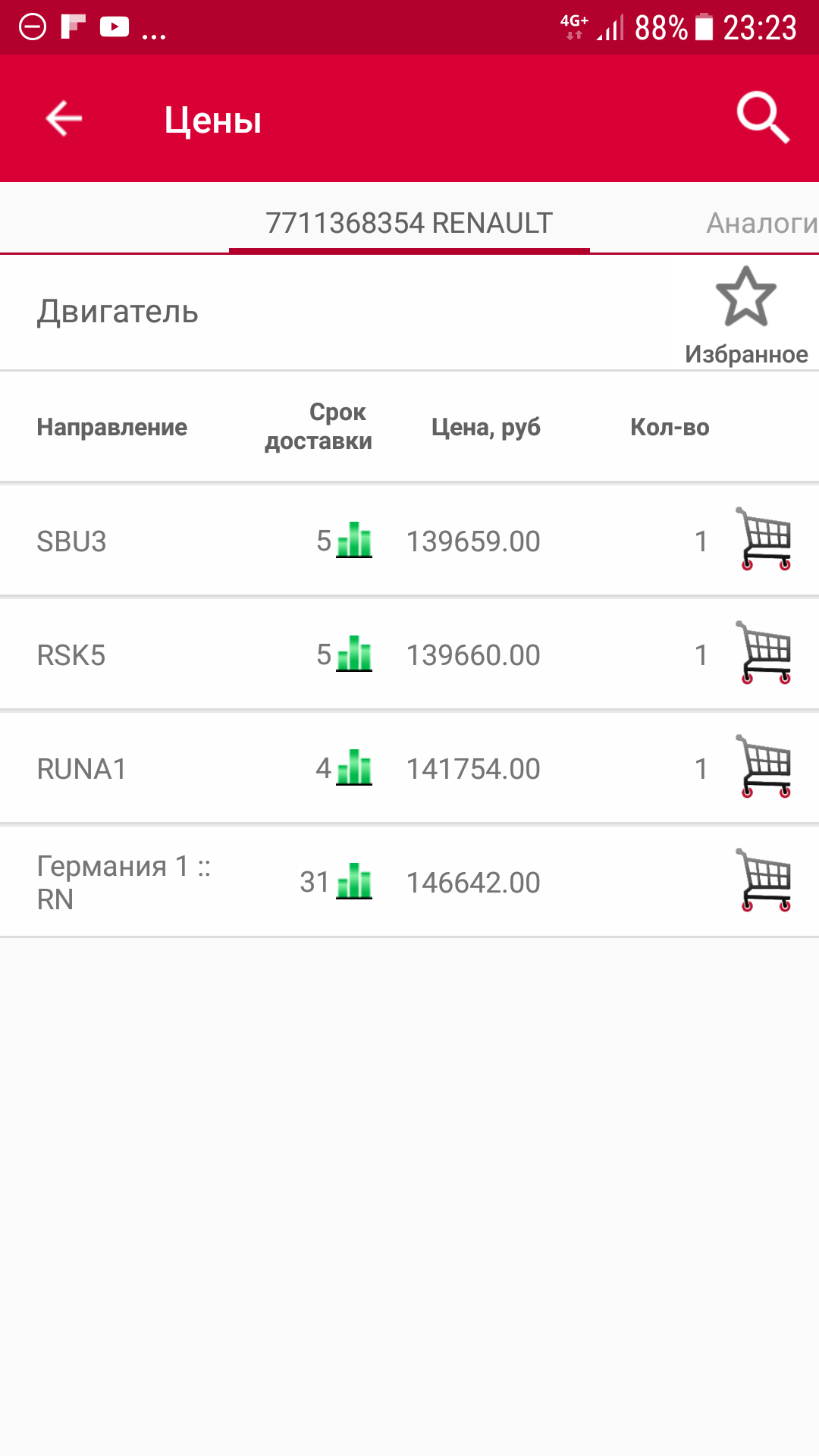

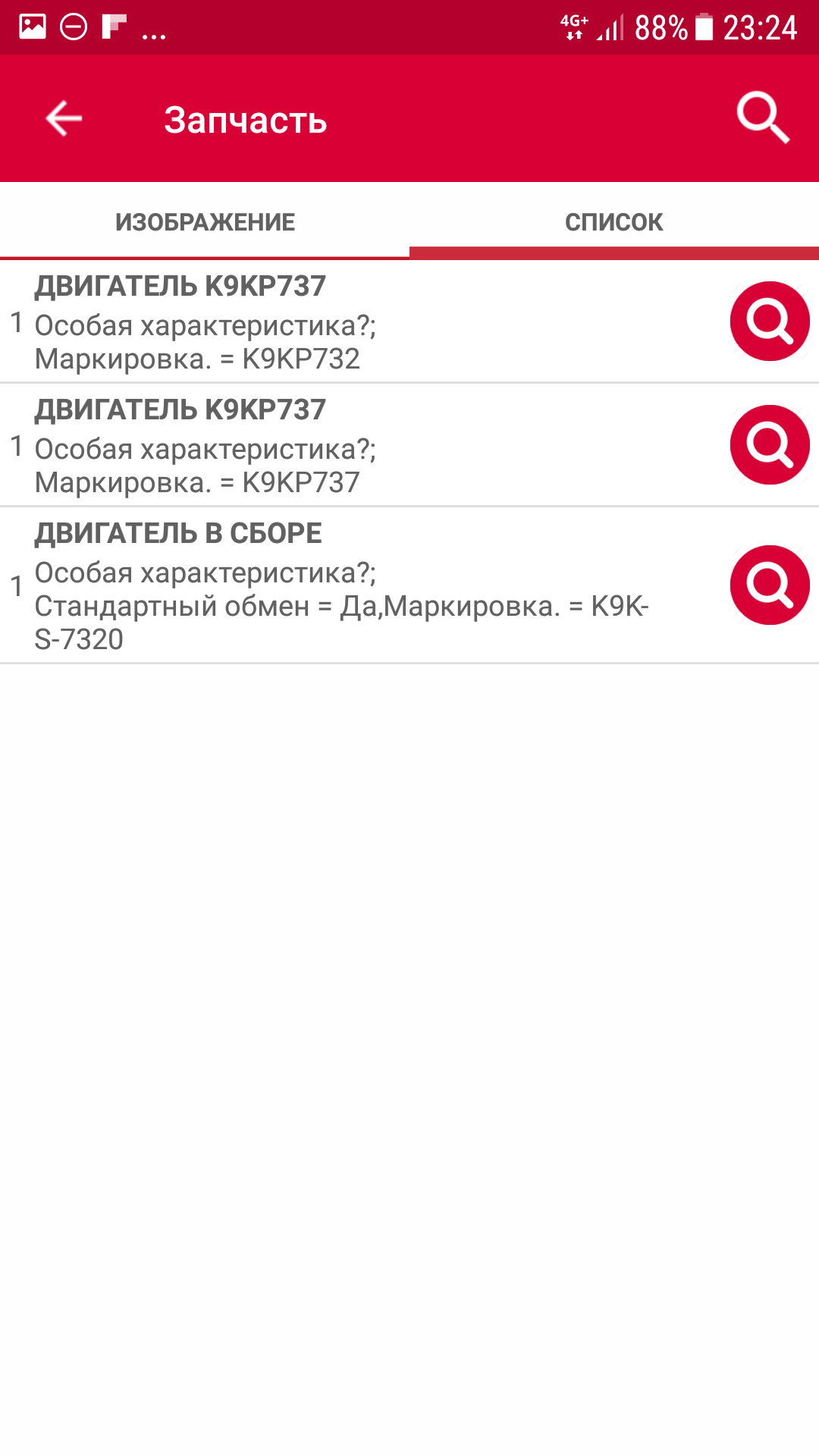

13 минут назад, Svetlana Lav сказал:
 Да,мой авто скорей всего реально привести в порядок,,знаю в нём всё,,что и как делать,,НО трудный в обслуживании,,,  пусть не сегодня ,завтра -_-с ним придётся расстаться,,года берут своё!!в цене дешевле ,ремонт дорогой,.. Если выбирать бензин или дизель,,то дизель экономно,!!мой выбор .скорей всего ДИЗЕЛЬ,,,года так 2009,2010,с пробегом не более 150000,не больше 2х владельцев,с сервисной книжечкой! с ценником до 450т.рубликов!!   Цена моего авто ,на данный момент  150000.....если заведу то 200000,,:LaieA_057:
