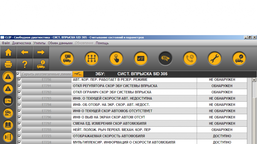

До того, как скинуть ошибки, сделай скрины этих ошибок и выложи здесь.. Тогда станет хоть что-то понятно..
Конечно подскажите данные человечка, мне все равно форсунку менять нужно а ее ещё и прописать необходимо. Так и сделаю, сделаю скрины и выложу.
абракадабра от эльма) клип такие ошибки не видит в том то и дело. А надпись стоп присутствует.

Обратись к Антону ( ansav ), возможно он тебе и не растолкует всё, но скрины ошибок точно сможете сделать, а дальше коллективный разум поможет..))) Напиши ему в личку..

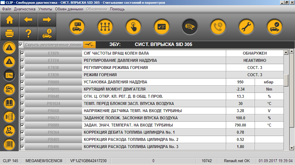

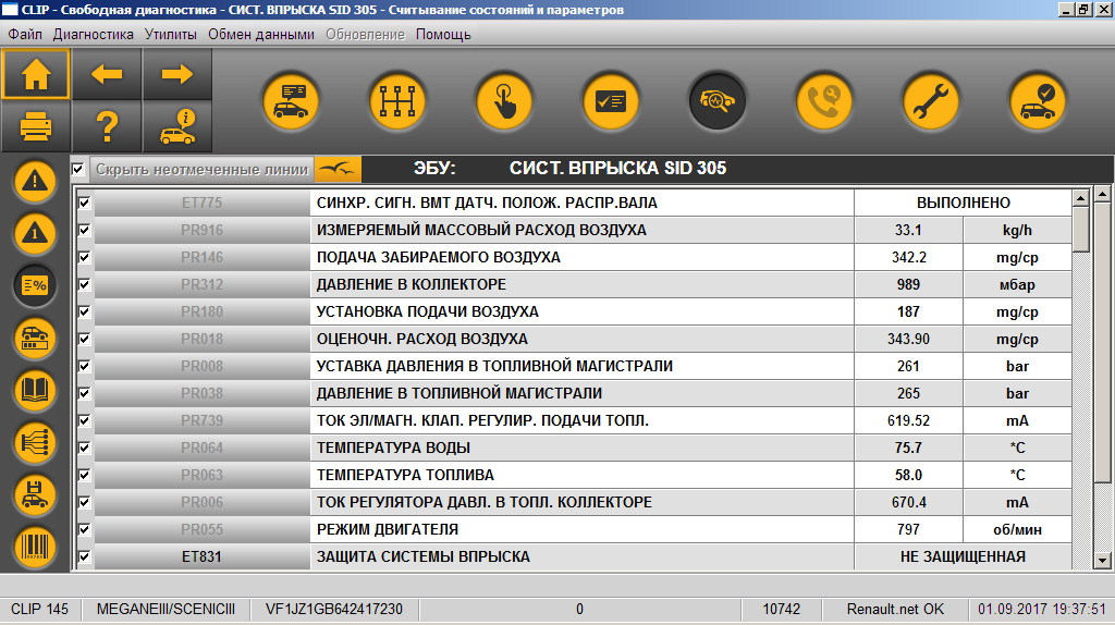

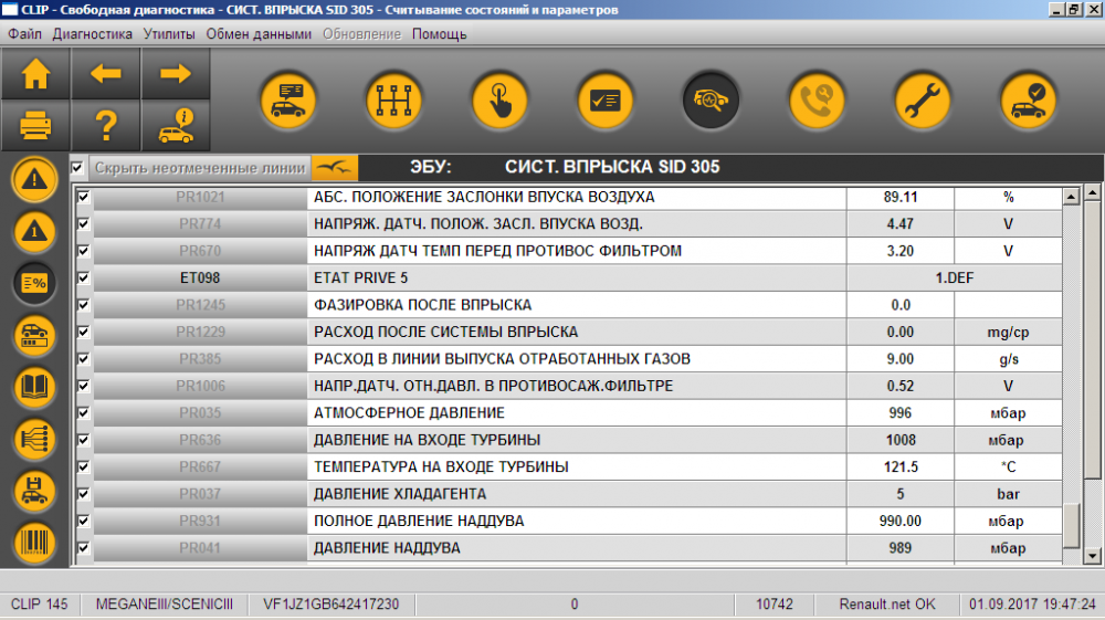

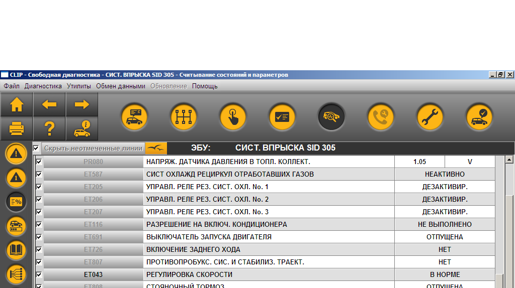

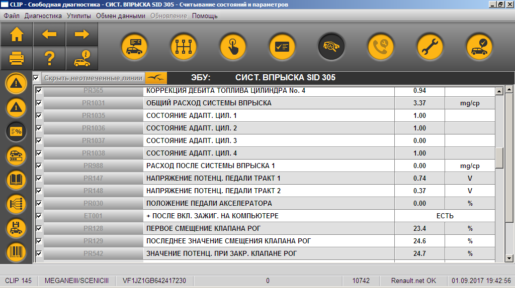

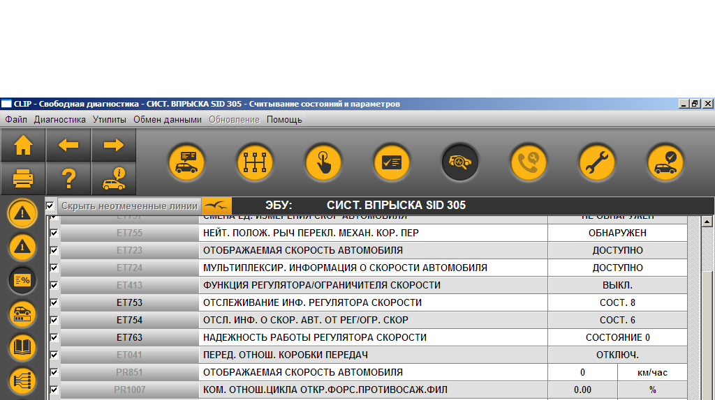

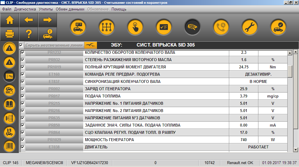

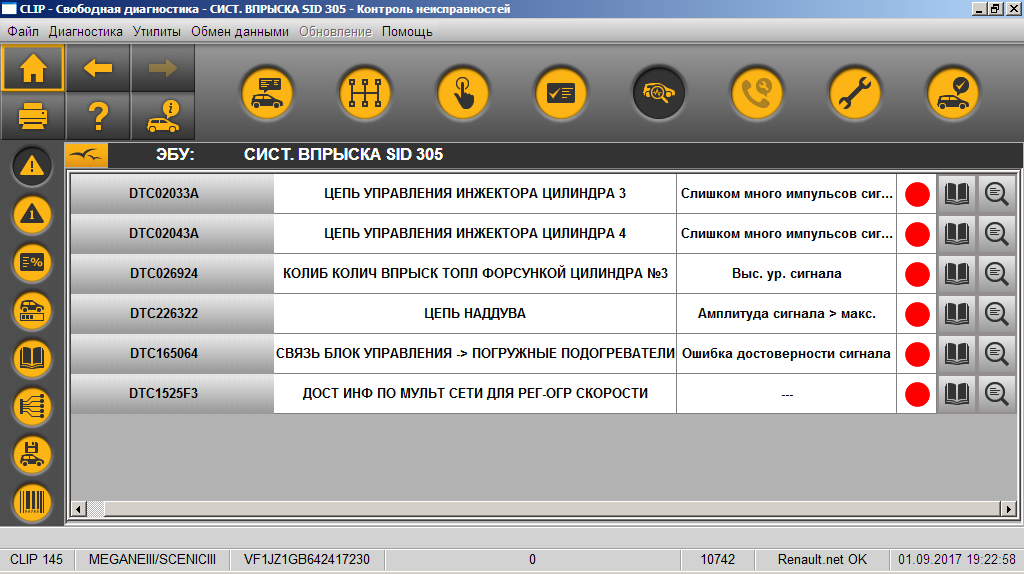

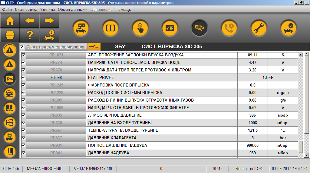

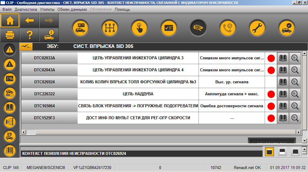

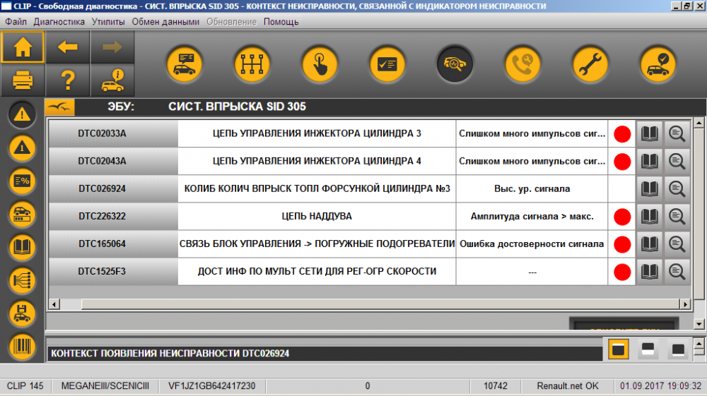

Привет всем! Встретились с Антоном, за что ему отдельное спасибо!!! В общем провели диагностику моего авто клипом и вот скрины:
по 3 форсунке менять и прописывать будем в выходные а по остальному жду ваших коментариев
3-4 форсунки под замену. Эл.магнитный клапан управления турбиной-проверка(но наверняка замена)
4-й цилиндр появился первый раз а 3-й цилиндр постоянно выпадает. Менять буду пока форсу 3-го цилиндра, а как проверить эл.-магнитный клапан? И ещё вопрос по турбине - есть отклонения?

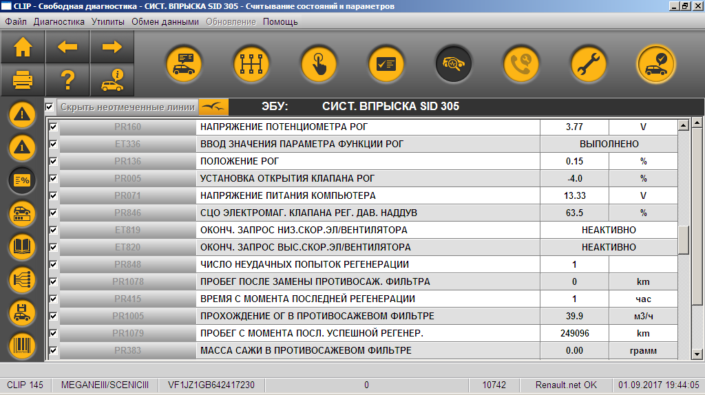

И ещё вопрос- как убедиться в работоспособности сажевого фильтра? По клипу сажи в фильтре нет, и только 1 неудачная попытка прожига???
И ещё появилась ошибка авс, откуда? Единственное незадолго до диагностики пришлось шлифануть на щебне, может ли это повлиять на эту ошибку?
сажевый сдох и утянул за собой 3-ю форсунку
А как вы поняли что он сдох?
4 часа назад, Andruxa51RUS сказал:

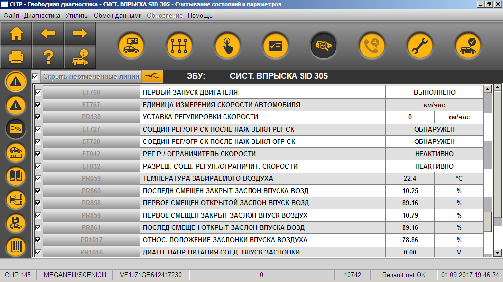

Уже есть неудачные регенерации и пробег соответствующий. Надо конечно было делать скрины на заведенном двигателе, тогда масса сажи была бы не нулевая. Обычно при частых регенерациях в первую очередь помирает третья форса.

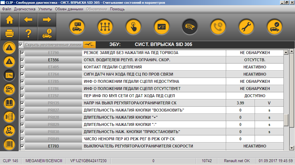

3 минуты назад, ansav сказал:
это скрины на заведенном движке
Тогда кто то обманывает. Возможно сажа вырезана и сделан кривой чип. Не бывает на заведенном моторе 0.00 грамм сажи
х.з. все возможно, пробег немалый, что там шаманили у предыдущего хозяина неизвестно...
3-ю форсунку заменил, сделал пробный заезд по ленинградке. Вибрации двигателя ушли, мотор стал работать тише и ровнее, пропал стук форсунки, но при подъеме в горку появился опять красный STOP. Других ошибок не появилось. Уже и не знаю что ещё смотреть и куда лезть
