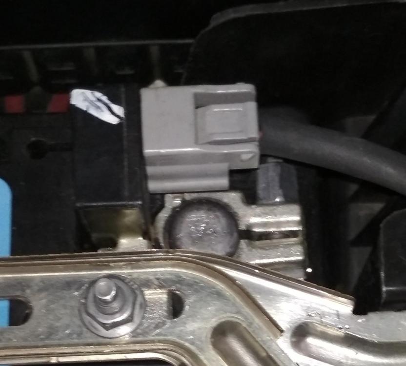

Единственное что могу добавить:
1. На время торможения двигателем напряжение подымается до 14,4 В и даже вроде бы иногда и выше;
2. Тестировал генератор Pyren-ном (выдает 30 сек 13,6 потом 30 сек 14,8) вроде как гут;
3. При снятии фишки с датчика ток (системы start/stop), напряжение подымается до 14,4 и стабильно держится;
4. Как бы я не нагружал бортовую сеть напряжение все равно держится 12,7 – 12,8 (большинство 12,7).
Аккумулятор у меня новый (EFB 70Ah 720A(EN)), ему нету и месяца. Напрягает меня то, что перед тем ка завести машину, напряжение на аккумуляторе 12,8-12,9. А после того, как завел, он не что не заряжается – он разряжается до 12,7.
Машина у меня 30.10.2013 г. выпуска, родной аккумулятор пробегал 5 годиков. Не знаю, но мне почему-то, кажется, что он рано меня покинул.
В общем у кого К9К636 с системой start/stop напишите, как у вас также или по-другому. Буду очень вам благодарен. А то знаете, трудно найти в тёмной комнате чёрную кошку… особенно, если её там нет!

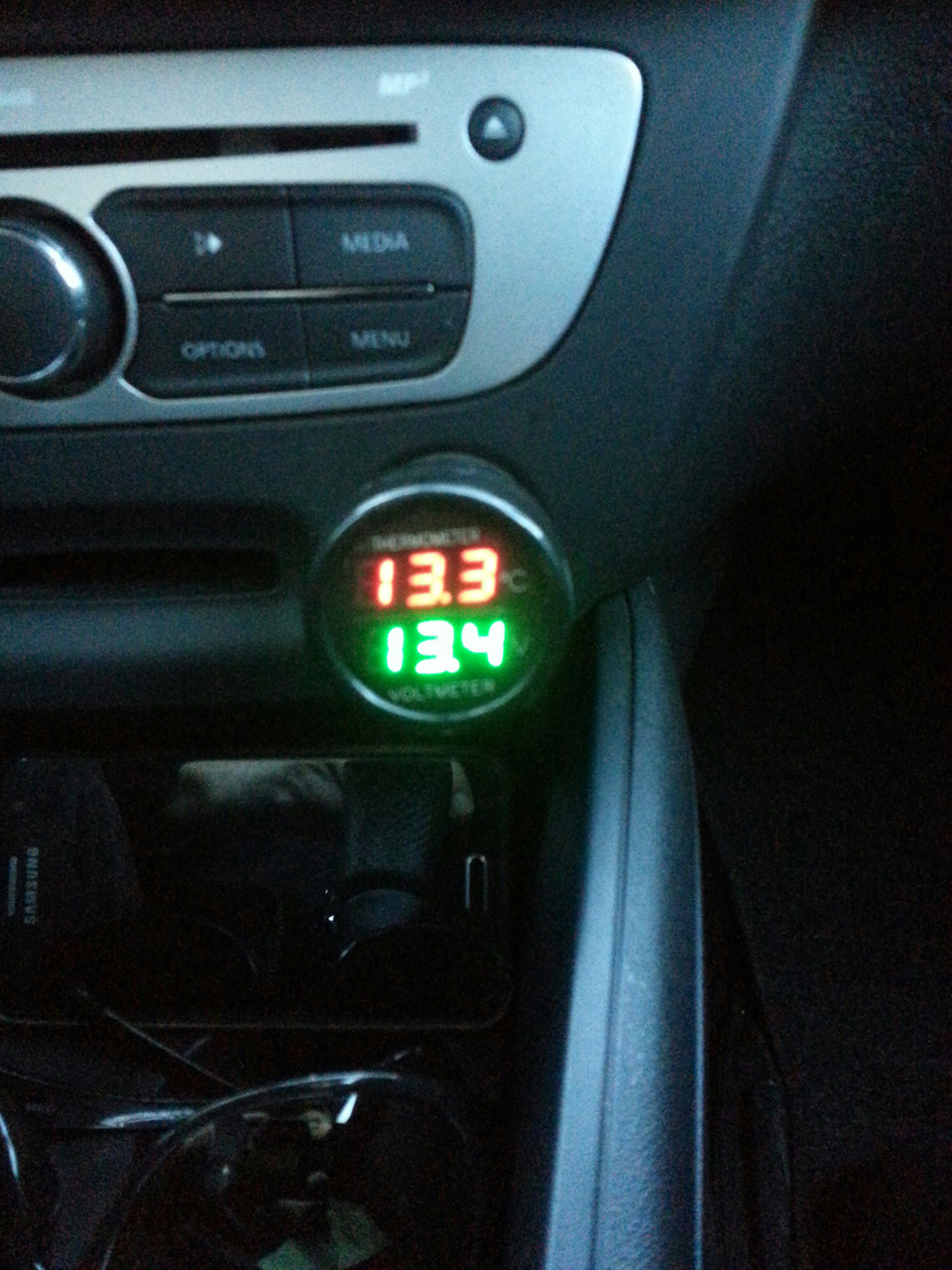

У меня приборчик для измерения в прикуриватель врал. Но проблема не ушла. Генератор даёт 2 напряжения: после старта около 15в и минут через 5 - 13.5в. У меня в основном короткие поездки с остановками по пути и акк не успевает зарядится этими 13.5в. Оригинальный акк уже почти мертвый за 2 года. Не знаю как решить эту проблему. Может кто-то знает, как изменить эти напряжения по умолчанию?
Не подскажите подробнее, что за датчик вы отключили?
Изменено пользователем iLoveMyCar
Но система «старт-стоп» работать не будет и будет сообщение на приборке.
Изменено пользователем dipole

Да у меня тоже как бы проблем не было, заводился зимой и летом с пол тыку. Новый поставил вообще никакой разницы. Как-то ехал я в Одессу и случилась у меня неприятность. Через минут 25 стоянки на обочине, поступило предложение завести мотор. А я проехал 450 км. Менять я его пока не думал, заводиться безупречно ну и хорошо. Но потом я обнаружил что по всем блокам имеются ошибки по низкому напряжению ну и т.д. Если коротко я решил его заменить.
А теперь мне необходимо убедиться правильно ли работает система зарядки аккумулятора. Новый АКБ угробить не хочется.
Если у вас будет возможность и желание измерить напряжение бортовой сети, любым способом (вольтметром, USB адаптером в прикуриватель… ) буду вам очень благодарен.

Логичней всего подсоединить вольтметр к клеммам аккумулятора и в поездках понаблюдать за напряжением (при включенных всех потребителях - оно не должно опускаться меньше 13в (иначе аккумулятор будет разряжаться)). В прикуриватель или через другие гнёзда, напряжение подается по отдельным контактам или проводам.
1 час назад, CemCem сказал:
Поездил, измерил, выше все описал.
Если говорить конкретно про 13 вольт – то он не будет разряжаться. Он будет плохо заряжаться. Но в конечном итоге да он разрядиться из-за постоянного не до заряда.
Я если честно ждал подобного вопроса. У мультиметра, вольтметра и т.д. тоже отдельные провода и нет проблем правда?
И не надо писать про падение напряжения, лучше посчитайте. Там ничего сложного, банально закон Ома.
Измерял как-то. От 12,5 до 15,.... Это нормально. в 636-м двигателе генератор с рекуперацией энергии. Напряжение зарядки плавает в зависимости от режима работы ДВС и движения авто
51 минуту назад, 31RUSBEL сказал:
Спасибо большое что написали.
Это оказывается «проблема» если так можно сказать всех автомобилей (разных марок) с системой «старт-стоп». Когда у людей умирает аккумулятор то они начинаю измерять напряжение заряда (как и я) и о ужас 12,5 В.
Так что думаю у меня все хорошо точнее у моей машины :).
Вот что меня окончательно успокоило  https://www.oil-ok.com.ua/blog/intelligent-battery-sensor. В общем теперь мне понятно, к чему вопрос новая ли у меня АКБ, когда я подключаю клемму. Почитайте, интересно.
Ну а с умершим АКБ я думаю не все так просто. Я так понимаю он не просто потерял ёмкость. У него при зарядке зарядным до 14,8 В, начинает сразу кипеть одна банка (крайняя плюсовая). А в остальных глухо.
Так что всем спасибо.

Привет всем, печаль настигла и меня... пропало напряжение  борт сети по пирен пишет 12.4в на работающем двигателе. На акб приходит  14.2 как и на прикуриватель. Тест на пригодность генератора проваливает пишет ошибка.  Все произошло когда менял антифриз и приразвоздушки ситсемы со шланга  брызнула пена на генератор и акб... до этого  снимал акб и клрпус его.. проверил провод на датчик тока там красный  от предохранителя 5а как и нужно, а второй что идет с бзк 12.4. Когда датчик считает  что акб заряжен борт сеть просаживается до 10в и отрубает тэны нагрузка больше  900вт не подымается.  На акб идет заряд 12.2в от генератора в этот момент или совсем неидет... акб полностью заряжен  был перед тестом. Сейчас скинул фишку сдатчика пока езжу  так.
9 часов назад, Lex_S сказал:
А где эта фишка находится? Может есть фото
6 часов назад, zel-az сказал:
на авто с системой старт стоп или рекупирацией заряда эта фишка стоит на минусовой клемме акб( сама клемма это датчик контроля заряда акб)
