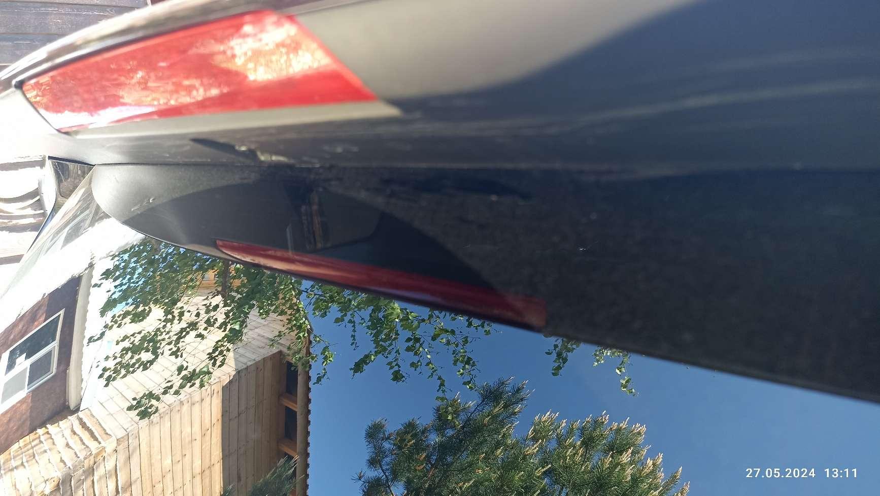

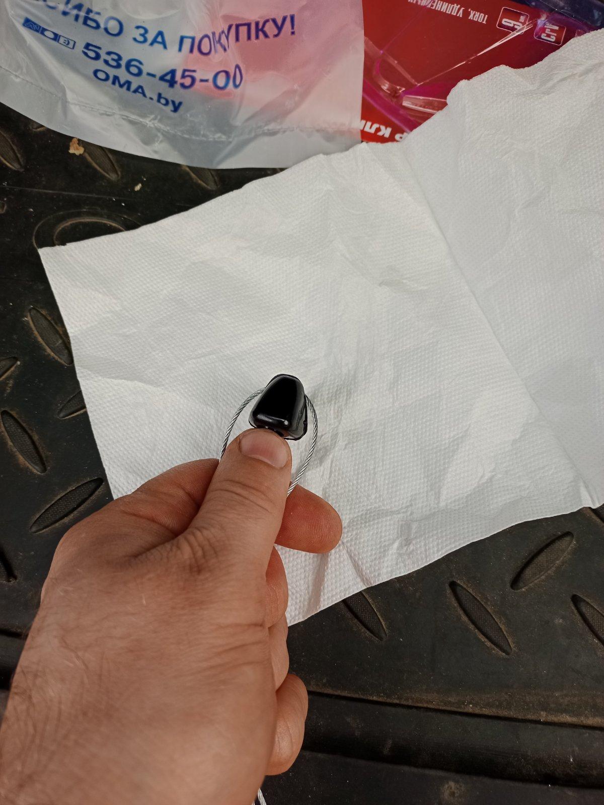

Добрый день. Неделю назад стал обладателем Колеоса ll. Была забита форсунка омывателя заднего стекла. Прочитав форум узнал что такая проблема была у пары людей, и ни кто не знал как снять форсунку. Тоже долго думал как снять, и в итоге дошло. Взял тросик 1,5 мм (был такой под рукой, но можно что-нибудь и другое тонкое гибкое и прочное) завёл его сзади форсунки и потянул. Как то так.

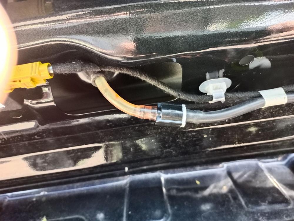

В продолжение своего же поста. Задняя форсунка идёт со встроенным обратным клапаном. Он у меня и "заклинил". Выдрал его из форсунки и поставил отдельно обратный клапан. Все заработало. Форсунка льёт вроде нормально (не знаю как должна была лить).

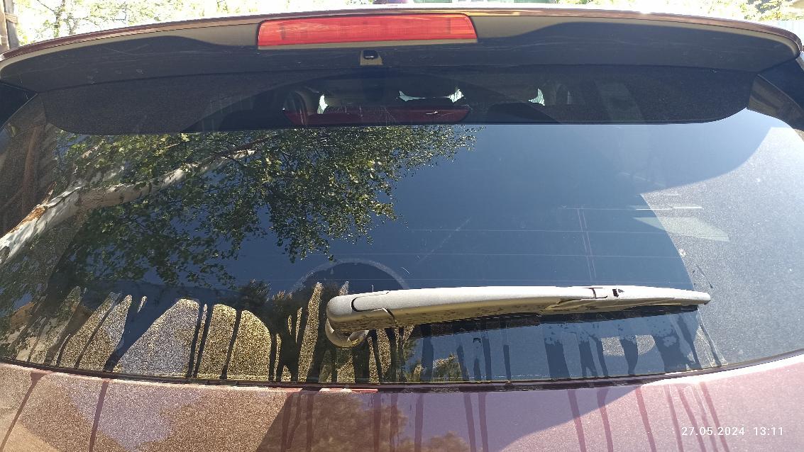

Всех приветствую - поставил задний дворник размерностью 275мм - просто шикарно встал - обзорности прибавилось на порядок:thumbsup:

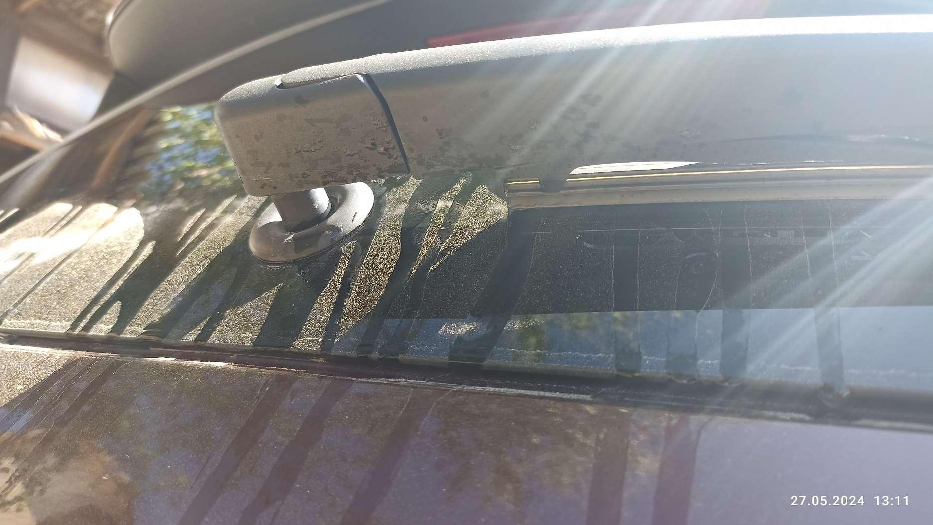

Друзья, прошу помощи, никто случаем не менял поводок заднего дворника на аналог? Хотелось бы найти замену оригинальному 287811574R, или может от каких то других моделей подходит? Родной "умер" - раскрошился сам краб к которому крепится щетка и место крепления самой щетки. То ли возраст, то ли морозы( у нас 2 недели -30-40), то ли химия... А может все вместе) От Х-трейла подходит может Т32?
Еще такая проблема, никак не могу снять поводок. Откинул крышечку, открутил гайку на 10, а дальше никак. Обычно там штырек со шлицами, пошатал и снял. Тут вообще никак, как монолит сидит. Может еще какой фиксатор там есть?
Изменено пользователем Sanchiz13
22 часа назад, Sanchiz13 сказал:
Фиксаторов нет. Закисает. Размачивать, раскачивать, а лучше съемником, чтобы вал не убить

Итак, отчитываюсь :)
Задний поводок удалось снять с помощью именно того съемника, на который дал ссылку уважаемый Мышун. - https://www.ozon.ru/product/semnik-povodkov-stekloochistitelya-2196681788/?at=z6tOqOV93cWKRNqKTPORovJcgG3vGQcGKz5DNiv8plX9&reviewsVariantMode=2
Сначала были сомнения, что выдержит, но справился. Сдернул, ничего не повредив и не погнулся. Нормальная фиговина за смешную сумму.
Новый дворник+поводок не хотелось ждать с Китая, не так просто вернуть если не то, поэтому искал похожие от других "французов, корейцев и т.д", где хотя бы указывались примерные размеры. Выбор пал на от Мегана ( https://www.wildberries.ru/catalog/285834881/detail.aspx?targetUrl=SN ), так как у одного из продавцов была фотка с линейкой длины резинки 230мм, у нас такая же. Нашел такой дешевле, не оригинал, главный критерий чтобы пришло быстро и без проблем отказаться.  В итоге подошел отлично, ушко не металл как у родного, а пластик, ну да и хрен с ним))) за 840 то рублей. С металлическим оригинал стоит 10к, бред конечно). Возможно подходит от Мегана 2 ( https://ozon.ru/t/sSFTHc8 ) тоже заказал и идет, посмотрим с металлическим ушком или нет, откажусь если что, и от Соляриса хэтча. На тот момент они стоили подороже, не стал ждать. Надеюсь кому то поможет.)
Добавление про совместимость заднего стеклоочистителя. Пришел от Мегана 2 ( https://ozon.ru/t/sSFTHc8 ) пр-во Испания, идентичен по размеру нашему, пластиковое ухо. Очень много вариантов аналогов на Озоне на любой кошелек)
