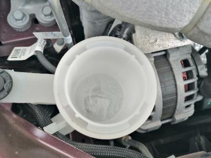

Всем привет. Вчера общались с Дмитрием Demmons  , он обмолвился об его желании поставить датчик в бочёк омывайки.
Сегодня списался с владельцем нового Ниссана Х-трейл, вроде как бачки у нас одинаковые, а у них они уже идут с датчиками и когда остаётся около 0.5 литра - сигнализирует.

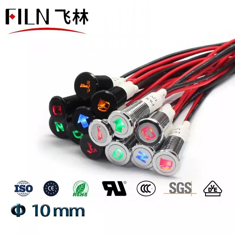

Возник вопрос, может уже кто задумывался или реализовал что-то подобное? Лампочку сигнализации, как предложил Дима, можно вывести отдельно в свободное место к кнопкам подключения полного привода или ещё куда, тут фантазия каждого владельца безгранична). Может у нас на ГУ уже есть фишка...
31 минуту назад, ANDRIJN сказал:

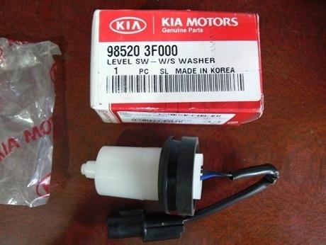

Да есть такие мысли пока зима впереди, буду думать оптимальный вариант. Пока подобрал  во такой комплект:
Индикатор вот такого типа
Врезать планирую вот сюда
Поставить во такой датчик от Киа/Хендай арт 985203F000 - врезается в дно бачка.
Бачек ещё не смотрел, так что ещё возможно датчик не встанет в дно ( отверстие нужно 35мм делать) и может быть лучше врезать от хитрилы - он врезается сбоку в стенку.

Я к индикатору привык и по нему ориентировался в межсезонье, когда жижу менять. Он загорался и я знал что воды хватит приблизительно на неделю. Если рано заливать зимнюю жижу, то немного добавляю летнюю, а если пора, то через неделю бачек у меня будет осушен уже.
Отписался талисмановод - Датчик ставится в самые жир комплектации с омывателями фар - индикация выводиться на экран сообщением.
Нас как всегда урезали, копеечным датчиком. Нужно на наших авто искать где включить индикацию и куда цеплять датчик.  Посмотрим по ценам, может штаткой реализовать все получиться, хотя я очень сомневаюсь что цены будут адекватными.
  Показать
Вот номерок 28911ZX00A датчика уровня в бачок омывателя для Nissan X-Trail T32 2014- Кстати, такой же номер идёт на кашкае
1586272854343_bulletin
И так-как бочки у нас с Х-трейлом одинаковые, то в бочке скорее всего всего обведено место под врезку. Но с другой стороны, зачем заморачиваться с врезкой, если можно взять родной Ниссановскиё бачок, останется только вывести в салон провода под сигнализатор.
Бачок омывателя NISSAN X-TRAIL T32 14- (пр-во SAT Тайвань) ST-DTU3-101-0

Вот прислали VIN, если поможет VF1RFD00856611863
Вот видос, как снимать бачок на Ниссан Т-32 не снимая фары.
У нашего бачка ведь есть плоская поверхность сверху?
Если есть, то я бы поставил датчик типа такого:
https://www.owenkomplekt.ru/assets/files/DUG1/DUG1-10-1-S4-passport-01.pdf
Стоит от 800 р до 1500 в зависимости от длины и практически вечный в отличие от автомобильного. Я похожие, но меньшего диаметра (тип поищу), на даче в накопительную ёмкость для воды ставил.
Если влезет через входное отверстие заливной трубы, то вообще повезло, если нет, то вырезать сверху бачка большое отверстие под пробку, в которую врезать датчик. При таком варианте протечки не страшны т.к. врезка датчика выше уровня жидкости (ниже только если под горлышко залить).

Что значит буйковый? Трубка с герконом и поплавок с магнитом.
Как на тазовском, только металлический и без пробки.
  Показать
Нижние сферы работают как буи (поплавок), опустились, замкнули)
2 минуты назад, Demmons сказал:
Лёш, что есть то и имеем, другого VIN нет
Так уже и не надо. Теперь надо в схемах покопаться.
Ещё вариант от Нексии. По удобству установки лучше не придумаешь. Но не факт, что  размер подойдёт, надо смотреть.
3 минуты назад, ANDRIJN сказал:
Где ты там сферы увидел? Кольцевой попловок, в поплавке магнит, в трубке геркон. Магнит подходит к геркону - цепь замыкатся/размыкается.
9 минут назад, Мышун сказал:
  Показать
А внизу b93fd078999b.pngне сферическая хрень?
11 минут назад, Мышун сказал:
  Скрыть
Вот эта мне больше нравится!
8 минут назад, ANDRIJN сказал:
Цилиндрическая хрень с отверстием.
В имеющихся схемах Колеоса датчика уровня нет. Есть только в списке приборов под номером 143.

Вот номер датчик уровня  96149405
16 минут назад, ANDRIJN сказал:
https://www.drive2.ru/l/8174188/
https://www.drive2.ru/l/455086489420693594/
Дорогой он какой-то.

47 минут назад, Мышун сказал:
Дорогой он какой-то. Такой дешовый, но он в боковину или в днище
Jp Group 1198650100  Такой дешовый, но он в боковину или в днище

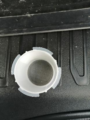

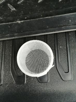

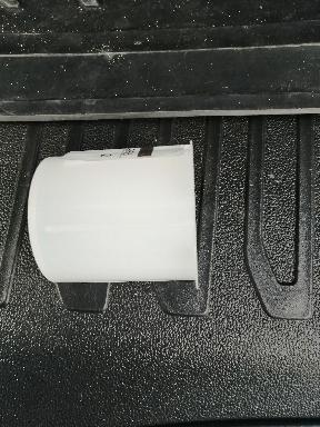

Поставил сетку в бачек омывателя
Андрей @ANDRIJN твоя лежит ждёт.
Встаёт как родная. Сеточка VAG с артикулом 4A0955485.
02.12.2021 в 14:24, Demmons сказал:
  Показать
  Показать
  Показать
Там же вроде в крышке указатель уровня жидкости торчит ,он же в сетку упрется . И да, не понял немного, у нас на приборке нет что ли датчика, что жидкость омывателя заканчивается?
Изменено пользователем Serg150
10 минут назад, Serg150 сказал:
Обычная трубка - нагреть и снять с крышки - тем более что он бесполезен.
28 минут назад, Demmons сказал:
Спасибо за артикул, тоже поставил такую.

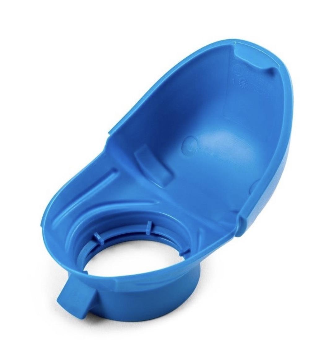

А такую крышку -непроливайку никто не ставил на бачок омывателя?
4 минуты назад, Serg150 сказал:
Себе ставил, встала идеально. Советую!
P.S. Вот номер 6V0955485 по цены 330 рублёв
2 минуты назад, ANDRIJN сказал:
Родная крышечка нормально снимается? Без повреждений?
Только что, Serg150 сказал:
Как пробка, немного усилий пальцами и всё.
А вообще странный вопрос, вы как до этого омывайку заливали?
Да, извиняюсь, ступил я. Перепутал, у меня на второй машине несъёмная крышка.
