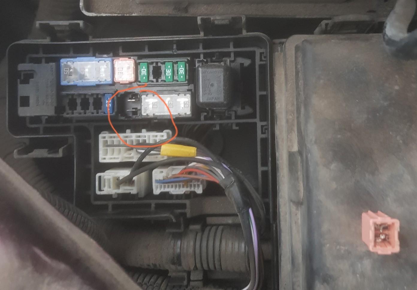

всем привет, давно не был, возник традиционный зимний вопрос отключения фароомывателей.
на предыдущем колеосе отключали удалением реле, у нас так можно сделать?
если да, ткните пожалуйста в это реле,
или как еще они отключаются?

нашел в теме "разборки и доработки..." Мышун фото блока предохранителей под капотом выложил, там как раз предохранитель фароомывателя имеется, 30А, попробую его убрать.
спасибо Мышуну за ценную и полезную информацию,  убрал предохранитель, фароомыватель не работает, что и требовалось.
два блока предохранителей под воздуховодом, нужный предохранитель в маленьком блоке, воздуховод(пара пистонов спереди и винт сбоку) и крышка блока(4 защелки) снимаются легко, все там видно, воздуховод можно целиком снять, можно половинку над блоком,
предохранитель вынимается легко, я помогал тонкой отверткой, главное его теперь не посеять:),
при необходимости возвращается в исходное и все опять работает.
