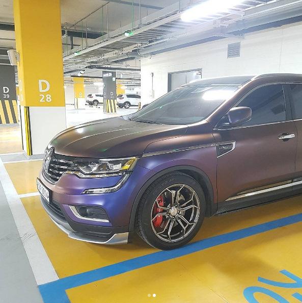

Вот один из колянов на Драйве постили, корейский тюнинг. Похоже на такую же накладку только спереди. Зачем непонятно, свес с ней вообще никакой. Ну на что не пойдешь ради красоты :))
6 часов назад, Руслик47 сказал:
Это только для городских пацанов. В лес за грибами уже не поедиш)

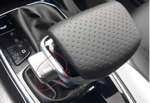

Прикупил вот такой селектор
12 минут назад, leogtx сказал:
Где, если не секрет? И как поменяли?
Не видел еще такого ГУ у Колеосов, это в минимальной комплектации?
А в чем его преимущество и зачем он?
50 минут назад, Саня провизор сказал:
на алике, меняется легко, берешся за часть чехла что примыкает к селектору, сдвигаешь вниз. На селекторе будет стопорное кольцо, снимаем. Ну и тянем селектор вверх. Сам чехол тоже снимается легко, тянем вверх по периметру, аккуратно.
Брал тут https://aliexpress.ru/item/4001118126567.html?spm=a2g0s.9042311.0.0.31f933edybJOAC
в СПб 9 дней
ГУ не родное, тоже с алика. В минималке там малыш горизонтальный идет
46 минут назад, Руслик47 сказал:
Мне такой селектор нравится больше.
Изменено пользователем leogtx

37 минут назад, leogtx сказал:
Не было проблем с включением задней передачи? В отзывах одни пишут, что надо ставить в положении R, другие пишут, что надо сильно кулаком шарахнуть...
Как у Вас установилось?
Раз пошла такая пьянка, режем последний огурец.
Заказал рукоятку, но приедет только 1 мая.
Давно себе такую хотел. Хоть машину менять не придется.
2 часа назад, KVY сказал:
ставить можно в любом положении, шарахать ничем не надо, надавить надо, что б сел. Он ставится без стопорного кольца по этому чтоб сидел нормально надо нажать.
4 часа назад, leogtx сказал:
Приветствую, у меня такой же стоит (только с перфорацией), ставится нормально (пришлось стукнуть, иначе в P плохо втыкается), зиму с ним отъездил, проблем не было. Жалко только, что пластиковый, а не алюминь.
3 часа назад, leogtx сказал:

15 минут назад, MuLTec сказал:
ГУ подобное в закладках болтается, может когда-нибудь поставлю. Но мне не нравится управление климатом на дисплее, родные физические кнопки нравятся больше (жалко, что в комплектациях с другими дрыгателями только сенсорное ГУ,).
если б селектор свободнее вставлялся, то он бы и болтался, как делал у меня родной, пока я изоленты кусочек не налепил на кулису.
я тоже сначала подумал, что металл было бы вообще классно, а потом вспомнил , какой холодный родной селектор зимой.
1 час назад, MuLTec сказал:
Краска с пластика не стёрлась? И как кожа или что там сверху, не затирается?
26 минут назад, Саня провизор сказал:
Пока все в порядке, но думаю, что краска сотрется с кнопки (сверху, она там немного задевает, завтра сфоткаю)

11 часов назад, MuLTec сказал:
завтра сфоткаю
вот такая затертось за зиму появилась:
3 часа назад, MuLTec сказал:
Это из-за трения кнопки об край отверстия, куда она утапливается? Или это от рук?
Не могу рассмотреть на фото...
Этот вариант))

05.04.2021 в 19:47, leogtx сказал:
Ребята, а старый селектор потом можно вернуть, если что?
47 минут назад, Саня провизор сказал:
Я думаю с этим не должно быть проблем, если конечно родную втулку не выкидывать))

Пришла мне эта набалдашка для кулисы, надеюсь в ближайшие дни поставить :LaieA_060:
В комплекте кусок гибкой проволоки - это, чтоб втулку в кожаном кожухе изнутри закрепить вместо стяжки как в видео что-ли?
Пришло в Минск очень быстро - 22 дня всего.
54 минуты назад, KVY сказал:
Да, можно выкинуть и взять стяжку небольшую.
Я этой проволокой обмотал и изолентой сверху, чтоб не кололась. Отлично получилось.
Для начала установки, надо снять родную рукоятку. Для этого необходимо сдёрнуть кожанный чехол с рукоятки вниз, обхватив его ладонью, Или аккуратно разъединив чехол с рукояткой по шву - пластиковой вилкой, что шла в комплекте с новой рукояткой.
Под ним находится стопорное кольцо, которое надо сдвинуть отвёрткой или чем то острым. И рукоятка легко снимается.
А вот потом, самое интересное, надо освободить кожанный чехол от пластиковой втулки ( сидит на клею ) и вставить новую втулку, что идёт в комплекте с новой рукояткой.
Посмотрев видео установки это раз, правильной стороной вставить втулку - два,  правильно разместив чехол и втулку, т.к. её вывернуть придется - зеркальное отображение -  и обмотав проволокой и изолентой или стяжкой это три.
После чего, как на видео слегка её закалошматить ладонью, но без фанатизма.
34 минуты назад, DRED77 сказал:
вот пластиковой вилки у меня в комплекте нет - только сама набалдашка, втулка и кусок проволоки.
Тогда зажать ладонью чуть ниже рукоятки, где начинается кожанный чехол и сдёрнуть вниз.
Или набрать в интернете снять ручку АКПП Рено каптюр
Система идентична. Я даже с Паркинг не снимал.

Спасибо, все понял! А лопатки такие у меня есть - аж несколько штук. Шли в комплекте с видеорегистраторами StreetGuardian. Покупал себе на старый и новый Колеос, жене, сыну - штуки 3 точно валяется в инструментах :rolleyes:
Православных в Пасхой! Христос воскрес!
С приветом от дружественной конфессии :LaieA_060:
Есть еще маленький вопрос по установке этой набалдашки - металическую скобку с родной набалдашки надо на новую переставить?
Пазы вроде как есть для этого в новой.
Я переставлял.
Поставил набалдашку - прикольно выглядит и ощущения другие немного :to_become_senile:
Пришлось с этой стопорной скобкой повозиться - у нее кончики вниз загнуты и не давали ручку во втулку загнать.
Отогнул их плоскогубцами и все получилось.
Ну и да - пока кулаком не треснул сверху, в паркинг не переключалось.
Когда треснул, все заработало.
Лишний раз убедился, что хороший пендель никогда не вредит :D
19 часов назад, KVY сказал:
Поставил набалдашку
Как снимается чехол, чтобы новую втулку поставить?
20 минут назад, StrAn сказал:
Выворачивается наизнанку, а дальше отдирать втулку от чехла (она приклеена).
Сам чехол поддеть чем-нибудь (он на защелках), снимается легко.
Изменено пользователем MuLTec
