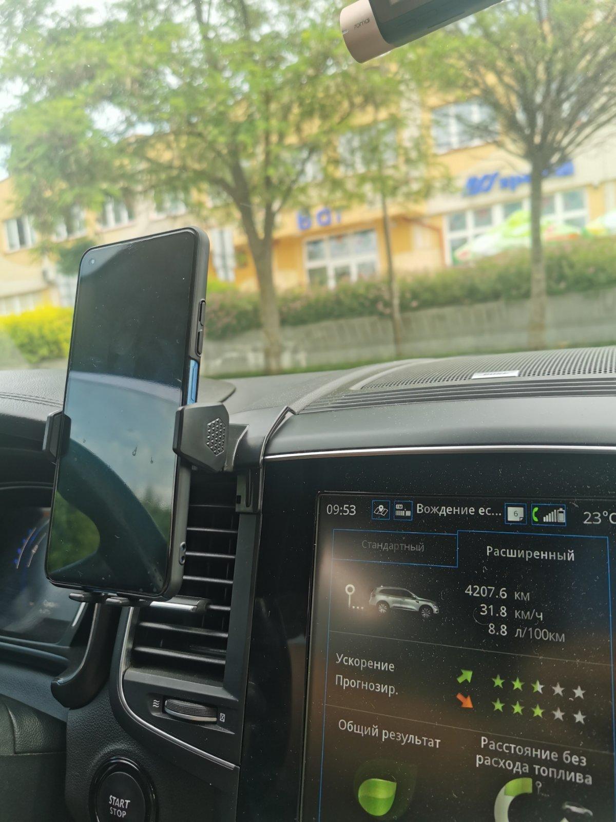

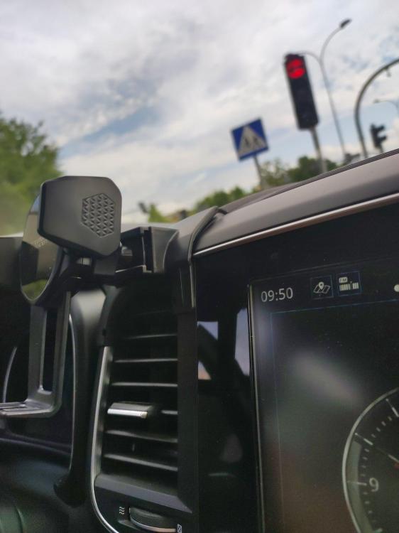

14.06.2023 в 11:56, Полковник сказал:
Не низко? Все время опускать взгляд вниз?
нет, все отлично. во время движения не смотрел на него, шел сам себе и слава богу. Во время остановки, взглядом мельком глянул было и поехал дальше.
Сейчас подключил андройд авто с ферматой. На втором телефоне - лежит вечно в бардачке. Очень удобно. Необходимость проигрывания на этом телефоне отпала. Но для перевозки телефона в машине пользуюсь этим держателем и дальше. Цены ему нет :) Не царапается об ключи и т.п. всегда на виду.
ps: с двумя телефонами на одном номере и твин симкой от МТС, вообще кайф оказался. Интернет общий, телефонные звонки поступают на оба телефона сразу. Хочешь громкую связь - снимай андрой авто, хочешь интимно поговорить, чтоб не слышали пассажиры - снимай эту трубку с магнита. Балдею до сих пор :)

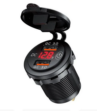

Поставил себе и товарищу на QM6 USB-зарядку с вольтметром вместо прикуривателя.
Покупал на Озоне, ссылку скину в личку, если кому-то надо.
После покупки проверил характеристики на работе профессиональном оборудовании, оказалось, что не наврали:
- погрешность измерения напряжения не хуже 0.1В;
- по 5В честно выдает до 3A одновременно по двум выходам, напряжение при этом остается не ниже 4.9В (при мощном подключении по двум выходам довольно сильно греется, но в реальной жизни такое подключение не нужно);
- в режиме быстрой зарядки смог измерить только среднюю мощность по одному выходу, она составляет не менее 18 Вт. Телефон в режиме быстрой беспроводной зарядки заряжается намного бодрее, чем с адаптером, который у меня был раньше.
По диаметру оказался на 2 мм больше штатного прикуривателя. Рассверлил отверстие коническим сверлом.
Питание протянул к блоку предохранителей, подключил к цепи, на которую питание подается при отпирании машины, а снимается через минуту после запирания.
В ближайших планах установить разъем прикуривателя для питания внешних устройств на панель под клавишей открытия багажника, проводку для него уже проложил.

Для меня тоже основная цель была получить вольтметр. Планировал вернуть девайс, если точность измерения не устроит. Прогнал на стенде в диапазоне от 8 до 30 В, точность более, чем хорошая (возможно, у разных экземпляров бывает по разному). Бонусом получил нормальную быструю зарядку.
Провода протянул прямо к блоку предохранителей, родные показались тонковатыми, да и логика включения/выключения у переднего прикуривателя меня не устраивает.

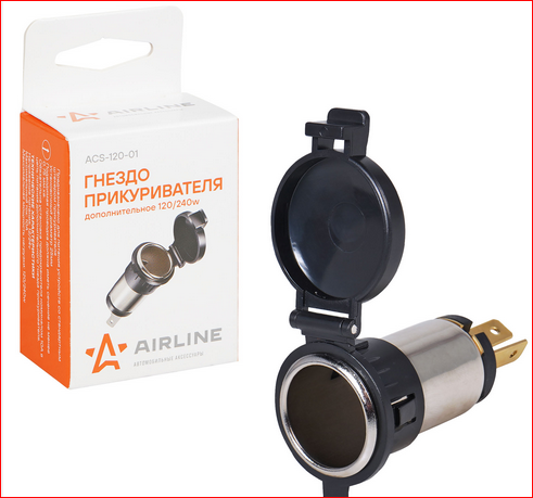

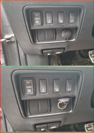

Чтобы восстановить статус-кво по количеству прикуривателей после ликвидации штатного, установил розетку прикуривателя на панель переключателей в левой части торпеды:
Родной прикуриватель решил не ставить, чтобы не отрезать штатный разъем (отдельно его не купить).
Поставил такой:
Обошелся мне в 212 р  во "Всех Инструментах".
Вполне годный, но для жесткой фиксации к панели на всякий случай проклеил изнутри термоклеем ("китайскими соплями").

Грамотно сделано, нет слов, молодец Алексей! Я побоялся что-то вносить в элемент панели, дабы избежать каких либо поломок и вывел прикуриватель в салон от АКБ навесным образом. Если что, его легко демонтировать без каких либо последствий)
https://www.drive2.ru/l/633702153352916108/
15 часов назад, ANDRIJN сказал:
В моем случае тоже нет никаких последствий, кроме дополнительного отверстия, в котором теперь уже на веки поселилось  новое гнездо. А штатная проводка вообще осталась в первозданном виде.
Конечно, если следующий вледелец машины будет курильщиком, то, может быть и вспомнит меня недобрым словом. Хотя, честно говоря, нагревательный элемент штатного прикуривателя я давно потерял, так что, в этом плане ничего не поменялось
