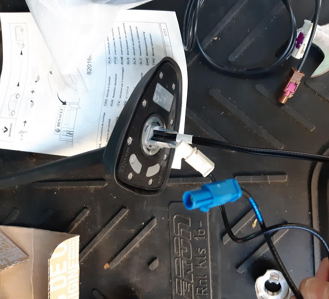

Приветствую, решил поменять штатную антенну на плавник. Заказывал в евроавто (артикул – 8201684054), пришла за 4 дня. Сегодня решил поставить, подглядывая сюда: https://www.drive2.ru/l/562339725541639851/
В итоге антенну я поставил, НО у моей штатной (которая хвостик таксы) не 1 а 2 провода (белая и синяя фишка) и для них есть ответные части (собственно куда и были подключены). Белую фишку я подключил, а с синей не пойму от чего этот провод. Коричневая фишка от новой антенны туда не встает, ибо другой ключ. Собирать обшивку не стал, завел, покатался, вроде все норм, магнитола арбайтен. Есть мысли или догадки что я отключил?

Я тоже поменял на плавник, на нём два провода белая и коричневая фишки. Белую подсоединил к белой, коричневая рядом пустая. На штыревой антене у меня был один провод и одна белая фишка.
Таки нашел инфу по фишкам, В антенне 2 фишки типа Fakra, голубая - GPS, белая - FM-радио. Надо будет проверить на штатной навигации показывает ли камеры. Интересно как тогда работает навигация с антеннами, где только белая фишка?

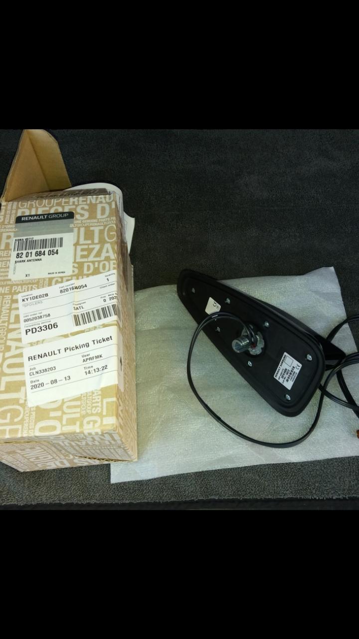

MuLTec приветствую! Артиклы вроде одинаковые, а сами антены отличаются. Я купил у официального дилера за 5130р. Два года назад она стоила 4500р. Самое интересное, что точно такая же антена на Аркану стоит 9300р.

синий разъем - это на антенну gps-сигнала

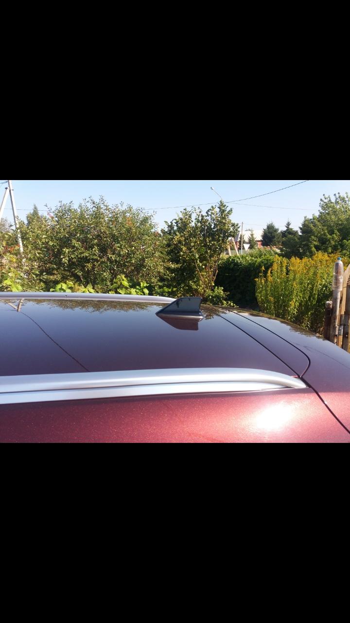

Вот так выглядит. Красить не стал, хотя предлагали за 1000р. Но почитав на форумах инфу, о том что краска облупляется отказался от этой идеи. И так как на Колеосе присутствует черный глянец в районе дверей и пятой двери, то считаю выглядит очень даже гармонично.

Я тоже не стал красить по тем же соображениям, на темно-синем авто норм смотрится. Появилась идея вычленить из старой антенны модуль GPS и подключить, закрепив его там же около фишек (я думаю не критично, если его не выносить на крышу, ловит же как то GPS в антирадарах и т.п. из салона авто).

Я думаю, на плавнике коричневая фишка это и есть GPS.
15 минут назад, Zig5 сказал:
Не, там ключи разные (не встает она), по моему коричневая от саба. Я находил в продаже плавник реношный с GPS, но он другой формы и окрашен в серый (графит).

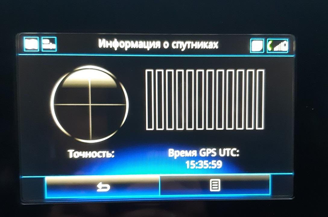

10 минут назад, MuLTec сказал:
думал как проверить что изменилось/ухудшилось и насколько критично.

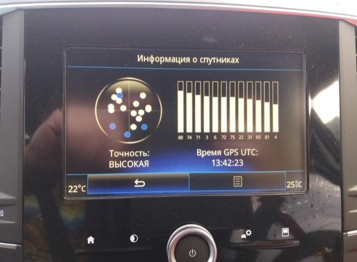

Можно посмотреть количество спутников и уровень сигнала от них. Где-то глубоко в меню закопано, сходу не вспомнил, завтра посмотрю.
А вообще, насчёт GPS в штыревой антенне есть большие сомнения. Слишком конструкция антенны для этого не подходящая. Больше похоже на антенну AM. Завтра в схемах посмотрю.

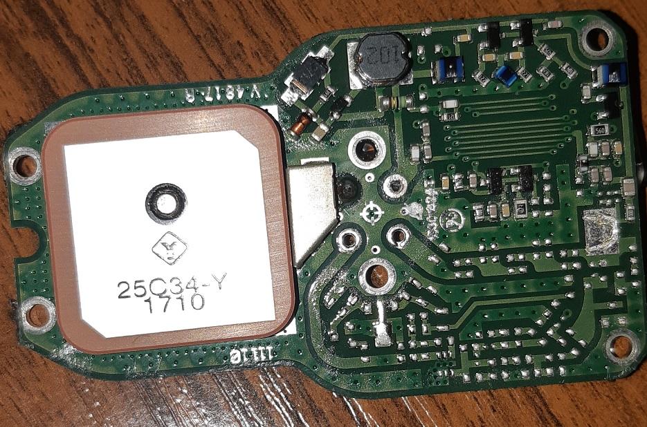

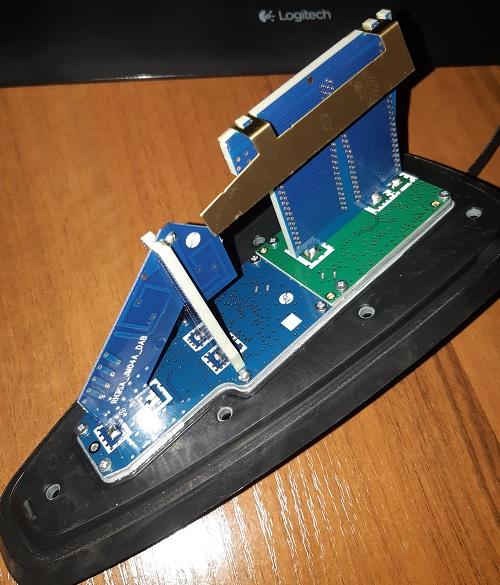

Разобрал свою штуревую антенну, дабы посмотреть, на плате модуль оч. похож на GPS, если верить интернетам.

Действительно похож.
А по схемам для RAD66A в антенну идут сигналы 46CJ (СИГНАЛ AM/FM АУДИОСИСТЕМЫ/СИСТЕМЫ НАВИГАЦИИ) и 34EP (РАДИОСИГНАЛ AM/FM1).
А антенна GPS должна быть отдельной (1551 на схемах).
Интересно где эта GPS антенна в комплектациях с плавником?

43 минуты назад, Мышун сказал:
Спасибо, поищу.

1 час назад, Мышун сказал:
Если навигатор координаты и так определяет, значит ничего не надо.
Навигатор норм работает и корректно отображает местоположение, уровень сигнала и кол-во спутников не нашел где посмотреть. Но неделю назад обратил внимание (оч. редко пользуюсь навигатором), что моя штатная навигация отображает камеры, сейчас (с отключенной антенной) не отображает. Вопрос к владельцам колеосов с 2л. бензином, показывает ли штатная навигация дорожные камеры?

Посмотрите "Информация о спутниках" на стр 2.5 в мануале по Р-Линку 2 (скачать)

Но я просто заказал на алике антенну, вывернул штырь и туду ввернул провод от купленного плавника.
Сделал также, писал об этом тут. Но успел и с "хвостом" поездить немного.
Китайскому плавнику как раз сегодня два года "исполнилось" :cake:,проблем нет.

5 часов назад, Мышун сказал:
В общем антенна таки нужна, спутников не видно, хотя навигация работает как обычно. Странные дела, буду колхозить...
В 21.09.2020 в 18:56, MuLTec сказал:
Сегодня у себя посмотрел вроде все зер гуд.
Если кому интересно, отписываюсь чем закончилась эпопея с заменой штатной антенны на плавник. В общем где-то через неделю навигация перестала работать вообще (странно, как она работала без антенны до этого). Заказал на алимали внешнюю gps антенну и разъемы fakra. Разобрал плавник (если кому интересно что внутри то фото ниже, ибо я долго искал по инету внутренности плавника, дабы понять влезет ли туда gps антенна), вынул антенну цифрового радио и приколхозил на её место gps антенну; все собрал, подключил и навигация заработала как родная.
Кстати, нашел инфу, что с 19 года рено вывели антенну gps в антенну на крышу (которая штыревая), что у меня и оказалось. Так что если кто с машиной от 19го решит менять штырь на плавник имейте это ввиду. Реношный плавник с gps у нас не нашел, только из польши заказывать.
P.S. остались несколько разъемов fakra (белые FM), если кому понадобятся могу отдать.

А не проще было вставить потраха от штыревой антены в плавник? Ведь до замены на плавник у тебя все работало. Я поменял на плавник все работает без проблем. На юг съездил вообще супер, без радио не остался ни разу ни где. Некоторые новые объездные не видет, но и у товарища, новител тоже их не видет. Зато мой знает объездные, а навител, отставшего товарища повел через город, мне его пришлось ждать на выезде. Хотя он и я, обновили перед дорогой навигаторы. И еще, теперь даже при выключенном навигаторе или просто карт, при прослушивание радио, голос предупреждает, о камерах. Толи это от антены, или обновлении р-линка не знаю, так как заменил и обновил одновременно.
33 минуты назад, Zig5 сказал:
При разборе штыря несколько пострадали потраха (ибо она крайне геморно разбирается, т.к. нужно сперва отпаивать провода) ну и плюс сама антенна (штырь) не влезет в плавник))), а без него сигнал думаю не торт будет. Если брать антенну от плавника и припаять её на штатную, то она в 3х местах припаивается на плату, а штатная в одном, в общем нет уверенности в результате, но это был запасной вариант.
15 часов назад, MuLTec сказал:
-Грустно(
У меня к тебе такой вопрос, т.к. ты уже изучил штыревую антену в доль и поперек, как подключить плюс? Хотел пристроить ее на другой авто. А так пробывал не фурычит(
В 06.10.2020 в 13:32, Zig5 сказал:
Ну штатный штырь берет питание по проводу FM-антенны (фантомное питание, белая фишка), а вот сколько и чего в этом фантомном хз.  Возможно можно как-то подпояться.
