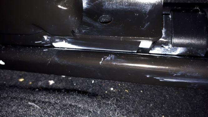

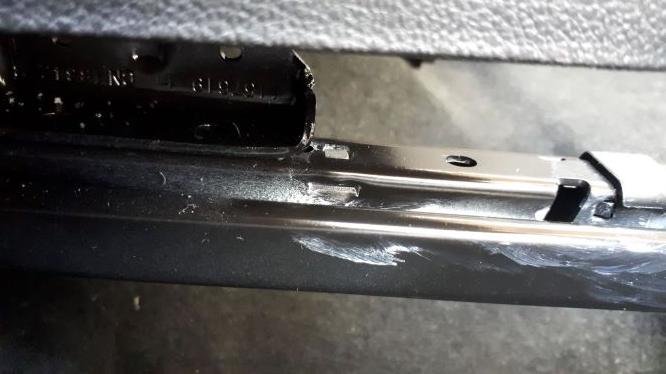

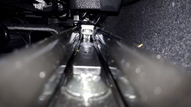

Посмотрел у себя. Судя по следам смазки, мне обильно смазали как раз тот узел, про который писал Мышун в данном сообщении.  (см. пункт № 5)
59025.jpg.109113d585ca6b4d2f0c430a7caf87b0.jpg35025.jpg.d1b5d5d3489899fa09672397b3d3306e.jpg57025.jpg
Вся смазка лежит на валу и бруске. Я проехал после обращения к официалам немного, километров 700, однако, стуков пока нет.
Возложив часть ответственности на брусок, Мышун оказался прав. А когда он прав, с ним не поспоришь!
Наверное, смазывать необходимо эту пару: брусок-вал. Брусок для того чтобы исключить свободный контакт с полозьями. Вал для того чтобы убрать возможный люфт между ним и бруском.

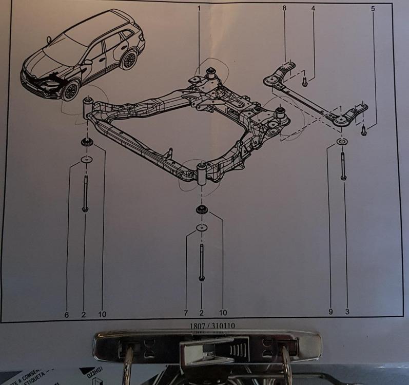

Похоже, гнездо скрежета найдено.
Предположительно виновники явления - салентблоки подрамника. Их умирание (задних) диагностировано двумя независимыми сервисами.
Теперь задача - подтвердить предположение, что это именно оттуда скрежет.  Пока думаю, каким образом.
Но с сайлентами всё равно надо вопрос решать. Цена вопроса немалая: если колхозить - пока нет ценового и технологического предложения, а если всё делать по правилам - то меняется только в составе оригинального подрамника в сборе и стоит мероприятие тыщ 60 - 70, в зависимости от опций. Вместе с работой.

Скрипы победил пару лет назад, стуки остались. Подозреваю, что шарики катаются, поскольку после шприцевания полозьев густой смазкой стук пропадает на некоторое время.
Если в торец полозьев засунуть металлический пруток, то можно ощутить подвижность шариков.
Всё остальное в кресле уже перебрал, отчёты в этой теме.

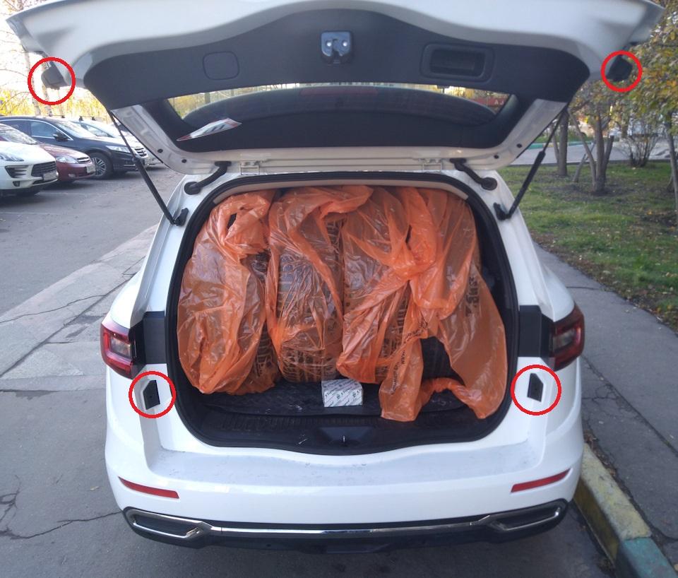

Продублирую тут, чтобы не потерялось...
И так уважаемые... многие сталкивались со скрипом, при проезде неровностей..  В общем удалось локализовать. и решить.. не знаю, на долго ли хватит.
Скрипят пластиково - резиновые опоры крышки багажника.  Обработка силиконовым спреем полностью решает проблемы с данным скрипом.
Фото с интернета... места обработки отметил красным
