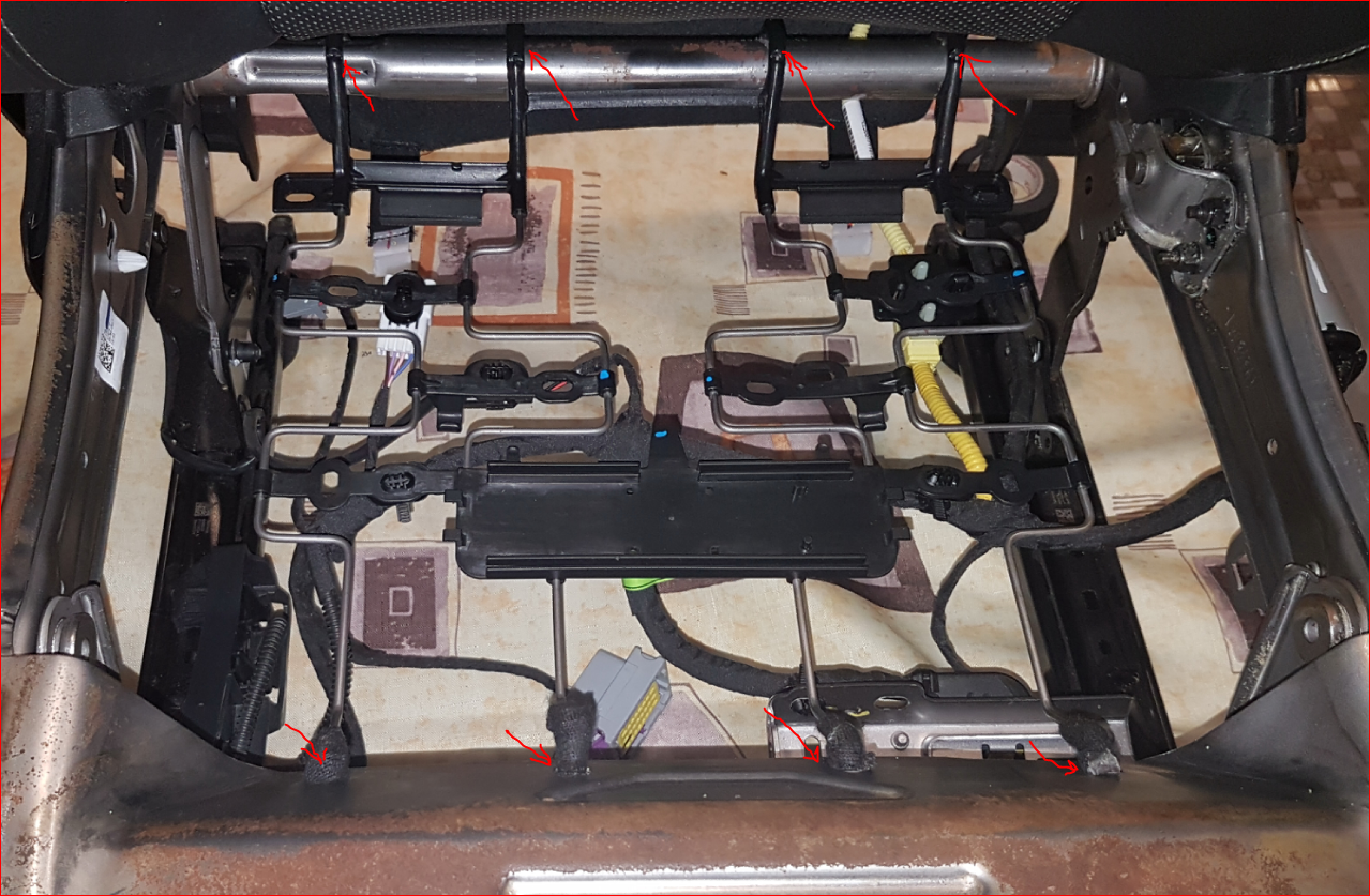

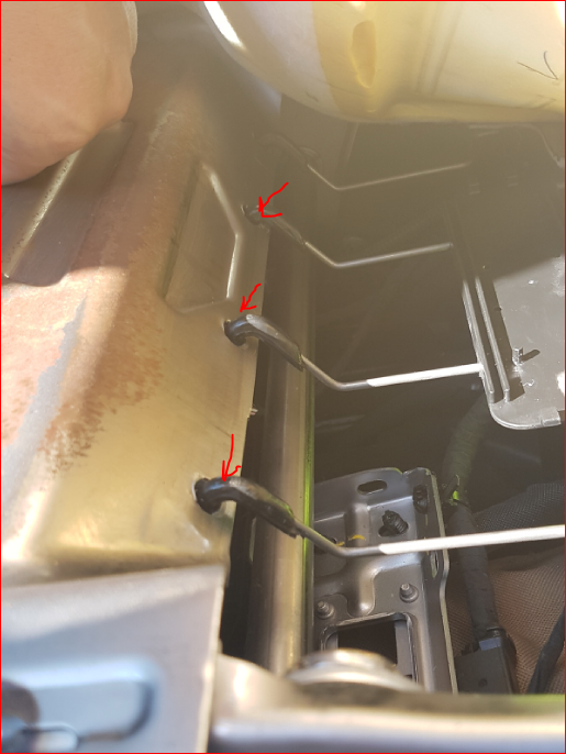

12 часов назад, Мышун сказал:
 Фотографии пока не нашел, но они точно есть.
Нашел:
В этих местах начало скрипеть в первую очередь, хотя скрипеть может много где:

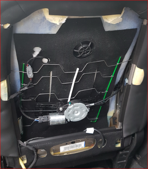

А это пружины в спинке. У меня не скрипели, но все условия для скрипов там есть:
Скрипы я победил сразу, а стуки искал долго и упорно. Несколько раз снимал и полностью разбирал сиденье, устранял все люфты. Продолжало стучать. Потом вдруг перестало и уже 2 года тишина.

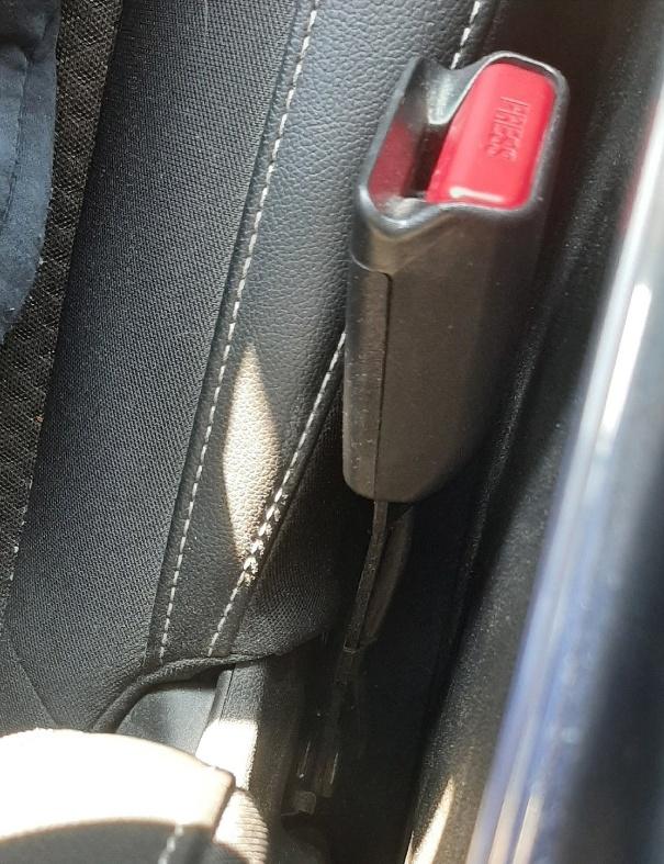

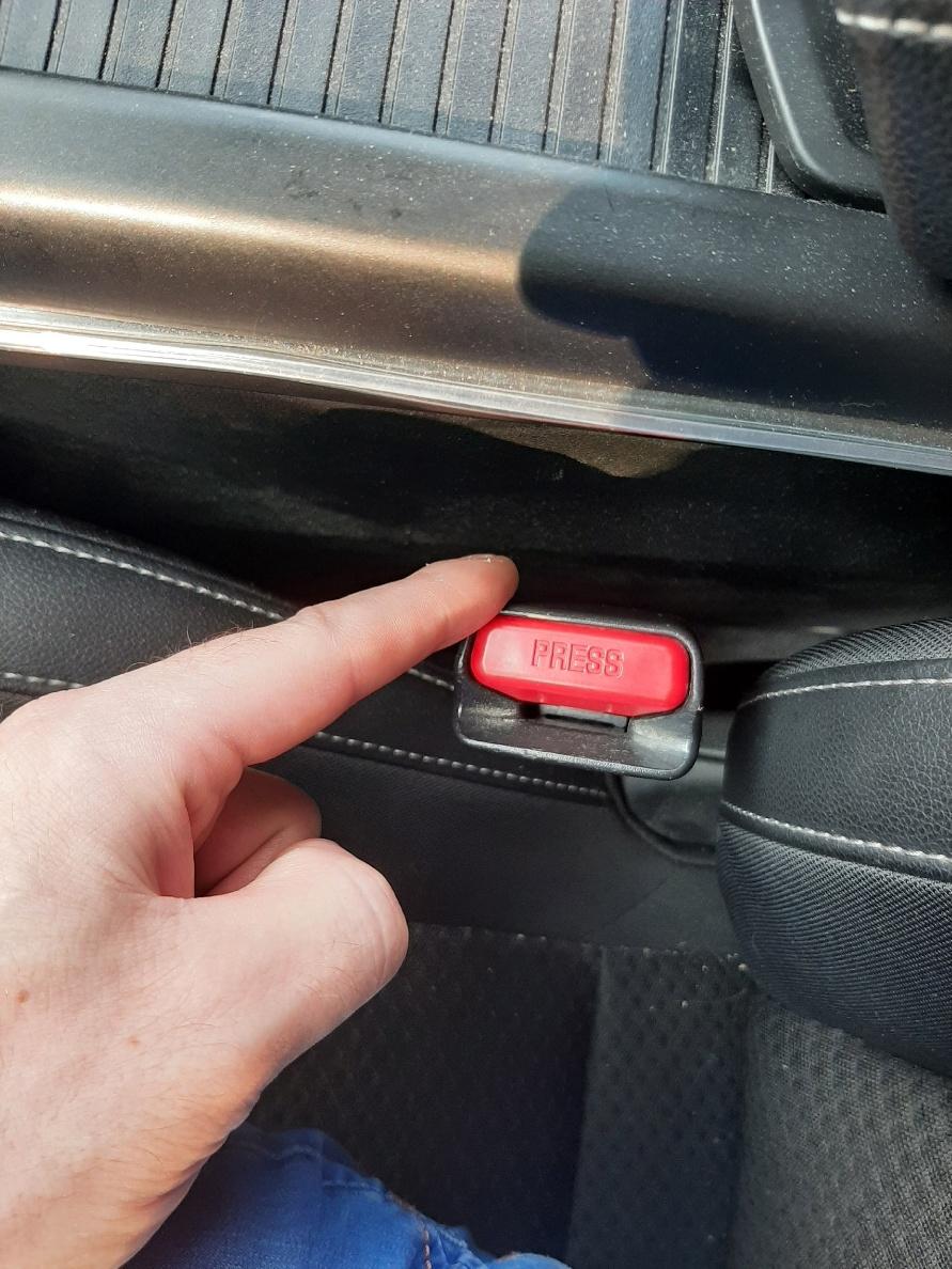

Всем привет!
Меня также уже давно досаждает скрип, как я думал, водительского сидения.
Сегодня узрел истинного виновника скрипа: оказался замок ремня безопасности водителя, вернее металлическая планка, к которой он прикреплён.
При отстёгнутом ремне безопасности пошевелил по направлению к креслу и по направлению к центральному подлокотнику - скрип издает именно эта конструкция.
При езде по неровностям, при натяге ремня в результате раскачивания тела, этот звук и издается, хотя мне именно казалось, что это сиденье.
Да, звук этот не всегда издается: нужно раскачивать, как я писал выше и в случае отсутствия скрипа производить постепенный наклон замка безопасности водителя по направлению к лобовому стеклу или в сторону багажника.
Заметил, что по отношению к аналогичной конструкции переднего пассажирского сидения, водительский замок как бы не до конца прикручен.
Выдвинул сиденье, пытался и фотографировать и видео снимал, но так и не понял чем и как можно подтянуть это безобразие.Может кто-то сталкивался, был бы очень признателен, как можно подлезть справой стороны водительского сидения для возможности подтянуть, по ощущениям, Torx крепёж.

Алексей, доброго времени суток!
У Вас нет случайно фотографий водительского кресла сбоку, со стороны центрального подлокотника?
Интересует чем пытаться подлезть для фиксации ослабшего крепежа конструкции с  замком ремня безопасности.
У меня именно эта деталь и создаёт противный скрип.
1 час назад, -Евгений- сказал:
Замок ремня и железяка, на которой он держится с креслом не связаны, они крепятся к полу.
По креслу не помню, чтобы я снимал справа, там ничего интересного.
4 часа назад, Мышун сказал:
У меня эта конструкция двигается вместе с креслом .
На втором фото, что я приложил двумя постами выше Вашего ответа, видно.

На всякий случай скину ссылку на моё видео, где продемонстрирован скрип и перемещение замка ремня безопасности совместно с креслом.

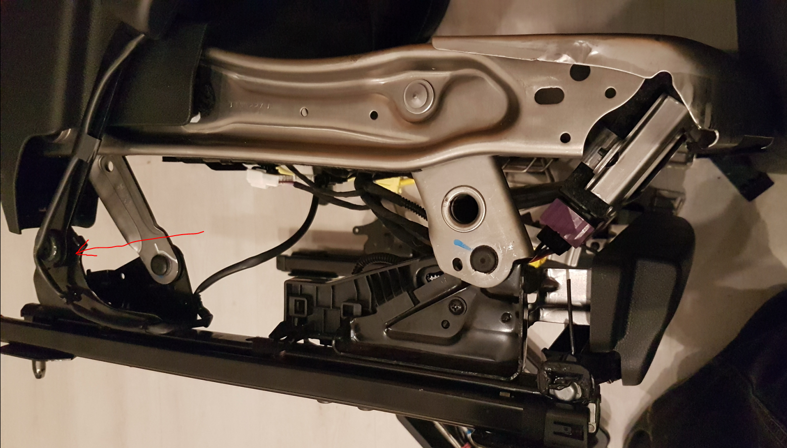

К сожалению, нашел только одно фото, на котором немного видно крепление замка ремня к салазкам. Конечно, я был не прав: замок прикреплен к нижней части салазок, которая перемещается вместе с сиденьем, но только в продольном направлении.
Насколько я помню, там что-то типа заклепки, точнее -  расклепанного винта с шайбами, в салазках таких несколько штук. Отвинтить или подтянуть не удается. Скрипеть при перемещении замка может только это сочленение. Как с этим бороться не знаю, наверное, только смазать или/и подмотать в зазор что-то тонкое и прочное типа рыболовного шнура (я так в нескольких местах делал).
