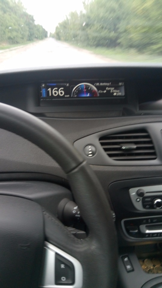

166 в час при 3000
Ничего не путаете? У меня на 3000 будет 140 примерно
В 07.12.2017 в 23:03, gorpriest сказал:
166 в час при 3000
6 минут назад, iLoveMyCar сказал:
не знаю...6 передача...166 при 3000 оборотах. А должно что то напугать? ну и там дальше чуток с горочки. Ааа вы написали НЕ ПУТАЕТЕ))) Ну вот гляньте фото профиля там видно приборку
Изменено пользователем gorpriest
Так и у меня 6 передача и 140 на 3000. Мотор к9к 832. Полторашка дизельная

2 минуты назад, iLoveMyCar сказал:
у меня полторашка дизельная К9К 836 мотор(так мне уже форумчане сказали) Машина 12 года
7 минут назад, iLoveMyCar сказал:
Вот фото
Такой же вроде мотор только у вас с сажевым. А вы что 100 кмч на пятой едите?
Я еду еще смотрю иногда на стрелочку которая показывает верх вниз переключиться. Но в основном 100 кмч еду на пятой. Хотя прежняя машина добло с 1,9 мотором и 60 на пятой могла ехать.

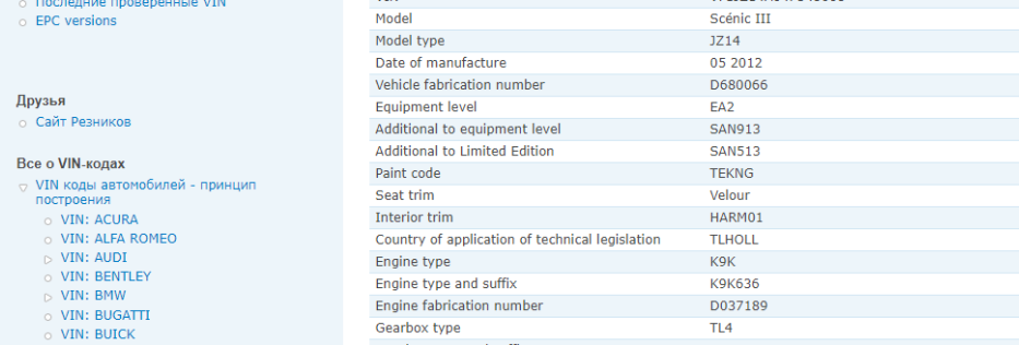

Резина у вас штатная ? Иначе выходит что на 836 и 832 коробки разные.
11 минут назад, iLoveMyCar сказал:
резина диски РЕНО литые...но 17. резина лето континенталь 205 55 R 17. С такими дисками купили в Нидерландах. Запаски нету в комплекте(есть насос с герметиком континенталь) Диски не менялись прежней хозяйкой. Так вышла с завода

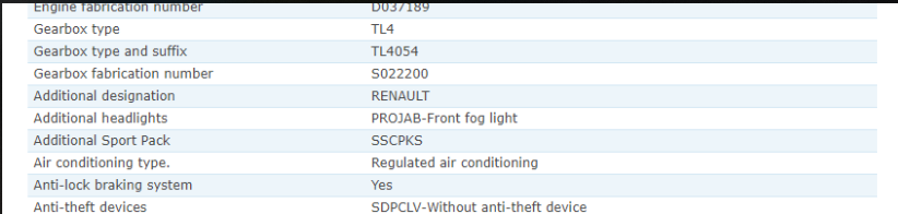

Коробки TL4 имеют около 40 разновидностей в плане передаточных чисел(отличаются индексами). Машины одного и того же года выпуска и с одинаковыми моторами могут иметь разные КПП.
43 минуты назад, iLoveMyCar сказал:
У меня резина 16. Разница ,если верить шинному калькулятору ,всего около 5 кмч. Выходит коробки разные...
А вот нам и ответ
2 часа назад, rusak32 сказал:
Не знал
4 часа назад, iLoveMyCar сказал:
Не знал
ну теперь я понял 2 вещи...вкладыши менять! и коробка у меня хорошая:LaieA_057:

сорян мотор у меня не 836 а 636 вот пробил все по вин коду. Кстати даже написано что колеса завод поставил 17". Так что у меня тот мотор  что должен троить зимой :russian:

В 11.12.2017 в 18:53, iLoveMyCar сказал:
Не знал
так вот у меня 636 двигатель и коробка TL4 с индексом TL 4054
