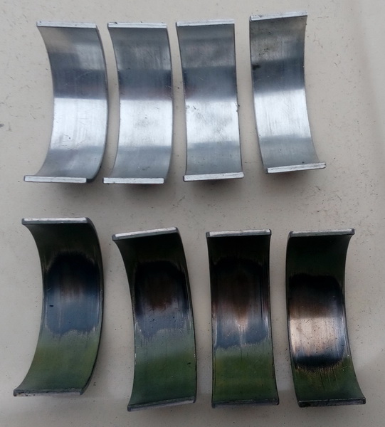

Scenic 3 1.5 dci 110 л.с. 2014 г.в. K9K 836. Реальный пробег около 200 тысяч. Межсервисный интервал на панели установлен на 30 тыс. Заменил вкладыши. На родных имелась приличная выработка до синевы. Поставил вкладыши Glyco 71-4243/4 STD, прокладка поддона Reinz 71-38517-00. Проблема с вкладышами актуальна. Фото забыл сделать, выкинул все лишнее в гараже. Как сделаю фото дополнительно выложу.

Как и обещал, фото вкладышей. Пробег 212 тыс.
Менял не сам, поэтому не могу сказать какой где стоял.

2 часа назад, tosick сказал:
я так еще и не поменял и как раз у меня пробег 212 )))
