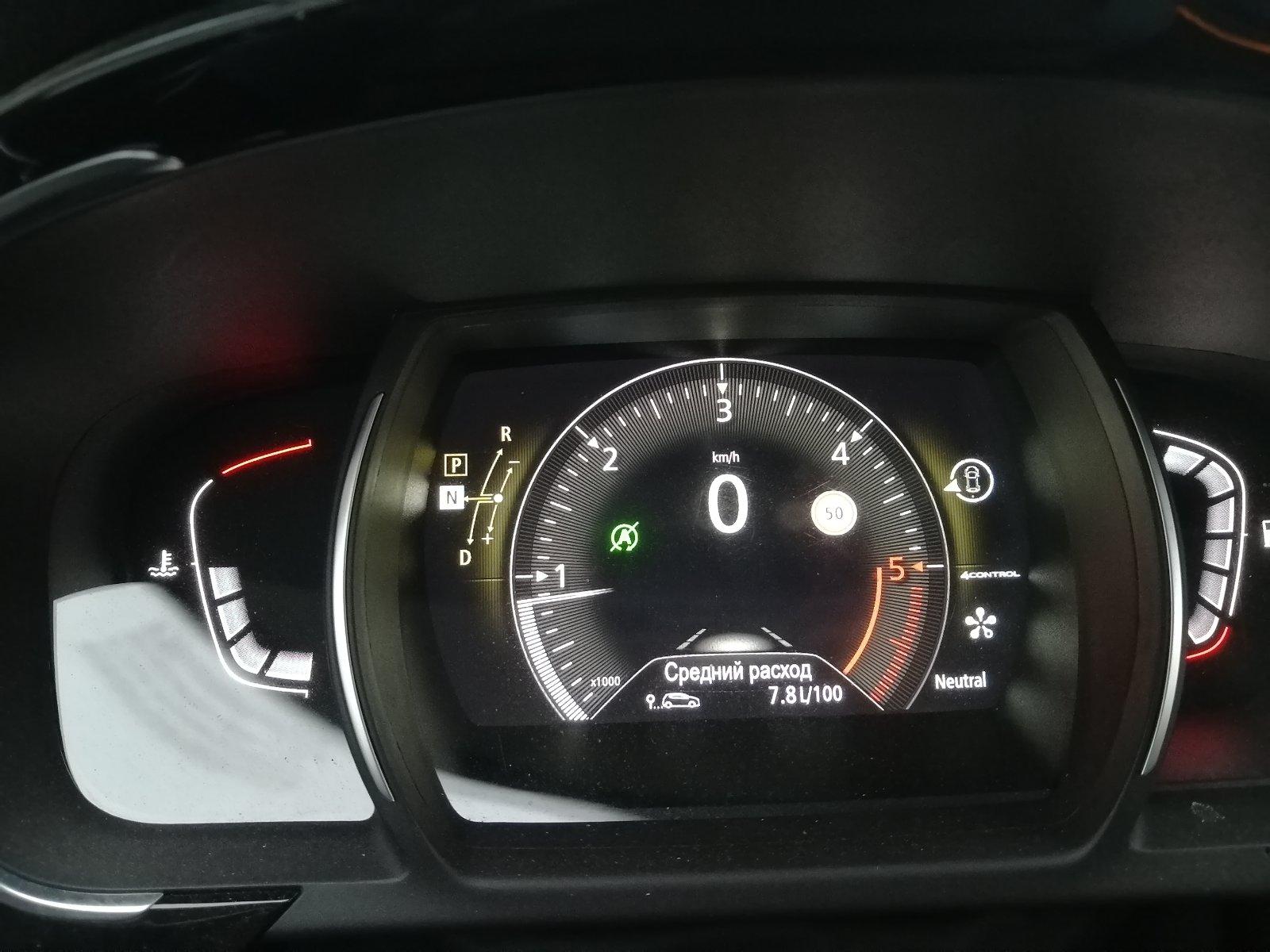

не знаю, кто как, а я у себя стоп-старт отключил раз и навсегда. Теперь не надо каждый раз тыкать кнопку на панели.
Теперь когда машина должна была глохнуть у меня на приборке зеленый индикатор о том, что условия не выполняются и ничего не глохнет
В 26.01.2020 в 10:35, Shmel-jr сказал:

Подскажите какие должны быть обороты двигателя на холостом ходу у дизеля при прогретом двигателе.
27 минут назад, asi сказал:
Не знаю сколько должны быть, но по показаниям тахометра у меня около 800 об/мин.
Чтобы точнее, нужно к ЭБУ подключаься и смотреть.
У меня сканер показывает 850. Вибрация ощущается. Ранее не было дизеля. Возможно чисто субъективное впечатление.
13 часов назад, asi сказал:
Вибрация в каком положении селектора?
На холодном двигателе, если перевел в R и нога на тормозе (выезжаю с паркинга), то вибрация есть. Обороты посмотрю позднее.
Если на P, то вибрации нет никакой. После прогрева - ощущений вибрации нет.
Вибрация от работающего двигателя вне зависимости от выбранного режима если ам не двигается. Не скажу что сильные, но чувствуются.
