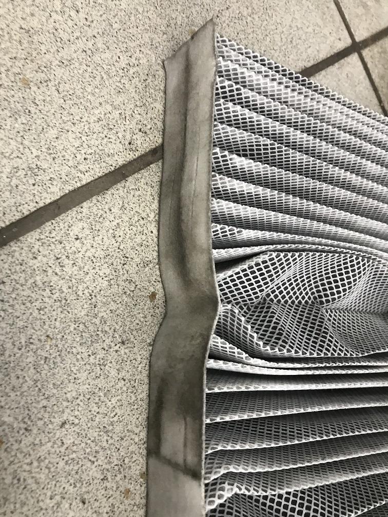

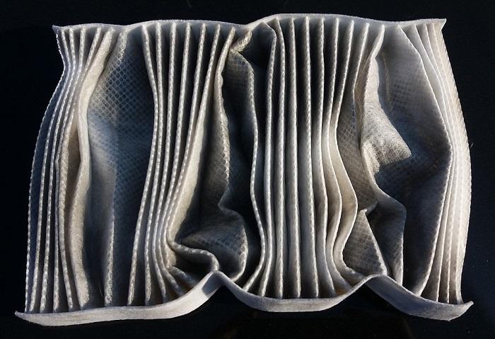

В 18.10.2018 в 17:23, Gekuch сказал:
После прохождения первого ТО появился запах пыли от системы кондиционирования (фильтр меняли в понедельник, т.к. его  не было в наличии). Пахло когда дул холодный воздух, скорее всего от испарителя кондиционера. Решил заглянуть, что с фильтром. Снял все накладки, засовываю руку и замечаю что фильтр имеет странную форму,как будто не распрямился. Вынимаю смотрю на все это дело и думаю, ну как так можно выполнять работы?
Входное отверстие по высоте меньше фильтра и скорее всего сложили не правильно, заломали ребра так, что теперь они не  распрямляются. Как бы обвинять никого не хочется, но до этого я 10 лет делал в машинах все сам и прекрасно знаю как меняется салонный фильтр, аналогично я  менял фильтр на икстрейле. Видимо каждую операцию нужно смотреть и проверять за свои же деньги. Заказал новый, а пока установил старый с первого ТО. Цена урока 650 руб.
Аналогичная ситуация. После ТО 15000 начал периодически появляться неприятный запах. Съездил в Балашиху, где проходил ТО. Попросил мастера достать фильтр и показать его. Он оказался замят. Заменили бесплатно. Благодаря Вашей информации. Большое спасибо!
