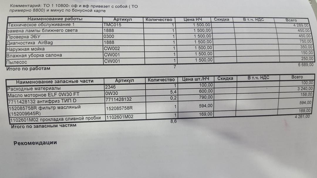

Сами придумали или скан покажете? -)

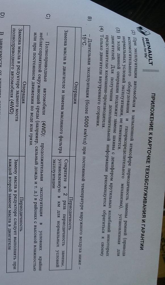

Вчера был на ТО-0 в Рольфе, поговорил с мастером по поводу замены масла в редукторе - он говорит, что на самом деле на Дастер и Каптюр идет рекомендация от Рено по замене масла в редукторе каждые 30 тыс км. На Колеос такой рекомендации нет. Но от себя добавил что, наверное, имеет смысл менять раз в 60 тыс км вместе с заменой масла в вариаторе.
43 минуты назад, E'gen сказал:
49 минут назад, Mon сказал:

3 часа назад, Gekuch сказал:
Мне при продаже машины в Рольфе выдали аналогичную бумажку.

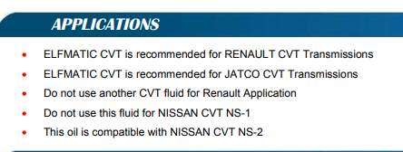

23 минуты назад, StrAn сказал:
"Одобрено для CVT Renault FK0 и FK8"  (лично у меня FK8002).
У Рено все вариаторы имеют обозначение FK0 или FK8. Поколение вариатора зашифровано в индексе. Если не ошибаюсь, то FK0 - для моноприводных.

"..в условиях крайне неблагоприятной окружающей среды..."
Хотя, может вы по болотам каждый день ездите, но, лично я, нет.
На трех своих предыдущих Колеосах ни разу не менял масло ни в редукторе, ни в вариаторе. Максимальный достигнутый пробег - 158 тык. Никаких проблем не наблюдал.
Впрочем, если есть желание кормить сервисменов, пожалуйста. Только, вот, довольно часты случаи выхода вариаторов из строя сразу после замены масла... Процедура эта нигде толком не прописана, каждый делает её на свой страх и риск.

На европейском сайте ELF лежит более свежее (август2018) техническое описание ELFMATIC CVT.  Информации про Колеосы нет (просто перечисление типов коробок), несовместимость с NS-1, совместимость с NS-2.  Про совместимость или аналогичность NS-3  ничего нет, даже странно как-то
