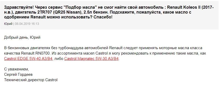

Ту же информацию мне дали по телефону на горячей линии. На мой взгляд выше высказывающие больше нагоняли страху. что в продаже Кастрола нет. Не дословно конечно, но смысл понятен.

Я выше описал, что звонил на горячую лини кастрол, узнал о допусках всю информацию. Ссылку тоже оставил, так что если интересно полистайте.

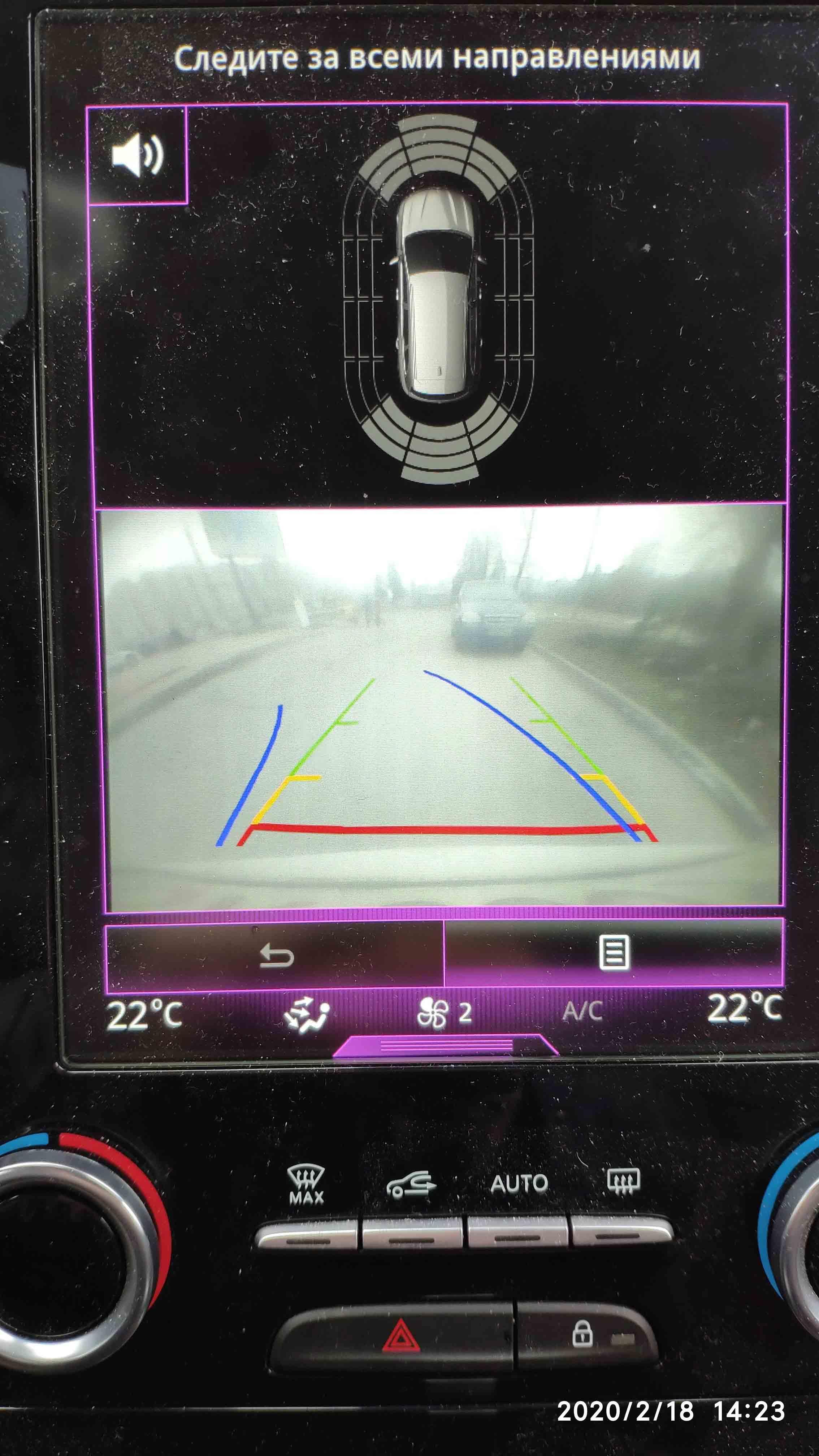

Передний омыватель льет моментально, а вот задний, щетка один ход туда-обратно на сухую делает.
И передние и задняя форсунки льют моментально - задний дворник по сухому не успевает сработать

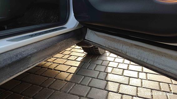

Продолжаю эпопею с грязным правым порогом. Из ПАТ звонили - сказали что гарантию не одобрили,  на мой вопрос кто не одобрил (кому отправляли запрос) и есть ли официальные документы об отказе получил ответ - "я точно не знаю, наверное завод изготовитель не одобрил" про документы вопрос замяли - ответа так и не получил. Через 3 дня менеджер ещё раз позвонил и попросил приехать на осмотр и фотосессию правого порога. Ещё сказал что из-за того что стоят брызговики, купленные и установленные не у них, в гарантии скорее откажут, установку брызговиков, сказал, тоже будут фиксировать при моем визите.
Интересно с какого перепугу установка брызговиков может повлиять на гарантию авто - первый раз такой бред слышу. Эх что то расстраивает меня отношение Рено к своим клиентам, на примере отдельного ОД.

Сфотографировал тут по случаю как у меня обстоят дела с правым порогом. Походил вокруг машины, да, действительно все остальные двери и пороги примерно в одинаковом состоянии (т.е. практически чистые), а справа - заметно грязный, причем, как оказалось, сильнее всего загрязнен низ двери, гораздо сильнее порога. у Вас примерно так же?

Это, наверное, повальная проблема - прочитал, у себя посмотрел. Тоже грязный правый передний порог.
Аналогично - дверь сильно грязнее порога, особенно на стыке с обшивкой.
Был у дилера - по поводу порга - сделали доп фото, для наглядности просунули лист бумаги А4, сложенный пополам, между уплотнителем и порогом с закрытыми дверьми. Получилось так, что со стороны штурмана уплотнитель начинает держать лист только от середины порога, тогда как с водительской еле еле удалось его (лист) засунуть между уплотнителем и порогом по всей длинне. Представитель дилера сказал: "будем бадаться с представительством Рено, так как прецидентов по замене накладки из за загрязнения порога ещё не было, но у Вас явно видно (при помощи листа), что уплотнитель не прижимаетя к порогу". Буду надеяться, что ответ будет положительным.
7 часов назад, Demmons сказал:
Интересно, почему у них не возникло мысли просто отрегулировать дверь, в данном случае петли, раз спереди зазор больше,

у меня была именно такая первая же мысль. что надо просто отрегулировать замок. прочитал утром за рулём в пробке с мобильника, думаю доеду напишу, но забыл )

Ну если смотреть на зазоры, то, например у меня, они одинаковые и с водительской и с пассажирской стороны. А проблема между тем та же. К сожалению не получается в эти выходные подъехать в ПАЦ. Интересно, что мне скажут.
ЗЫ: у себя кстати еще обнаружил, что с пассажирской стороны мягкая серая вставка, которая должна закрывать щель переднего крыла с торца, не на своем месте. Т.е. она лежит на подкрылке. С водительской стороны - все на месте. Причем вроде они ничем не закреплены, просто " в распор" стоят. Огрехи "хваленой" корейской сборки? Но думаю, что дверь не из-за этого пачкается, т.к. там видно, что все чисто. К сожалению как ни пробовал, поставить на место ее можно только сняв подкрылок. Так что либо до дилера ждать, либо до переобувки.
