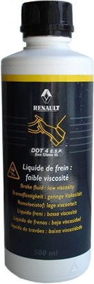

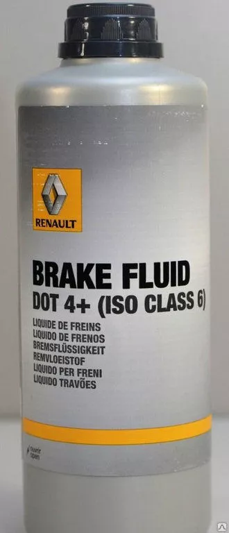

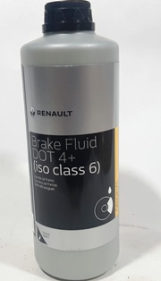

Если хочется именно оригинал то тормозуха 7711575504. Также могут предложить 7711218589, если не ошибаюсь, то это старое обозначение. Можно лить и не оригинал проверенных производителей, главное DOT4 Class 6, иногда вместо обозначения "Class 6" пишут "ESP".
Dot4 Class 4 для машин с ESP не рекомендуется. Для полной замены хватит двух поллитровых  бутылок.

Алексей, спасибо!
Про ТЖ теперь всё ясно. :clap2:
