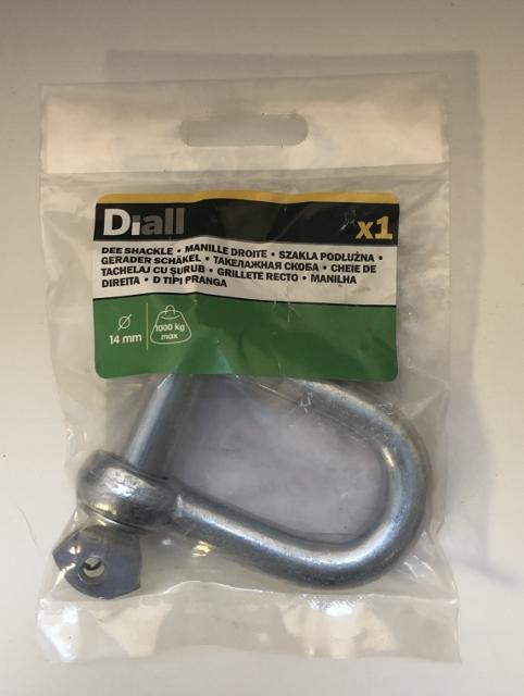

В 01.01.2019 в 23:17, AlexCher сказал:
В итоге: нужно при покупке троса смотреть на крюки, чтобы они были большего размера, или ставить/вешать дополнительный альпинистский карабин, но выдержит ли он такую нагрузку.
Купил такую скобу. Пусть лежит в машине на всякий случай.

В 08.01.2019 в 12:27, AlexCher сказал:
Идея хорошая.. а вот скоба хлипкая на вид. Заказал себе "Такелажная омегообразная скоба Тор тип G209 1234754"
https://spb.vseinstrumenti.ru/krepezh/takelazh/skoby-takelazhnye/tor/takelazhnaya-omegoobraznaya-skoba-tor-tip-g209-1236504/
можно конечно найти и дешевле... но ждать надо пару дней.
Тоже буду возить "про запас"  сугробы сейчас большые, соседа как то вытаскивать пришлось, так же трос обвязывал во круг петли
Вангую что ту, что эту деформирует так что штифт будет не выкрутить. Будет потом висеть вечно.
Эти "серьги" давно джиперы-экстрималы используют. и не гнется ничего. Единственное правильное решение использовать серьги и динамический трос, тыщу раз видел как из "ванн" вытягивают "захлебнувшихся" патрулей и соток Козелками да Таблетками.

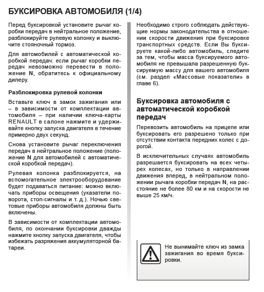

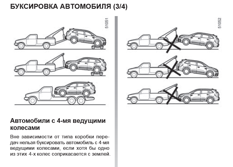

Я немного запутался с буксировкой. В инструкции указано
Как это относится к нашему автомобилю? К примеру, на сервисе механики часто подкатывают автомобиль к опорным площадкам подъёмника руками на небольшие расстояния (для точности). Я для этих целей могу перевести коробку в N и заглушить авто - не приведет ли это к поломке?
57 минут назад, IlyaP сказал:
Подкатить  даже несколько метров, это же не буксировать километры.
1 час назад, IlyaP сказал:
Подкатить, затащить на эвакуатор и т.д. на нейтрали не опасно. Опасны разгоны и торможения и дело даже не столько в обеспечении смазки (как написано в инструкции), а в том, что при неработающем масляном насосе высока вероятность проскальзывания ремня (цепи) вариатора, усилия пружин не достаточно для полноценного сжатия конусов. Электромагнитная муфта системы полного привода в обесточенном состоянии не сильно страдает от буксировки, если крутятся все 4 колеса.
Взял такую же. Ибо, как оказалось, лежавшие у меня тросы с крюками, перекочеваввшие из предыдущих машин, без такой скобы не прицепить )))
