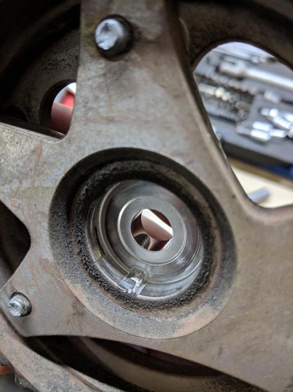

Ситуация: Grand Scenic III K9K836 2010 года, 24.01.2019 на пробеге около 222490 непонятный шум под капотом, потом ошибка зарядки аккумулятора. Дело вечером в пробке, за рулем жена, до дома что-то около 5 км. Принято решение ехать своим ходом до дома, тем более что двигатель продолжает работать, там разбираться будем. Немного не хватило, аккум сел в ноль, дотащили на галстуке. Под капотом обнаружены обрывки ремня привода дополнительного оборудования. Форум подсказывает - ошметки тянет под кожух ГРМ, гнет клапана, но машина ехала пока аккумулятор не сел. Значит надо чтобы посмотрели опытные люди, самому тупо поменять ремень будет чревато проблемами. Ближайшее от дома известное место куда не страшно отдать Рено - Ренобокс.
Запись на 28.01.2019 на замену ремня и на посмотреть все ли в порядке.
После зарядки аккумулятора машина заводится как обычно, только ооочень громкий стук двигателя в районе ремней. Медленно и печально еду в сервис. Аккумулятора хватило чтобы поставить на ручник по приезду в сервис, но уже не хватает чтобы ручник снять. Ок, аккумулятор поставили на зарядку, заехали.
Осмотр зоны ремня без снятия кожухов ГРМ. Вердикт - ролик натяжителя под замену, установлен новый привезенный мною ремень. Надо показать старый ремень - нет. Ответ на вопрос не затянуло ли ошметки под кожух ГРМ: осмотр кожуха снаружи, ответ - нет, тут все закрыто, ошметков так не видно, не должно затянуть. Ответ на вопрос про громкий стук: это стучит форсунка, вот послушайте стетоскопом, спокойно можете ехать, все в порядке. Пробег 222506, стоит новый ролик и новый ремень.
После двух дней неспешной езды по городу определенно что-то не в порядке несмотря на заверения - громкий стук конечно похож на стук форсунок с youtube, но чтобы прямо с холостых оборотов и так громко... есть большие сомнения, средний расход умудрился взлететь больше 10 л при норме около 7 л. Кроме того двигатель совершенно нетипично трясется на холостых. Крутить выше 2500 об/мин страшно.
01.02.2019, пробег 222688, визит в сервис на другом конце города. Там снимают кожух ГРМ. Ошметки ручейкового ремня обнаружены под шестеренкой распредвала, на шестерне сорвана шпонка. Проворот распредвала - примерно 180 градусов от штатного положения. Вердикт - поршни касались клапанов, шестеренка распредвала под замену, установка нового комплекта ГРМ (тем более что старый уже около 60 прошел), по-хорошему требуется снять головку и проверить/заменить клапана. Ну еще мелочь типа отсутствия пары клопов крепления правого переднего подкрылка. Результат работ - весь стук очевидно пропал, двигатель работает ровно, жду .

Фото того, как выглядит ремень навесного оборудования. В основе его тонкие струны. Ремень на них как бы полосует и тонкие струны, а некие ошметки  стремятся попасть в щель под кожух ГРМ. От примитивных ошметков сам кожух и создан.

1. После приворота на 180 градусов, в итоге, голову скидывали? Клапана меняли?  Что вообще сделано в итоге?
2. А Вы точно уверены, что у вас шкив со шпонкой , а не без оной?
Просьба с спецам Рено Бокс дать и свои комментарии по данным моментам, а именно о том, со шпонкой ли шкив на данном моторе?  Может ли быть так, что приворот на 180 градусов давал возможность худо бедно ездить авто?  Возможно ли таком серьезном провороте не менять клапана и при этом нормально и полноценно эксплуатировать авто?

9 часов назад, Полковник сказал:
Если не сложно, ответьте на несколько вопросов.
Да, конечно:
1. Сейчас сделано: заменен шкив и комплект ремня ГРМ. Стук пропал. Озвучено предупреждение об опасности обрыва тарелки клапана в любой момент. Озвучены шаги и ценник ремонта головы. Я пока думаю/готовлюсь, ибо там набегает, да и логистику в свете моего отъезда надо понять.
2. На валу выточка под шпонку есть. На снятом шкиве след от шпонки есть (см фото)
  • Like 1

2 минуты назад, chudov сказал:
Да, конечно:
Спасибо. Очень прислушайтесь. Ибо, конечно же понятно, что никакого проворота в 180 градусов не было, но даже  при минимальных встречах клапанов с поршнями, последствия происходят серьезные, пусть внешне и не шибко видимые глазу.
