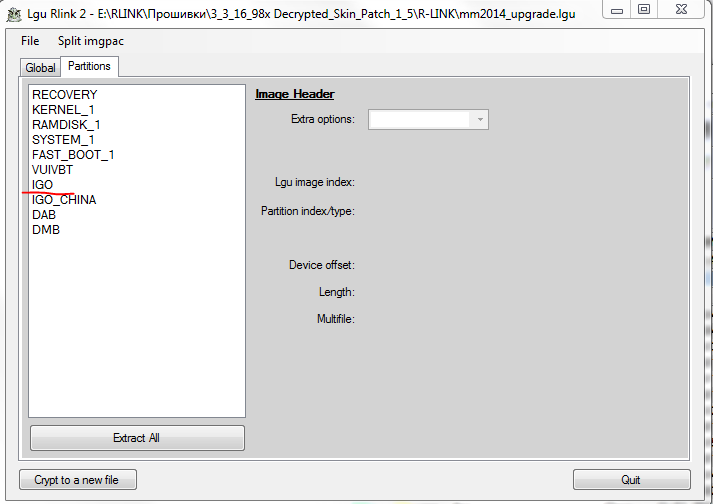

1 час назад, _DieselMan_ сказал:
Т.е. правильно ли я понял что при установки патчей перезаписывается полный образ и никакого мусора от старой версии и патчей не остаётся?
Да, но не совсем:
При установке патчей на 100% перезаписывается раздел IGO, при установке полной прошивки перезаписываются также другие разделы. Всё зависит от того, что включено в файл mm2014_upgrade.lgu
Типовой набор разделов для 3.3.16 на сриншоте ниже, для других версий он немного другой.
Прошивок, которые перезаписывают раздел "content", я никогда не встречал, поэтому, теоретически, какой-то "мусор" может оставаться в этом разделе. Если его кто-то и очищает, то только сам навигатор при первом запуске, но точно не установщик lgu.
Где хранятся установленные с флэшки или скачанные прямо с магнитолы (если есть доступ в интернет) приложения, а также всякий "мусор" типа кэша и временных файлов неизвестно. Может быть в разделе сontent, а может быть в других областях памяти. Никакой информации об этом нет. Получить туда доступ из навигатора я не смог.

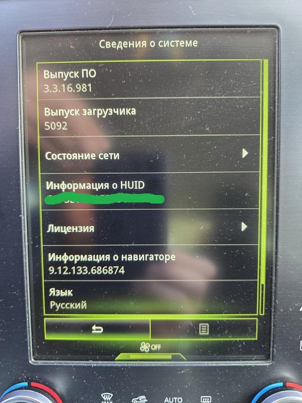

Доброй ночи.
Подскажите есть смысл переустановить систему с 3.3.16.98.. на 9 ?
И если можно краткую инструкцию с ссылкой.
Заранее спасибо
Тут только к дилеру. До 7 они должны поднять. А уже дальше можно самому по инструкции
40 минут назад, Белый97 сказал:
Вопрос о смысле обновления, как я понимаю. Т.е. появляются ли какие-то дополнительные плюшки, повышается ли надёжность системы и т.д.
16.02.2025 в 02:05, Volodymyr2508 сказал:
Смысл есть, если у Вас R-Link2 с большим экраном и нужен полноэкранный CarPlay. Остальные изменения не существенны.
Что касается стабильности и надежности, то всё индивидуально: кто-то видит улучшение, кто-то ухудшение (например по быстродействию), но чаще изменения не заметны, кроме мелочей по интерфейсу.
Пытаться самостоятельно обновить с 3.3 на более старшую версию категорически нельзя!
Как написали выше, придется ехать к дилеру или кому-то у кого есть дилерский прибор с официальным доступом к серверу Рено.
Обновят до 7, далее уже можно самостоятельно с помощью флэшки.

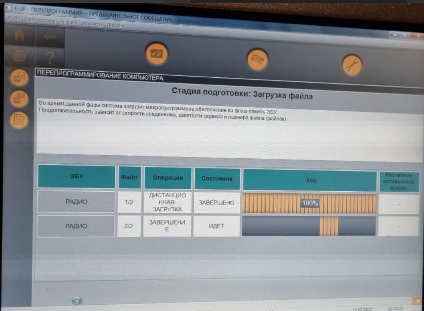

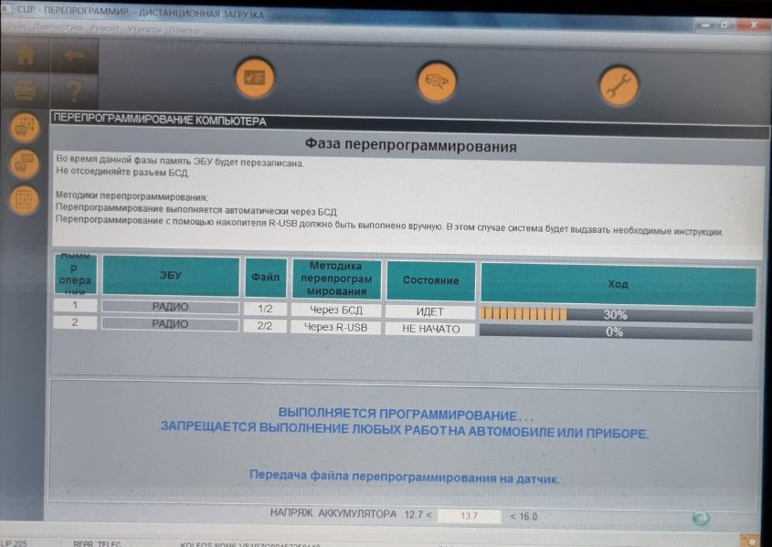

Напомню для тех, кто не в курсе:
Для перехода с версий 2.2 и 3.3 на версию 7 и выше нужно обязательно обновлять одновременно загрузчик и основную прошивку.
Для этого нужен прибор "Renault Can Clip" или аналог, ноутбук с программой "Can Clip", токен с действующей лицензией на доступ к северу Рено, и специальная флэшка.
Процедура обновления R-LINK2 в упрощенном виде выглядит так:
1. После подключения к диагностическому разъему и входа в режим программирования система предлагает (или не предлагает) скачать прошивку для данной конкретной машины. Для R-LINK2 она состоит из двух частей: загрузчик и основная прошивка. Универсальной таблицы совместимости версий прошивок с версиями загрузчика я никогда не встречал, но если они скачались "Клипом" одновременно, то это на 100% гарантирует совместимость.
2. Далее начинается загрузка прошивки, состоящей из 2 частей:
Прошивка загрузчика (1/2) скачивается куда-то в недра ноутбука, а основная прошивка (2/2) - на специальную флэшку:
Процесс может быть очень долгим. Обязательно нужно дождаться пока скачаются обе части! Иногда бывает, что основная прошивка не может скачаться по неизвестной причине.
Если не дождавшись обновить загрузчик, а основная прошивка по какой-то причине так и не загрузится, то последствия могут быть печальными. Так некоторые дилеры успешно "убивали" R-Link2.
3. После скачивания прошивок загрузчик обновляется через диагностический разъем, а потом для обновления основной прошивки нужно вставить в USB флэшку, на которую предварительно скачалась прошивка.
Официально такая же процедура требуется и для обновления с 2.2 до 3.3, но многим удалось успешно обновиться и без обновления загрузчика.
Для обновления с 7.х до 8.х и 9.x обновление загрузчика не требуется, это можно сделать самостоятельно с помощью флэшки.

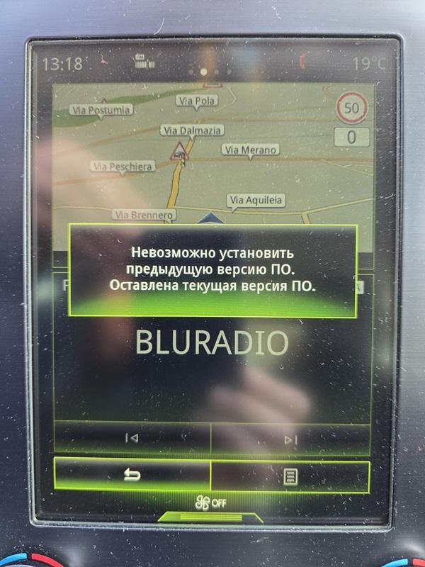

Возврат с версий 9.x до 8.x производится без проблем. При возврате с 8.х и 9.х на 7.x может перестать работать навигатор, лечится только повторной прошивкой 8.х или 9.х

Всем привет. Только что пытался обновиться вот этой прошивкой со встроенным скин-патчем
07.02.2025 в 08:00, Мышун сказал:
Также можно сразу установить прошивку 3_3_16_98x со встроенным Скин-патчем: 3_3_16_98x Decrypted_Skin_Patch_1_5.zip + словари Dicts Skin-Patch v1_5_01_09_23.zip).
при этом выдало вот такое предупреждение и не дало закончить процесс
Я имею на данный момент следующую версию ПО
Может кто ни будь подсказать возможно ли закончить процесс? Поиск по теме к ответу не привёл.  Если по порядку -Когда-то давно, вопреки предупреждениям о возможных проблемах, удачно обновил ПО с 3.3.15... до 3.3.16... -как на фото. После того ставил не однократно обновления скин-патча+ словари начиная с версии 1.2 кажется, карты, камеры в том числе и самодельные. На данный момент всё работает (блютуз, музыка, парктроники, камера, кондиционер). А обновить хочу попробовать потому-что в некоторых местах на дороге происходит пропадание карты. Экран становится чёрным и через время обновляется. Это не критично конечно т.к. пользуюсь андроид авто, но если получится устранить было бы здорово. Андроид авто работает нормально, наверно потому что обрабатывается не р-линком, а телефоном. Р-линк, на мой взгляд, так себе система. Допускаю что в самособранные карты добавил какую-то лишнюю информацию. Собирал по инструкции с шапки темы.
2 часа назад, Borispol сказал:

4 часа назад, Borispol сказал:
Тогда в чем проблема?  Установите только скин-патч. Хотя, полная прошивка тоже должна устанавливаться.
Часто установка прерывается с таким сообщений из-за проблем с флэшкой или файлами на ней. Проверьте, перезапишите, а по возможности попробуйте установить с другой

6 часов назад, Павел19780326 сказал:
Обнови Can Clip-m до 9 ки . Он сам это сделает.
Увы не имею возможности обновить канклипом. В один сервис обращаюсь говорят приезжай проверим в тулбоксе. Если есть обновление -обновим если не предлагает -то нет. А обновление не предлагает.
4 часа назад, Мышун сказал:
Скин-патч 1.5 установлен. Хочу попробовать переустановить. Прошивку, скин-патч, а тут вижу одним файлом есть вариант...
Тоже так думал, но увы.
Проверял на ошибки. Работаю в виндовс. Установки не раз проводил. Буду ещё пробовать с другой флешки.

22.02.2025 в 03:02, Borispol сказал:
Что-то я запутался.
Скин-патч 1.5 установлен, прошивка 3.3.16.981 тоже (судя по скриншоту). Что тогда не устанавливается?
Более старшие версии прошивки всё равно нельзя устанавливать без обновления загрузчика.

2 часа назад, Мышун сказал:
Что-то я запутался.
Да, 1.5 установлена, ПО-3.3.16... и есть проблема. Пропадает карта в некоторых конкретных местах на дороге. Проблема вобще не существеная, можно с этим ездить, а попробовать устранить ведь хочется. Больше ни кто на такое поведение карты не жалуется. И это происходит в одном месте где я проезжаю часто. Еслиб где-то далеко и надо было добираться до места чтобы воспроизвести неполадку то и ладно. Хочу проверить, может новая установка устранит неисправность. На подобии как перестановка операционной системы вндовс помогала когда-то. Мои познания в этих вещах весьма ограничены. Попробую сегодня с другой флешки может получится.
7 минут назад, Borispol сказал:
А не может это быть связано с неправильным определением координат, например из-за работы средств РЭБ? Попробуйте "проехать" этот же участок в режиме симуляции, если карта тоже будет пропадать, значит GPS не причем.
Маловероятно, но возможно, других вариантов все равно нет.
