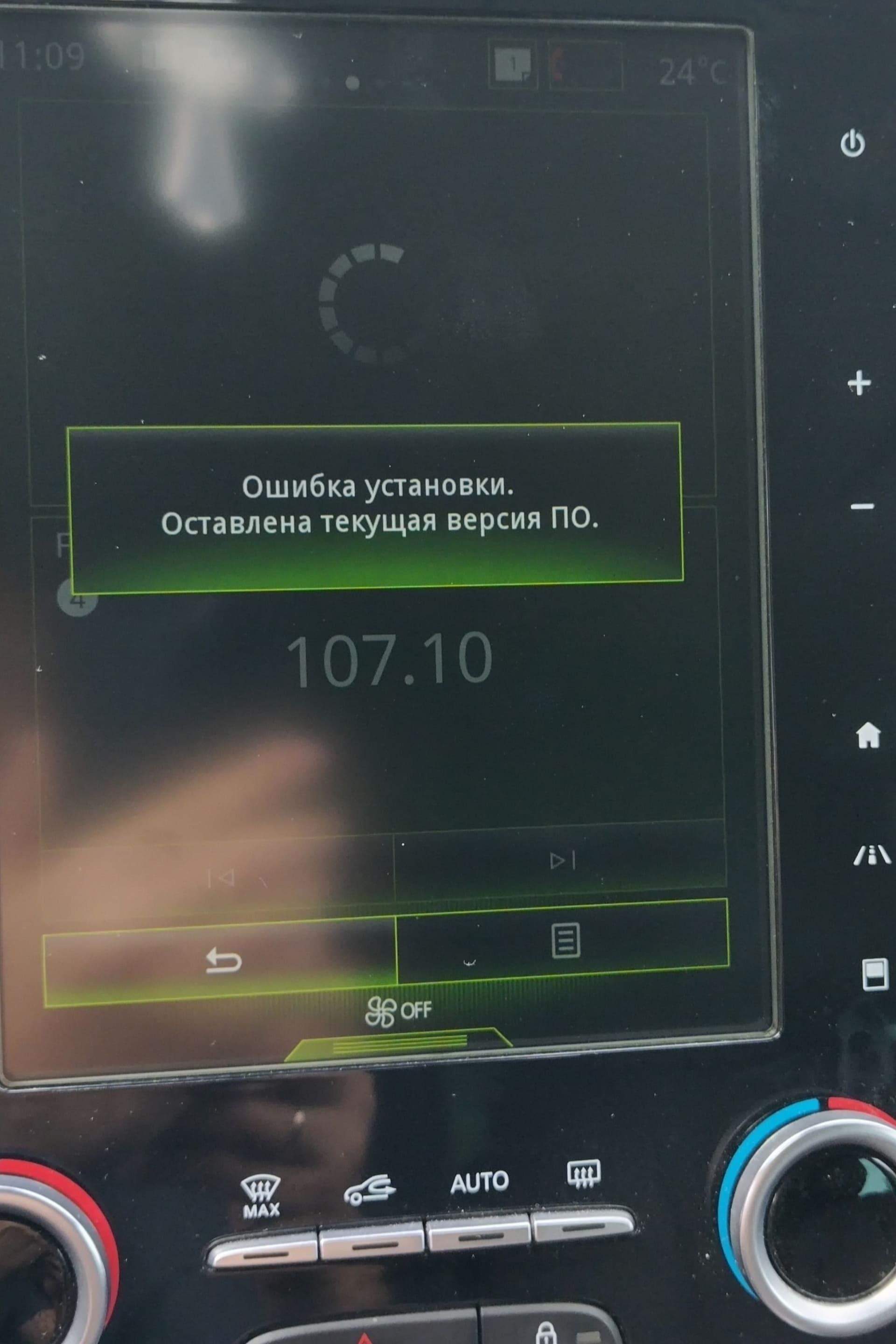

Доброго дня. Подскажите, что не так могло произойти при обнавлении с 7 на 9?
6 минут назад, andrey50473 сказал:
хз((-у меня с седьмой на девятую встало хорошо

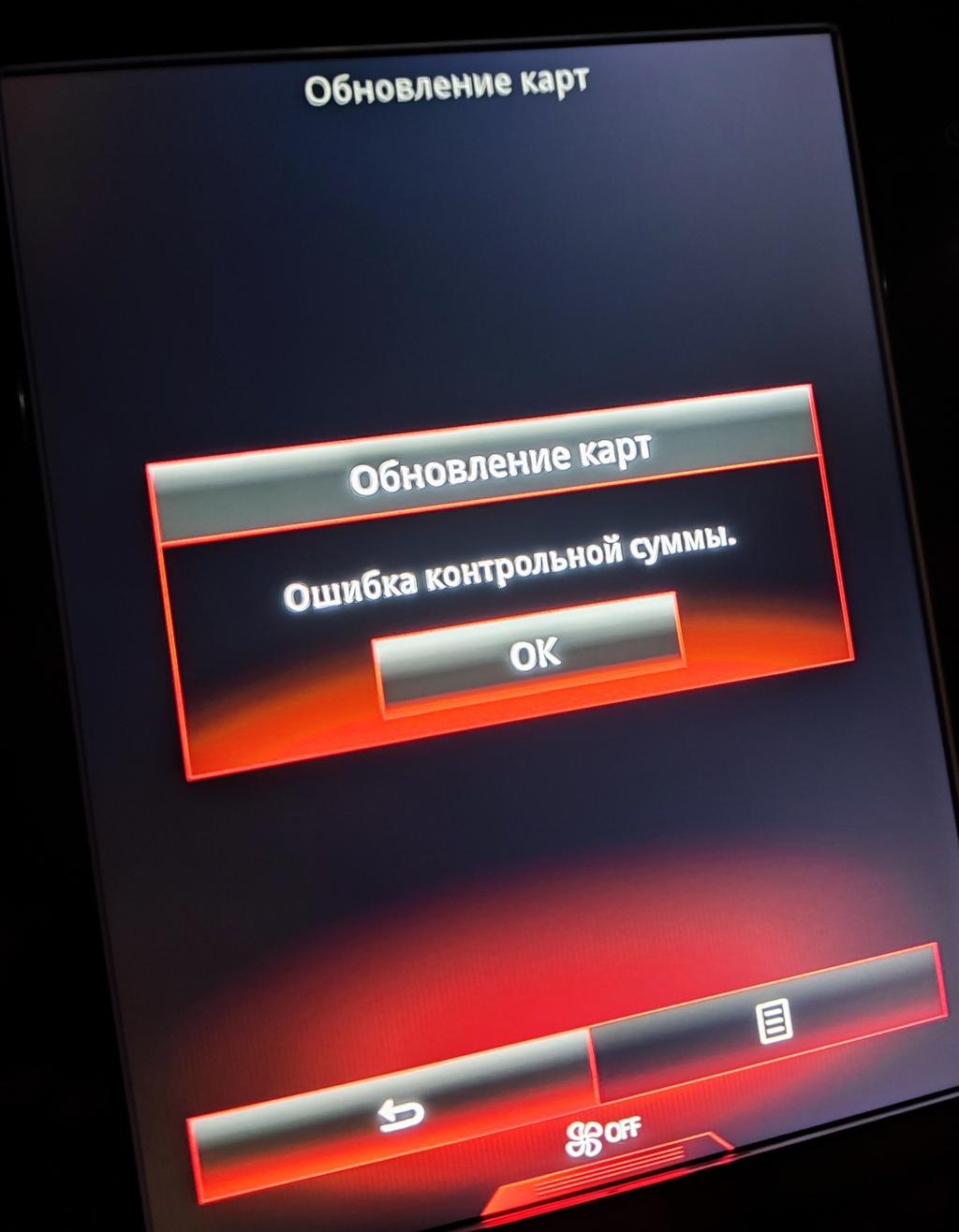

Подскажите, для тех, кто в танке! Версия 3.3.16.986 - обновляю!
Сначала скин патч последний, потом все папки, которые нашёл))), при попытке обновления карт 2023,пишет,что неверная сумма..., все остальные папки обновились! Нужно ли обновлять именно карты 2023Q?
Изменено пользователем Avia
"Все папки которые нашел" не нужно, нужно установить только Скин-патч под 3.3.16 и словари, потом карты камеры тех стран, которые нужны. Карты можно устанавливать любые, но самые свежие Here2023Q4.
Ошибка контрольной суммы, вероятнее всего, выдается или из-за проблем с флэшкой или что-то не то установили.
Подробности обсудим лично.
