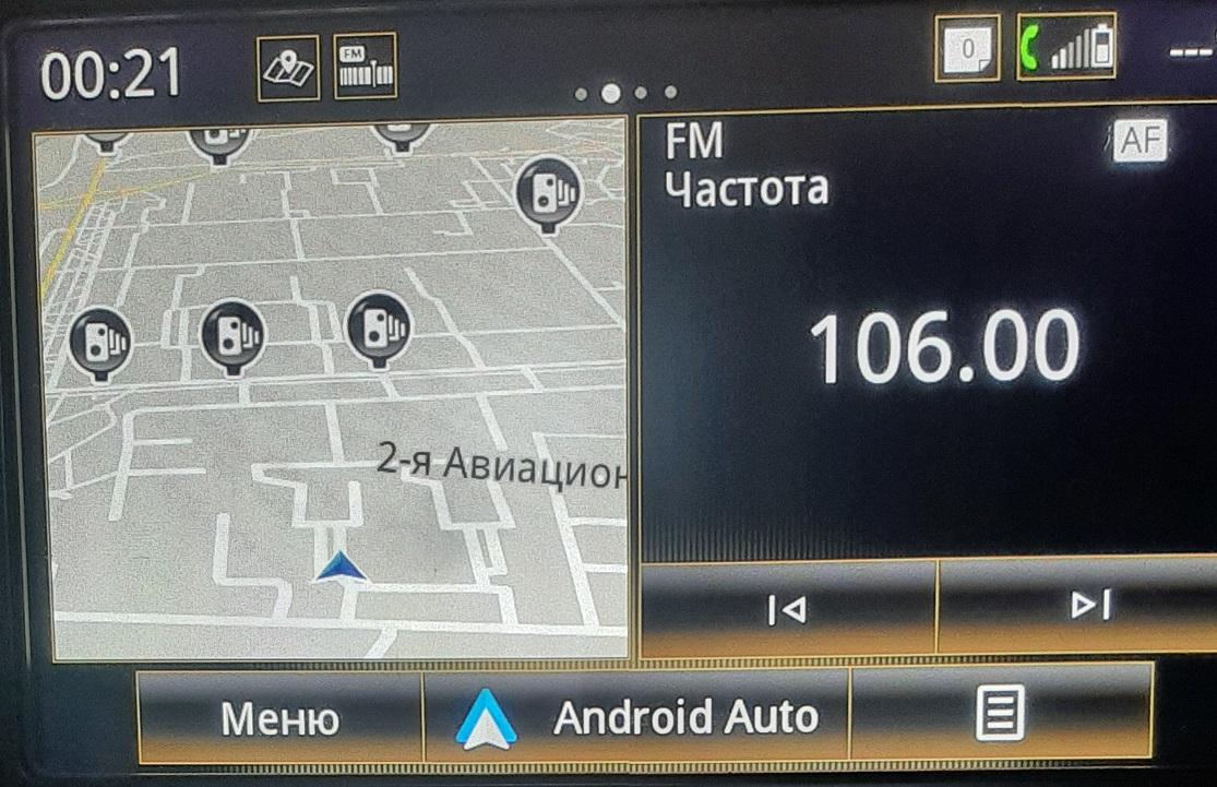

Подскажите по Android Auto.
По блютузу телефон без проблем подключается и Яндекс Музыка играет. Стоит подключить к ЮСБ,  Андроид Авто запускается, а аудио переключается на радио и нет возможности изменить источник на Андроид Авто.
При переключении на Андроид Авто  -  Яндекс навигатор работает без проблем и музыка управляется с экрана Р-линка, но играет радио.
Этот же телефон с этим же кабелем и с теми же настройками, на другом блоке работает как и должен - при подключении по ЮСБ  начинает играть Яндекс музыка.
Может кто сталкивался с таким, какие настройки можно проверить?

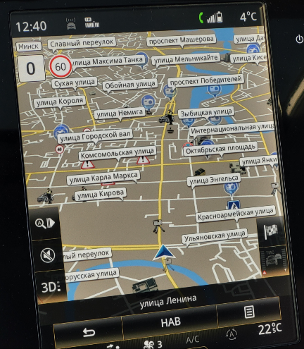

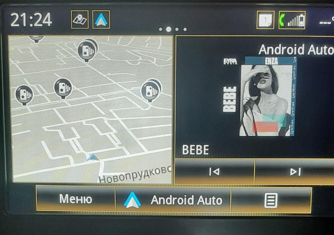

23.02.2024 в 17:53, Мышун сказал:
наблюдаю обратную картину: "плашек" критично мало, большинство улиц не подписано, никогда не видел чтобы их было слишком много
Вот столько их в Минске. Не знаю куда уж больше - 24 штуки на таком маленьком участке. Получается оень много бесполезного шума который мешает читать карту
А регулировка наклона карты есть? Немного наклонить и приблизить, дальние улицы должны скрыться.

2 часа назад, stepa_s сказал:
2 часа назад, Andrey_Form сказал:
Да, наклон нестандартный, при наклоне при котором видно небо такого быть не должно.
Если такой наклон установили специально, то ничем помочь  не могу. Как я писал ранее, менять настройки отображения названий улиц "на лету" не получается, а собирать отдельную версию Скин-Патча под каждый "вкус и цвет" я не могу.
А если такой наклон установился сам, то это могло произойти, если долго нажали кнопку TMC. При этом отображаются архивные (исторические) данные по пробкам и, меняется наклон чтобы не было "тормозов". Для Беларуси этих данных в картах нет, поэтому визуально ничего кроме наклона в этом режиме не меняется. Нажмите ещё раз долго эту кнопку.
Вероятность глюка тоже существует, но я пока такого не наблюдал. Можно сбросить настройки навигатора на значения по умолчанию в настройках.

47 минут назад, Мышун сказал:
Нет, я так и сделал. Мне так удобнее и гораздо информативнее. Не вижу ни красоты ни полезности в наличии неба) Да и при сильном наклоне опять таки всё сливается в кашу, т.к. расстояние между улицами существенно сокращается. Я как то привык пользоваться навигатором как помощником "взглянуть за угол". Перед носом я итак вижу куда мне ехать)) на трассе (режим "высоко") отдаление стоит 1400-1500 и при подъезде к манёвру приближается до 50-100.
Ну да и ладно, и так сойдёт. Благо в городах поменьше этих плашек не так много

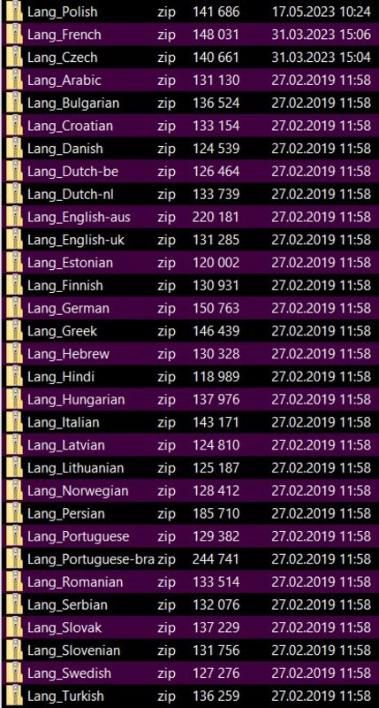

1 час назад, Мышун сказал:
Тут только перевод оповещений о камерах, другие фразы, которые добавились в скин-патче,  остались без перевода. Наверное, это лучше, чем ничего.
Все это наводит меня на мысль что я все перевел, вот что дальше, есть словарь который я сделал для Испанско язычных пользователей, его можно подготавливать для других языков, если это нужно кому то, после перевода словаря я могу сделать USB файл, он не годится для 8 и 9 прошивки, НО! Если будет обновление скин патча то возможно это будет уже в составе скин - патча, в общим я бы на месте других Стран подключался в переводу - Сам словарь EN-SP https://pixeldrain.com/u/yFtGBKFC
Польша от 17 мая 2023, Франция, Чехия  от  31 марта 2023.
Остальные страны без перевода, дата изменения - 27 февраля 2019 (нет правильного перевода для камер относительно созданного оповещения в скин-патче)
6 минут назад, Andrey_Form сказал:
Все это наводит меня на мысль что я все перевел, есть словарь который я сделал для Испанско язычных пользователей, его можно подготавливать для других языков,...
Да нет, не всё. Я вижу, что только камеры добавились, остальное на 100% как в оригинале. Остались фразы, которые добавились или изменились в интерфейсе будут отображаться по английски и их довольно много. Некоторые фразы отсутствовали в оригинале, некоторые не помещались в ту область, в которой они отображаются.
Это всё мелочи, но в качестве шаблона для перевода на другие языке лучше брать русский, польский или украинский, там в левой части есть все используемые английские фразы и они отсортированы по алфавиту.

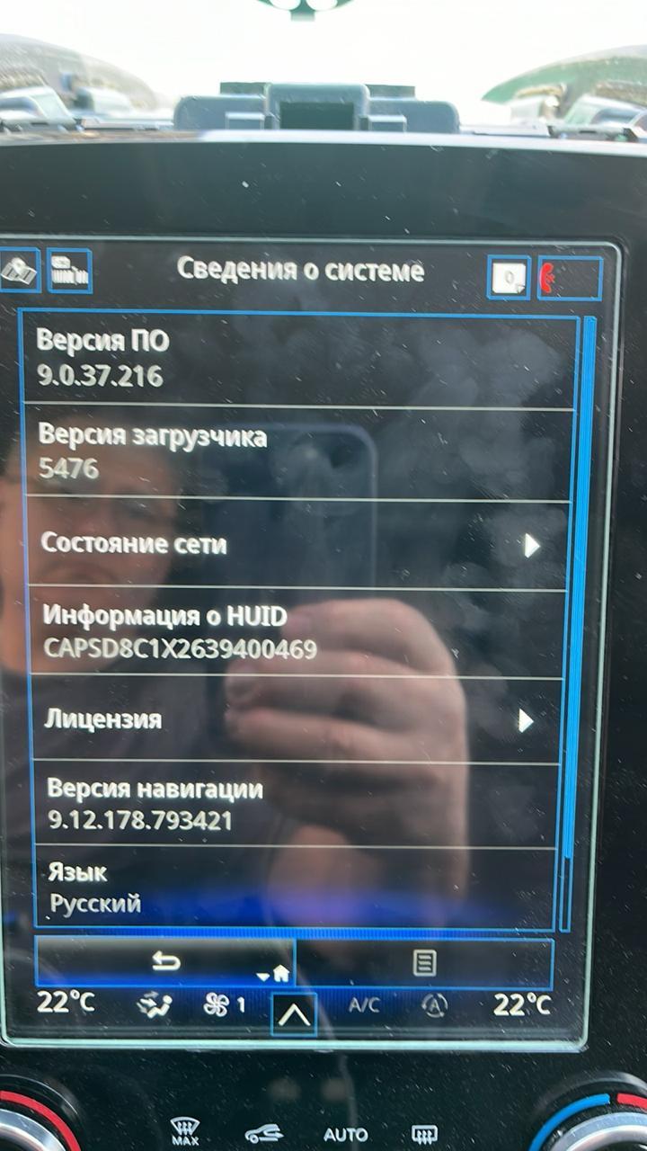

Стоит вот такой R-Link. И скажите каких файлов не хватает может я вам дополню.
И ещё быхотел узнать почему когда за место курсора ставишь машинку она после нового включения не сохраняет её, а скидывает на стандартный?
А файл для грузового я имел ввиду файл ftr он ни как для легковой не поможет там высота и вес показывает думаю таких машин в Рено нет кроме грузовых
47 минут назад, vik16071971 сказал:
Тогда можно ставить карты для R-LINK2.
Для установки карт нужно установить Скин-патч или патч для неофициальных карт (можно для версии 9.0.34).
