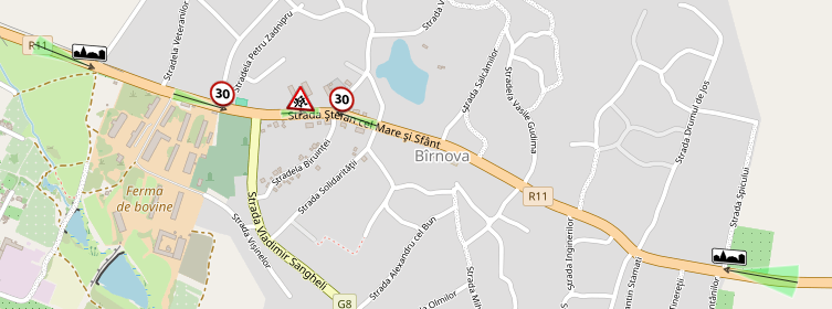

Андрей обновил только камеры? Или полностью камеры,знаки,переезды,населенные пункты? Молдова
Изменено пользователем Andrrew

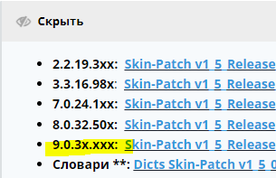

Тут указана версия софта для скинпатча 9.0.3x. Значит ли это что он может быть установлен и на 9.0.33? Или надо все же до 9.0.34 обновлять?

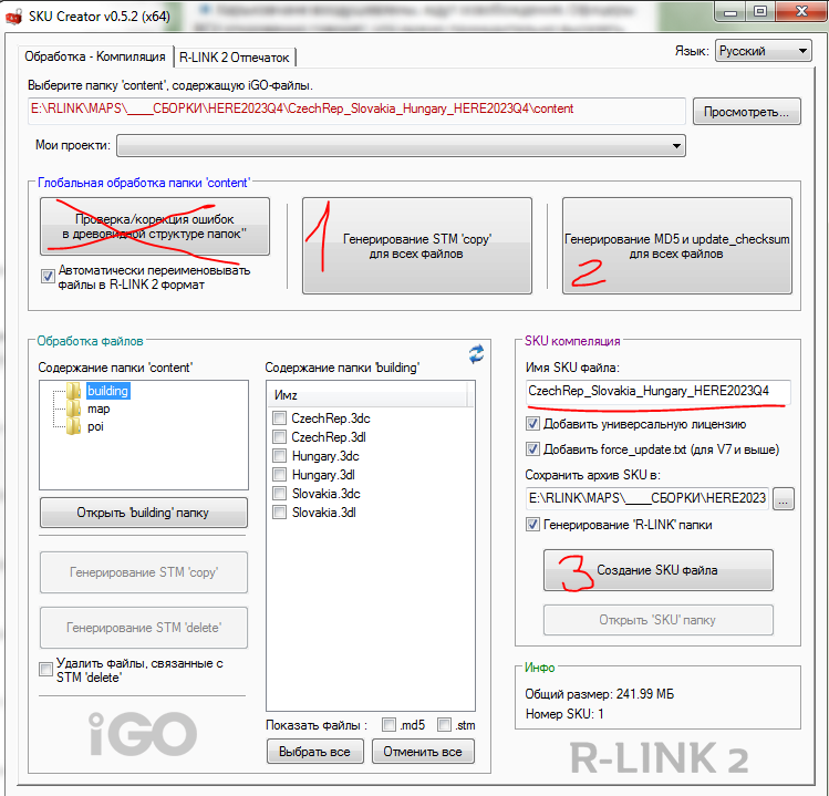

Можно ли объединять карты HERE чтобы за раз установить несколько стран? Скажем, Польшу, Россию и Молдову?
1 час назад, bcluster сказал:
В итоге установил 9.0. 34 и скинпатч

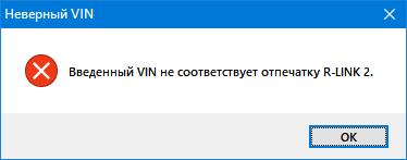

Попробовал через SKU Creator расшифровать отпечаток:
Получил такую ошибку. Блок R-Link был заменен, мой VIN в новом блоке прописан. Что можно сделать? И есть ли другие способы удалить карты?
через DDT4all запросто можете посмотреть VIN в секции Audio. Я там нашёл.
09.04.2024 в 13:53, bcluster сказал:
Если речь идет о готовых пакетах с картами (sku), то иногда удается установить несколько стран сразу, если скопировать все файлы в одну папку R-LINK на флэшке. Но часто при этом выдается ошибка, закономерность пока не выявлена.
Если делать карты с нуля желания нет, то можно перепаковать мои сборки с помощью SKUCreator. Всё просто и несколько флэшек не нужно!
Файлы .sku - это обычные zip архивы, открываемые любым архиватором. Далее, можно свалить в кучу содержимое папок content для нескольких стран, а потом создать новый sku.
Только кнопку "проверка ошибок" нажимать не надо, а то он переместит некоторые файлы в "исключения".
Выбираем папку content с нужными файлами, вводим имя файла и нажимаем только то,  что указано на картинке ниже.
7 часов назад, vik16071971 сказал:
В RadNav прописан мой правильный VIN.
Тот VIN который нужен для расшифровки WLS нашелся в логах, которые пишутся на флешку после установки карт. Интересно, откуда он его берет вообще...

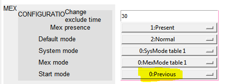

Добрый день, уважаемые коллеги! Можете подсказать как можно решить следующую проблему: r-link2 9й версии, при каждом запуске машины multi - sense переходит в нейтральный режим, независимо от того какой режим стоял до этого. Выставил через ddt4all чтобы режим всегда запоминался последний. Ждал, скидывал клему аккумулятора чтобы настройки применялись. Не помогло. Зашёл через ddt4all настройки не сбросились, стоят какие надо, но multi - sense все равно сбрасывается.

14.04.2024 в 10:35, drrept сказал:
r-link2 9й версии
Какой именно 9й?
стоят какие надо
А какие надо?
Start Mode - Previous?
Для применения настроек лучше нажимать кнопку Hard Reset в ddt. При этом ничего не сбросятся, но все настройки должны примениться.

А какие надо?
Версия 9.0.34.616.
Настройка стоит Previous. Делал Артем из ТопГеар, с ним перепроверяли. Он сказал что дело не в настройке
