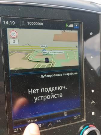

Для 9.0.33 Скин-патча нет, нужно сначала обновить до 9.0.34. Есть обновление до 9.0.34 со встроенным Скин-патчем, можно установить сразу его и тогда никаких патчей отдельно устанавливать не придется R-Link9_0_34_Skin_Patch 1_5.zip
Куда конкретно вы хотите вернуться? Раньше в этом месте показывало правильно или не обращали внимание?
Если одновременно с "50" показывает табличку какой-то камеры или тревожной точки, то проблема, скорее всего в камерах.
Если только на знаке, то проблема в картах.
Также иногда камера чтения знаков (TSR) на лобовом стекле может выдавать неправильные данные, но с обновлением Р-линк 2 это не связано.
Некоторые проблемы с отображением ограничений можно исправить настройками  Скин-патча.
Если подозреваете Скин-патч, то можете его удалить. Ссылки на файлы для возврата к оригинальному навигатору есть в сообщении про Скин-патч: https://www.club-renault.ru/forum/topic/83495-neoficialnye-dorabotki-i-modifikacii-sistemy-r-link-2/?do=findComment&comment=2448383
Завтра ещё посмотрю ,с оригинальными картами и камерами не былона зоне 30  иконки 50 ,или из-за карт-или в спидкамерах---показывает на RLink2 и на тахометре 50 ,остальные 50,70,100,120 -верно показывает

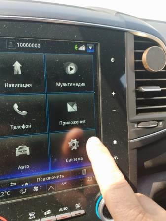

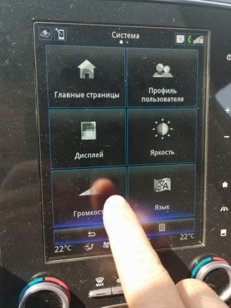

Подскажите, как увеличить изменять громкость оповещений навигации, из-за музыки плохо слышно, но музыка постоянно прерывается. Пришлось просто отключить оповещения.
25 минут назад, Avia сказал:
Самое простое - это регулировать громкость во время самого оповещения. Ну а сложный путь в настройках
Звук радио или музыки с телефона громкий, а звук оповещений очень тихий, хотя и слышно, как приглушается звук музыки... Оповещений навигации не слышно. В настройка лазил, но что-то не понял, понятно, что опытным путем постараюсь добраться до сути, но надеялся на скорую помощь... возможно кто-то с этим тоже столкнулся. Спасибо
Я выставил громкость оповещения подрулевым джойстиком

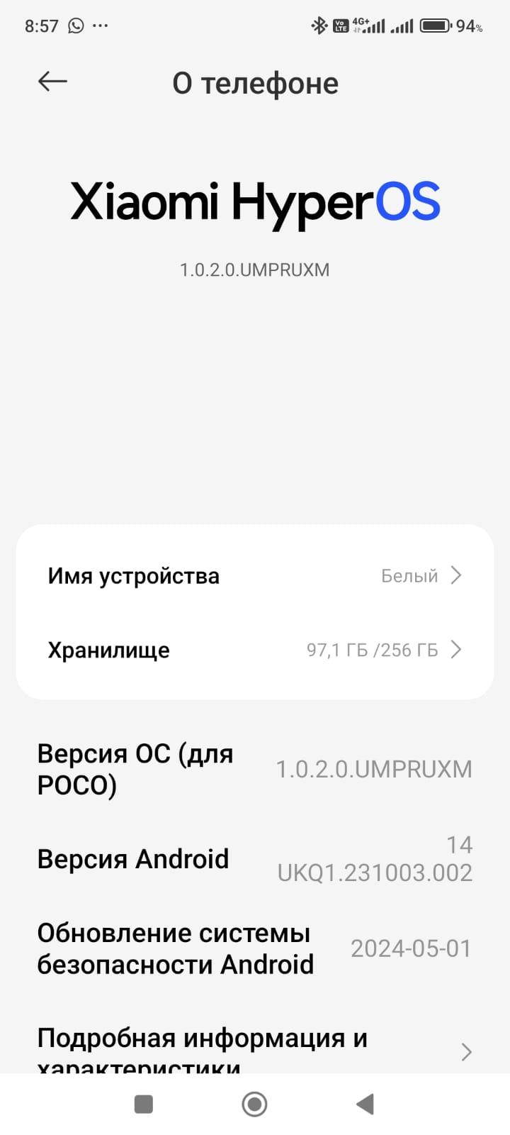

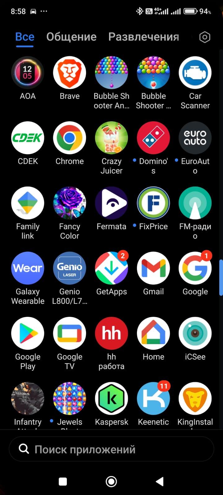

Ранее, на одном из форумов читал, что на смартфоне с установленым андроид 14 , в приложении "Андроид авто", невозможно установить приложение "Фермато авто", для просмотра "Ютуб". Преобрел себе номый смартфон, и сталкнулся с вышеуказанной проблемой. Уважаемые знатоки подскажите есть ли какойто другой способ просмотра "Ютуб" на RLink2? Спасибо.
13 часов назад, vova6972 сказал:
Враки всё это. Вот у меня 14 андроид и нормально Фермата стоит и работает. Откуда загрузочный брали файл? С Драйва? он там немного не тот. Нужно с 4пда
02.07.2024 в 09:01, Avia сказал:
Вам уже подсказали простой способ, может вы не поняли? В момент когда навигатор озвучивает текст поднимите громкость подрулевым джойстиком, как увеличиваете громкость музыки.

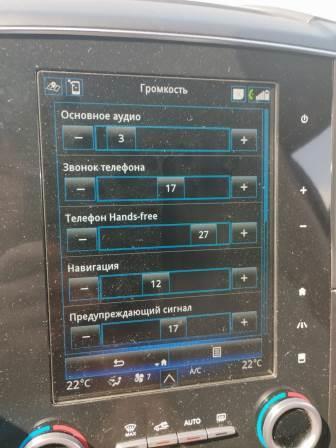

Вот сложный путь: меню - система - громкость - выбираете уровень громкости интересующей позиции
