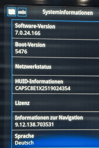

Привет, у меня тоже была эта прошивка, я прошился на девятку, всё прошло чётко.

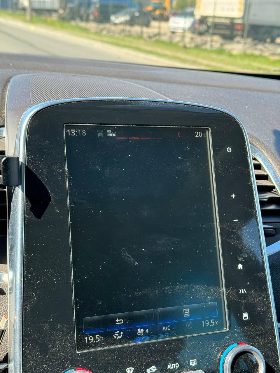

Никто не сталкивался с такой проблемой, окирпичился на половину R LINK, работает все вокруг (климат/радио/блютус) но главный экран черный и ничего не меняется на нем - на касания не реагирует(перезагрузки/кнопка домой не возвращают его к жизни)
Как лечить?
7 часов назад, wega60 сказал:

15 часов назад, wega60 сказал:
Как лечить?
5 минут назад, vittos13 сказал:
Приветствую. Проблема. Была версия 7.0, обновился до 9й, после обновления пропал звук как с радио так и с других подключеных устройств, в том числе с парктроника, температуру воздуха не показывает, горит - - - F, кроме того не показывает температуру климат-контроля. Помогите пожалуйста решить проблему.
Изменено пользователем СерА
Проблема решается понижением прошивки  до 7 версии потом устанавливаешь 8 версию и опять 9
В большинстве случаев это помогаетю
16 минут назад, vittos13 сказал:
Сейчас вернулся к 7 версии, но все тоже самое. Как найти 8ю версию?
34 минуты назад, СерА сказал:
Ой, подозреваю, что была совсем не 7 версия. Эти симптомы при попытке перепрыгнуть с 3 на 7,8 или 9.
Теперь нужно ехать к дилеру и они через R-USB установят правильную семёрку. Тогда всё заработает и можно будет снова прошивать до 9 и делать различные улучшайзинги.
Скорее всего так и было. Самостоятельная прошивка с 3 до 7 версии
1 час назад, СерА сказал:
8 не поможет
1 час назад, Белый97 сказал:
Может подскажет кто, куда подъехать? Москва и область
1 час назад, Dr.DieZeL сказал:
8 не поможет
В личку сообщение отправил
9 часов назад, СерА сказал:
поможет только замена блока... удачи
17 часов назад, densv78 сказал:
Ну не скажите... Раза 3 уже реанимировали такое

Приветствую! Всё, благодаря Dr.DieZeL проблема решилась! Профи на 100%. Пришлось, правда, в Минск сгонять, но оно того стоило. Огромное всем спасибо за советы.
