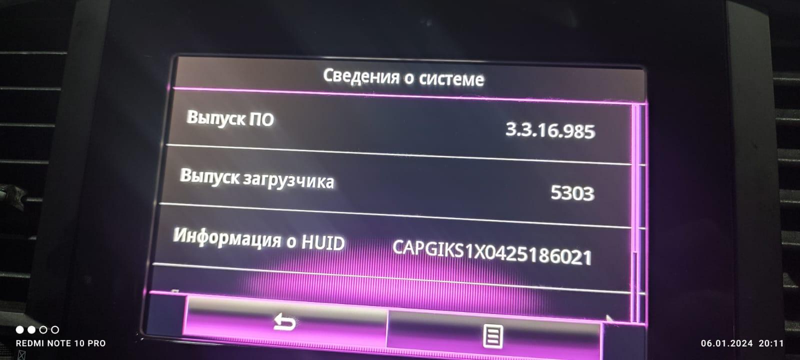

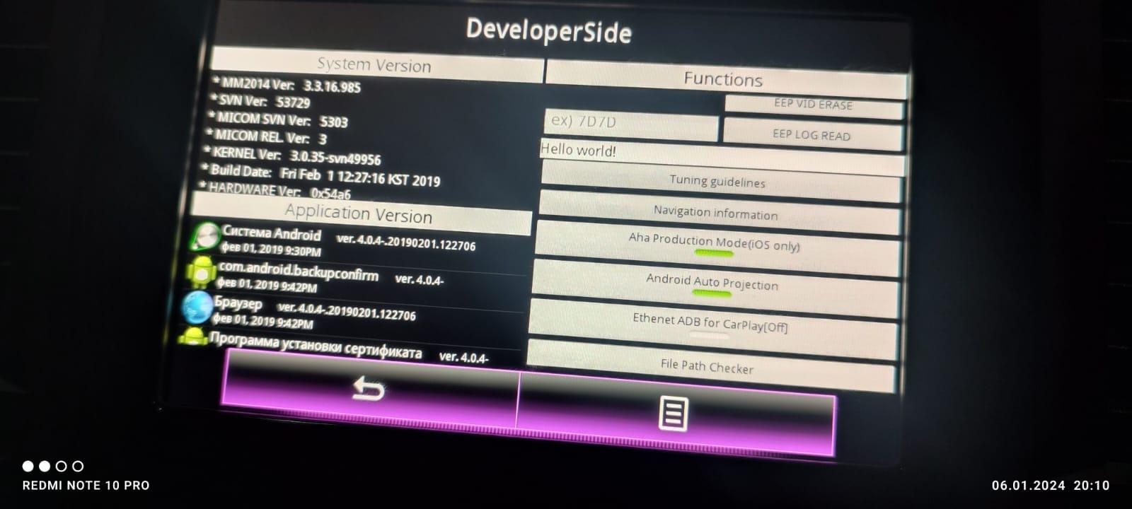

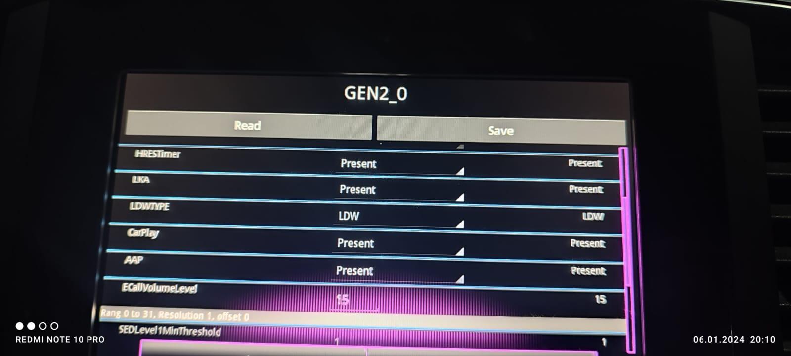

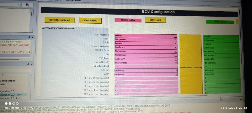

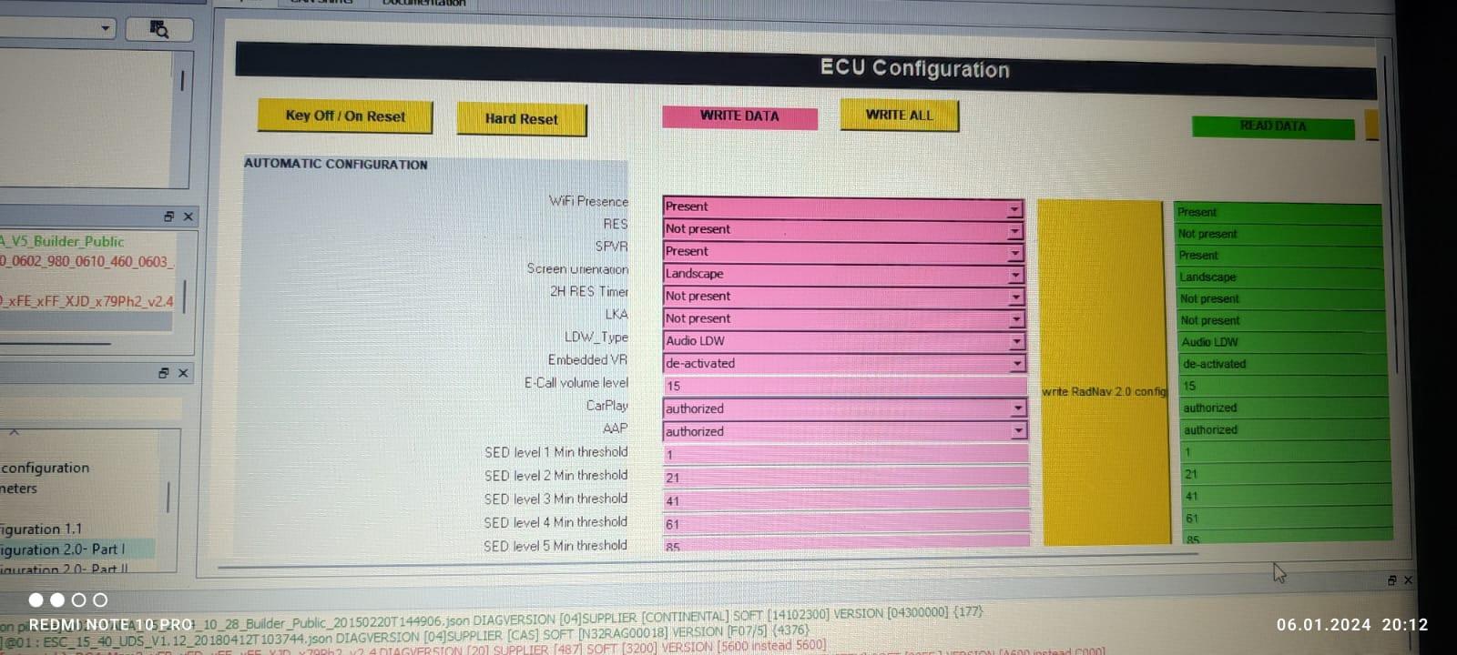

Добрый вечер. У меня талисман 2018 г. Обновил прошивку все активировал , но после перезагрузки не сохраняется андроид авто на "on".Может кто сталкивался? Заранее благодарю.

06.01.2024 в 21:18, talei сказал:
Если смотрите в режиме разработчика (DiagRW), то состояние активации отображается неверно. АА при этом может и должен работать.
Если и в ddt4all активация сбрасывается, то после активации попробуйте  нажать HardReset. Ничего не сотрется.

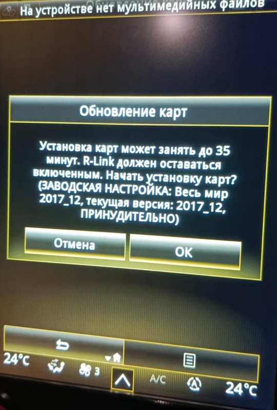

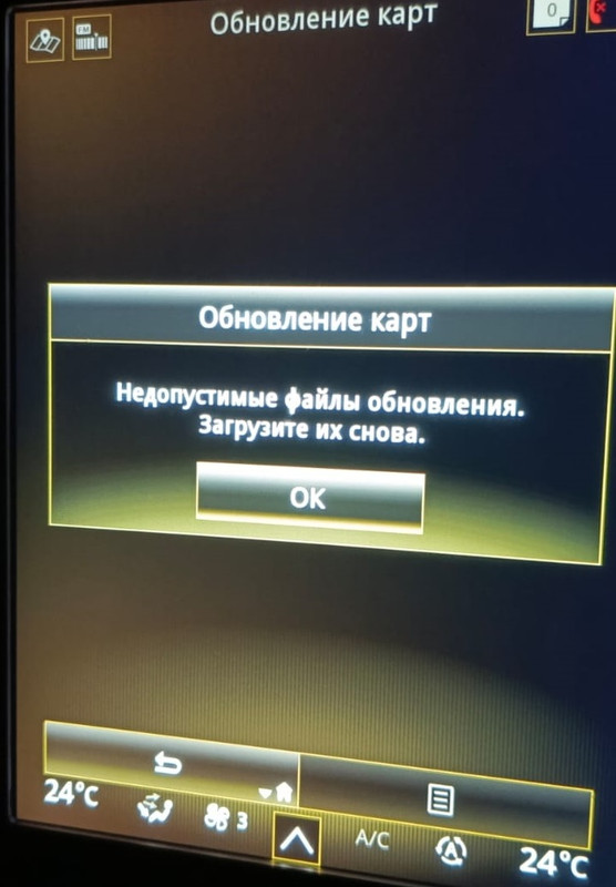

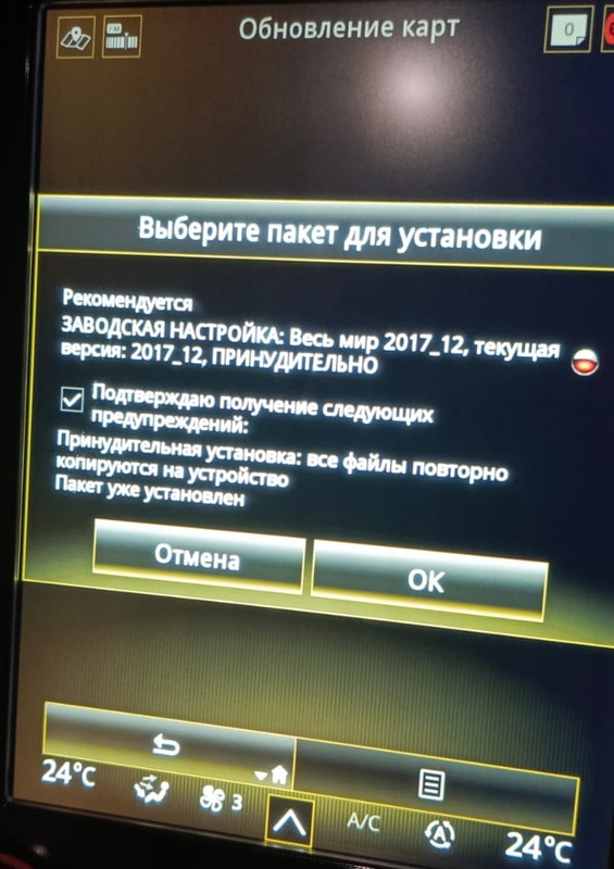

12 часов назад, Фил46 сказал:
Добрый день. Такая проблема. Обновил прошивку с 7.0.024.166 на 9.0.34.616, установил скин-патч для 9.0.3хххх.
А карты какие ? Официальные? И запись под Виндой?
А почему патченую 9 ку не ставил? Но так тоже пойдет!!
27 минут назад, Павел19780326 сказал:
Карты качал тут. 2023 года, вроде самые последние.
2 часа назад, Фил46 сказал:
Смотри все внимательно.. где то что то упустил!!! А так попробуй перезалей 9 ку с патчем сразу и  ставь карты !!! Под виндой все.
