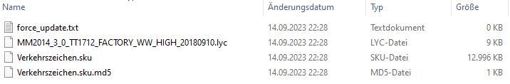

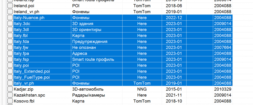

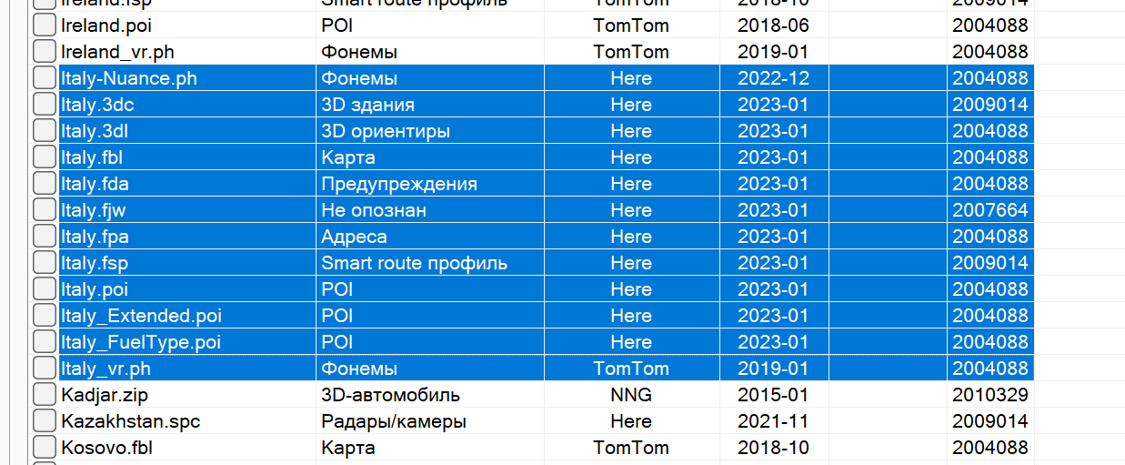

Всем привет,
Я хочу объединить карты ЗДЕСЬ и TomTom.
Меня особенно беспокоят дорожные знаки. В картах HERE показаны дорожные знаки на перекрестках, светофоры и т. д., в TomTom их всего несколько.
Я создал последовательность папок Content/map и создал файлы ***.fda (я адаптировал имена файлов к TomTom) из карт HERE. Я создал патч, используя SKU.
Будут ли существующие карты в папке карт на R-Link 2 перезаписаны во время установки?
Или может кто-нибудь здесь объяснить мне, как я могу объединить дорожные знаки и светофоры с карт HERE с картами TomTom.
Если мой русский плохой или звучит странно, прошу прощения. Я использовал программу-переводчик.
Привет
Леми
23.09.2023 в 19:44, lehmy сказал:
Я хочу объединить карты ЗДЕСЬ и TomTom. Меня особенно беспокоят дорожные знаки. В картах HERE показаны дорожные знаки на перекрестках, светофоры и т. д., в TomTom их всего несколько. Я создал последовательность папок Content/map и создал файлы ***.fda (я адаптировал имена файлов к TomTom) из карт HERE. Я создал патч, используя SKU. Будут ли существующие карты в папке карт на R-Link 2 перезаписаны во время установки? Или может кто-нибудь здесь объяснить мне, как я могу объединить дорожные знаки и светофоры с карт HERE с картами TomTom.
Объединить Here и ТомTom нельзя.Все файлы в папке content/map должны быть одной версии и одного производителя. Будут работать те файлы, версия и производитель которых такие же как у *.fbl.

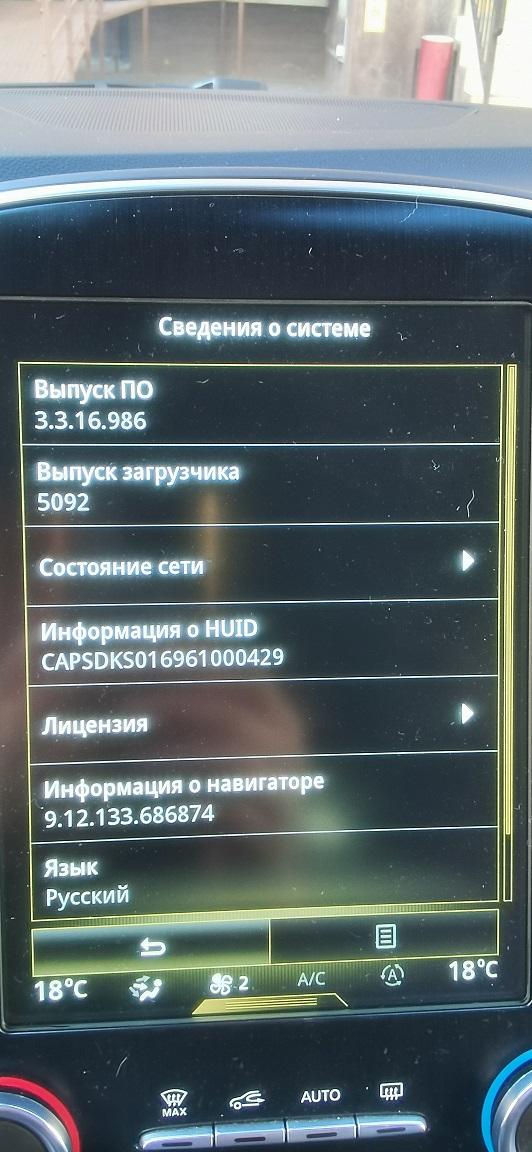

Может кто сталкивался и подскажет?
Пропал звук навигации :(
Радио играет, Андроид Авто ведет по маршруту с голосом, а вот родная навигация замолкла чего-то, хотя сам вроде ничего не трогал...
Не так давно был какой-то жесткий зависон во время навигации, пришлось даже принудительно перезапустить все длительным удержанием кнопки.
Вот только не обратил внимания - звук пропал сразу после этого или через время.
Просто на днях чуть не прскочил съезд с трассы и отметил, что нет голосового сопровождения.
Смотрел настройки - звук навигации в системе стоит посередине шкалы.
Опять сделал перезагрузку длительным удержанием кнопки - нет звука от навигации :(
Не подскажете, где еще посмотреть можно?
Версия системы 3.3.16, самый последний скин-патч 1.4 отсюда.

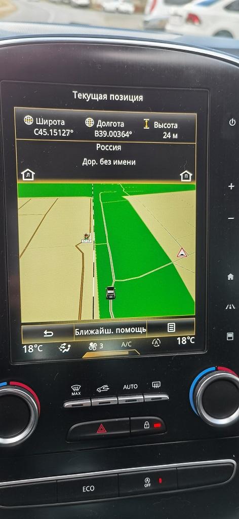

 Я использую цветовые схемы по умолчанию. После удаления файлов .fjw и .fda, в одном месте где экран постоянно переключался на чёрный, проблема ушла. На экране карта не пропала. Для понимания нужно поездить подольше, понаблюдать. Всех мест я конечно не запомнил.
 Поделюсь наблюдениям. Я создал в sku creator архив удаляющий файл с расширением .fjw, ставил голочку при создании только напротив его. А в расшифрованном .wls увидел что также нет файла с расширением .fda.
5 минут назад, Borispol сказал:
Из этих двух файлов могу заподозрить только .fjw, т.к. это официально неподдерживаемый формат  в нашем навигаторе. Я всегда считал, что он не мешает, хоть и не работает, но, возможно, он работает но неправильно.  Если виноват именно .fjw, то глюки должны происходить именно на подъездах к дорожным развязкам.
.fda работает даже на официальной версии навигатора, если он есть в картах, так что, маловероятно, что виноват он.

15 минут назад, Driver566 сказал:
1. Включены файлы fda, fjw, fjv, hnr.
По последним наблюдениям, подтвержденным экспериментом, fjw у нас не работает. Также есть информация (пока на 100% не подтвержденная) что его наличие может приводить к вылетам, зависаниям и черному экрану. Надо наблюдать и накапливать статистику.
hnr (быстрая прокладка маршрутов между странами) будет нормально работать только если карты всех стран одного производителя. Я не проверял (информация с зарубежных форумов).
23 минуты назад, Driver566 сказал:
Так же, собрал вcе свежие SpeedCam от Andrey_Form в один установочный архив.
Большое количество спидкамов может приводить к замедлению загрузки, а, возможно, и работы в целом. Устанавливайте полный пакет только если он действительно нужен.
С картами такого нет: количество установленных карт особо на быстродействие не влияют, т.к. они изначально разбиты по регионам, в отличие от камер, которые после конвертации из txt хранятся в одной базе.
5 часов назад, Мышун сказал:
Получается можно смело удалять? Я просто не особо пользуюсь штатной навигацией, т.к. мне больше важны камеры и сама карта. Хотя один раз мне штатная навигация очень помогла, заехал в место, где не было интернета, соответственно Яндекс не работал.
Так вроде-бы здесь все от Here или вы имеете ввиду мусор, который шел штатно? Допустим от TomTom. Немного не понял этот момент.
Вот честно, здесь не заметил разницы. Всегда полный пакет устанавливал.
10 часов назад, Driver566 сказал:
Можно. Обязательно ли пока не известно. Я раньше включал эти файлы в свои сборки и проблем не наблюдал во всяком случае в России. Информация о том, что наличие fjw может приводить к проблемам появилась только около недели назад и я пока не могу ни подтвердить ни опровергнуть.
fjv точно работает, без этого файла нет векторных развязок. Но этот файл есть только для России.
Я думаю, вреда от hnr точно не будет, какой бы версии они не были. Но нужны они только при прокладке очень длинных маршрутов через много стран и только по крупным магистралям.
Я анализировал время загрузки по логам. Разница существенная, измеряемая секундами, особенно с прошивками 8 и 9. Насколько это заметно пользователю - вопрос индивидуальный. Лично я вообще не замечаю время загрузки, поскольку штатным навигатором не пользуюсь.

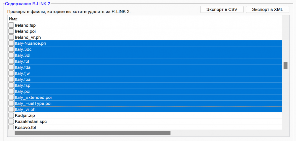

09.10.2023 в 11:00, Borispol сказал:
 Получается поторопился я отрапортовать о  устранении проблемы. Проехал в одном направлении пару раз, решил что всё. Ранее использовал карты HERE 2022 Q4, сегодня собрал HERE 2023 Q2. Опять проехал по проблемному перекрёстку. В одном направлении цветовая схема не исчезает, в обратном исчезла. В этот раз .fjw не добавлял .fda добавил. Так то всё хорошо работает, даже не исчезает линия маршрута при исчезновении карты. Поезжу ещё по тоннелям посмотрю что происходит.
 Я использую скинпатч 1.5 (отличный скинпатч с его возможностями оповещения камер). Цвета карты основные.

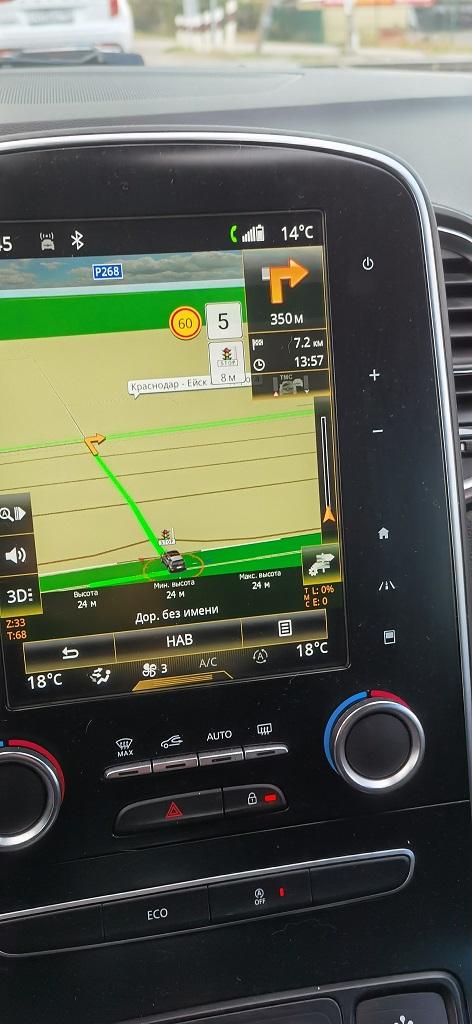

Приветствую все!!! Решил поменять версию ПО на R-LINK , стояла 3.3.15 установил 3.3.16. Проблем не возникло, ничего не пришлось подстраивать. Скачал скинпатч, карты. Потестировал в Краснодаре 3 дня, камеры предупреждает и  показывает, приятный женский голосом и сигналами. Дублирует на приборной панели. Камеры сверял с яндексом, всё бьётся. За колоссальную работу  большоё спасибо.

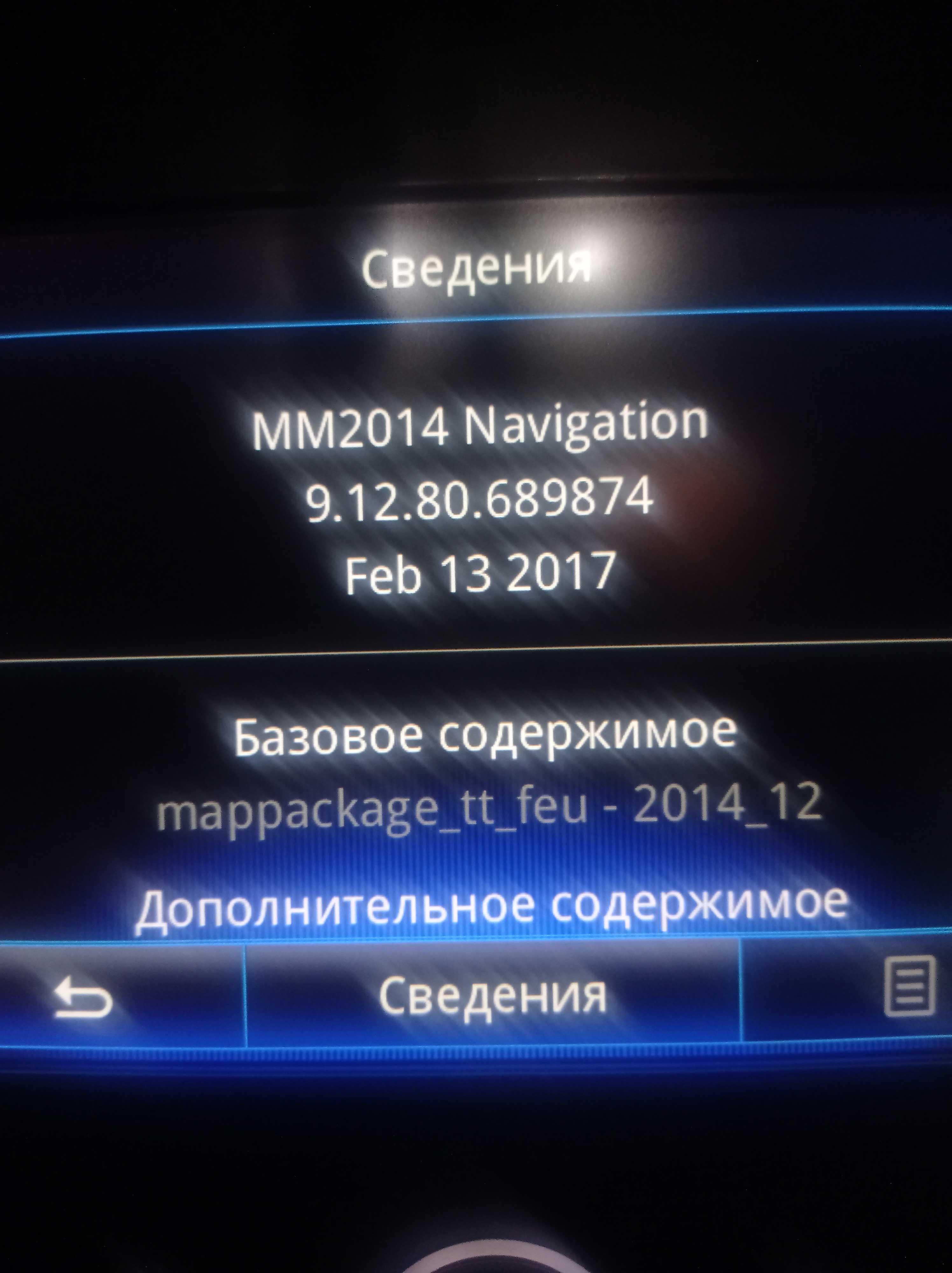

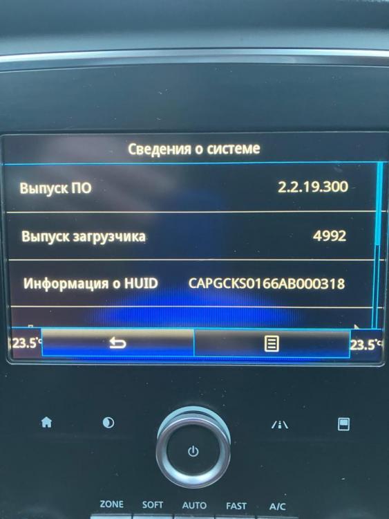

Здравствуйте. Надеюсь пишу куда нужно и вы меня не запинаете)) Ситуация такая. Приехал ко мне друг на Мегане 2016 года выпуска. Попросил обновить карты на навигаторе. И показывает ролик на ютубе
По ролику вроде ничего сложного нет, в описании и порядок действий описан. Мы обновили через флешку R-Link2
была версия:1697810849976.thumb.jpg.2fdc5bc908cf246134b9b6726d3a0dce.jpg
стала: 1697810849990-L.thumb.jpg.1c96e230af195568460b4dcadccc6ba6.jpg
и вот начали мы обновлять скин-патч на этот: RU SkinPatch1_2 HotFix1_29_09_21 и никакого результата не получили. Ничего не обновилось. Свежие карты не подхватывались. Стали тут на форуме смотреть прошивки. В итоге после того как поставили этот патч: Partition_IGO_Patch_Radars_Remove_Message-9.0.37.21x и этот mm2014_upgrade_igo_9037210_original, в окне навигации постоянно крутится белый круг. Подскажите, пожалуйста, возможно ли это исправить и как.
5 часов назад, zss сказал:

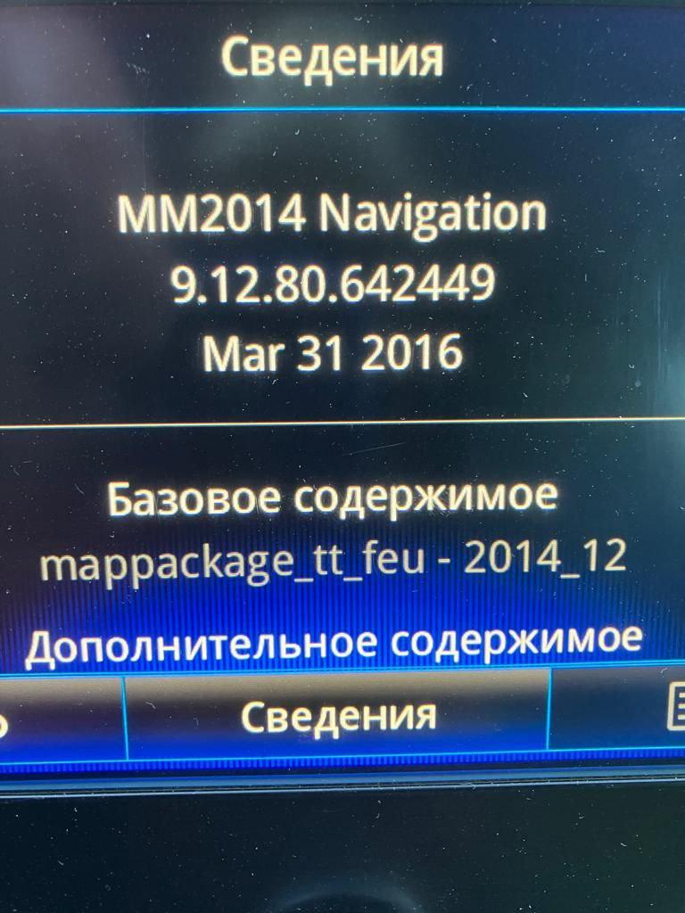

для начала какая версия R-Link?
2 часа назад, zss сказал:
Если я правильно понимаю 2.2.19.300
у вас версия 2.2.19, а ставите патч для 9 версии.
читайте тут внимательно. Всё о патче
