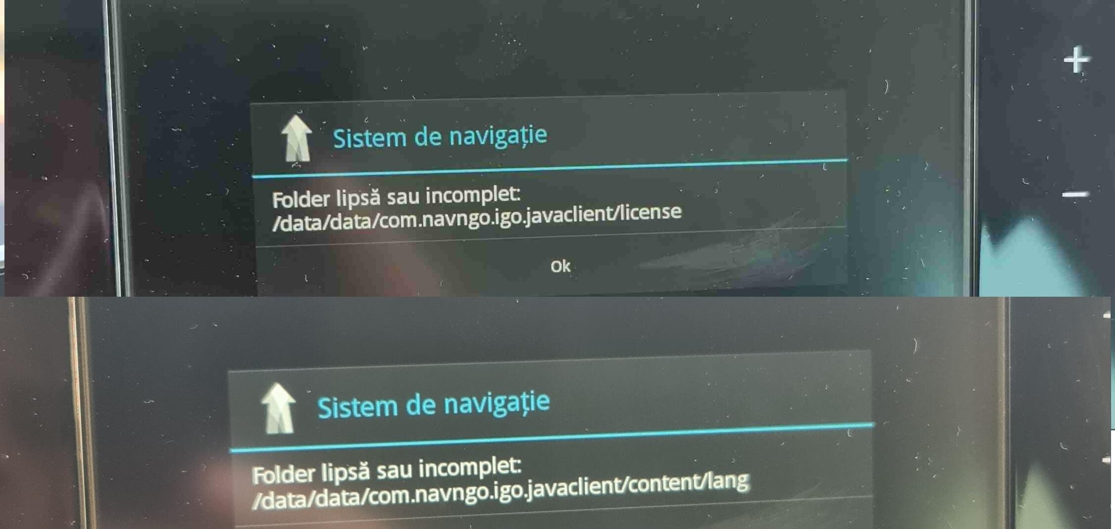

И как решить проблему с навигатором. Не запускается. Пишет что папка отсутствует или пуста.  Был патч для 3 версий, работал все отлично, но после некоторый перезагрузок, завис навигатор. Сегодня обновил R-LINK с 3 на 7 у дилера. Но навигатор не заработал. Можно установить патч для 7 или как?

15 часов назад, radu_s2009 сказал:
Такое обычно бывает:
  • при обновлении на 7 без обновления загрузчика;
  • если дилер не захотел ждать пока загрузятся файлы для флэшки и установил с какой-то загруженной ранее.
  • иногда, при "откате" с 8 и 9 на 7.
Патч не поможет.

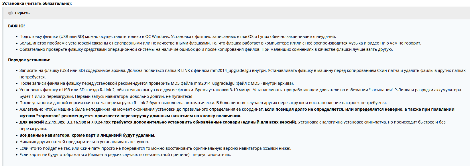

Вам вообще загрузчик обновили? Его версия изменилась?
Если загрузчик обновлен, то обновление на 9 должно решить проблему.

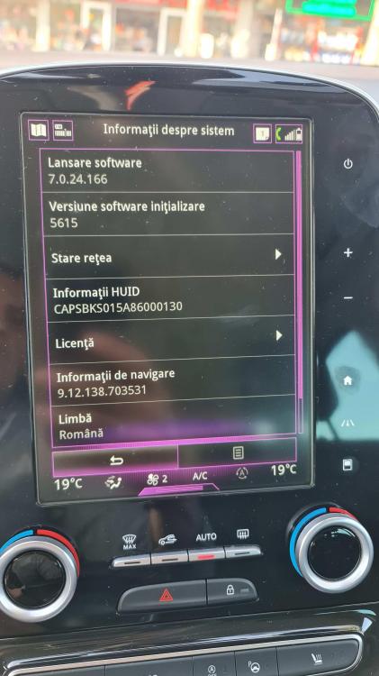

Спасибо за ответ. С 7 сразу на 9 можно обновить?
загрузчик - 5615
Изменено пользователем radu_s2009
28 минут назад, radu_s2009 сказал:
Можно. Обновляй

Как все пройзошло. Обновился с 2 на 3, сбились линий камеры заднего вида. Забил на время, но все работало. Потом решил исправить. Начал с DDTall менять параметры в RadNav, почти получилось, не идеал но... После одной из перезагрузок, экран на 90 градусов включился, но я этого точно не трогал. Перезагрузил, ЧЕРНЫЙ ЭКРАН, но звуки были. После пару скриптов с PyRen-ом, включился экран. Решил больше не лазить в RadNav, нашел один скрипт который должен был вернуть линий. Да, линии стали на место, но пропали все анимаций в RLink, от приветствия до машинок при смене режимов Спорт, Конфорт... и навигатор больше не включался. На второй день при включения зажигания, RLink не реагировал. Приходилось перезагружать принудительно каждый раз при включений зажигания. Хотел переустановить RLink v.3 с флэшки, ошибка - не утановлено.
Решил к офф ехать, уже на 7 перейти, загрузчик тоже обновили с 5446 на 5615 . Все востановили, кроме навигатора... Вот так.
7 минут назад, radu_s2009 сказал:
Как все пройзошло. Обновился с 2 на 3...
Вот с этого и надо было начинать свой печальный рассказ. Еще легко отделались...
Файловая система раздела "content", в которой хранятся карты и языковые файлы отличаются в прошивках 2, 3 и 7+.
У вас ругается на папку licence - отсутствую лицензии. Они должны восстановиться, если установить скин-патч, но 100% гарантии дать не могу.
Вторая ошибка -  отсутствуют языковые файлы в папке lang, эта папка в прошивке 9 хранится в другом месте (там же где сам навигатор), поэтому есть шанс, что 9 заработает.
Пробуйте установить 9 .
18 минут назад, Мышун сказал:

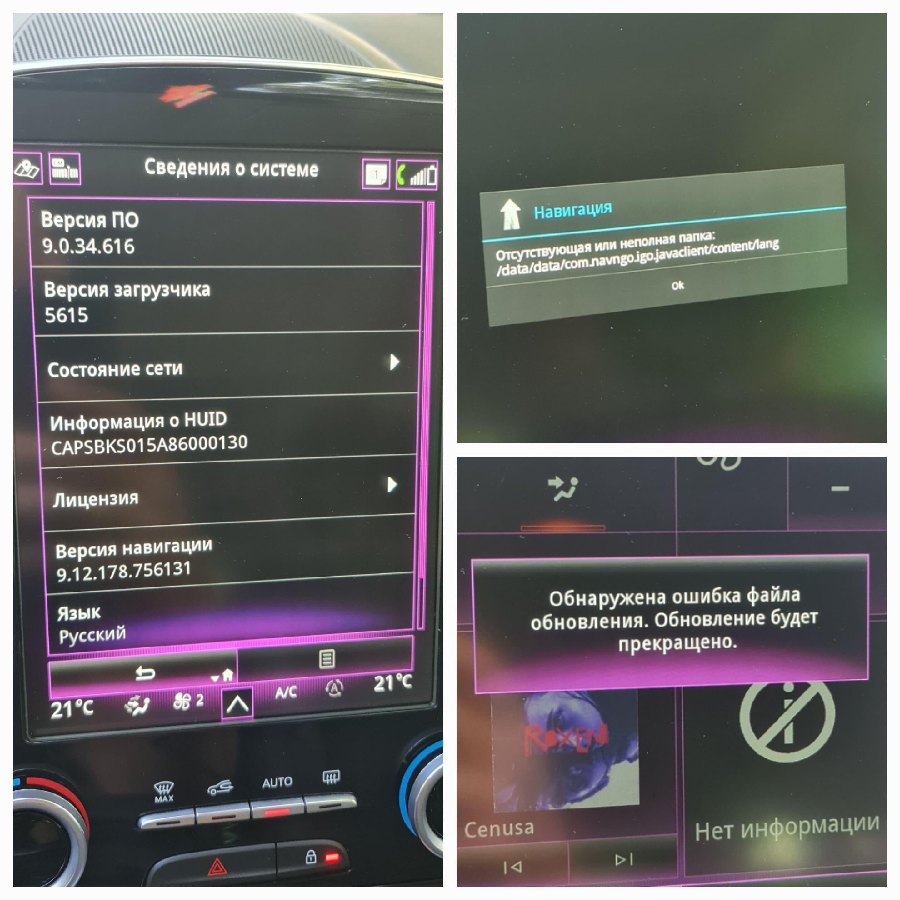

Добрый день. Установил 9 версию, все ок. Установил Skin-Patch v1.4 hot fix2, но ошибка осталось. Надо что-то еще установить?
Пытался установить mm2014_upgrade_903343x_original, но выдает ошибка, Пробовал пару раз.

48 минут назад, radu_s2009 сказал:
Боюсь, что придется менять центральный блок R-LINK 2. Программное решение мне неизвестно. Вероятно, в результате совершенных ранее действий повредилась файловая система раздела "content".

Всё же описано, в том числе про словари: https://www.club-renault.ru/forum/topic/83495-neoficialnye-dorabotki-i-modifikacii-sistemy-r-link-2/?do=findComment&comment=2448383
Куда ещё подробнее?

можно как то это описание в шапку отправить, а то попробуй его найти на 59 странице
В шапке есть ссылка на это сообщение на 59 странице.

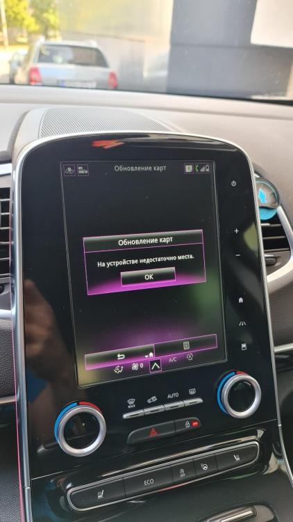

Добрый день. Кто знает как место освободить в R-LINK? Хотел global configuration переустановить, до 100mb.
09.09.2023 в 14:03, radu_s2009 сказал:

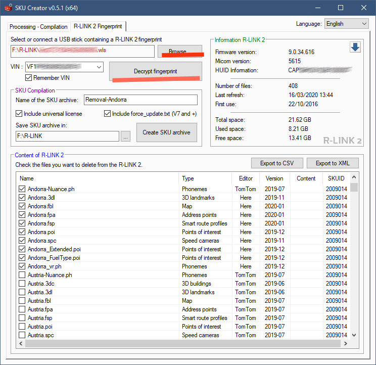

Sku creator в помощь. Им можно убрать ненужные файлы, например, файлы карт, которыми не собираешься пользоваться
Спасибо.

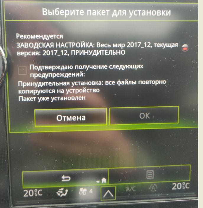

Добрый день. А откатится с 9 на 8 самому реально или могут быть проблемы? Потом опять 9 переустановить. Где-то читал что с 7 на 8 потом на 9 прошился и помогло.

Спасибо. Как вернутся на 7? Просто скопировать на флэшку 7 и force update?

164704665_.JPG.662dbfc06ef51cf261441c11e4f7c57e.JPGпри попытке загрузить карты РБ Р-линк выдал такое, как-то стрёмно, так как не встречал в обзорах ни у кого подобное
Ещё по-дилетантски хотел спросить, если установить комби карты (тот-том + here), а также по отдельности том-том и  here, то какие и как будут использоваться навигатором? Или они в конечном счёте идентичны и подменятся при добавлении?
image.thumb.png.8cbccd0adadf6d9d961bd24cb061bf4f.png- ставить пытался это
при попытке установить спидкамы идентичные выдало предупреждения и названия файлов. Вчера обновил Рлинк с 7-й на 9.034.161 версию. Сегодня установил скинпатч v1.5  903хххх01_09_23. А вот карты и камеры выдают при попытке установки предупреждения
Изменено пользователем 1520049
3 часа назад, 1520049 сказал:
В "комби" карты Here со стандартными именами, а Том-том с именами файлов с добавлением "_t". Переключать на "_t" умеет только скин-патч.
Если потом устанавливать любые другие одиночные карты, то будут перезаписываться карты со стандартными именами (в данном случае Here).
Всё это относится только к файлам в папке content/map, которые должны быть одного производителя и одной версии с активным файлом .fbl. Файлы в папках poi, building, speedcam к версии fbl не привязаны и используются навигатором все, какие есть
все галочки выставил, не смотря на глупый текст, подтвердил, всё работает. А посоветуйте кто как настраивает предупреждения и звуки, чтобы и важное не пропустить, и не слушать постоянный лепет навигации на всё?
Можете подсказать по шагово, как использовать этот программу, способ на русском языке.
Изменено пользователем vova6972
Тоже интересует как настроить чтобы предупреждало только об стационарных камерах.
оставить галочку только на соответствующем пункте. Мне бы хотелось, если ехать по незнакомой местности, больше предупреждений. Или просто вырубать звук почти всегда?
Текст действительно "глупый", но эту галочку нужно ставить. Так что, сделали всё правильно.
У нас во всех неофициальных пакетах карт используется универсальная ("вечная") лицензия 2017.12, про её перезапись он и ругается.
Р-Link 2 перед установкой карт и камер контролирует только версию лицензии, считая, что остальное той же версии.
55 минут назад, kostya314 сказал:
В настройках можно для каждого типа камер и тревожных точек совсем отключить оповещение, отключить звук или сделать, чтобы предупреждения были только при превышении. Также в скин-патче 1.4 и 1.5 можно регулировать дальность срабатывания предупреждений (чувствительность). Можно голосовое оповещение заменить на "бип-бип"
Отображение иконок камер на карте отключить в настройках нельзя, если какие-то типы мешают, то придется делать специальную сборку камер без этих типов.
3 часа назад, vova6972 сказал:
Не нашел картинку на русском...
Запустите прогу... Найдете флешку и на ней файл .wls. Нажмёте расшифровать (или что-то в этом роде). Выложит список всех файлов... Из них будете выбирать и удалять. Файлы лицензий удалять нельзя, здесь об этом писалось.
Я даже файлы с машинками удалил, оставил только колеос для себя...
