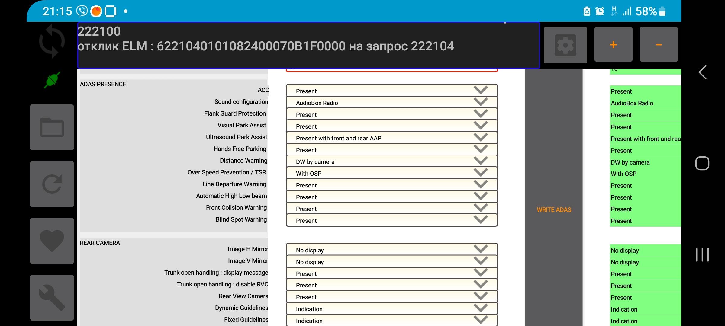

Здравствуйте. После установки нового скин патча с картами для навигации и затем попыток установки контроля дистанции и удержания в полосе пропал звук при обнаружении препятствий, в меня пропала строка Звуковые уведомления. Также пропала менюшка по регулировкам громкости. Подскажите в каком блоке может быть проблема что проверить нужно. Скриншоты с настройками в блоке RadNav 2.5 вот такие. Машина рено каджар
29.06.2023 в 07:58, Edik_v сказал:
Обсудили проблему в личке. Звук в появился после скидывания клеммы с аккумулятора. Вероятнее всего что-то сглючило может само по себе, а может при работе с ECUTweaker или ddt4all и перезагрузка устранила проблему.
Скин-патч не меняет конфигурацию, но при установке выполняется перезагрузка Р-линк2, при этом активируются изменения конфигурации, которые могли быть сделаны ранее с помощью ddt, ECUTweaker или DiagRW.
Во избежании "сюрпризов" рекомендую после любых изменениях конфигурации R-LINK2 нажимать в ddt или EcuTweaker кнопку HardReset (в DiagRW такой возможности нет). При этом ничего не стирается, но выполняется полная перезагрузка и активируются новые значения параметров. Некоторые параметры активируются и при перезагрузке длинным нажатием на кнопку включения, но при этом не происходит синхронизация с другими блоками, поэтому по возможности лучше делать HardReset. Какая перезагрузка выполняется при скидывании клеммы с аккумулятора точно не знаю.
Если всё же остались подозрения, что скин-патч что-то напортил, то для проверки можно установить патч для неофициальных карт под соответствующую версию прошивки. Это полностью удалит Скин-патч и восстановит оригинальный навигатор.
