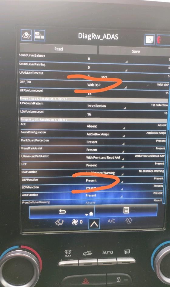

всем привет, скиньте пожалуйста ссылку  на global config а то в навигаторе показывает 60 в городе а у нас 50

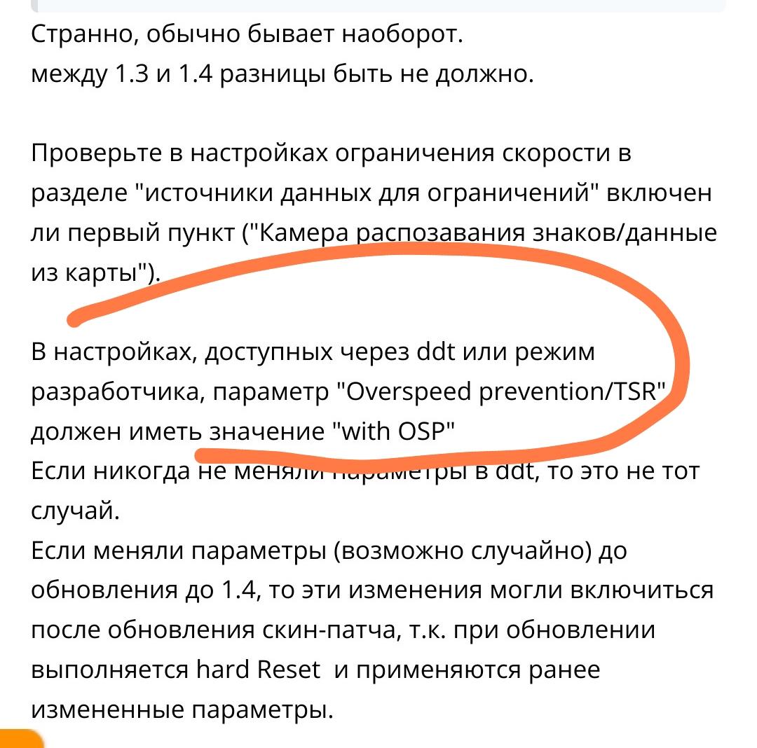

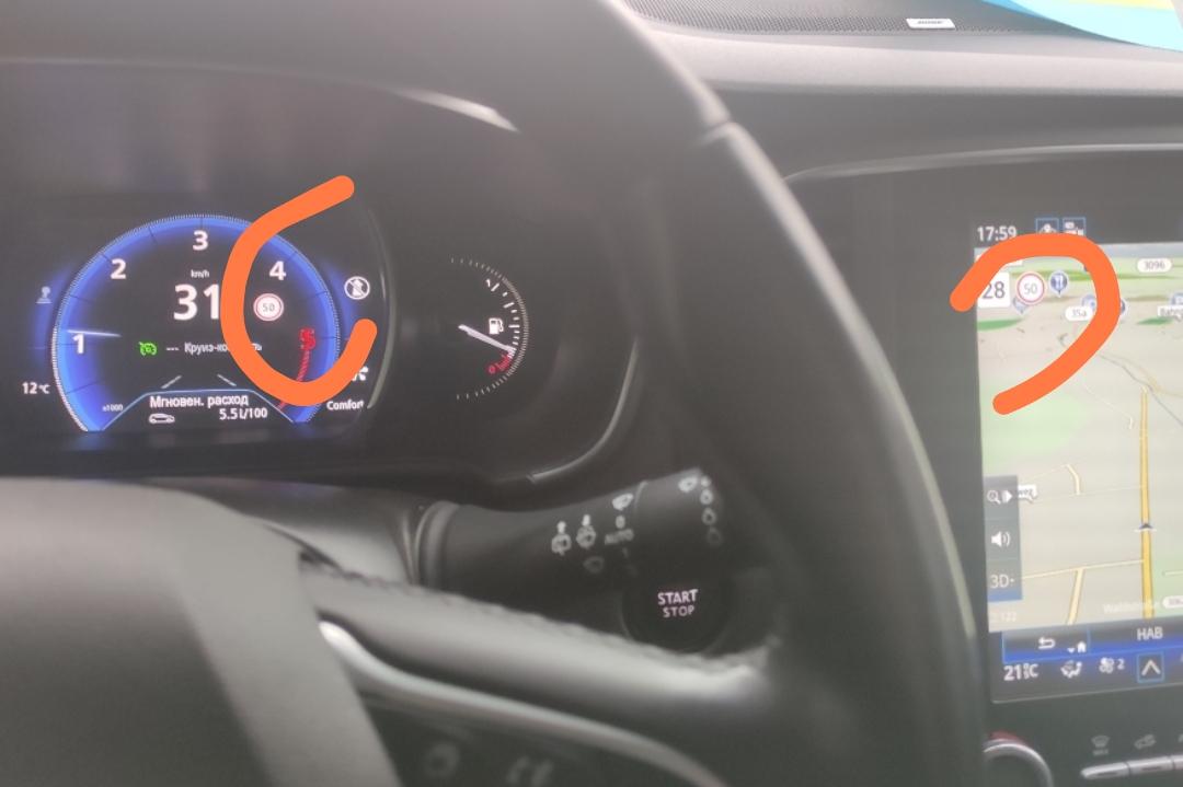

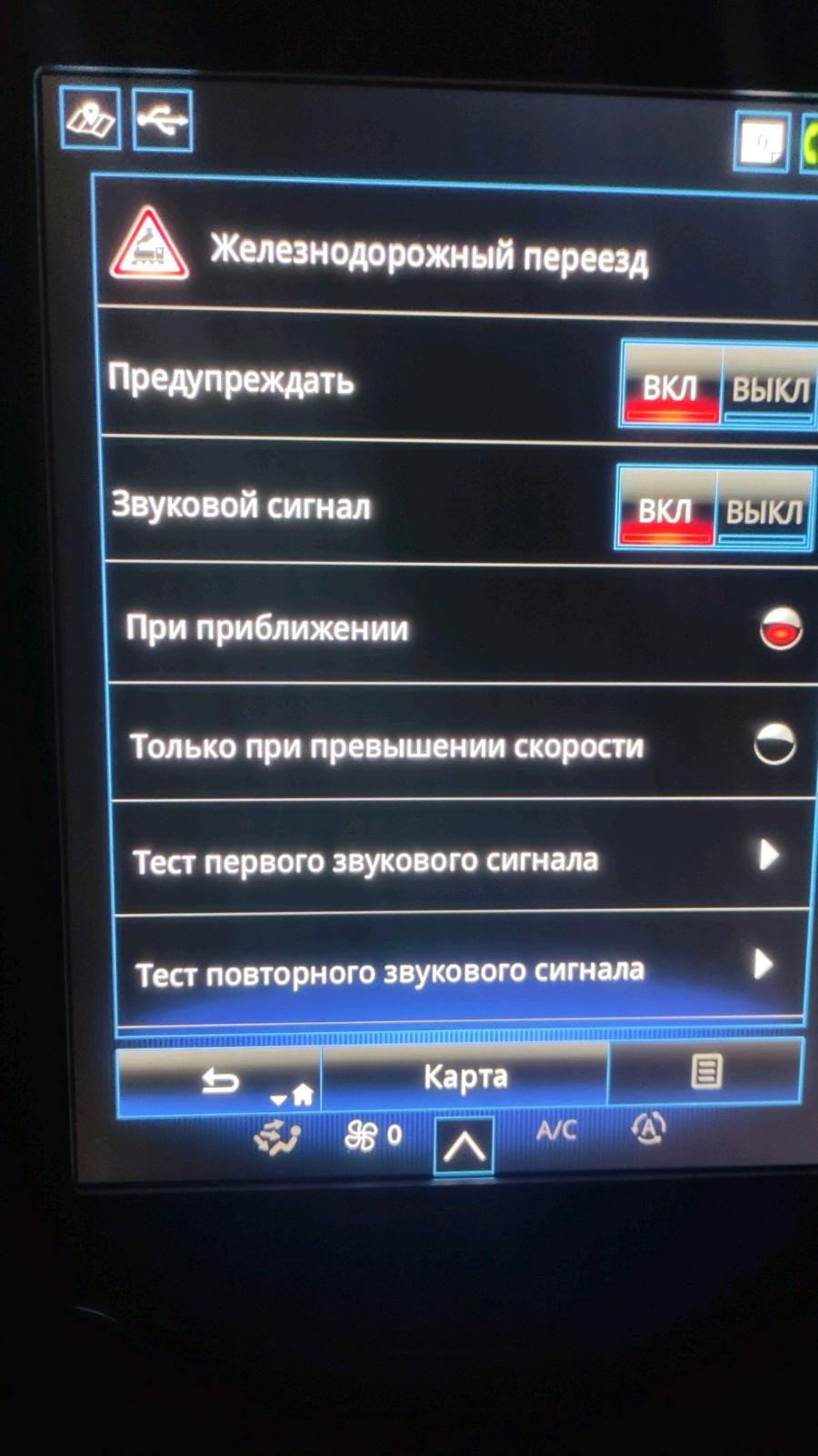

Подскажите, по работе навигации!!! Камера когда считывает знак, передает его на приборку, а на навигацию не передаёт. Получается два разных предупреждения. На приборке одно, на мониторе другое. И когда стоит какой-нибудь знак не прописанный в картах, его считывает камера, приборка показывает, а на р-линке нет изменений и соответственно предупреждений, если на приборку не глянешь, будешь ехать и не знать что нарушаешь уже. Как настроить правильно (чтобы знаки считываемые с камеры, передавались на р-линк). Раньше работало правильно, до обновлений последних патчей. Ничего не менялось в настройках через ддт4 и т.д.
35 минут назад, PitUaPit сказал:
Странно, обычно бывает наоборот.
между 1.3 и 1.4 разницы быть не должно.
Проверьте в настройках ограничения скорости в разделе "источники данных для ограничений" включен ли первый пункт ("Камера распозавания знаков/данные из карты").
В настройках, доступных через ddt или режим разработчика, параметр "Overspeed prevention/TSR" должен иметь значение "with OSP"
Если никогда не меняли параметры в ddt, то это не тот случай.
Если меняли параметры (возможно случайно) до обновления до 1.4, то эти изменения могли включиться после обновления скин-патча, т.к. при обновлении выполняется hard Reset  и применяются ранее измененные параметры.
Спасибо большое, вопрос решен. Сбились обратно настройки -  Overspeed prevention/TSR" - "with OSP".
Изменил обратно, все стало как было. Теперь везде одинаково показывает (приборка и навигация) и в первую очередь берется информация с камеры, когда считывается физически установленный знак и замещает данные с карты.
Версия патча 1.4 очень нравится, не хотелось откатываться на старые версии. Ещё раз спасибо!!!

6 часов назад, Мышун сказал:
А через ddt какой путь посмотреть?
16 минут назад, pikadil сказал:
Audio unit, radnav 2.5, configuration, ecu configuration parr II, adas presence

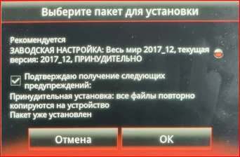

Добрый день. Подскажите, пожалуйста, что я делаю неправильно? Сначала установил последний скин-патч 8.0.  на прошивку 8.0.32.50x, скин патч установлся. При попытке установить карты вылазит окошко, что такие карты есть, и только окно отмены. Карты брал комби последние для Беларуси
21 час назад, kaktuszyza сказал:
Честно говоря, никогда не видел сообщения о том, что карты есть. Обычно либо вообще не начинается установка, либо ошибка выдается в процессе.
Раньше карты устанавливали?
У Вас прошивка именно 8.0.32.50x? Если последние цифры другие, то могут быть проблемы с установкой карт.
Такое окно выдавалось? Если да, то "галочку" поставили? (На 2017_12 внимание не обращайте, это относится к лицензии, а не картам)
Проверьте и перезапишите флэшку и попробуйте снова.

Добрый вечер. Renault kadjar ph2 обновлял карты вроде все нормально прошло, но при обновлении карты РФ выскочило сообщение , что недостаточно места. Как можно вылечить данную проблему? Заранее огромное спасибо.
14.05.2023 в 12:02, Мышун сказал:
Подскажите, есть варианты победить данное окошко?
2 часа назад, kaktuszyza сказал:
Галочку ставите и ок. Сегодня kadjar так обновлял.

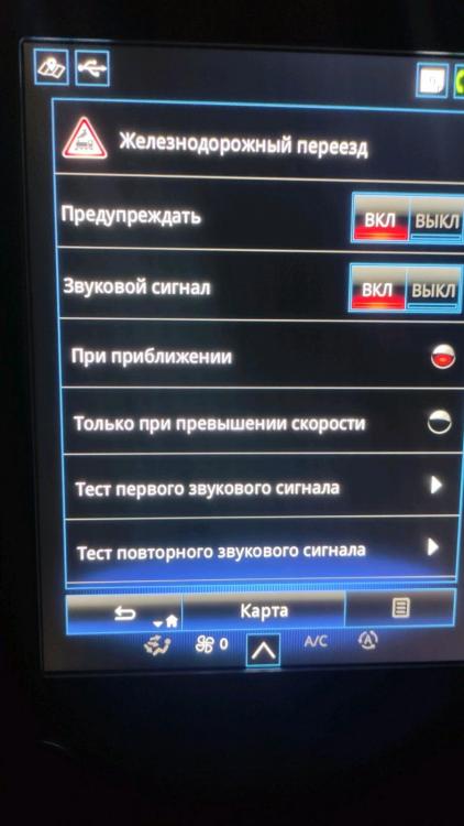

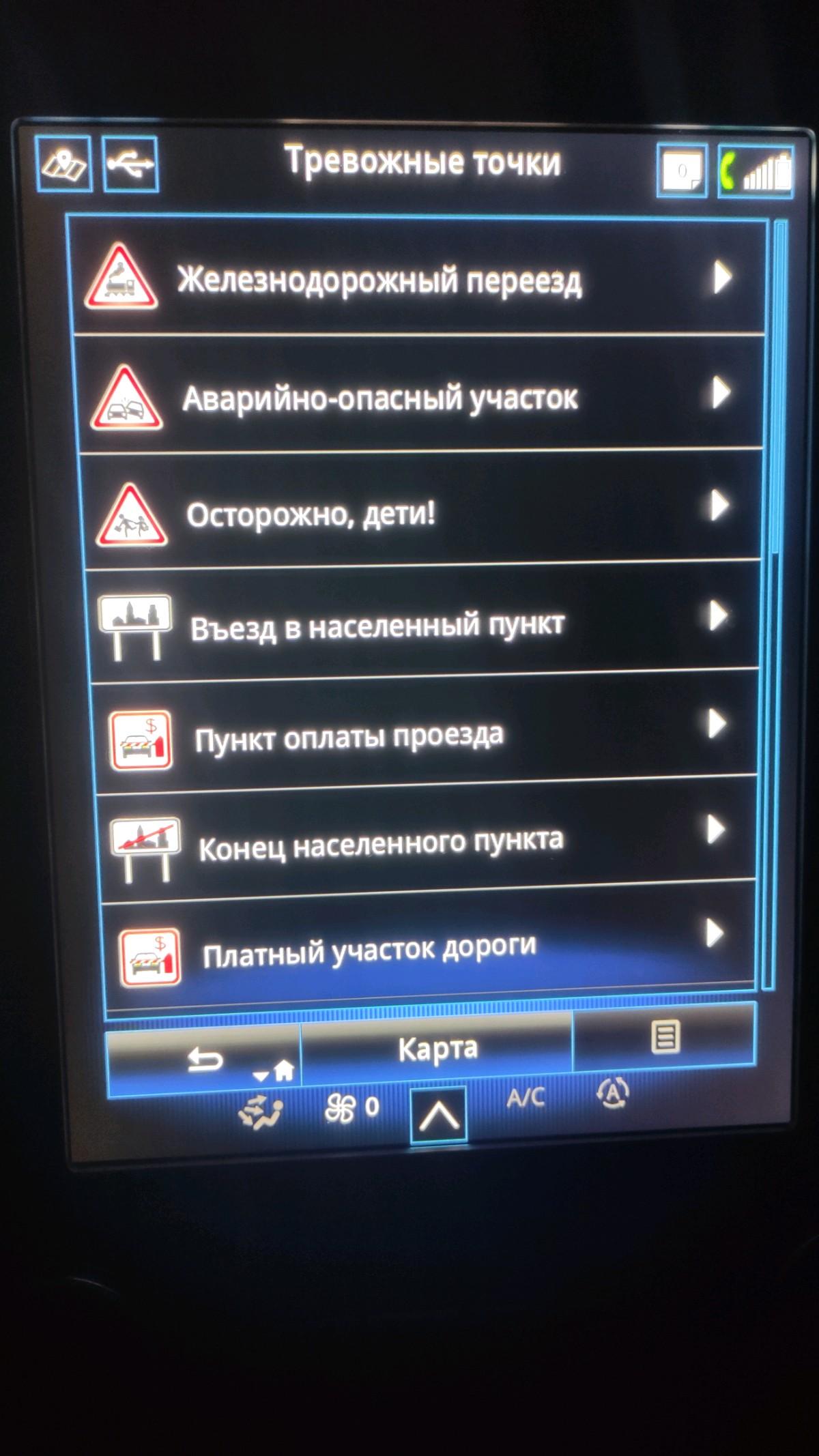

Всем привет. У меня пока после перехода на патч 1.4 (большой экран, версия 9.3.х) определилось три проблемы, все остальное вроде как работает идеально:
1. На виджите (если не открывать навигатор на весь экран) не работают звуковые предупреждения о превышении. При этом навигацию озвучивает.
2. На любом экране (хоть виджет, хоть открытый навигатор на весь экран) отображается только один знак - "Поворот налево/направо запрещен". Остальные знаки из раздела "Предупреждающие знаки" не отображаются, вообще. Иногда звук есть похожий, который звучит при этих знаках, но ничего не отображается.
3. Также на любом экране не озвучиваются предупреждения из другого раздела - Пешеходный переход, железнодорожный переезд, опасный поворот, начало населенного пункта....
8 часов назад, LCA666 сказал:
У меня не появляется окошко, где поставить галочку, в этом то и проблема
А обновление видит на флешке?
Изменено пользователем LCA666
Что место него появляется?
11 часов назад, PitUaPit сказал:
1: проблема известная, будет исправлена в 1.4 HotFix 2
2: Знаки запрета поворотов налево/направо, "только  прямо" и "кирпич" отображаются по информации из карт (файлы fbl) это информация есть в о всех картах. Для остальных знаков нужны файлы "Driver Alerts" (fda). Какие карты установлены? В картах TomTom этих файлов нет. Я в свои сборки карт HERE всегда включаю fda, но если устанавливали карты HERE из других источников, то там может не быть файлов fda и необходимых для их работы лицензий.
3: не совсем понял вопрос:  Отображаются, но не озвучиваются? Или вообще не видны? Камеры для скин-патча устанавливали?
1 час назад, Мышун сказал:
Все тоже самое, только нет окна (квадрата) где поставить галку, поэтому кнопка ок неактивна.
Попробуйте ткнуть в примерное место, может поможет.
У меня стоят карты Here.
Ориентировочно, когда планируется выход фикса на патч 1.4?
* Можно ли закачать отдельно эти файлы fda? И где их можно взять? Либо обновить на твои карты Here, где работают все знаки. Где их можно скачать?
* По пункту 3- и не отображаются и не озвучиваются эти знаки (скрин прилагается, что именно не работает, хотя все настроено)
Изменено пользователем PitUaPit
7 часов назад, PitUaPit сказал:
Сегодня или завтра. Всё готово, нужно только собрать под разные версии, но пока занят на работе.
Отдельно можно, но таких сборок я не делал. Проще скачать полные карты: https://cloud.electromera.com/index.php/s/AdKPNzKiPeJgHLq
Камеры в расширенной кодировке под скин-патч установлены?
