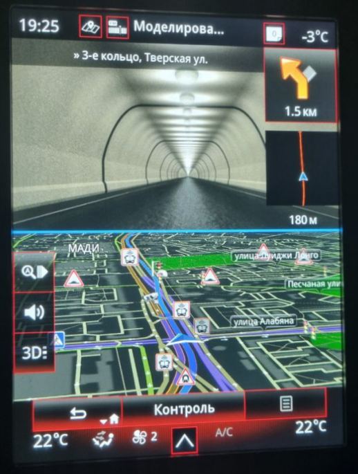

Скин-патч 1.4  Release 19.04.23 (изменения относительно 1.3 Release 11.04.22):
  • Полностью новый алгоритм оповещения о камерах (радарах) и тревожных точек:
    • значительное уменьшения вероятности пропуска оповещения в условиях, когда рядом расположено несколько камер или тревожных точек;
    • уменьшение вероятности сбоя оповещений при резком изменении скорости при подъезде к точке оповещения;
    • исправлена ошибка, приводящая к самопроизвольной активации зоны контроля средней скорости;
    • независимая от знака ограничения скорости регулировка порога предупреждения о превышении скорости;
    • исправлена ошибка, из-за которой не срабатывала настройка "оповещение только при превышении";
  • Автоматическое отключение звукового оповещения о камерах во время телефонного разговора по громкой связи.
  • Новые по виду и содержанию указатели маневров (количество используемых указателей увеличено в 1.5 раза). Указатель следующего маневра перемещен в правый нижний угол основного указателя.

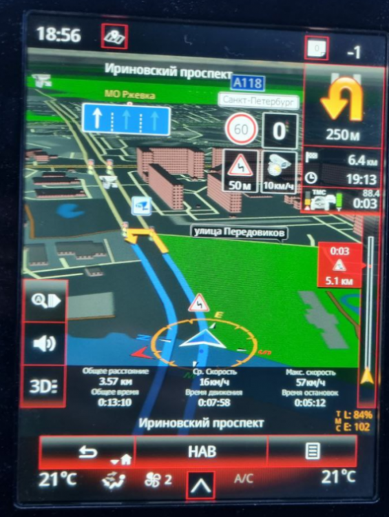

  • Полностью новый алгоритм отображения дорожных знаков "Driver Alerts" (только с картами Here при наличии файла .fda):
    • отображение до 4 знаков одновременно;
    • исключение повторяющихся знаков;
    • отображение таблички протяженности участка, на котором действует знак (там, где эта информация есть в картах);
    • возможность отключения отображения для каждого вида знака;
    • звуковое оповещение при смене знаков (по умолчанию отключено.
  • Отображение номеров домов слева и справа от названия текущей улицы (отображения номеров на карте нет).
  • Отображение название текущего населенного пункта с выделением цветом (белый/синий/зеленый) в зависимости от зоны город/трасса/магистраль. Информация берется из карты и может не совпадать с реальными табличками населенных пунктов.

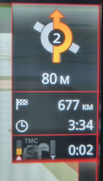

  • Маршрутный компьютер (МК) на основном экрана навигатора: (средняя, максимальная и минимальная скорость, расстояние, время в пути, время движения, время остановок, средняя, максимальная и минимальная скорость и др.). Переключение вида - кликом на МК, сброс - длинное нажатие на MK, включение/отключение - в настройках или длинным нажатием на нижней строке с текущей улицей.
  • Увеличенный указатель текущий скорости, небольшая перекомпоновка элементов на основном экране.

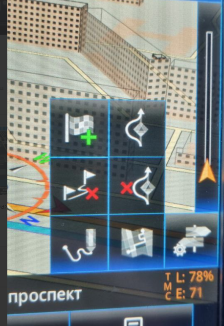

  • Панель быстрого доступа к инструментам маршрута: добавить точку, удалить маршрут, объезд следующей улицы, отмена объездов, редактирование маршрута, обзор маршрута. На 7' экранах вызывается длинным нажатием на указатель маневра, а 8'7 - специальная кнопка в правом нижнем углу.
  • Компас на основной карте двух видов с регулировкой размера и прозрачности;
  • Полупрозрачные элементы на основном экране и в виджете с возможность регулировки прозрачности.
  • Изменение размера и положения по вертикали указателя ("машинки").
  • Перекомпоновка виджета с добавление вывода дорожных знаков и другой информации.
  • Оптимизация и исправление ошибок отображения для 7' экранов (возможно, что-то осталось, т.к. отладка велась на большом экране)
  • Полный перевод, включающий голосовые предупреждения о камерах для русского, украинского и польского языков.  Перевод интерфейса для французского и частично чешского языков. Подготовка для перевода на другие языки.

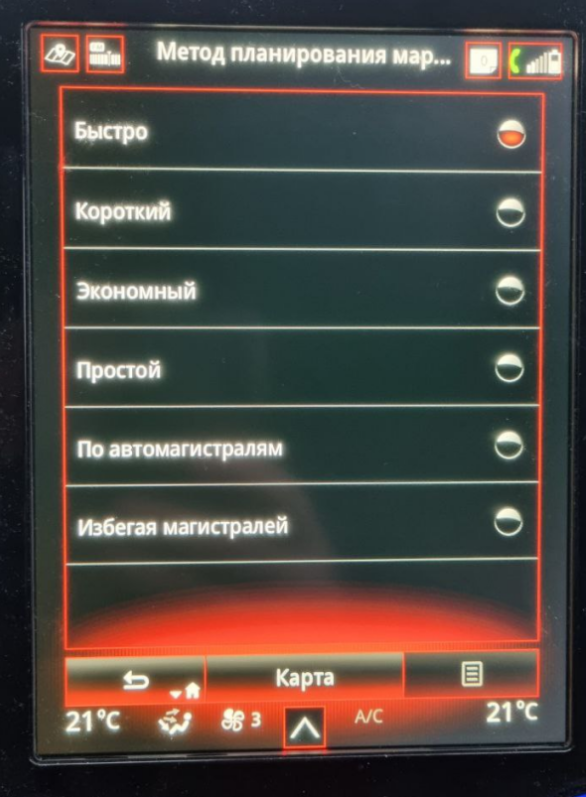

  • 3 дополнительных варианта прокладки маршрута.
  • Небольшая корректировка иконок, табличек улиц и т.п.
  • Отдельное меню настроек "Настройка скина".
  • Исправлена ошибка перескакивания указателя при выборе точки на карте.

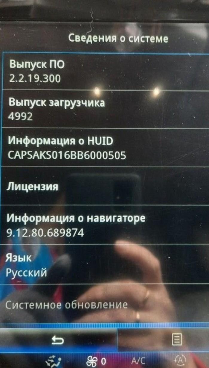

А версия прошивки  2.2.19.300 нормально обновляется своими силами? Смотрел видео Адама Адамова, вроде ничего сложного нет.
2 часа назад, mk-101 сказал:
а какая у вас сейчас прошивка?
56 минут назад, densv78 сказал:
2.2.19.300
13 часов назад, mk-101 сказал:
2.2.19.300
только через дилера или у кого есть клип с выходом на сервер рено

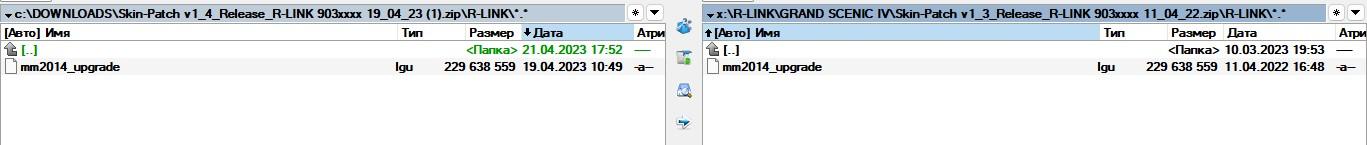

17 часов назад, weisruss сказал:
пробовал установить скин патч 1.4- пищет обнаружено обновление - подождите, и дальше ничего не происходит, пробовал с разных флешек - ноль , в чем может быть причина? раньше становилось без проблем стоит 9.037
и размер файла подозрительно одинаков с версией 1.3

 Скин-патч 0.28: (изменения относительно V.22)
  • добавлено отображение неба на горизонте (10 вариантов в зависимосте от текущего режима и времени суток).
  • увеличен размер значков TMC, отображаемых на карте (на работу TMC не влияет);
  • значки TMC на карте и в интерфейсе заменены на правильные из global_cfg.zip;
  • уменьшен размер штатных значков камер;
  • оптимизирована дальность отображения светофоров (не путать с камерами на светофорах). Размер светофоров уменьшается с расстоянием (3 фиксированых размера).
  • оптимизирована дальность и порядок отображения всех объектов для уменьшения "тормозов" (оптимизация не окончена);
  • внесены небольшие изменения в цветовые схемы.
V.0.23-0.27 - тестовые релизы. Не публиковались.
 Скин-патч 0.22 (первый опубликованный релиз):
  • собрана на основе патчей для установки неофициальных карт и патчей, убирающих баннер "нет карты...";
  • полностью переделано цветовое и визуальное оформление для дневного и ночного режимов, в том числе шрифты, дальности отображения объектов и т.д.. В режиме обзора дорожных событий пока цвета не менял.
  • изменены углы обзора для режимов "низко","стандарт","высоко" (отображения неба на горизонте в версии 0.22 нет);
  • название улиц отображаются на всплывающих "табличках".
  • добавлено отображение светофоров (только с картами НЕRЕ). Не путать с камерами на светофорах!
  • уменьшены значки TMC, отображаемые на карте (в России только с картами HERE). На работу самого TMC патч влиять не должен.
Скриншоты:

4 часа назад, weisruss сказал:
Контрольные суммы зато разные.
2 часа назад, Sedy сказал:
суммы - суммами - не хочет ставиться - вот что главное... кто ставил 1.4 на 9.037 вставал нормально и как долго заводился, после того как вставили флешку,, у меня минут 10 молчание... т.е установка не заводится
Изменено пользователем weisruss
файл md5 добавь
58 минут назад, weisruss сказал:
Читай внимательно все !!!! Все проблемы указаны в релизе 1,4!
1 час назад, Павел19780326 сказал:
файл md5 добавь
с какой целью?
ставлю не первый раз. камеры с этой флешки ставятся без проблем.... и 1.3 становился тоже без проблем , а 1.4 не в какую, ладно спасибо буду дальше смотреть...
