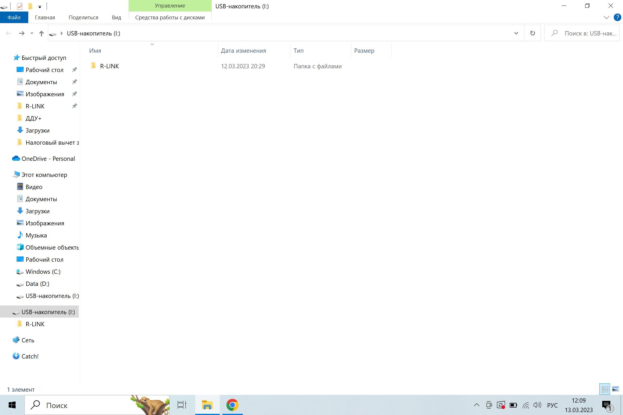

Сделайте скриншот содержимого флэшки, с которой карты не устанавливаются.
Карты так выглядят
6 минут назад, Mavuba сказал:
Карты так выглядят
С виду всё правильно.
Предложу попробовать ещё раз, хотя, наверное, уже пробовали.

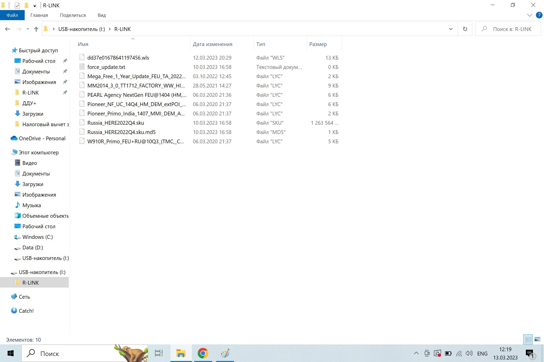

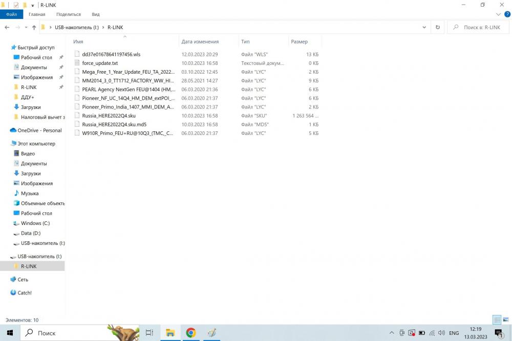

Раз 5 пробовал. Скин обновил вчера, всё работает как и до обновления по Питеру. Стандартные карты стояли до этого.
24 минуты назад, Mavuba сказал:
Пришлите мне файл wls с флэшки и VIN. Посмотрю, может быть наведет на какие-то мысли.

Разобрались!
С завода была установлена версия 8.0.32.301, а патч есть только под 8.0.32.50x.
После обновления прошивки всё установилось.

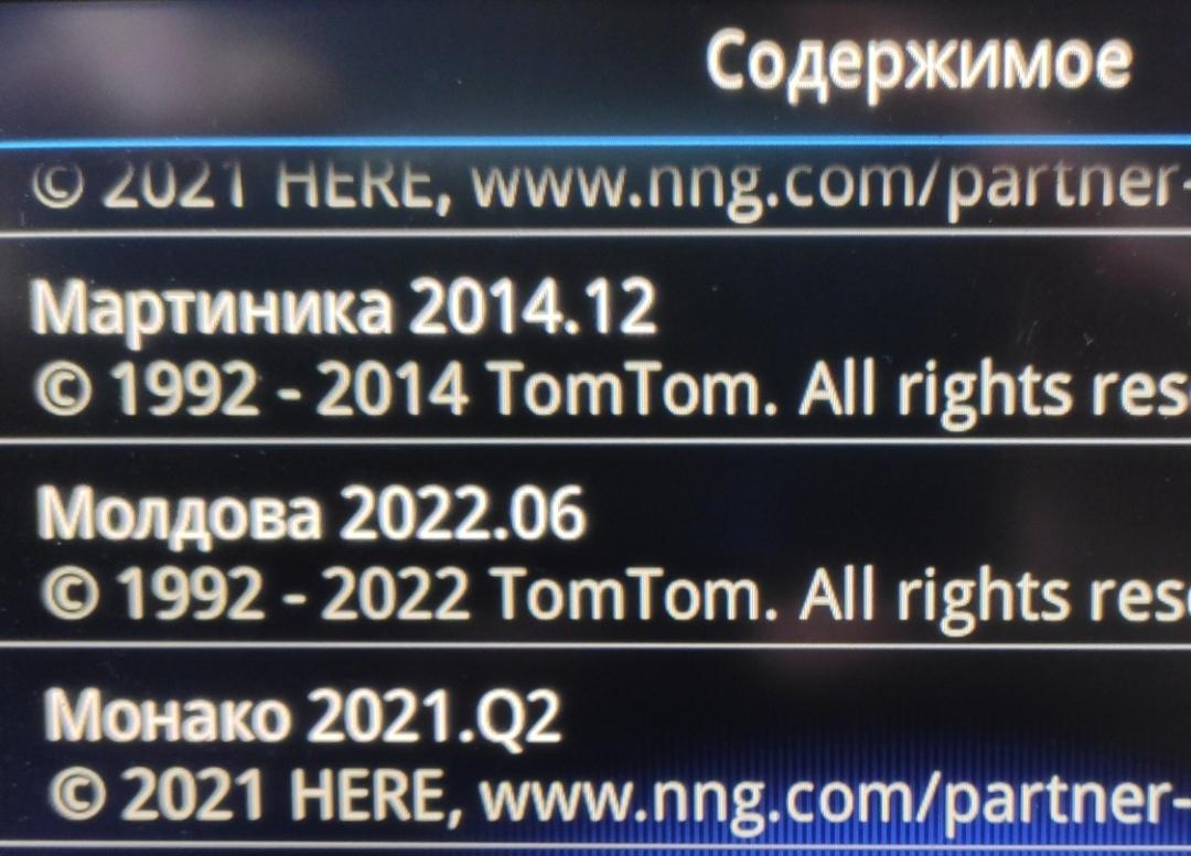

До сегодня на rlink2 ver 3.3 были карты here 2021 q2. Сегодня установил комби карты Молдовы томтом2022.06 here2022q2 и не могу разобраться как переключиться между картами TomTom и here на гу. Спасибо
51 минуту назад, Serhio2020 сказал:
В настройках карты есть опция что-то типа "Альтернативные карты".
Машина сейчас далеко, поэтому точнее не скажу

1 час назад, KVY сказал:
Да, всё правильно. При этом в "Сведениях" будут показываться только активные карты и только их будет видно в SKUCreator.
