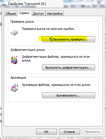

11 минут назад, Мышун сказал:
сделать её проверку
Ткните, пожалуйста, носом как сделать проверку, а то уже каша в голове.
2 часа назад, shegivara сказал:
Т.е. версию 34 я могу поставить поверх 33 без проблем с флешки?
Да, это неоднократно проверено. Та версия, которую я дал, также уже содержит патч для неофициальных карт, поэтому в 99% случаев переустановка карт не требуется.
Достаточно проверить встроенными средствами Windows:
Записывать флэшку с обновлением в других ОС (Mac, Lynux) крайне нежелательно, а в случае с установкой карт - нельзя. Только в Windows любой версии.

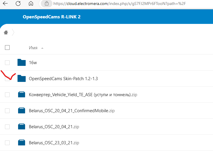

"OpenSpeedcams Skin-Patch 1.2-1.3" Найти эту папку не могу!
1 минуту назад, Сергей-друг сказал:
https://cloud.electromera.com/index.php/s/gS7FJ2MPr6FTooN?path=%2FOpenSpeedCams Skin-Patch 1.2-1.3

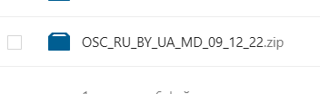

Только что, KVY сказал:
Я там России не вижу.
16 минут назад, Сергей-друг сказал:
Это объединенный файл - RU - Россия, BY - Беларусь, UA - Украина, MD - Молдова.
