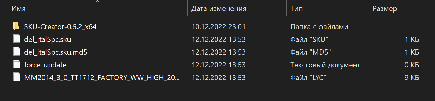

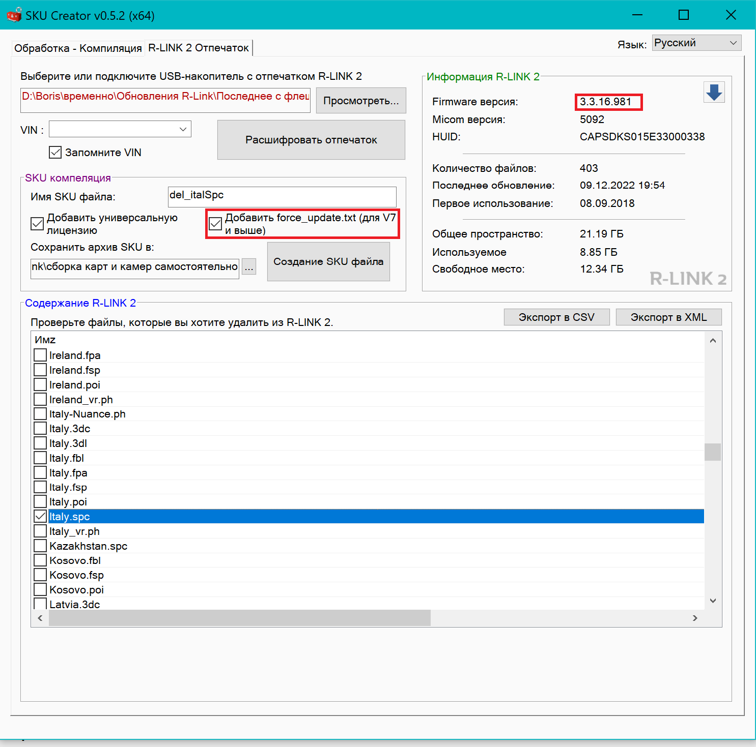

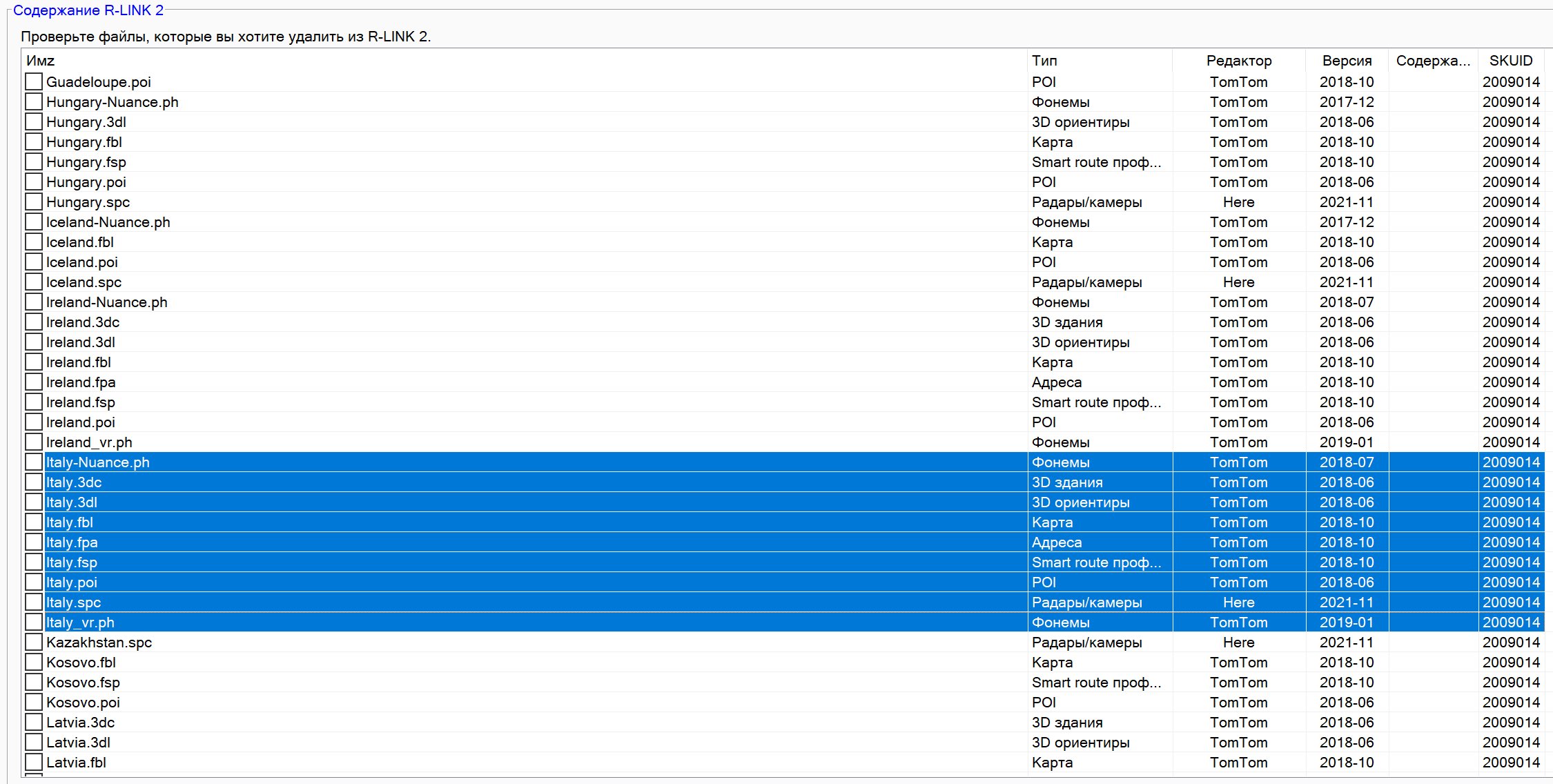

 Теперь для полного счастья мне необходим SKU удаляющий карты Италии.spc?

"удалялку" spc смогу сделать не раньше понедельника, или можете сами сделать помощью SKUCreator
 Надо бы разобраться как с этим работать.
Ну, тут все просто: отмечаете удаляемые файлы, нажимаете "Создать SKU...". Получится готовая папка R-LINK для записи на флэшу.
Можно сделать это и отпечатку с другими версиями или даже чужому. Значение имеют только имена файлов, они стандартизированы.

 Подскажите мне надо оставить галочку "добавить forc_update.txt (для V7 и выше)"?
После создания SKU появляется несколько файлов. Их нужно поместить в папку R-Link, папку на флешку и в машину?
Я так понимаю я создаю пустой, без информации файл Italy.spc. В отпечатке я его буду видеть, но информации в нём не будет и проблемы с дубликатами точек оповещения не будет? Или я его удалю полностью и в отпечатке его не увижу?
Я ведь смогу восстановить информацию снова установив камеры .spc всю европу?
28 минут назад, Borispol сказал:
Можно всегда добавлять, не мешает, но для прошивок 2.2.x и 3.3.x она не нужна.
Да, только папка должна называться R-LINK - большими буквами.  Для всех файлов, загружаемых в R-Link 2 регистр символов имеет значение!
Файл в данном случае удаляется.
В отпечатке его видно не будет.
Проблемы с дубликатами не будет, если информация не дублируется в файлах *.txt. Файлы txt в отпечатке не видны, удалить их можно только зная имя.
Если никогда не устанавливали камеры в формате txt для Италии с именами, отличными от Italy.txt, то проблем не будет.
Да.

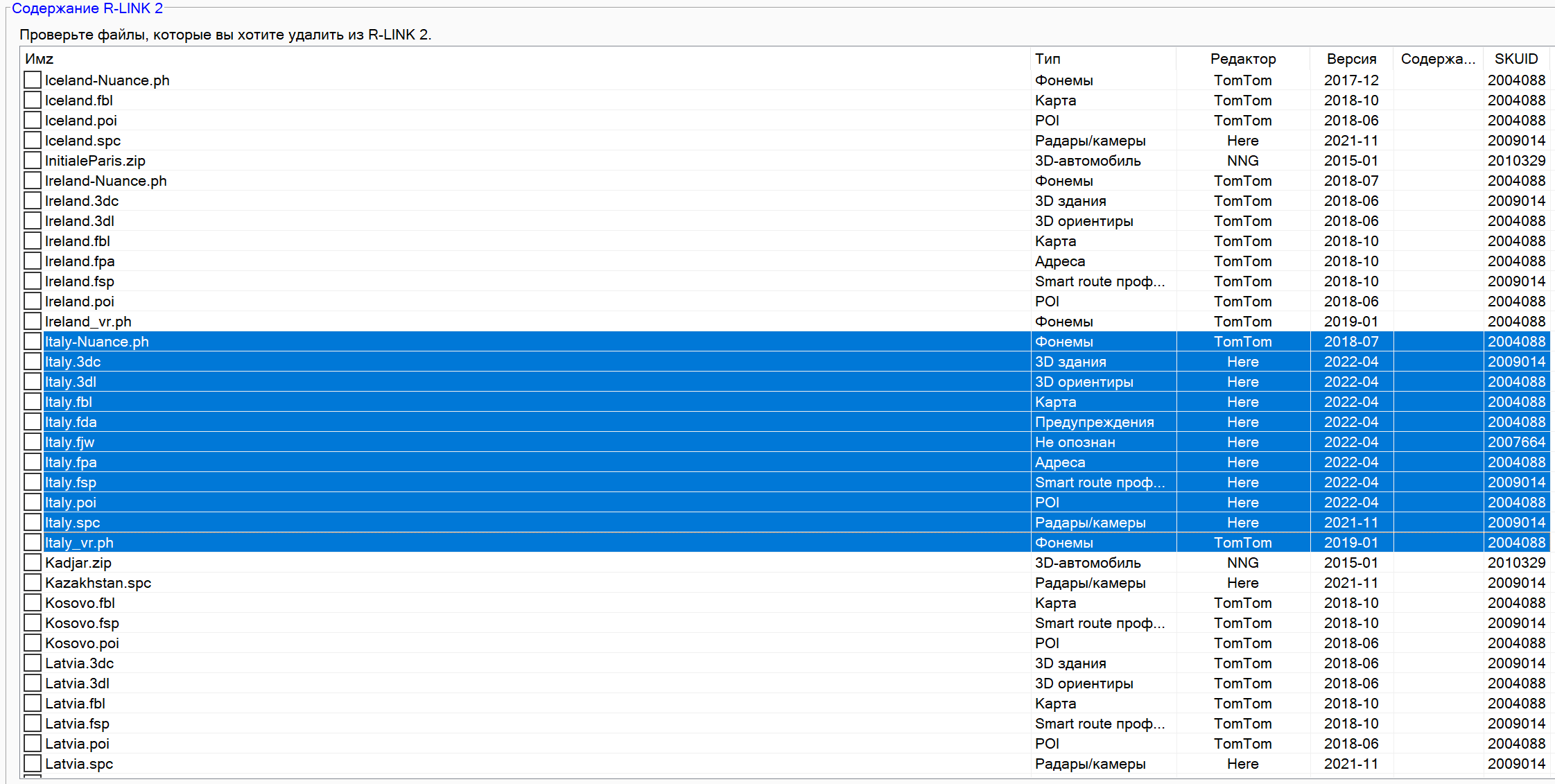

Расскажите пожалуйста как удалить файлы .txt, которые не видно в SCUKreater. На будущее, на всякий случай. Вообще я думаю они будут у меня просто перезаписываться более новым файлом .txt с аналогичным названием.
Если имена файлов неизвестны, то можно очистить всю папку speedcam (del_SCdir.zip), а потом установить нужные камеры. К сожалению, не могу гарантировать на 100%, что это способ работает всегда, но пока никто не жаловался.
Если имена файлов известны, то можно подсунуть SKUCretor'у пустые файлы с такими же именами и использовать кнопку "генерировать STM delete", либо вручную создать нужные файлы STM.

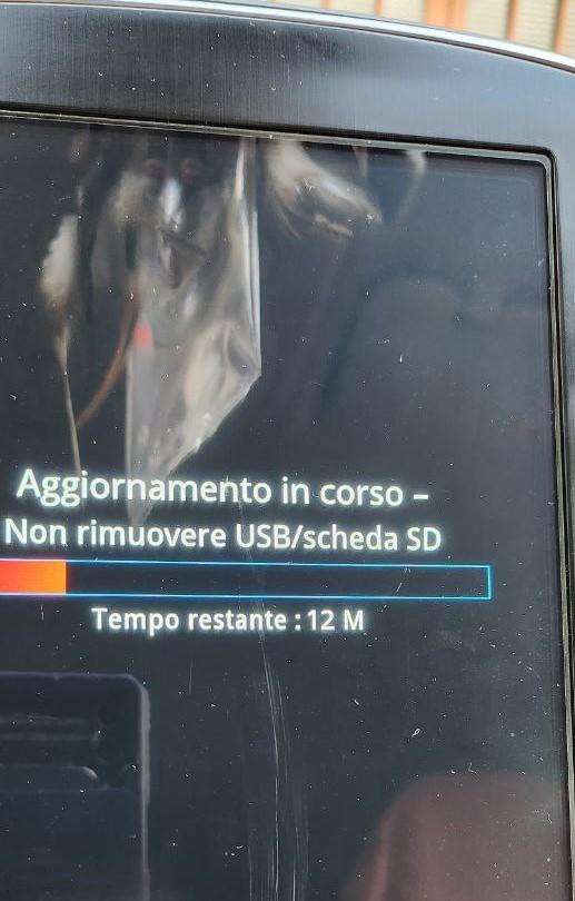

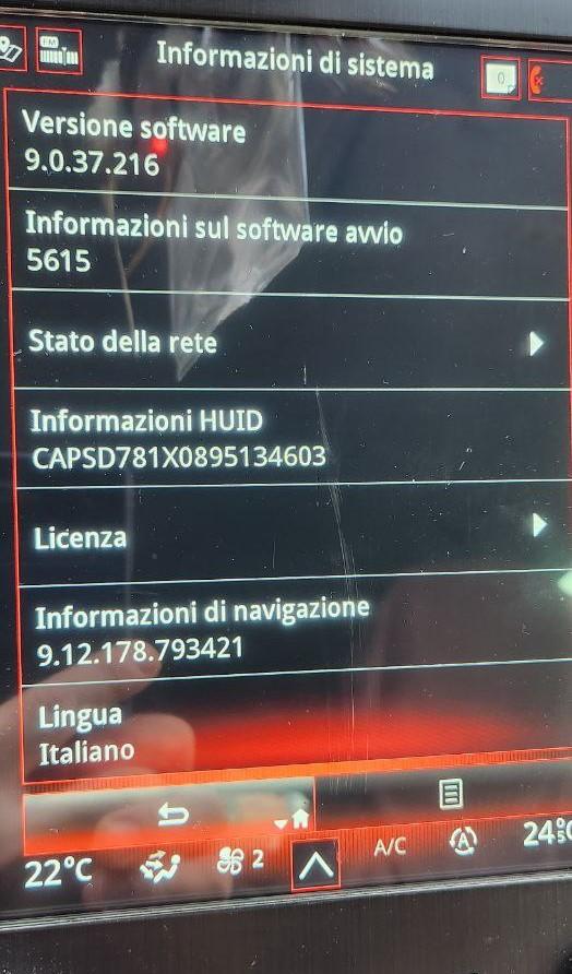

New version of R-Link2 V9.0.37.
Only update with MICON 5615.
It is tested in Scinic iv.
Please update only at your own risk.
https://mega.nz/file/PJ0jDTqR#B_rMX0PGk51iOAKcpTMhJUX-hyUSE-QzgxrUGeAWPf8

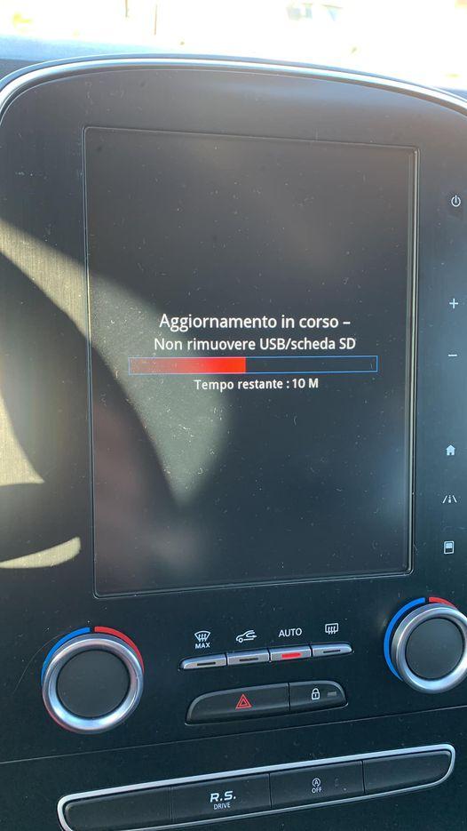

Можно ли установить скинпатч на новую прошывку 9.0.37. 21х?
На просторах Facebook в группе Renault Scenic IV 2016/2021 выложили обновление 9.0.37.21x
320821030_1140748929893344_2223775660983543055_n.jpg320729704_653224579928145_6793198577545949722_n.jpg
56 минут назад, densv78 сказал:
Спасибо, прошивку скачал, буду смотреть что внутри.
Теперь нужно ждать когда взломают библиотеки навигатора, без этого неофициальные карты работать не будут.
Теоретически, могут заработать патчи от 9.0.34 (в 9.0.35 работают), но пробовать на себе пока опасаюсь.

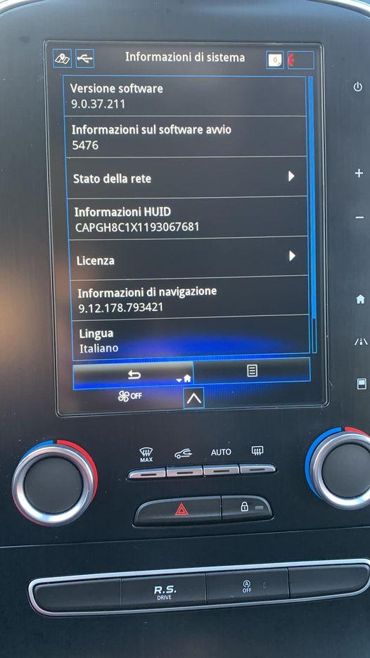

Выше есть также скриншот, на котором эта версия с загрузчиком 5476.
Запостил ссылки на 9.0.37 на французском форуме. Будем надеяться, что всемогущий djeman увидит (если ещё не видел) и сделает патч для неофициальных карт.

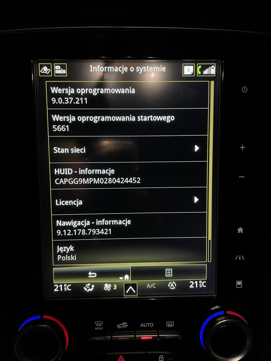

неофициальные карты работают, достаточно поставить патч от версии 9.0.35
Вот так у меня выглядит версия MICOM 5661
1 час назад, Matius86 сказал:

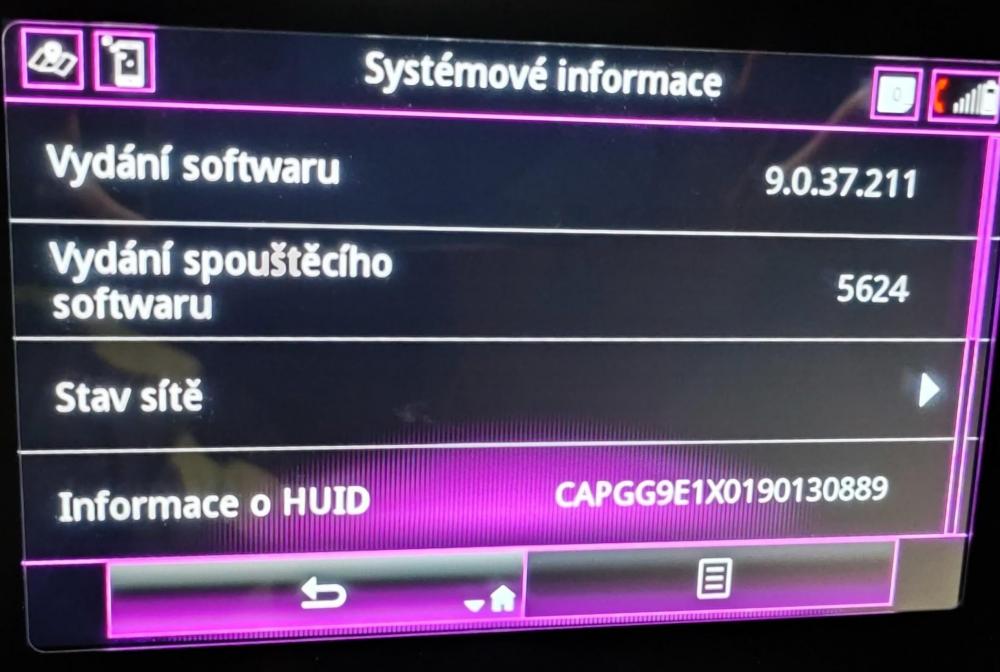

Tak jsem to nainstaloval do Kajara (měl jsem 035) vše OK, vyplnil jsem kartičky a opatchoval znovu, změny budu sledovat později
Изменено пользователем Maty307
11 часов назад, Мышун сказал:
Сделал версию прошивки 9.0.37 с встроенным патчем для неофициальных карт. Карты должны сохранятся при установке.
Работоспособность гарантировать не могу, за последствия не отвечаю!
Кажется фокус не удался. Карты всё равно удаляются. Либо я накосячил, либо с патчем что-то не так. Буду разбираться.
